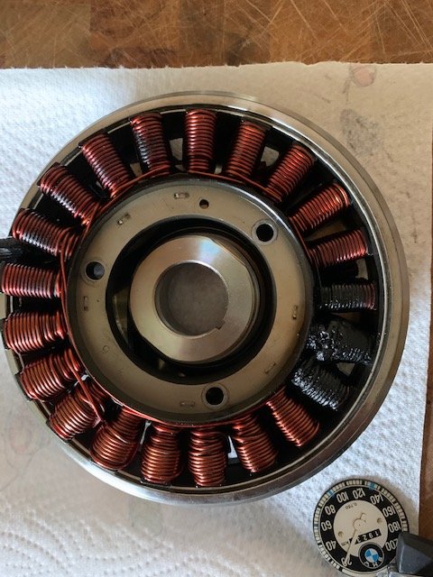

Hallo zusammen,
so jetzt läuft sie wieder!!:D
Der Schrauber (Honda-Händler mit BMW-Erfahrung) hat den Motor raus, Lichtmaschine getauscht unden Motor wieder
eingebaut. Er sagte bei der Abholung aber schon, dass es ihm gar nicht Recht ist, dass er die MMaschine nicht testen konnte.
Hab ihn beruhigt, es wird schon passen.
Dann Zuhause alles in umgekehrter Reihenfolge wieder zusammengeschraubt, Öl und Wasser rein und :yeahh: läuft!
Das waren dann Zerlegen und Zusammenbau ca. 14 Std.
Zeitaufwand bei Honda 11 Std. (500€ Hosentasche)
Teile 1024.-€
Jetzt kann die Frau wieder gasen...

Kann man so sehen, aber die Lichtmaschine wurde nachgebessert. Da sehe ich eigentlich keine "Problemzone" mehr. Bisher gibt es nur verbrannte Wicklungen bei der ersten Serie.

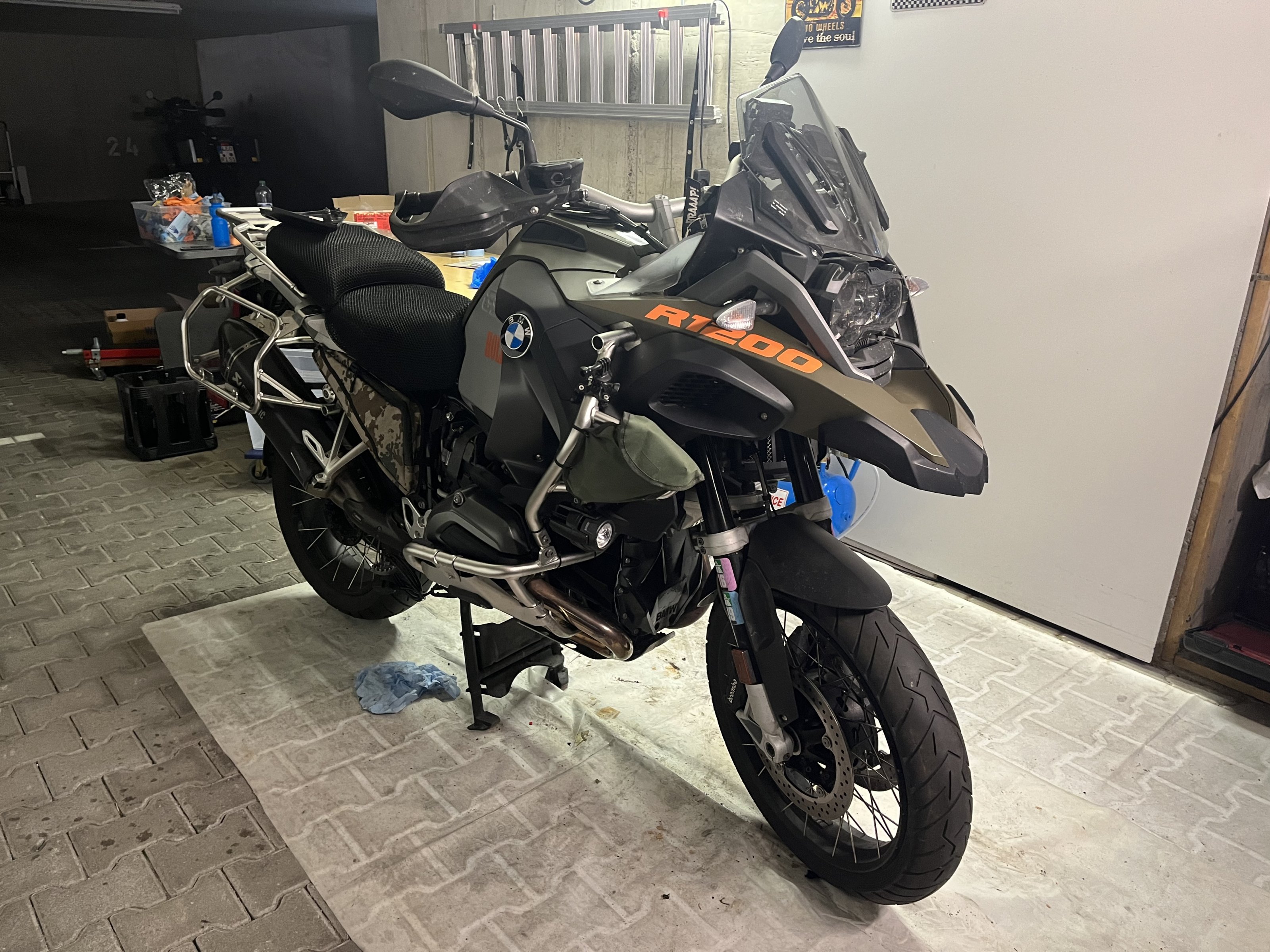

Moin zusammen,
es scheint, als hätte es mich auch erwischt.
Am Samstag kurz vor Villach: Lampe an, Spannung fällt ab, mit knapp unter 12V noch bis zu MegaBike Kärnten (BMW Händler) geschleppt. Samstag keine Werkstatt.
Louis und der ÖAMTC sind gleich nebenan, erstmal die 8 Jahre alte original Batterie ausgetauscht, Fehler bleibt. ÖAMTC kann nichts auslesen weil kein Stecker für die Diagnose.
Moped bei BMW stehen gelassen (mit denen muss ich jetzt noch sprechen), ADAC angerufen, Mietwagen bekommen und google bzw das Forum hier befragt.
Motorrad: R1200GS ADV - EZ 04/2014 mit 71500km
Somit kann ich mich vermutlich einreihen.
Muss noch versuchen das gute Stück über ADAC Rücktransport hier her zu bekommen...
twogoowtwodie
twogoowtwodie
08.12.2009
212
Kreis BB
R1200GSA Bj. 14 "Holly" ; R1200GS Bj. 2010 "Resi"´; R1150GS Bj. 02 "die Q"

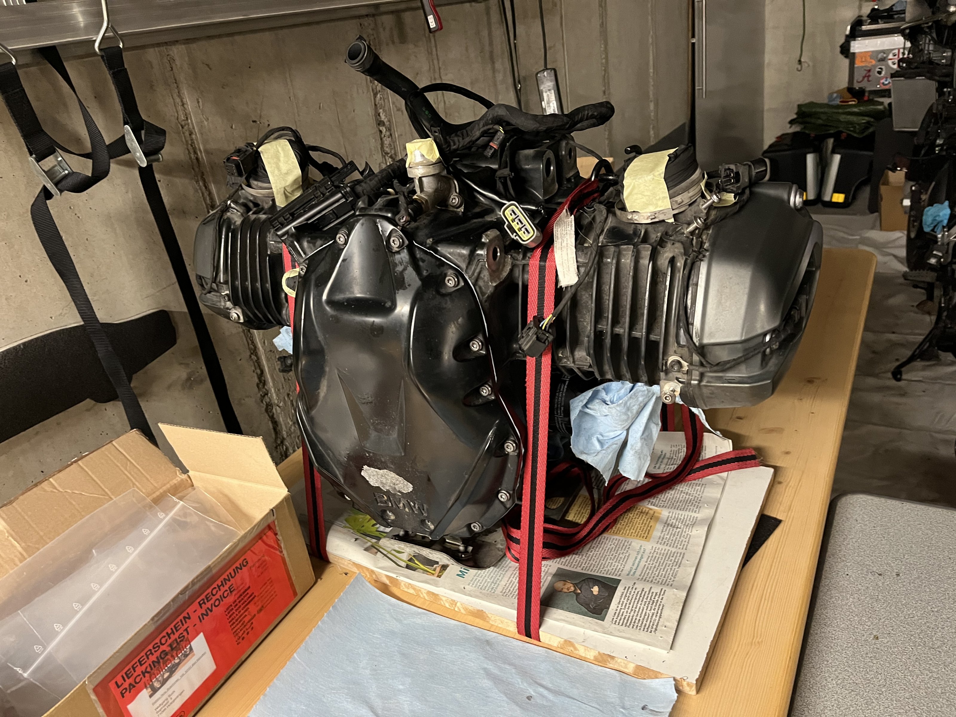

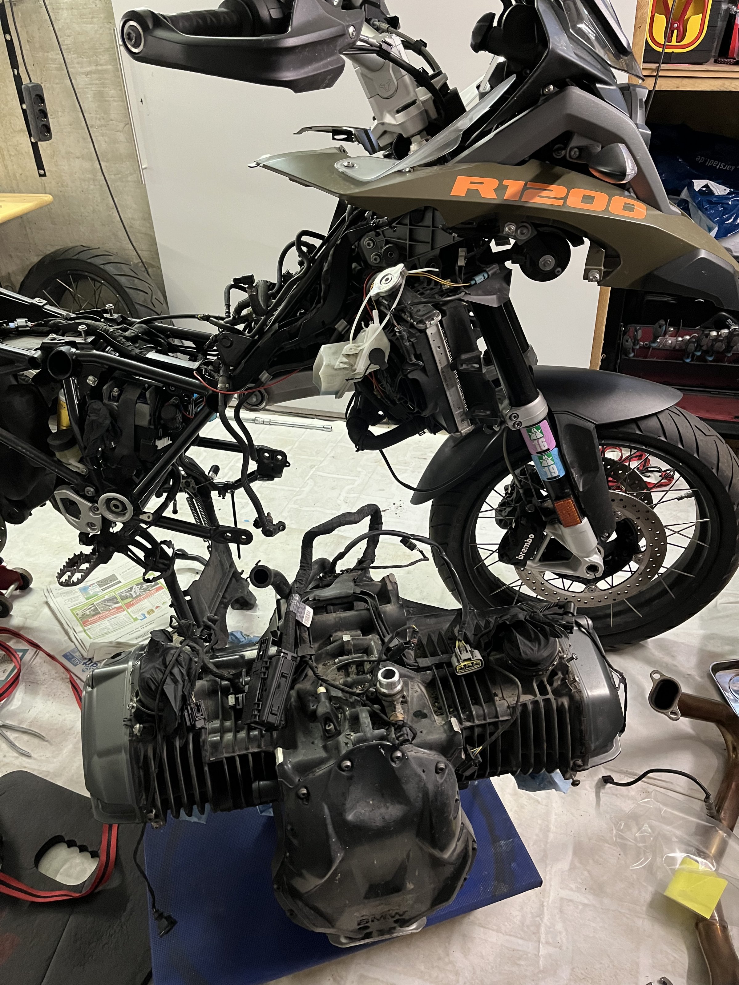

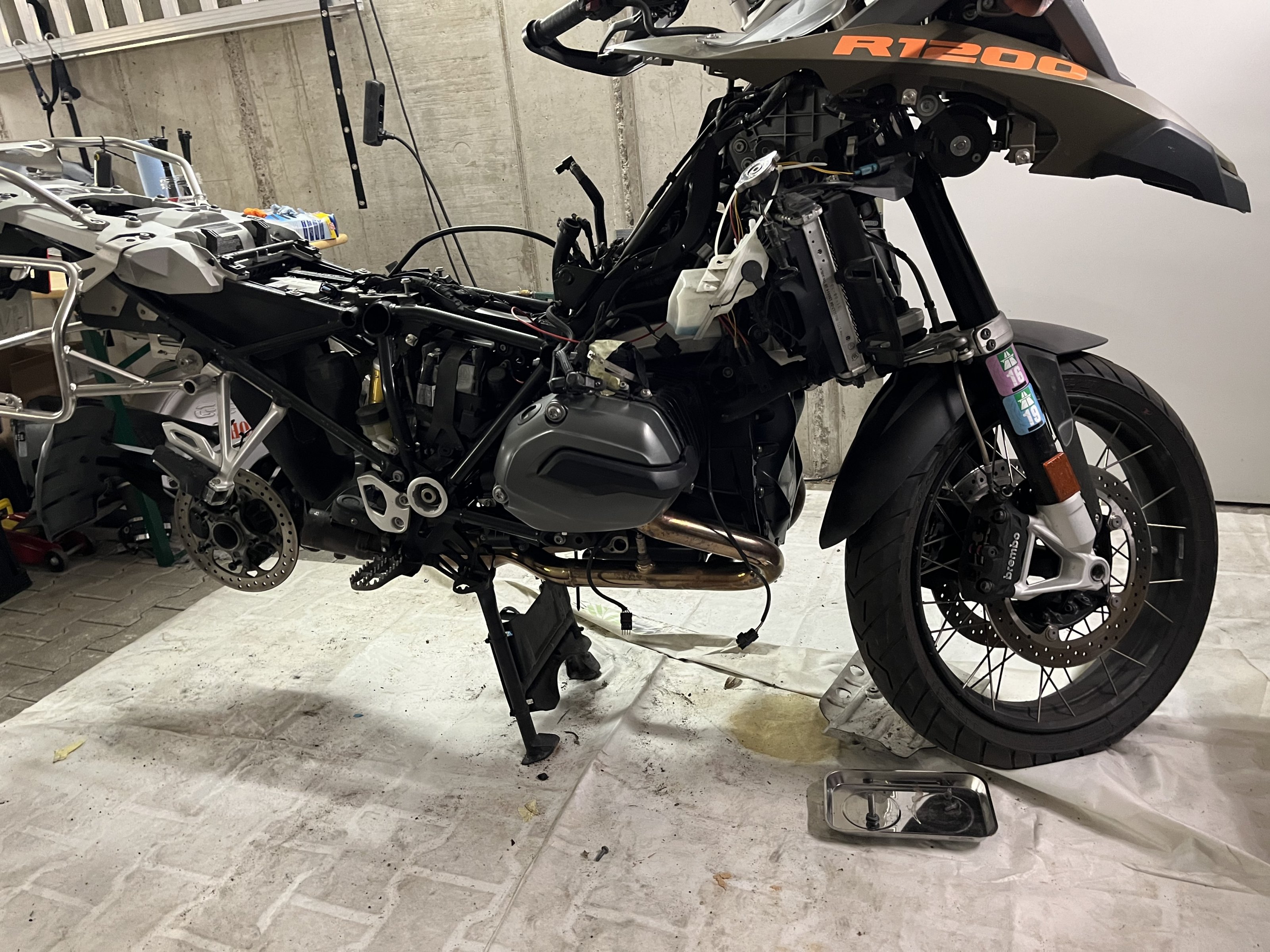

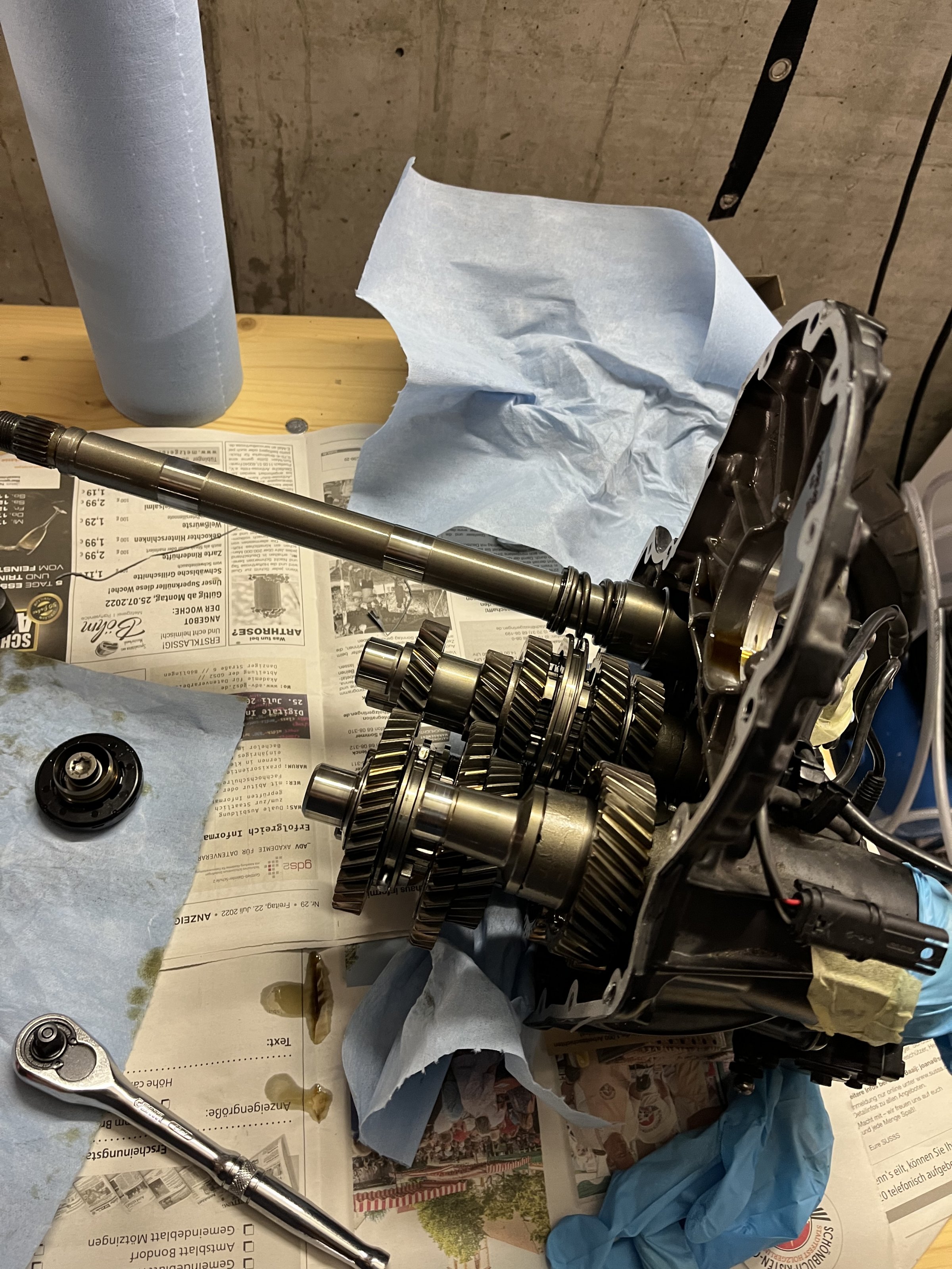

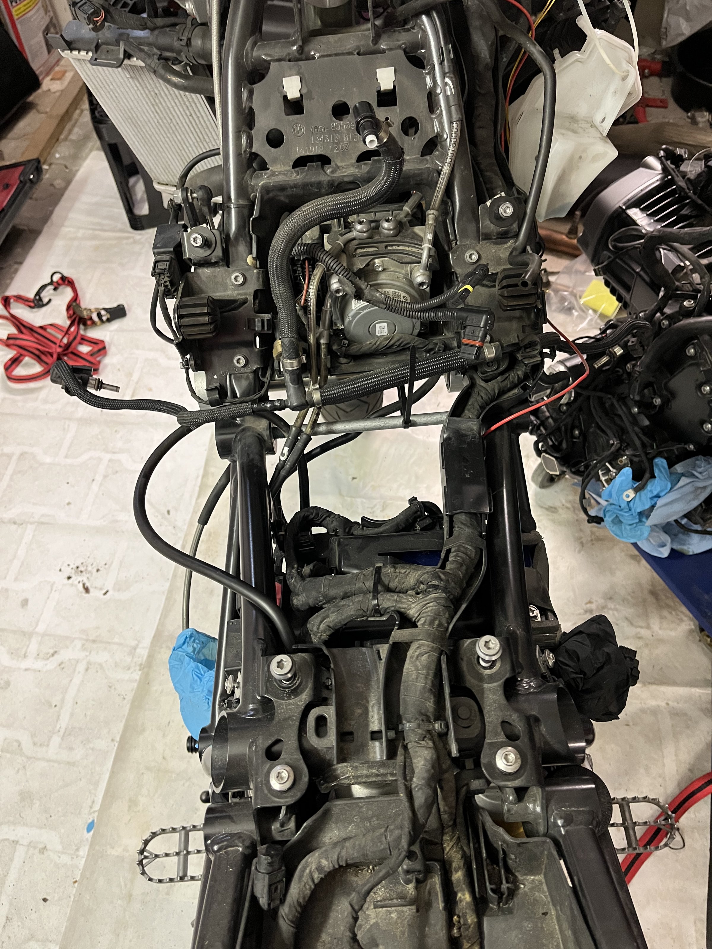

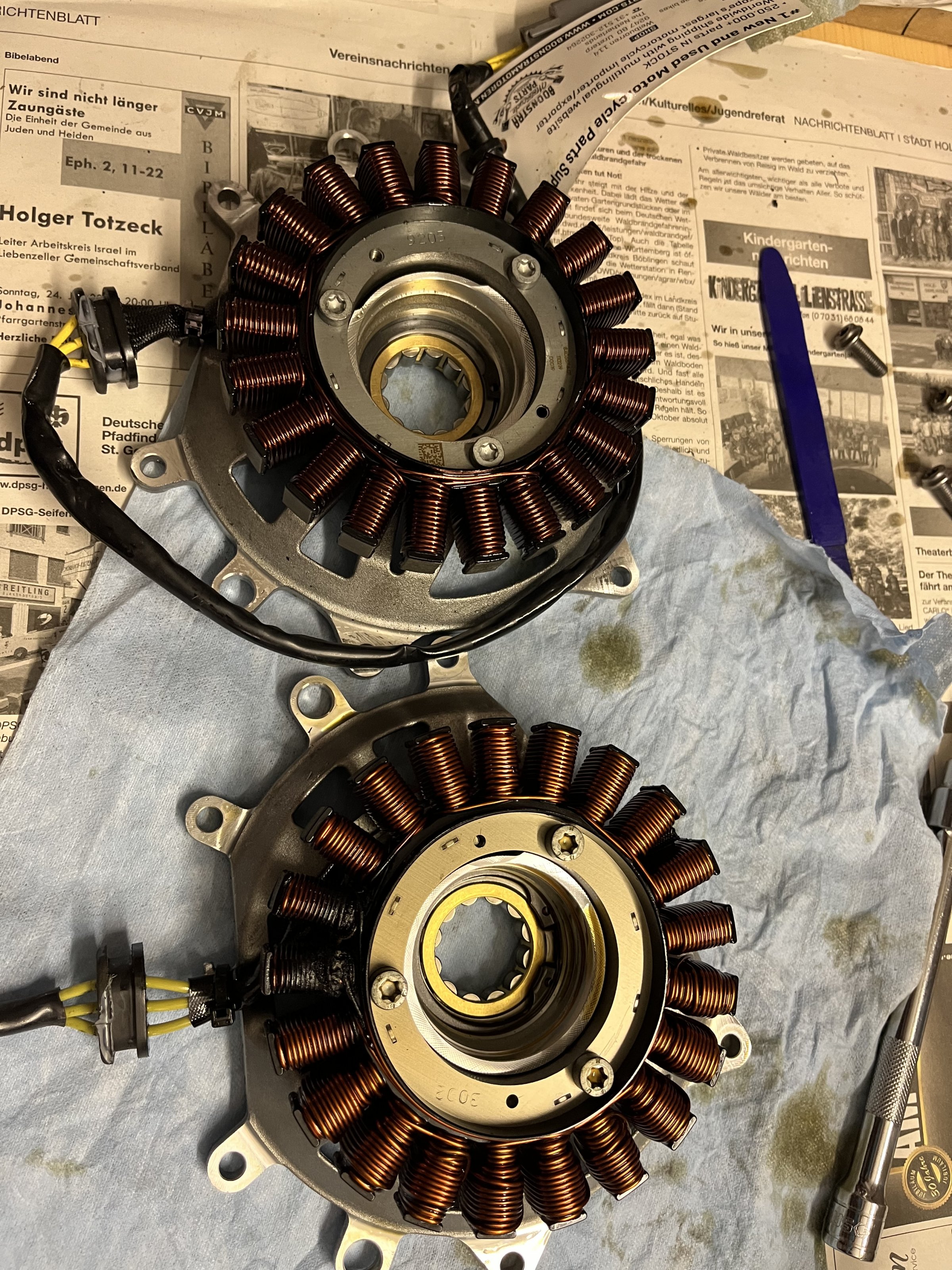

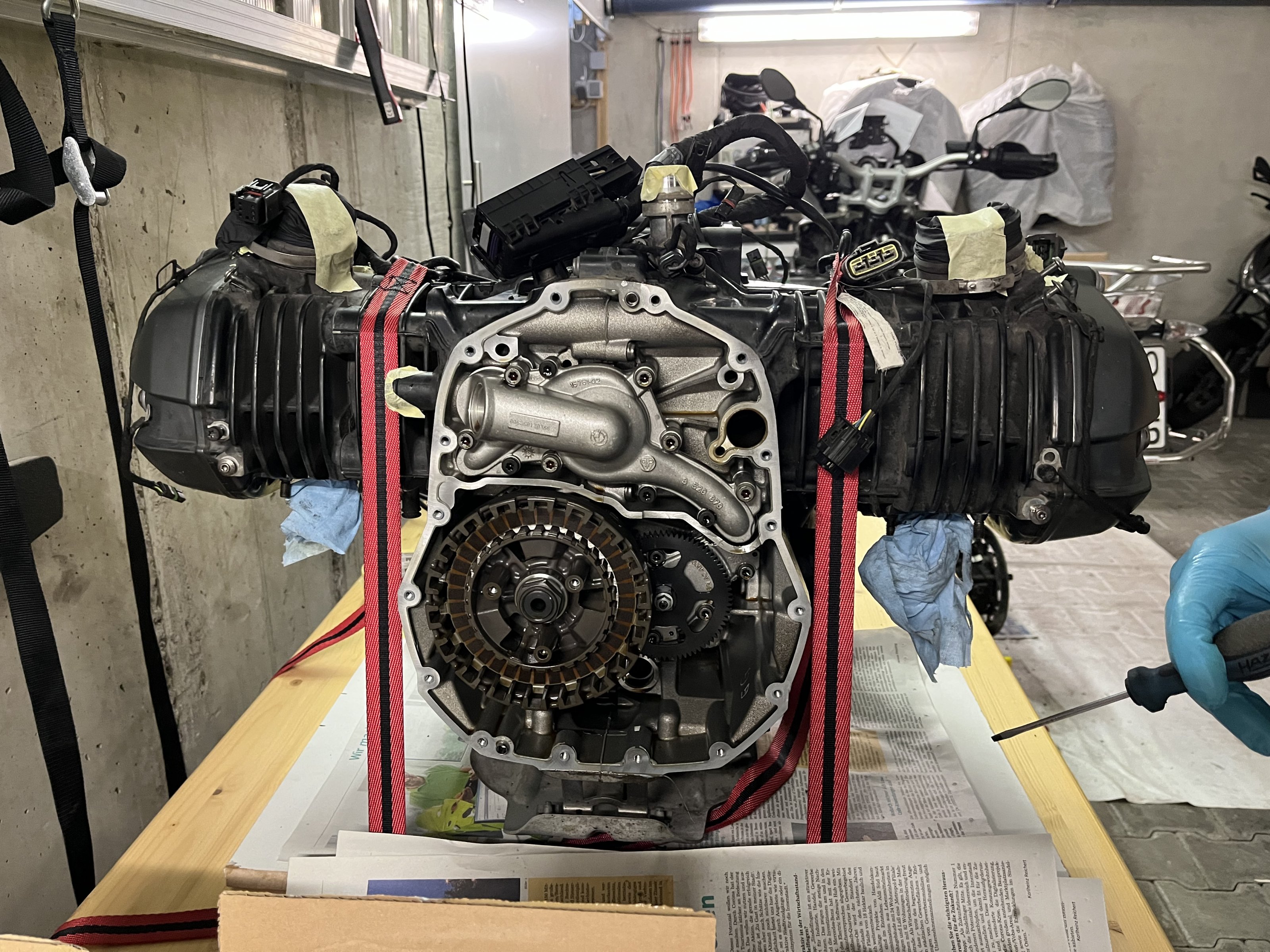

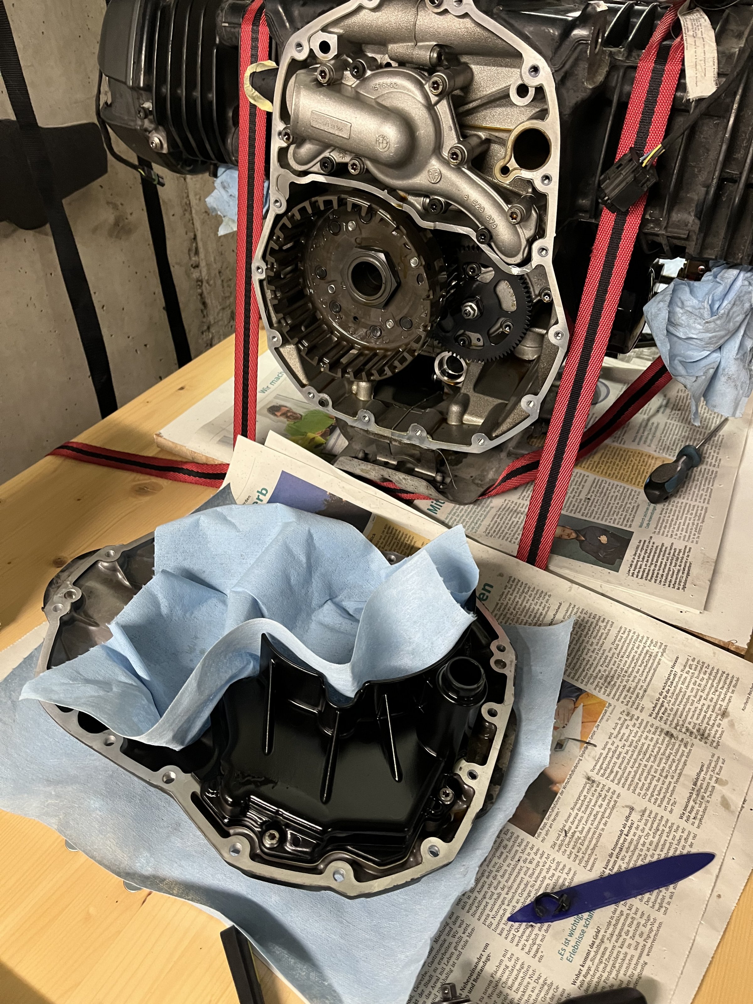

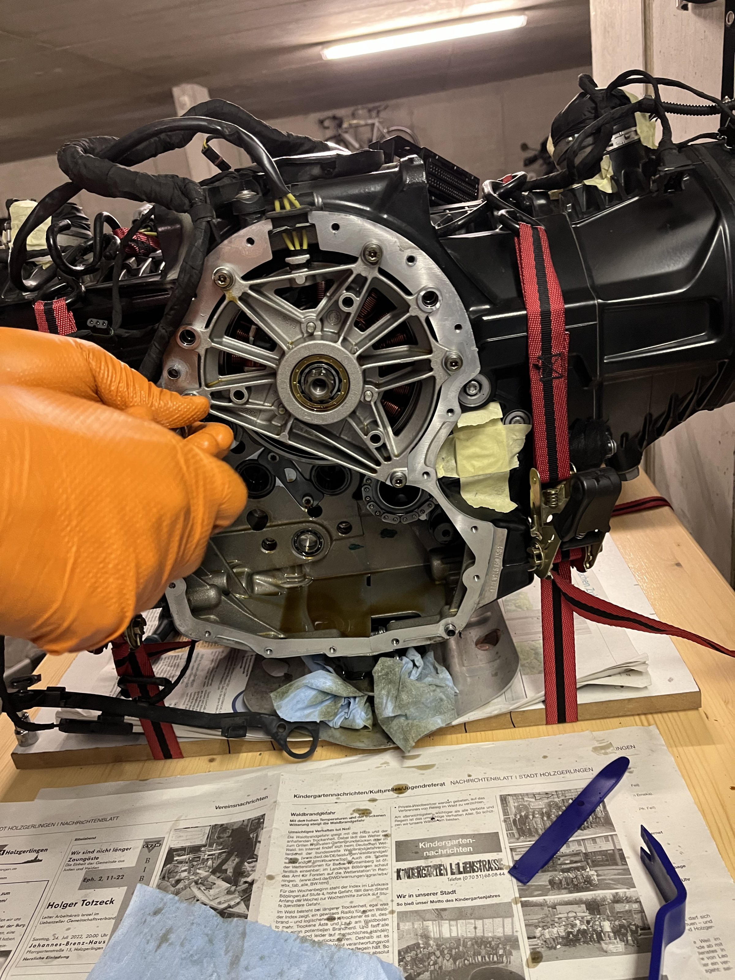

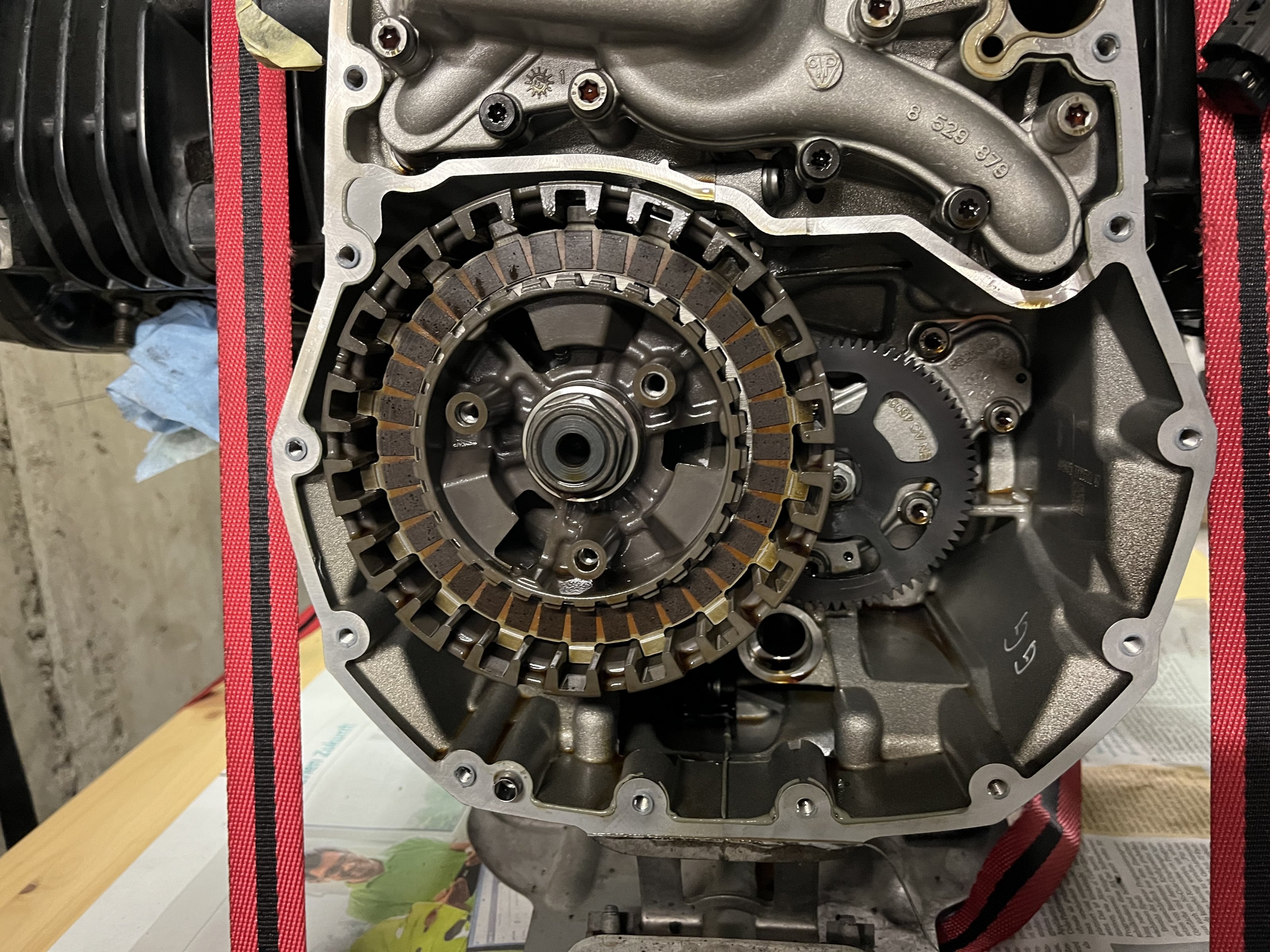

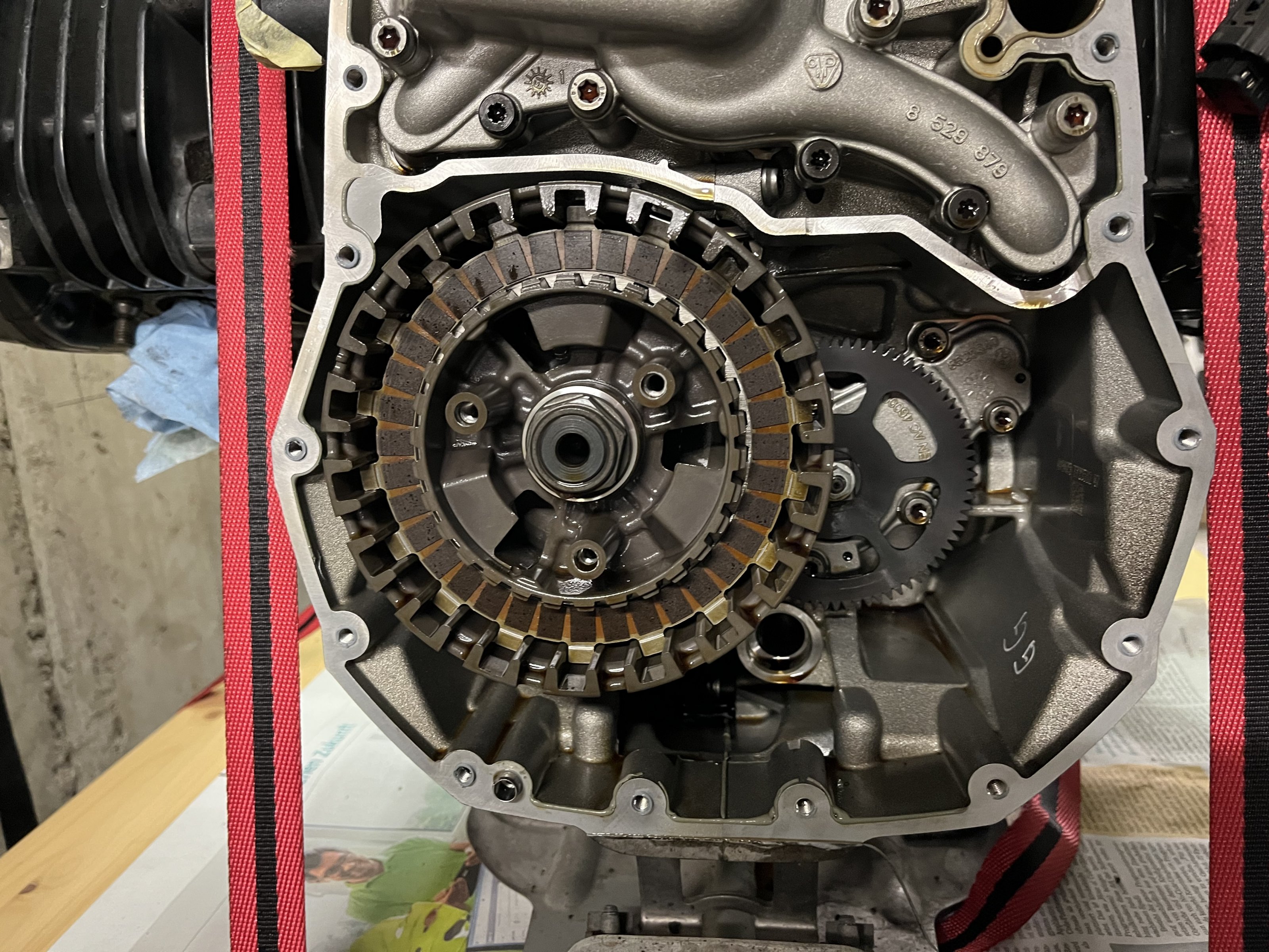

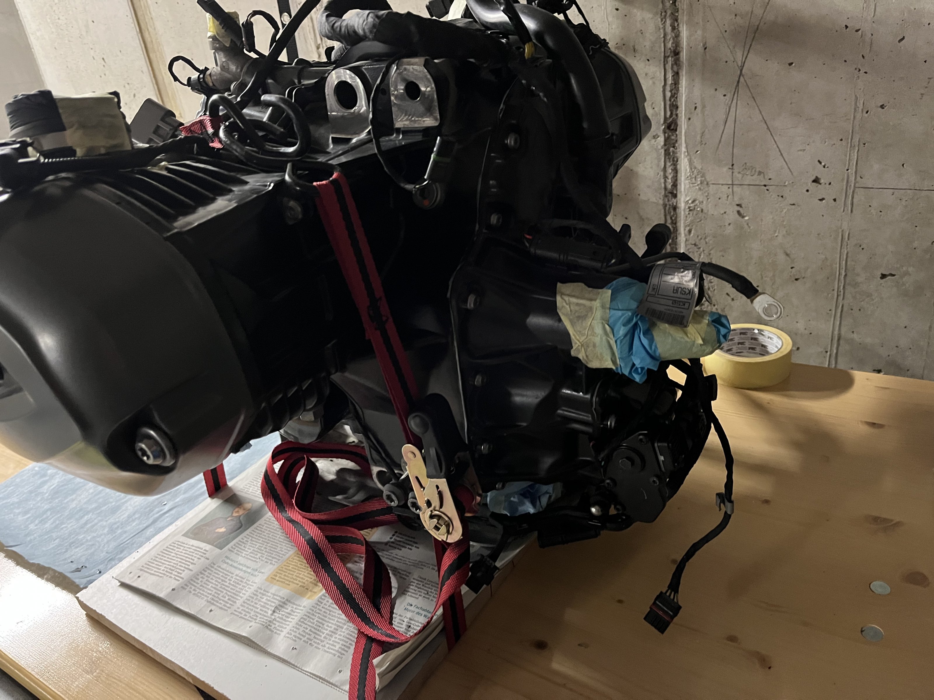

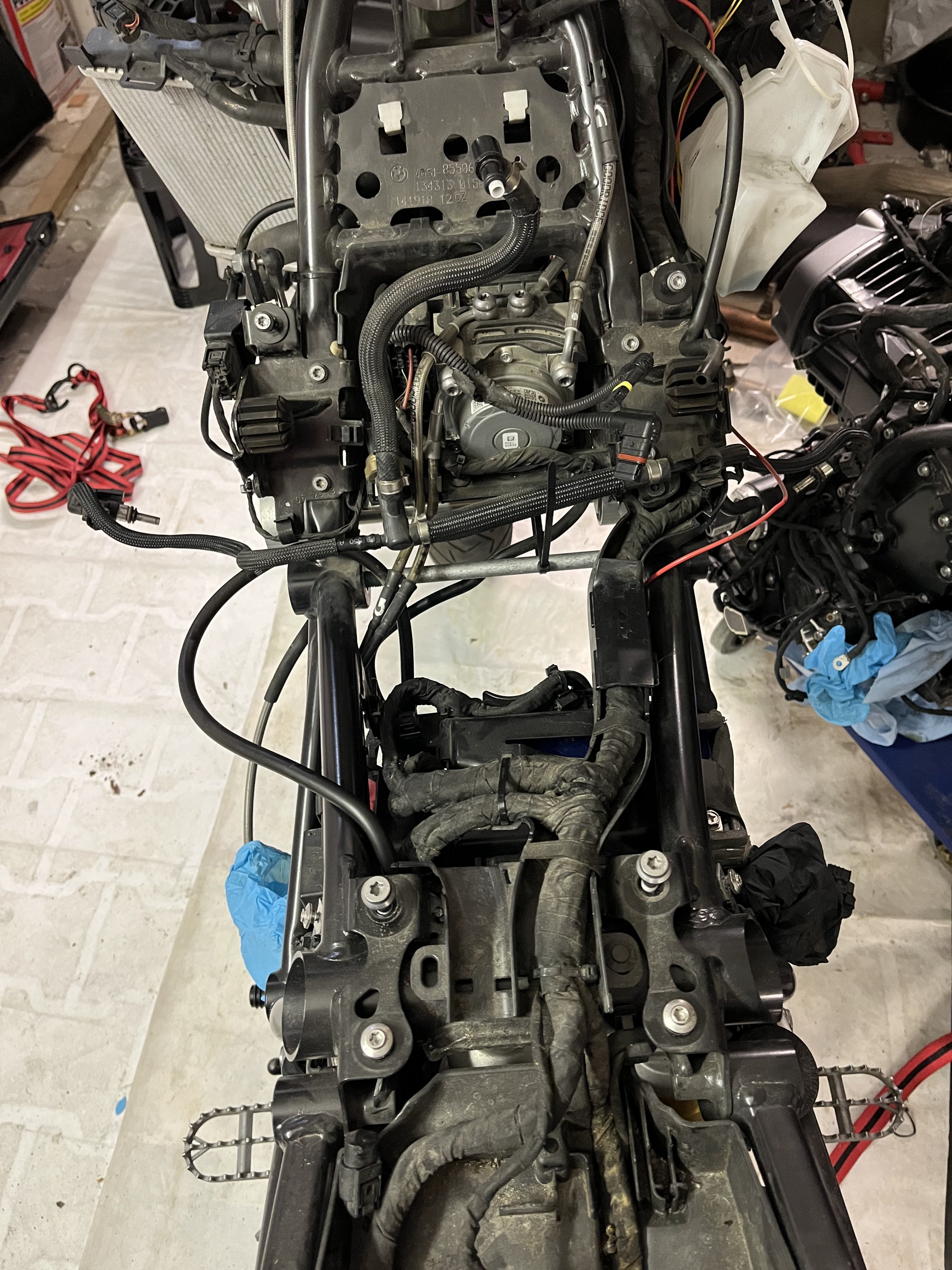

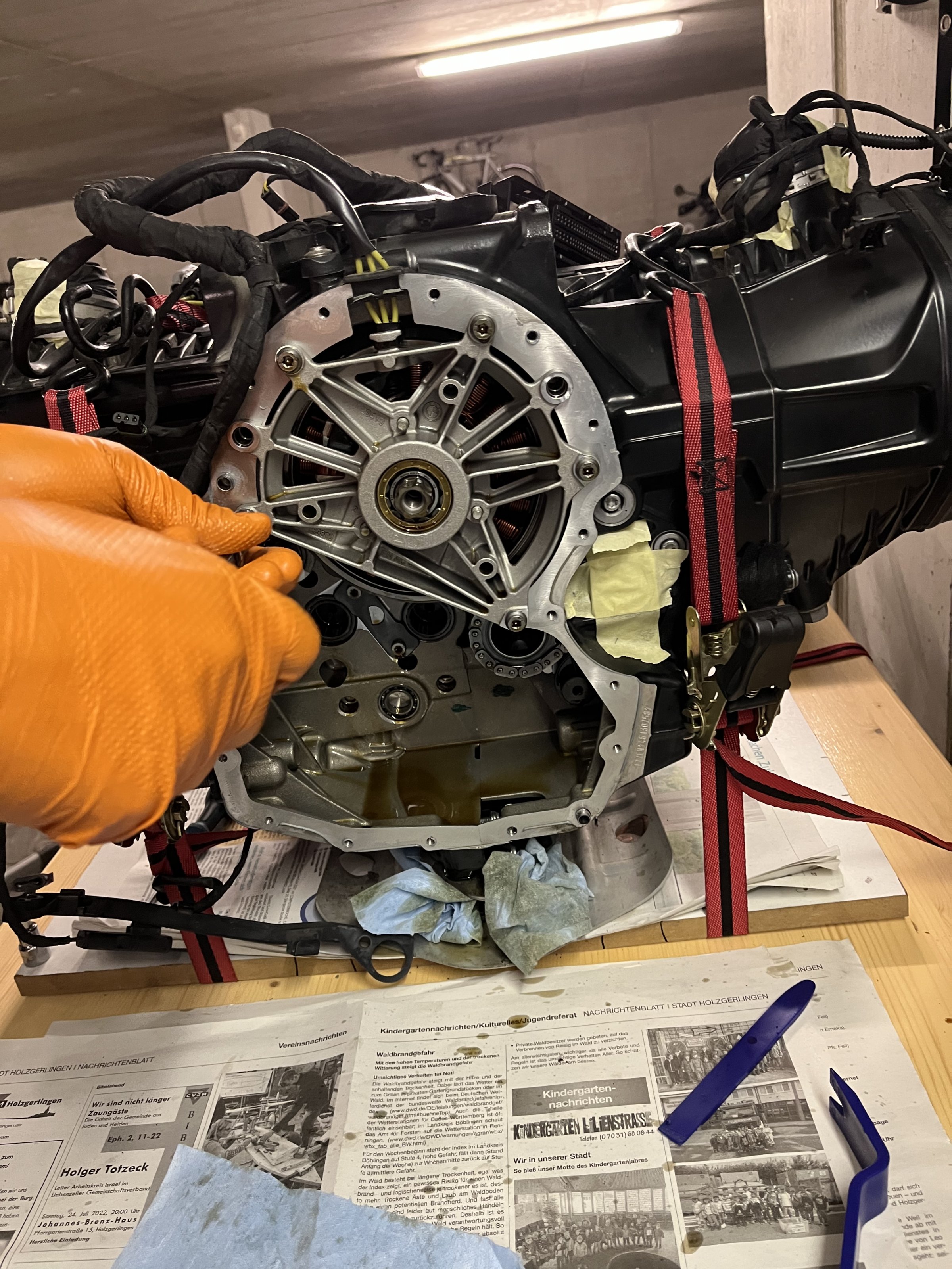

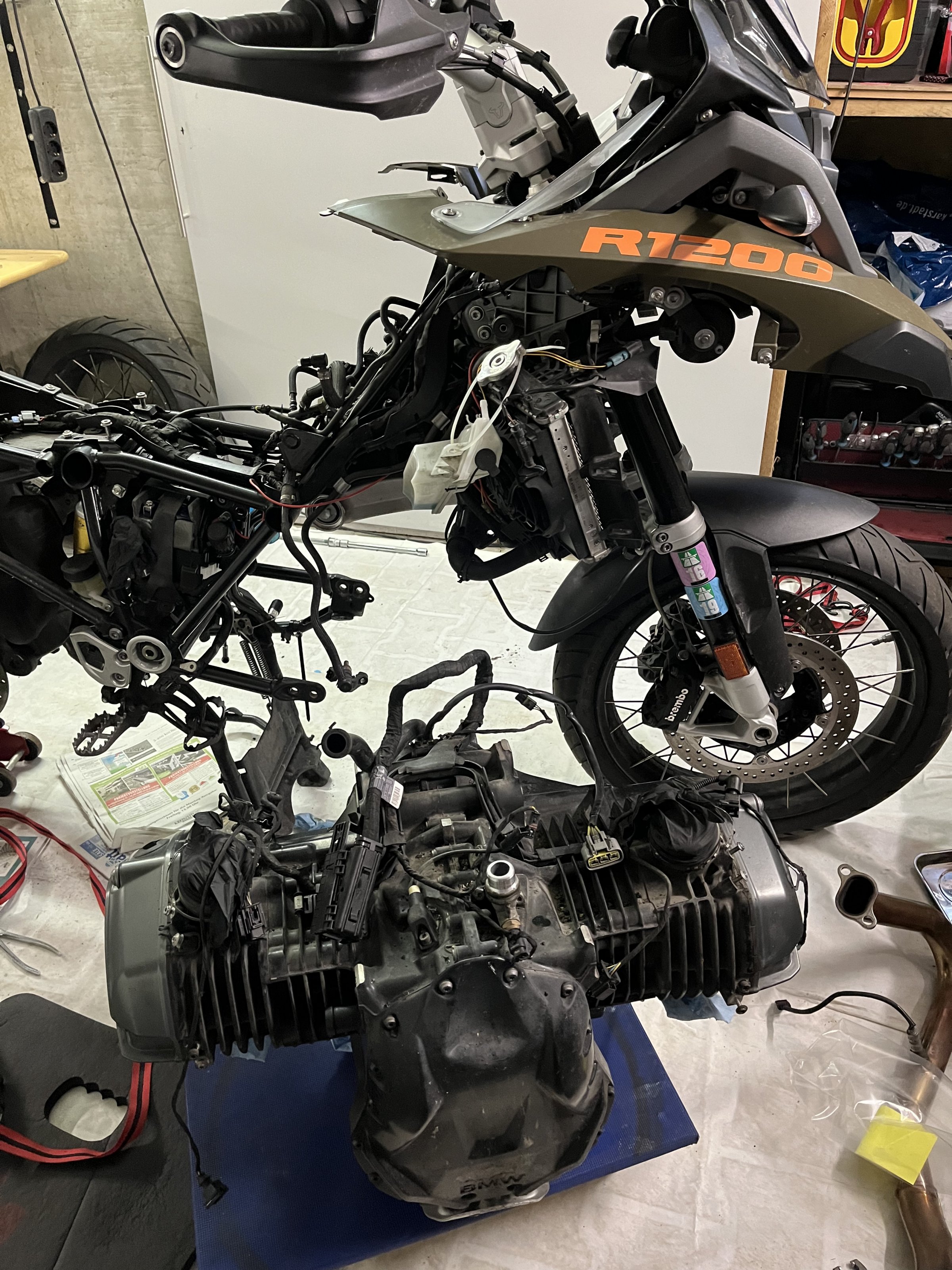

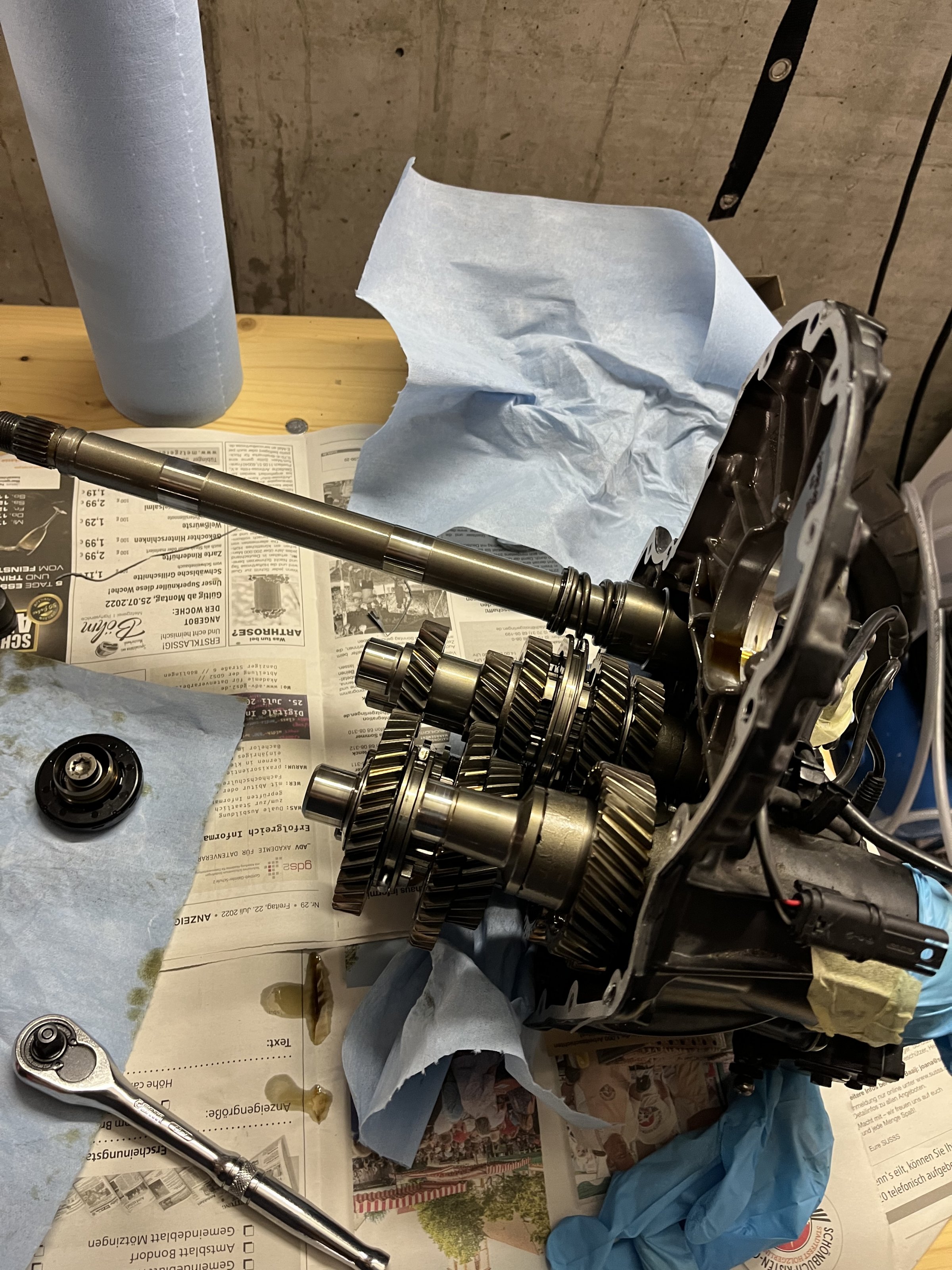

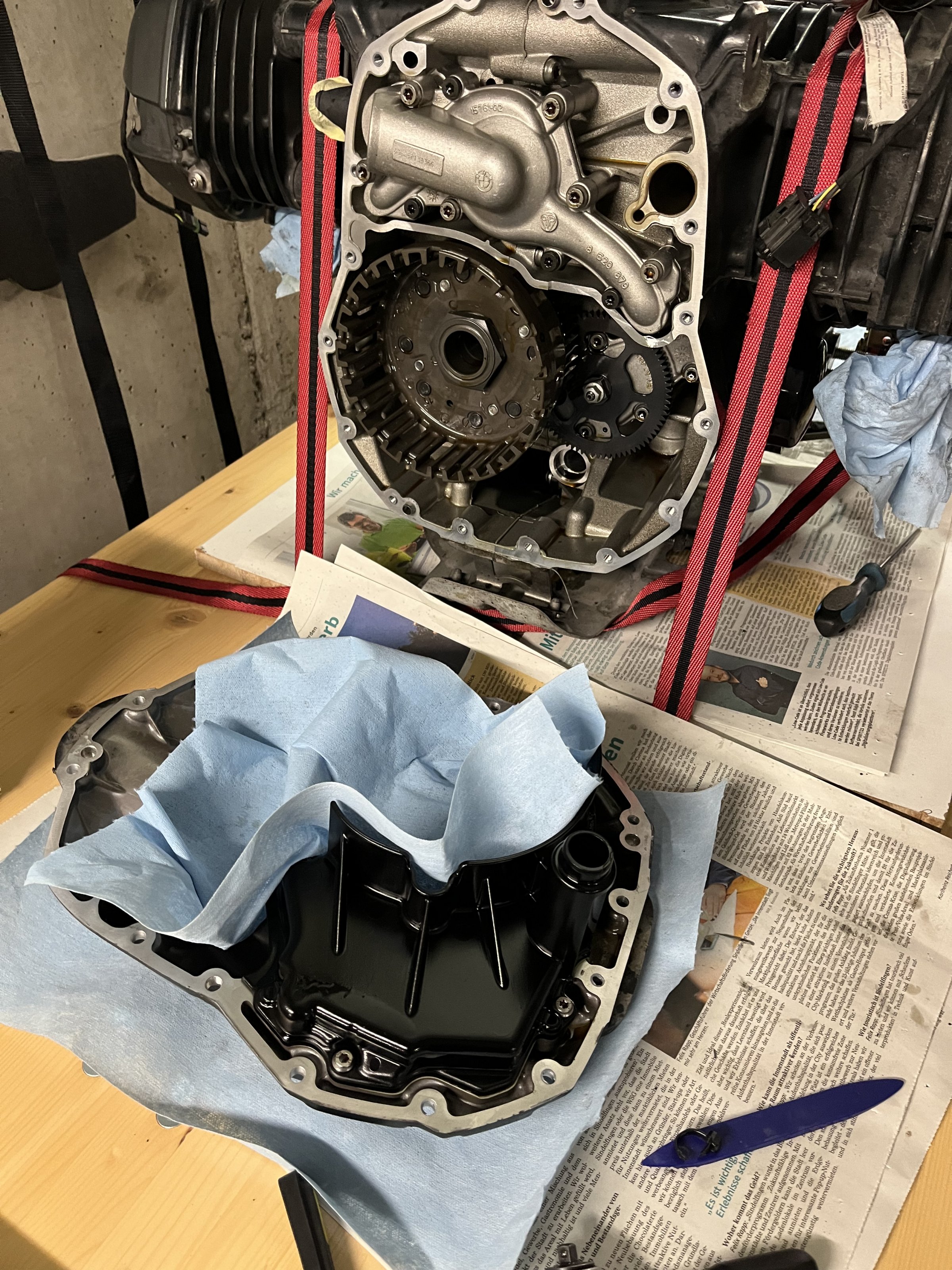

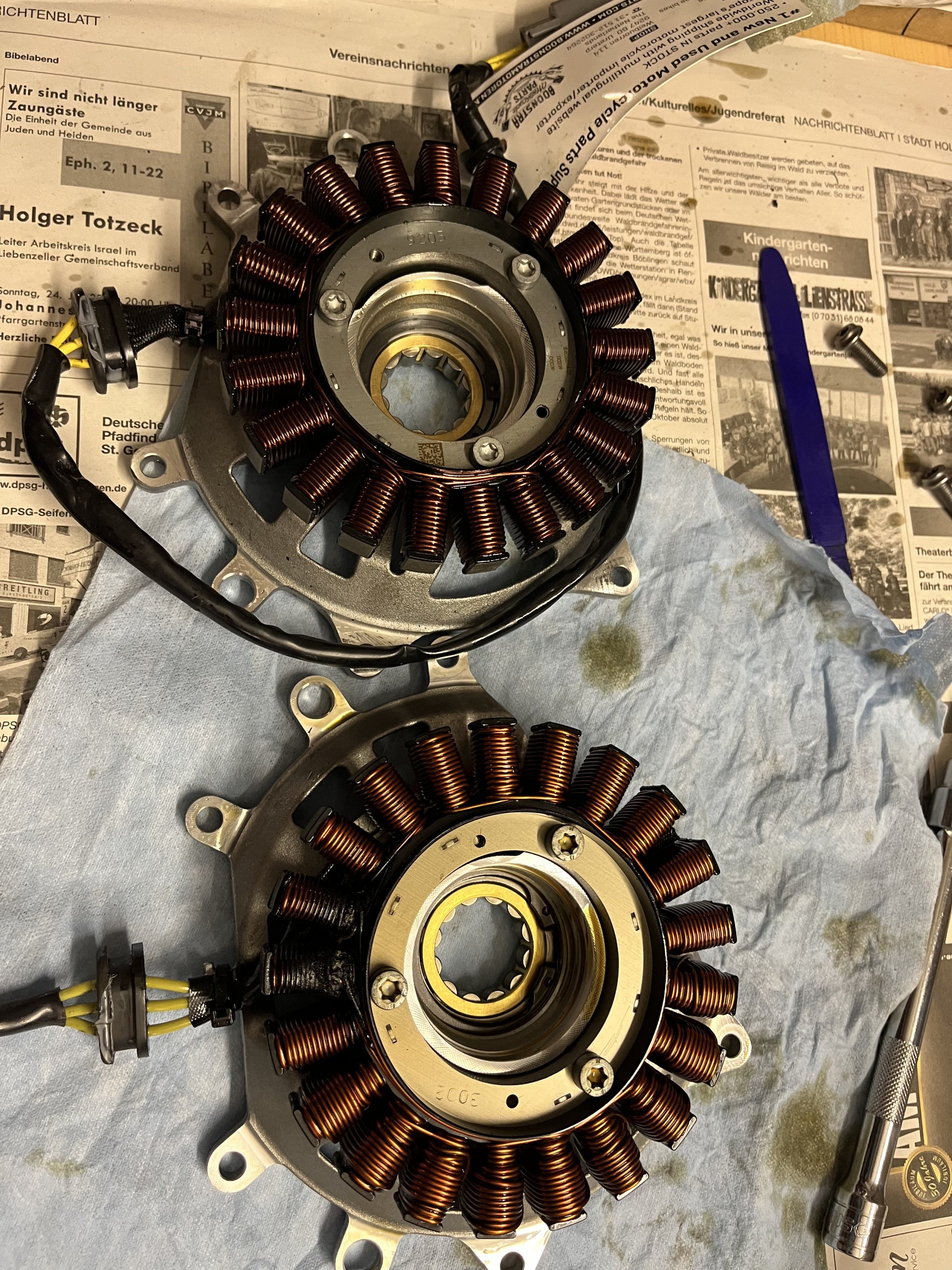

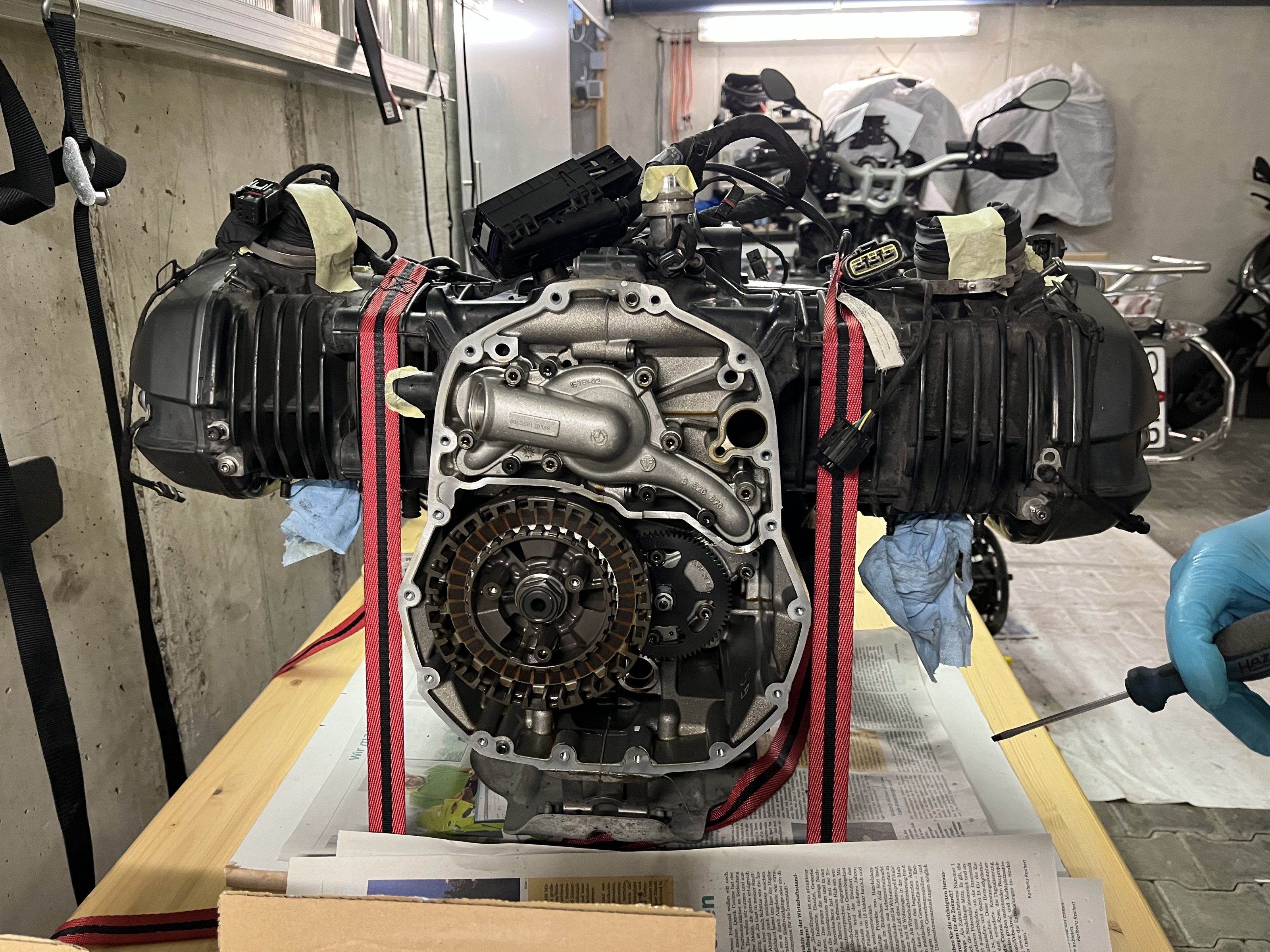

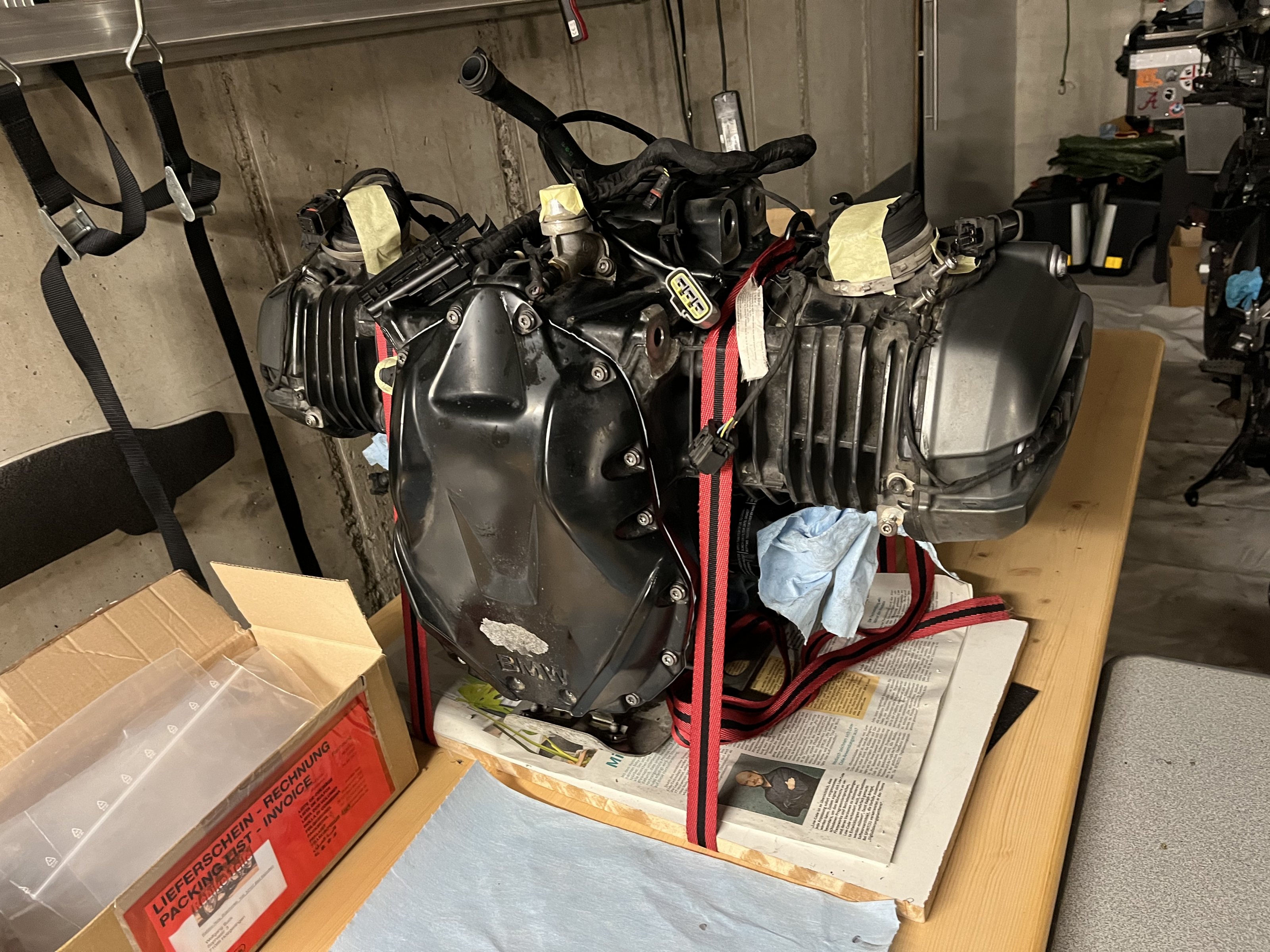

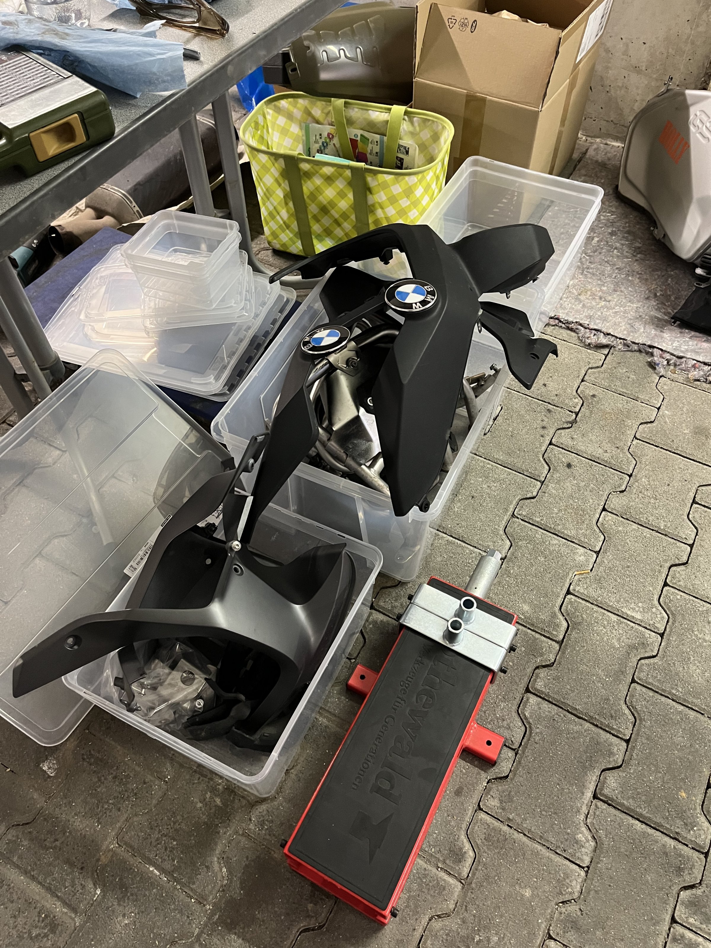

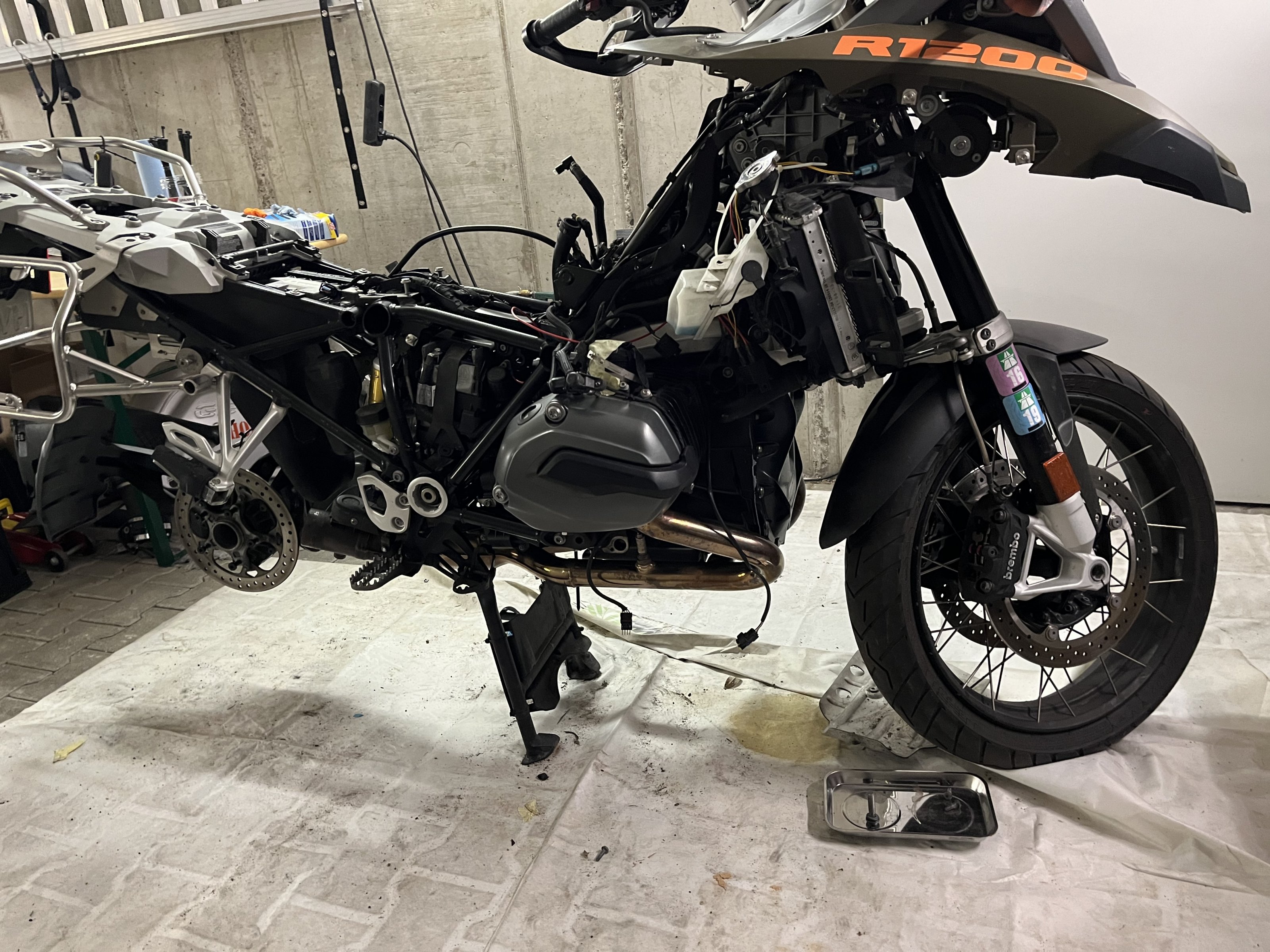

Kurzes Update!
Ja, es war die Lima
Ja, die Reparatur ist aufwändig
Ja, mit etwas Hilfe, Geschick und geduld kann man das durchaus selbst machen!

Respekt, was für ein Wahnsinn - quasi die komplette Maschine zerlegen müssen um die pimpelige Lima zu wechseln …
twogoowtwodie
twogoowtwodie
08.12.2009
212
Kreis BB
Ja das stimmt. Ich glaube das ist an dem Bike eine der zeit-intensivsten Reparaturen.
Dass es ohne voll ausgestattete Werkstatt, in 21h (zu zweit) zu machen ist, liegt daran, dass wir nahezu mit keiner verschraubung oä Probleme hatten.
