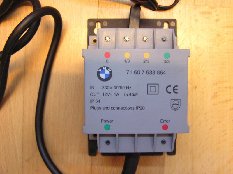

Eine Frage dazu:
Kann man zum Laden dieser Batterie das original BMW Ladegerät (zum Anschluss an die Bordsteckdose) nutzen ? In der Anzeige steht, es ist ein spezielles notwendig.

Sollte normal funktionieren, es darf aber nicht schnell geladen werden, also nur mit geringem Ladestrom für Mopedbatt. 1-1,5A glaube ich)!
Die Lith.Batt. haben eine Elektronik verbaut die normales laden ermöglicht, sonst würde es ja auch im Motorrad nicht funktionieren!
Ich habe dieses, es hat auch keine extra Option für Lithium Batt. aber es steht in der Beschr. mit dabei.

Danke! Ich habe halt dieses, aber ich sehe schon, es lädt mit 1 A, sollte also gehen.

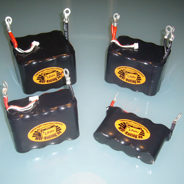

Hallo ich hatte auch vor einiger Zeit zu einem LiFePo4 Akku recherchiert. Die bei Amazon angebotene hat leider nur 4Ah die 12Ah bezieht sich auf die Startleistung.Blöd beschrieben. Wer eine DWA hat sollte berücksichtigen, dass es nur 48Ah sind. Batt. ist schneller leer als bei richtigen 12Ah. Ladestrom ist nicht das Problem. kritisch ist die Ladespannung. Mein Ctek5.0 Ladegerät kommt da leider leicht drüber, was die Akkus nachhaltig schädigt. Ich fahre auch im Winter und bin mir unschlüssig, ob der LED-Scheinwerfer genug Strom zieht um den Li-Akku startklar zu bekommen.
Teileklaus bietet eine echte 8Ah-Version an. Gibt es auch als Bausatz mit Balancer bei ebay. Der Hersteller empfahl allerdings noch die stärkere Variante mit einem höheren Startstrom. Ob man die wirklich braucht kann ich nicht beurteilen. Der Aufwand mit Startstrom, Ruhestrom mit DWA messen, Akku bauen und neues Ladegerät kaufen war mir dann doch zu viel. Derzeit startet noch meine Blei-Varainte. Hoffe der hält noch etwas...

ja nee eine Hawker oder Reinbleibatterie bekommt man nirgends für 50.-
Für mich ist die PC680 die Referenz zusammen mit der IntAct HVT und der teuren Harley Batterie!
Soviel Startsicherheit bekommt man nicht mit einer billigen Batterie.
Ich hab auch mal die Gerätebatterien für 50.- verkauft, die letzte hat 4 Jahre gehalten in einer Rockster. Der hat nun die Intakt genommen.
Die Lifepos, die ich anbiete haben gemessene 8 AH und keine 12 AH Blei Vergleichskapazität.
Die Shido schienen mir immer zu wenig mit den 4 oder 5 AH, selbst wenn der Startstrom gleich hoch wäre.
Und über 100.- kostet die auch.
Bei weniger Geld würde ich zu einer Yuasa greifen, Im Motorradheft gab es mal nen Batterie Vergleich.
Sobald meine 12 er da muckt kommt der 8 AH Pack rein.
Jeder soll selbst sehen was er nimmt, und was ihm eine Hawker oder starke Lifepo 4 wert scheint.
Ich sage für mich, es ist das Mehrgeld wert.
Alle 3 Jahre ne neue Batterie ist auch Müll, und wenn ein 4 er Pack nach Jahren schwächelt, kann man eine Zelle erneuern. Beim Fertigpack wegwerfen.

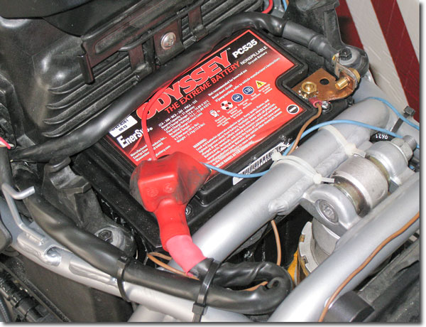

Bei meinen R1200GS habe ich jeweils nach 1 Jahr eine Hawker PC 535 eingebaut, weil die Originale mit "Erstausrüsterqualität" spürbar schlapp wurde. Einziges Probelm war, daß die Pole vertauscht angeordnet sind und ich die Kabel verlegen mußte. Die Hawker hat dann viele Jahre problemlos ihren Dienst geleistet.

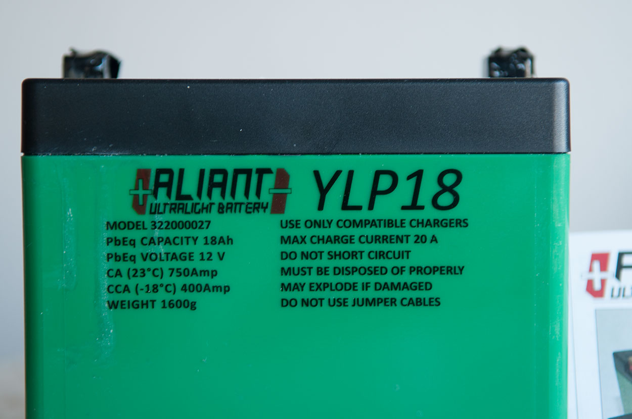

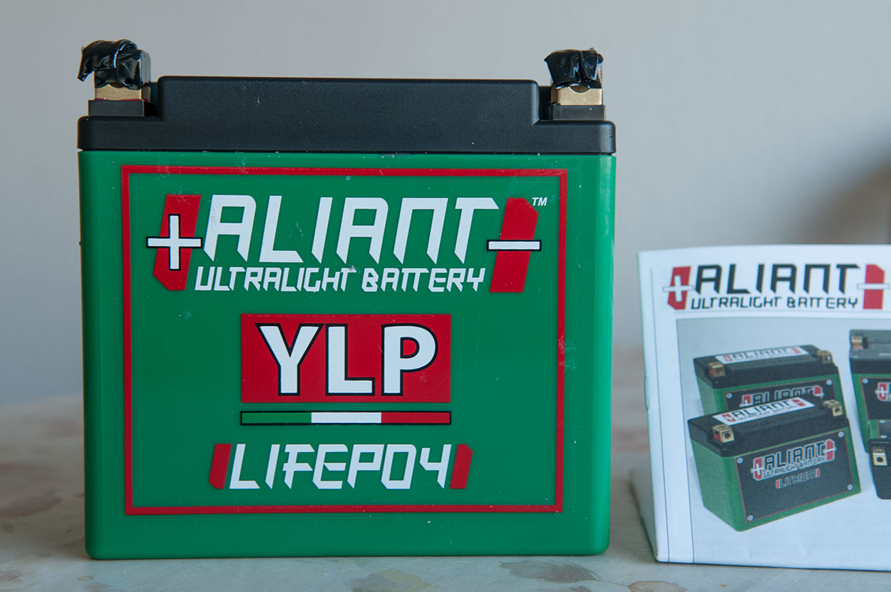

Für meine LC von 2015 habe ich inzwischen eine LiFePo4 Batterie von Aliant eingebaut. Wie die Hawker mit 230,-- EUR kein Schnäppchen. Da ich sie erst 3 Wochen drin habe, kann ich noch keine Erfahrung über die Zeit machen, jedoch zieht sie den Anlasser flott durch und zeigt auf dem BC 13,2V an (gegenüber 12,0V der Originalbatterie nach 1 Jahr).
Beim Fahren geht die BC-Anzeige nie über 14,3V und des Power Charger von Tante Louise auch nicht. Eine höhere Spannung vertragen die LiFePo4 auch nicht. Die Aliant einen integrierten Balancer, sodaß ich mir über eine gleichmäßige Ladung/Entladung der Zellen keine Gedanken machen muß.
