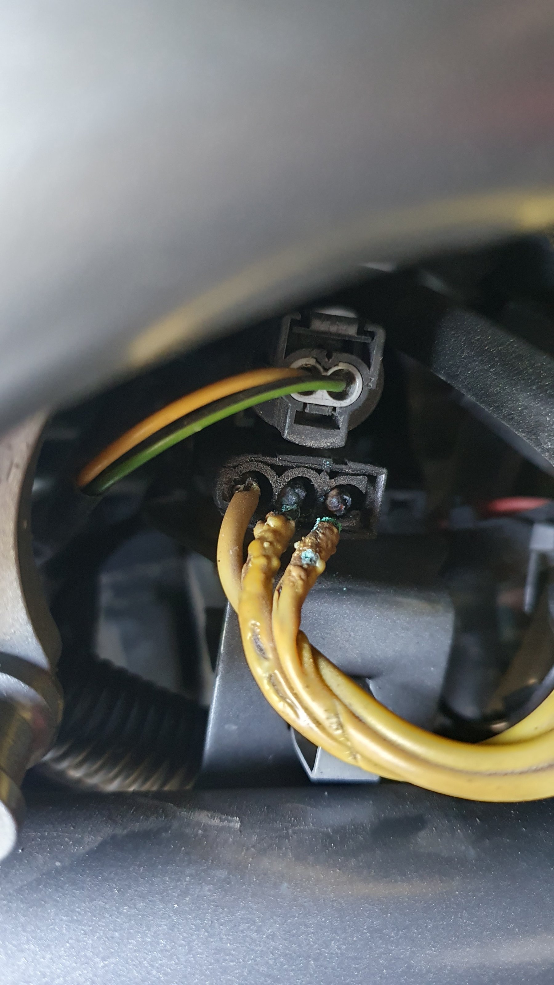

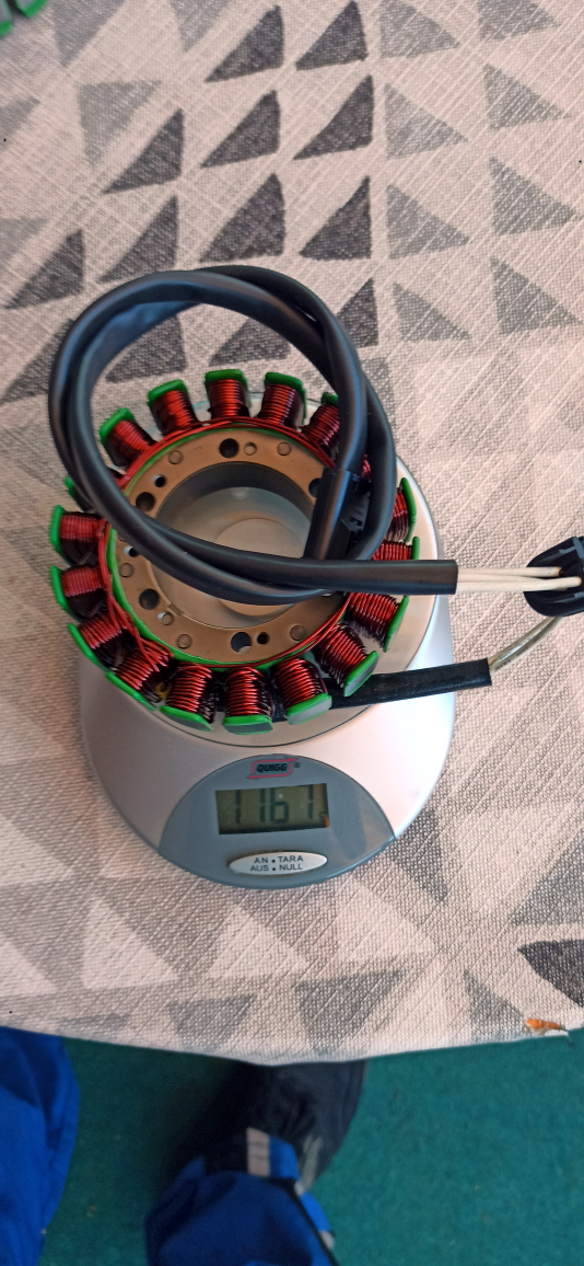

Noch die Antwort zu den Statoren bei ebay: Ich und auch ein Kumpel haben einen von Götz montiert, funzt einwandfrei.

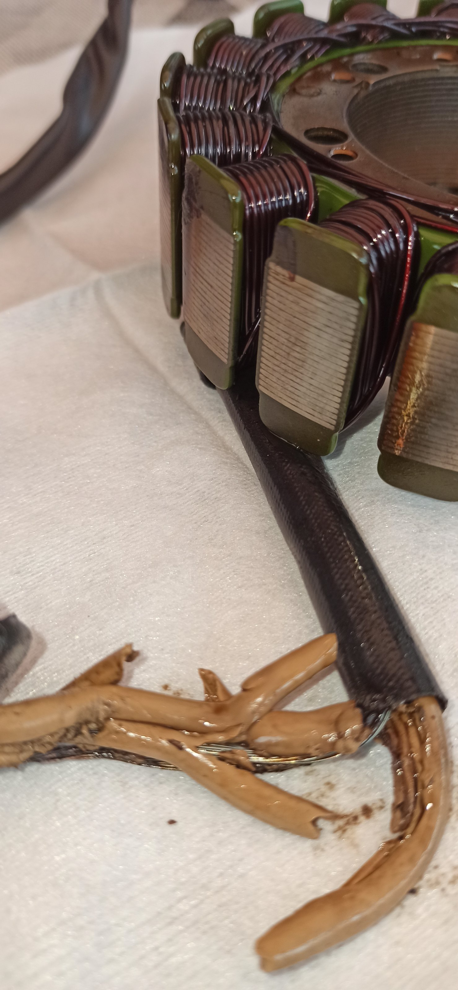

Auch ich hatte einen Stator von Götz montiert, hielt knapp 3000 km.
Nach Aussage von Götz angeblich falsch montiert, daher keine Garantie. Erst nach meiner Aussage, dass ein Motorradtechniker den Stator montiert hat, wurde ein Neuer auf Kulanz zugesendet.
Jetzt warte ich noch auf einen anderen Stator, und behalte den von Götz als eiserne Reserve.

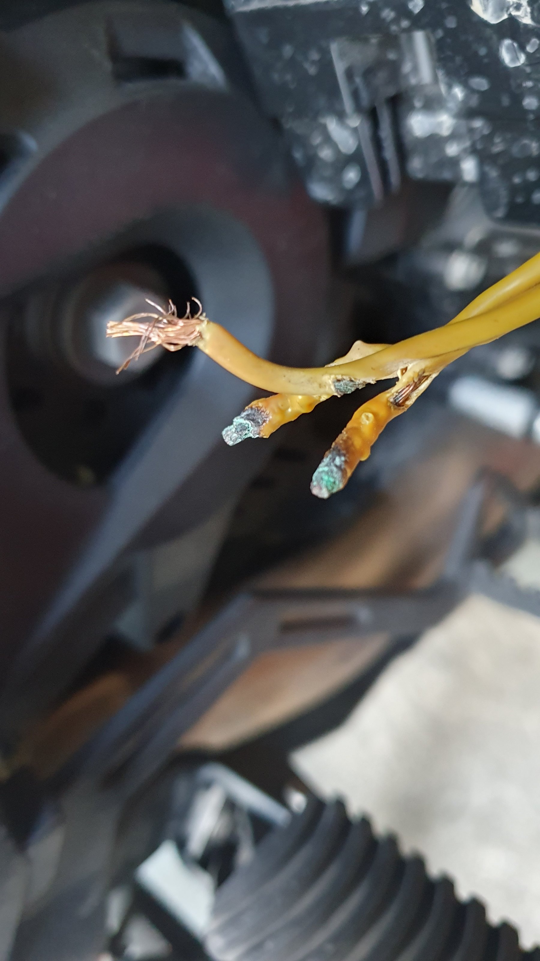

Ungeachtet der Frage, wer dafür verantwortlich ist, kann dieser Verdacht aufkommen, wenn man die Fotos betrachtet, denn anders als bei der üblichen Überhitzung der Statorwicklung scheint
hier die Zuleitung schadhaft zu sein, wobei sich die Frage stellt, wie es dazu kommt.
Kann es sein, dass die Isolierung der Zuleitung nicht temperaturfest war, oder evtl. nicht ölresistent, gab es mechanische Belastungen ?

Mechanische Belastungen gab es meines Wissens nicht. Denke auch eher an die nicht hitzebeständige Isolierung.

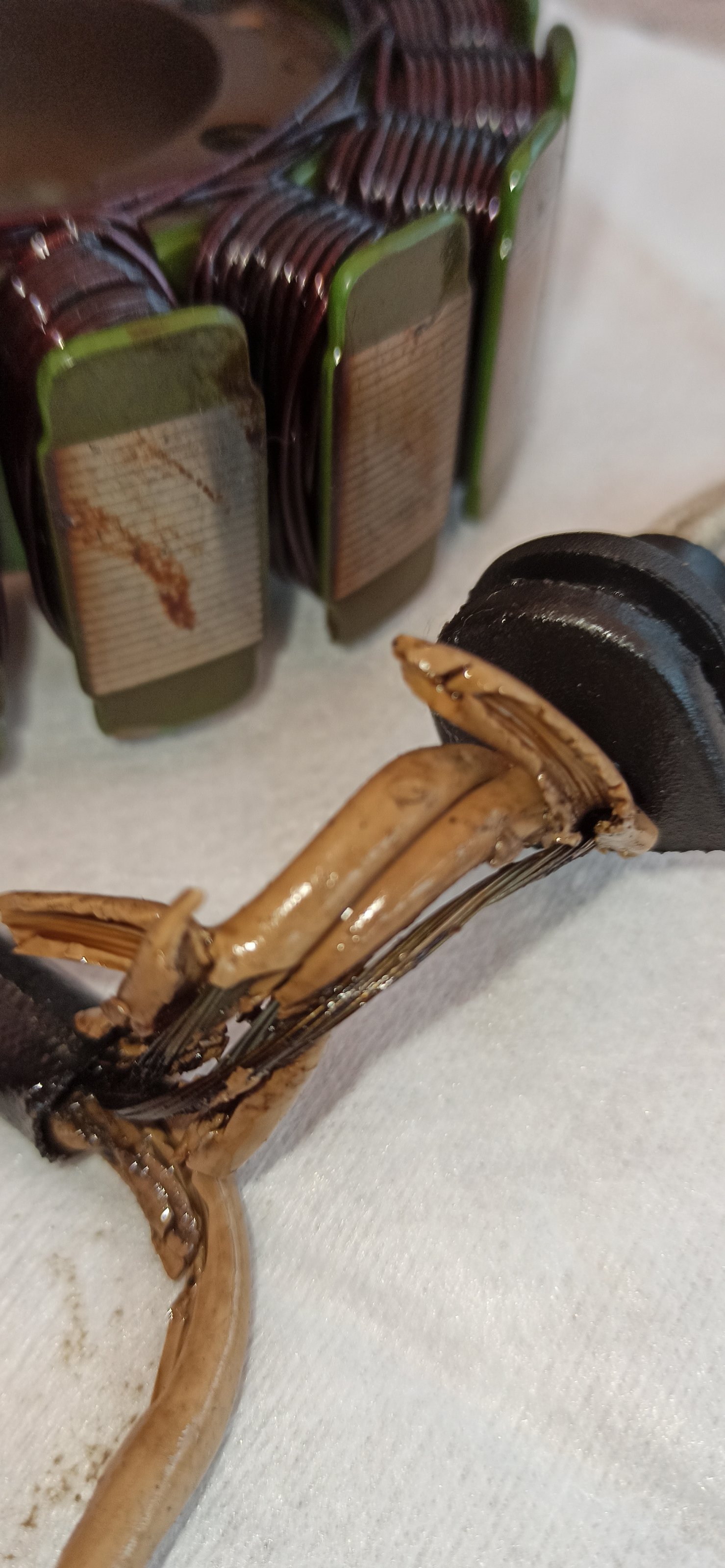

...beim Mopped meiner Frau auch 'Kabelverbrennungen' vor ein paar Wochen am vor zwei Jahren (bei MTP) bestellten und verbauten Stator. Bereich Übergang Stator - Regler. Warum??? Ich weiß es nicht. Ich habe vom alten Stator den Stecker angecrimpt. Die Spannungsmesswerte liegen bei gut 14 V. Soweit also ok. Erste Testfahrt haben niGS Negatives gezeigt. Keine mechanische Belastung.

Aus den mehreren Rückmeldungen ergibt sich ein klareres Bild:
Wurde man die Schäden nur nahe den gecrimpten Stellen sehen, könnte man an eine fehlerhafte Arbeit denken, aber wenn man die verschiedenen Probleme als Fehler des Produkts eines einzigen Herstellers ansieht (es können ja trotzdem verschiedene Händler sein), bleibt m. E. zwei mögliche Schlussfolgerungen, nämlich ein zu geringer Kabelquerschnitt, der zu einer zu starken Erwärmung führt oder
Das wäre beides Sachmängel, die man reklamieren müsste.

Ergänzung von mir, da offensichtlich missverständlich formuliert:
Gecrimpt habe ich zur Reparatur; die 'Verbrennungen' sind davor mit den Originalkabeln des (neuen) Stator passiert.

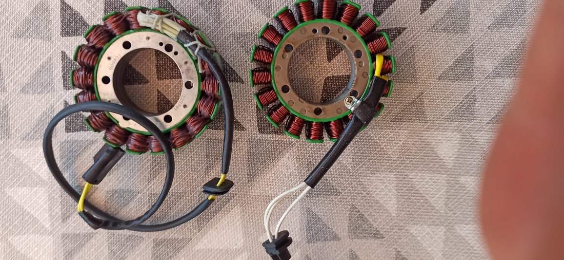

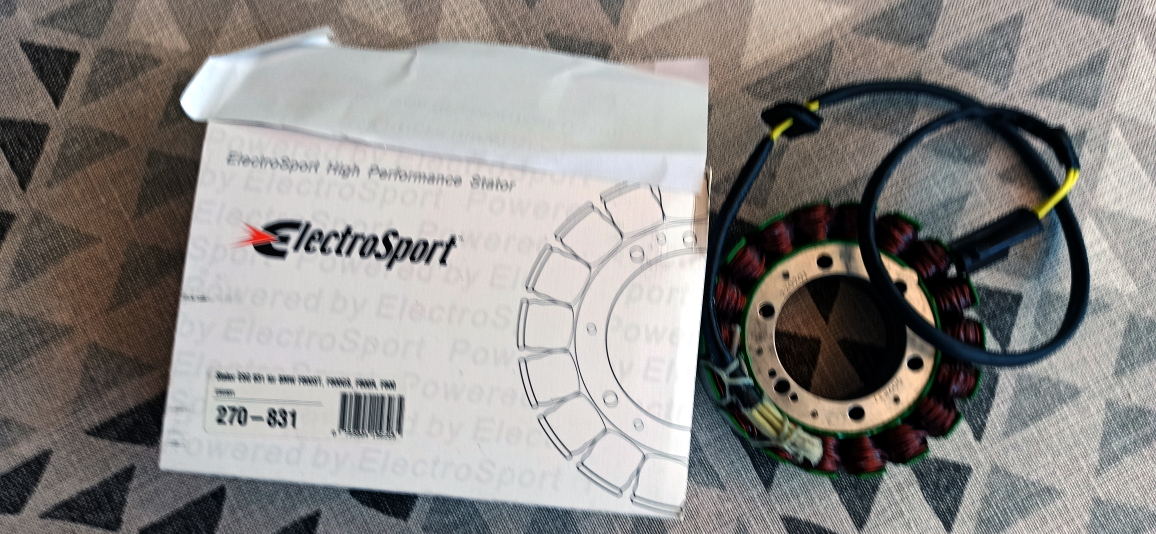

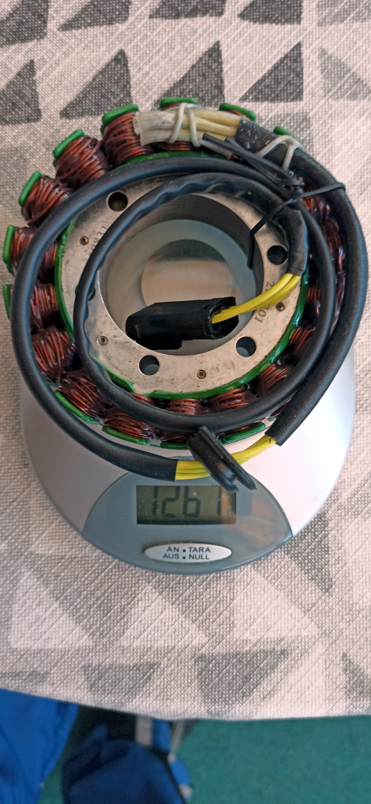

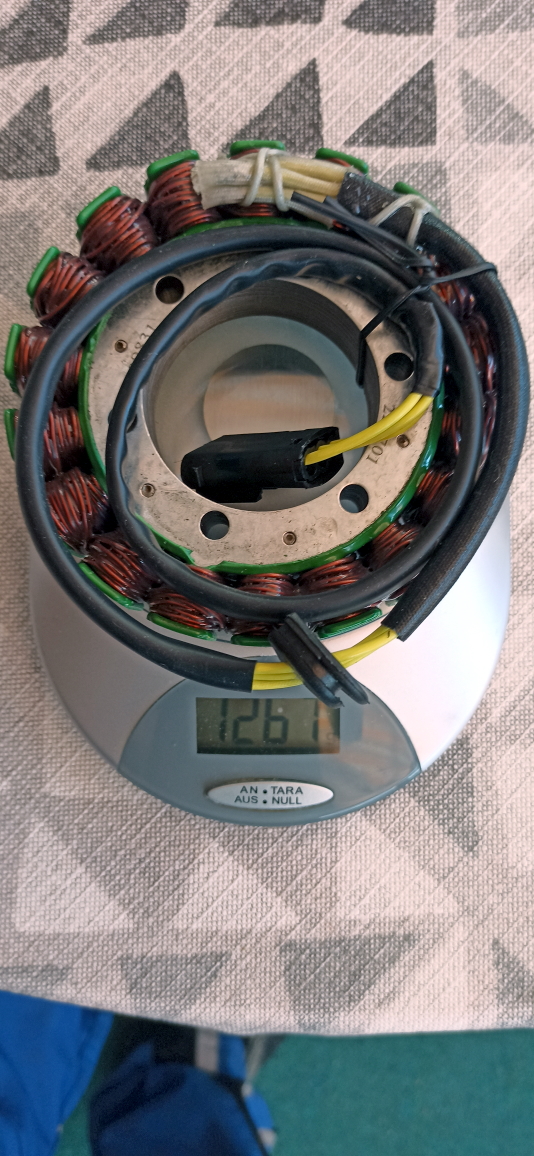

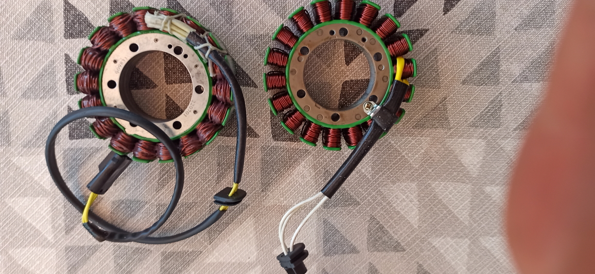

Für die, die es interessiert. Der Unterschied vom Electro-Sport-Stator 196 Euro, geschraubt, zum günstigen Götz-Stator 76 Euro, fest vernietet.

Also auf den Fotos sieht der von Götz deutlich besser aus. Wenn ich mir nur die akkurate Wickelung der Drähte ansehe, auch die Verkabelung, da macht der Götz einen höherwertigeren Eindruck!
Der von Götz ist mit der weißen Verkabelung.

Das ist doch der von Electro-Sport und der sieht meiner Meinung nach schlechter aus:

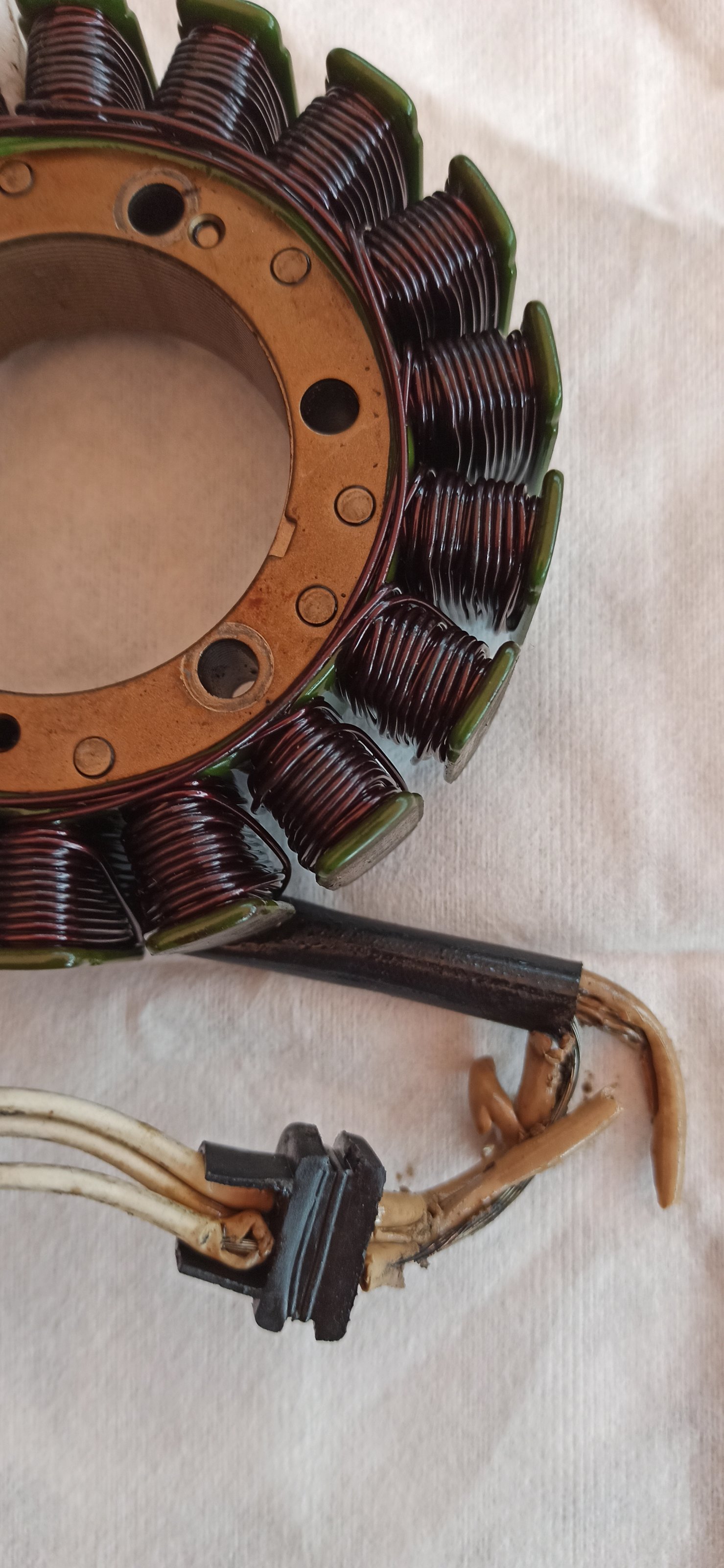

Ja stimmt, aber genau so ein Stator (gleiches Modell und Hersteller)mit vergossenen Spulen war die letzten 7 Jahre und 45 tkm montiert, der Götz-Stator hielt gerade mal 3 tkm. Aber auch Götz verkauft diesen Stator für 200 Euro mit 3 Jahren Garantie. Es wird schon einen Grund geben, dass Götz 2 verschiedene Statoren für das gleiche Motorradmodell verkauft. Der s
Stator wird auch in der 900`er Nuda verwendet.

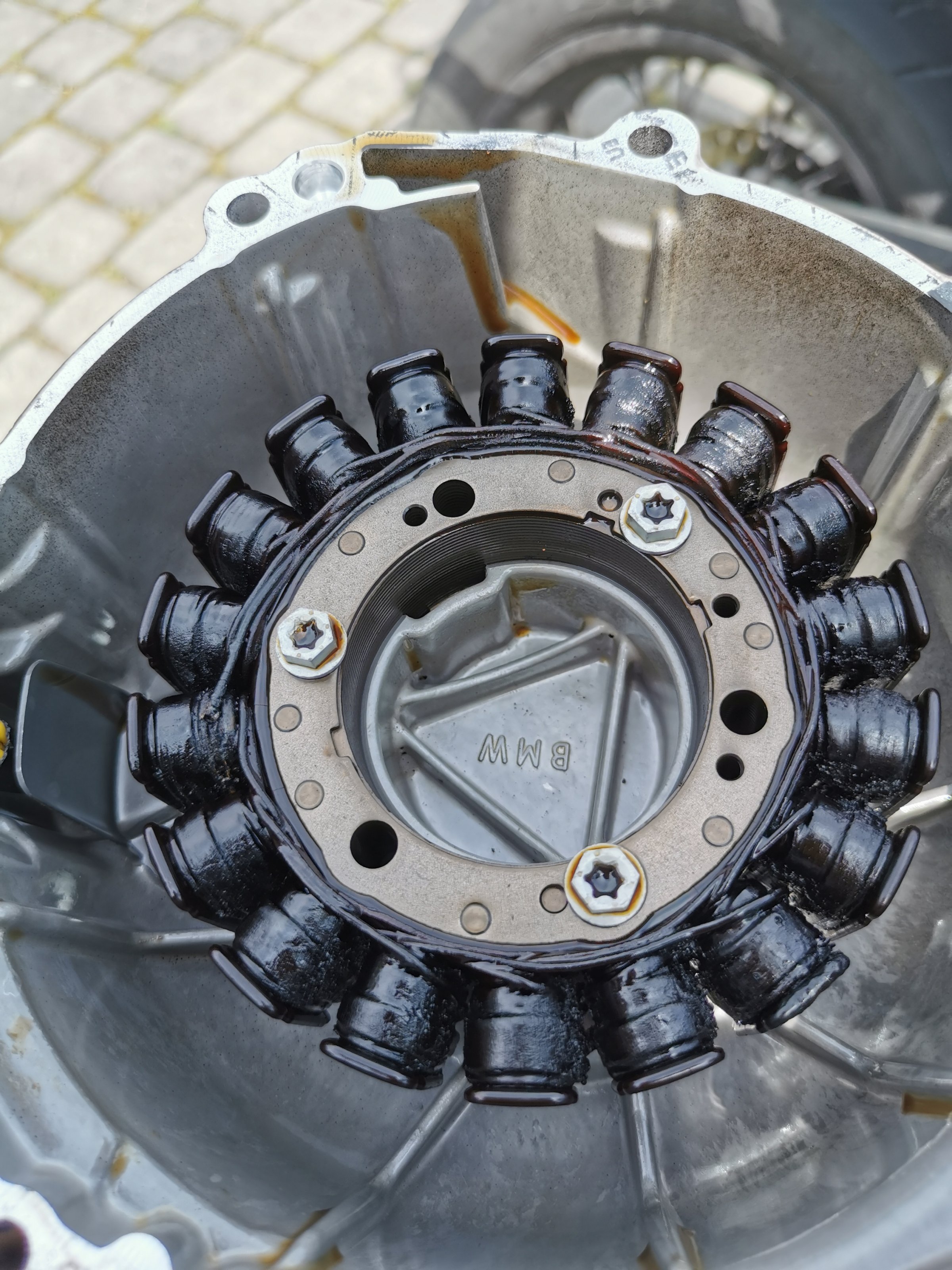

Ein spätes Update von mir:
Autobahn mit noch 120 km vor mir. Während der Fahrt mehrmals Volt gemessen. Irgendwann auf 9 Volt runter aber noch 60 km vor mir.
ABS Sensor Warnung ging an. OK, schlecht. Also von der Autobahn runter. Blinker gehen nicht mehr. Bei der Ausfahrt gingen dann die Amaturen aus aber der Motor lief noch. Auf einen Tankstellenparkplatz und im Freundeskreis rumgefragt wer mich abholen kann. Etwa 60 km bin ich gekommen mit voller Batterie aber ohne Lima.
Abholung lief.
Stator selbst getauscht. Der Alte war durch, siehe Bild. Neuen günstigen bei ebay für 80€ gekauft.
Einbau lief gut, mal schauen wie lang der hält.
