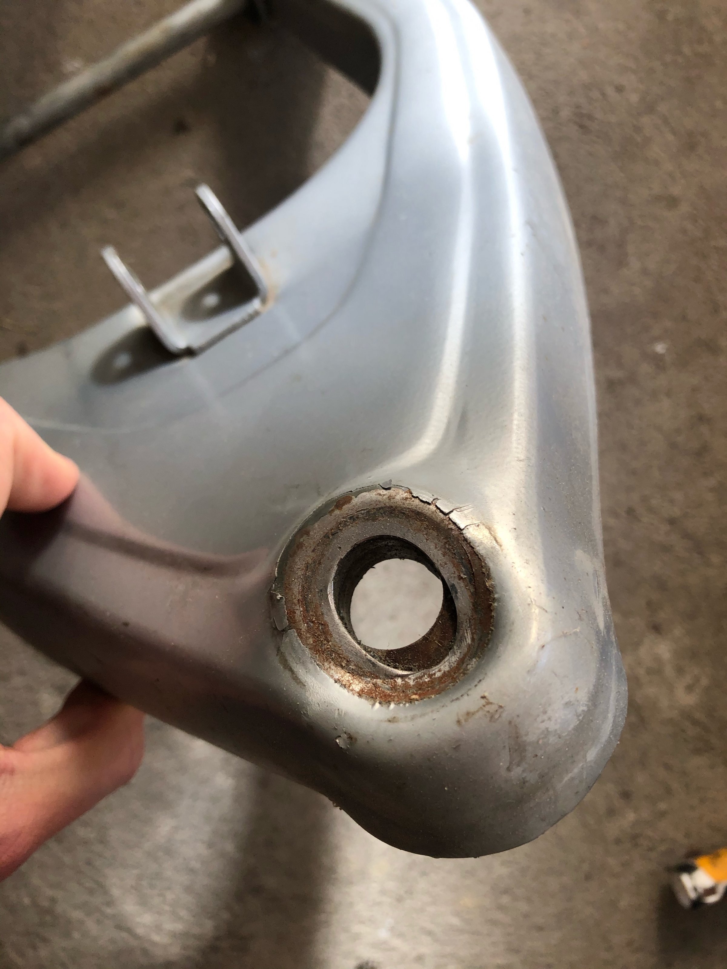

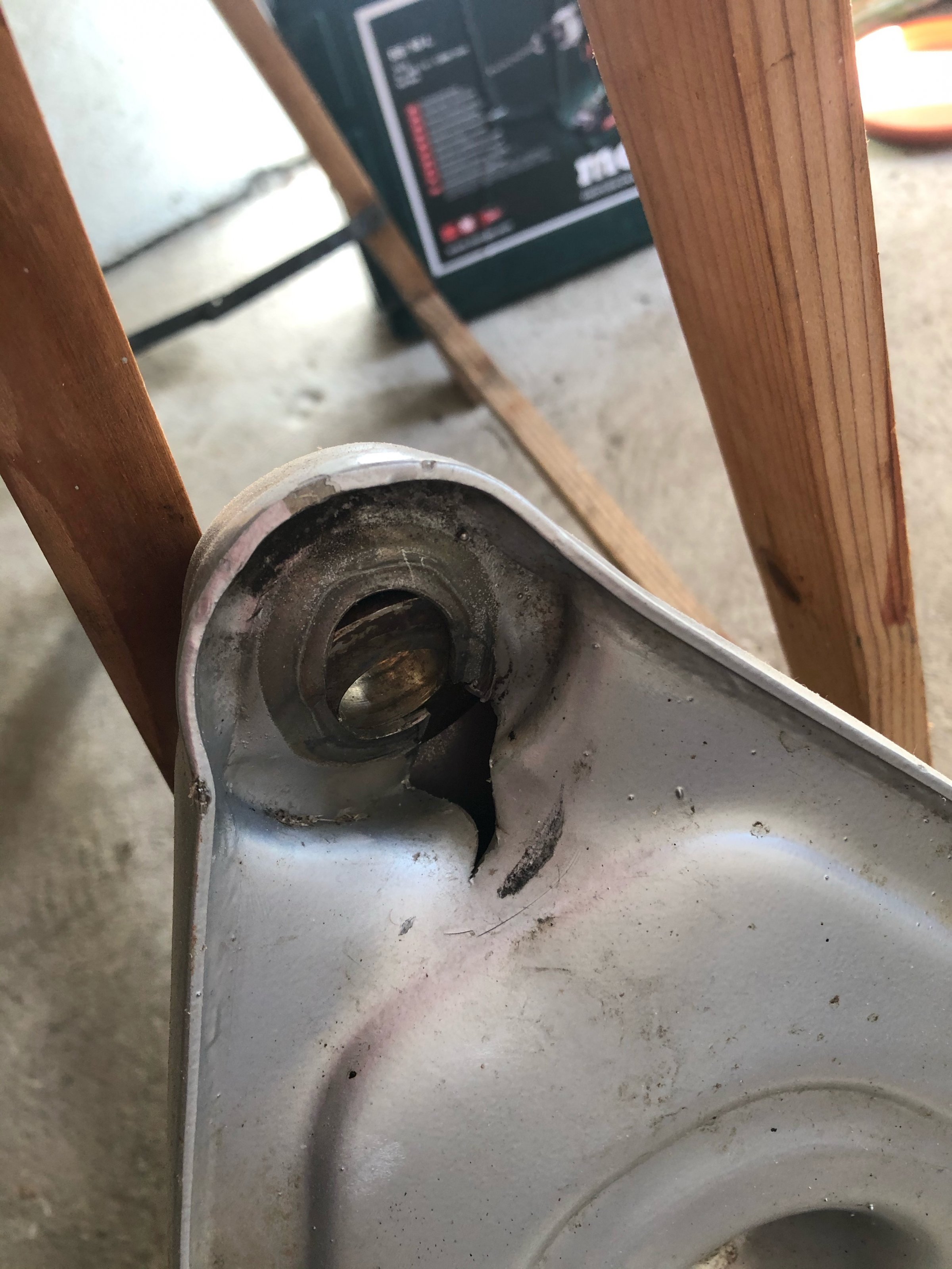

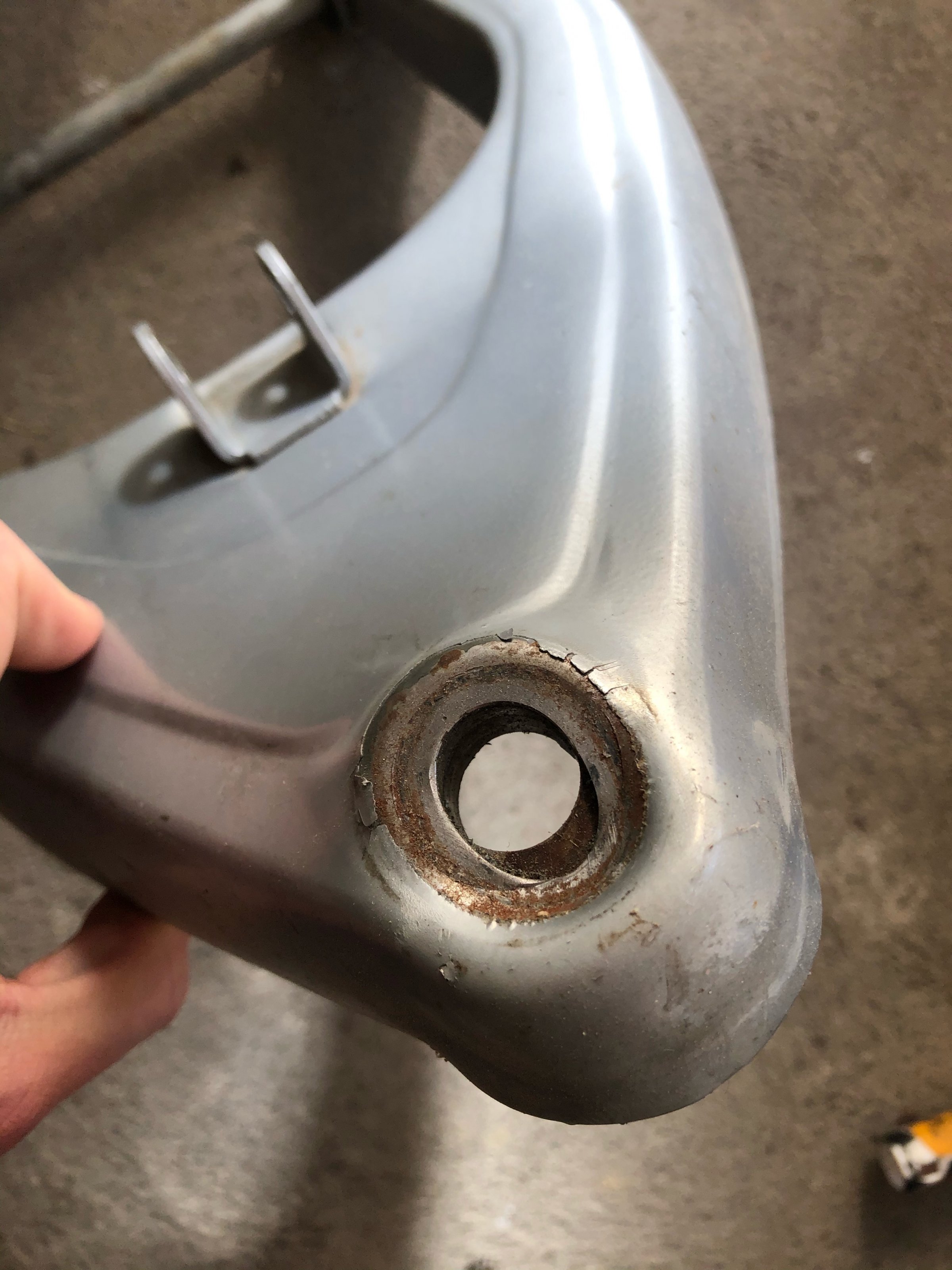

Bei meinem Zusammenstos hatte ich etwa 20-25 Km/h drauf. Das Auto Stand. Bilder Sprechen mehr als tausend Worte:
Es ist am Lenkkopf und am Rad kein Schaden entstanden. Ein genauer Blick, besonders wenn das Kugelgelenk getauscht wird, wird sicher nicht schaden. Seit dem Unfall bin ich nun mit neuer Gabel und Telelever etwa 30.000km gefahren.
Genau am Kugelgelenk verformter Telelever ist Standard bei Auffahrunfällen.
Incl. ordentlich krummer Standrohre. Ergibt halt bissl verkürzten Nachlauf...
Aber solange die Welle des Telelevers ihre Aufnahme im Motorblock nicht beschädigt hat ist alles isi.
Da hatte ich tatsächlich Glück. Der Rest des Motorrades läuft wunderbar und auch immer noch sehr spurtreu. Da hat sich nichts zu vorher verändert. Die 1150 ist schon hart im nehmen. Es muss ja nicht so krass, wie bei mir sein, es reicht ja vielleicht schon, wenn das Kugelgelenk unsachgemäß eingebaut wurde und es etwas verkantet ist. Man weiß ja nie, wie manche da so am Werk sind.
Exakt das Gleiche gilt/galt für mein obiges GSA-Beispiel mit eingedrückter Nase.
Insbesondre, was das Speichenrad betrifft, schon bemerkenswert!
