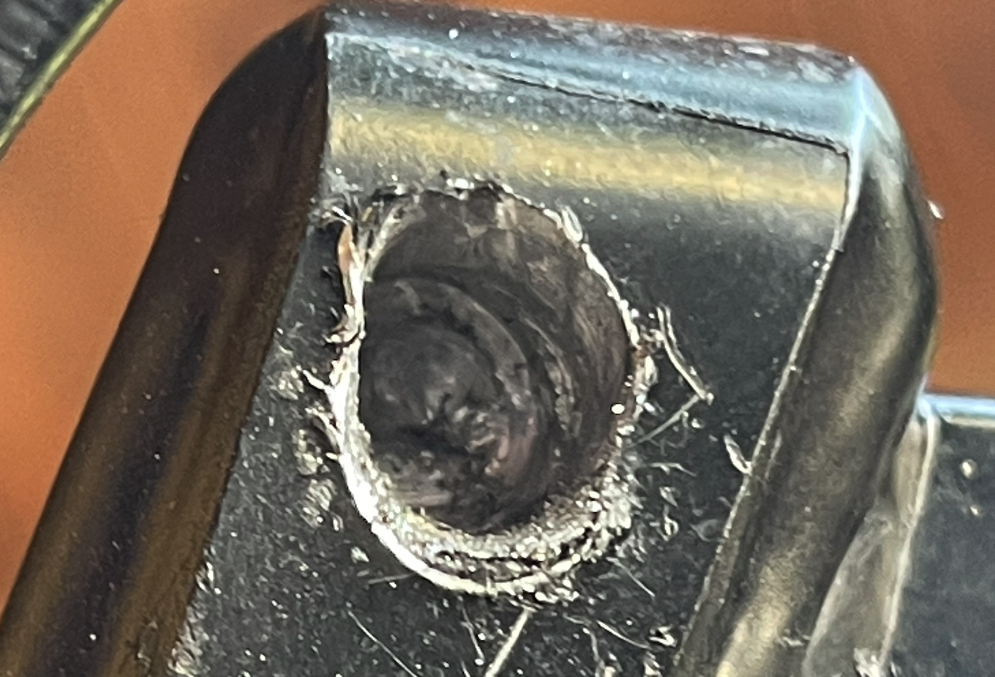

unsere F900XR hat das Problem, das eine M8 Feingewindeschraube im Rahmen (Befestigung Gepäckbrücke) gerissen ist.
Ich hab die Maschine vor dem Urlaub bei Freunden in Italien mit nem Topcase versehen.
Im Urlaub hörte ich dann auf Schlaglöchern irgendwann so ein komisches Klappern.
Bei der Fehlersuche viel mir dann auf, das der Gepäckträger nur noch an 3 Stellen verschraubt ist.
Der Schraubenkopf ist abgerissen.
Hilfsbereit wie die Italiener sind, meinten Sie „kein Ding, das Bohren wir schnell aus!“.
Leider haben Sie dann nach dem 5. verranzten Bohrer aufgegeben.
Jetzt hat's ein Langloch und ich weiß nicht, wie ich das wieder ordentlich bekomme.

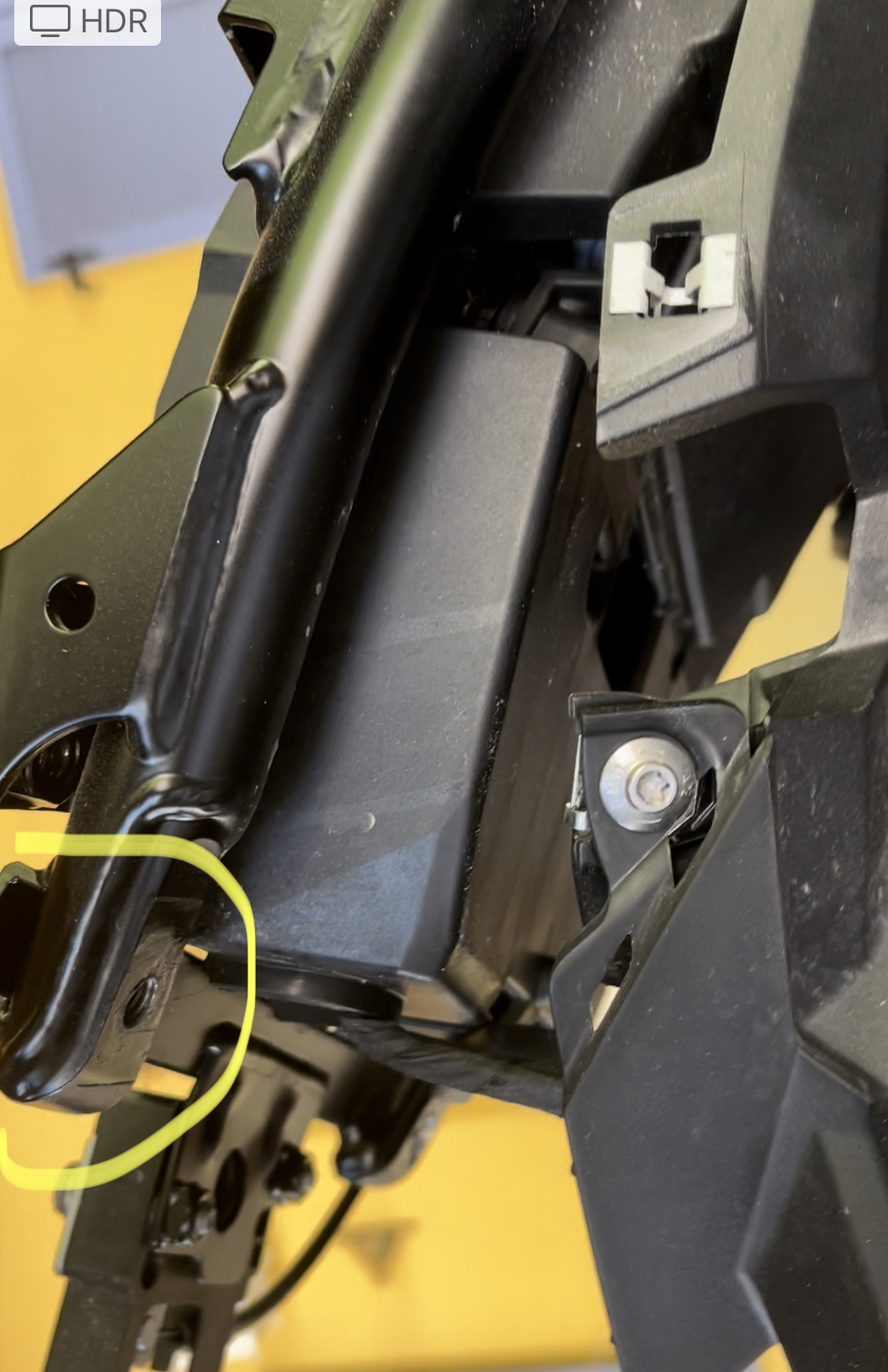

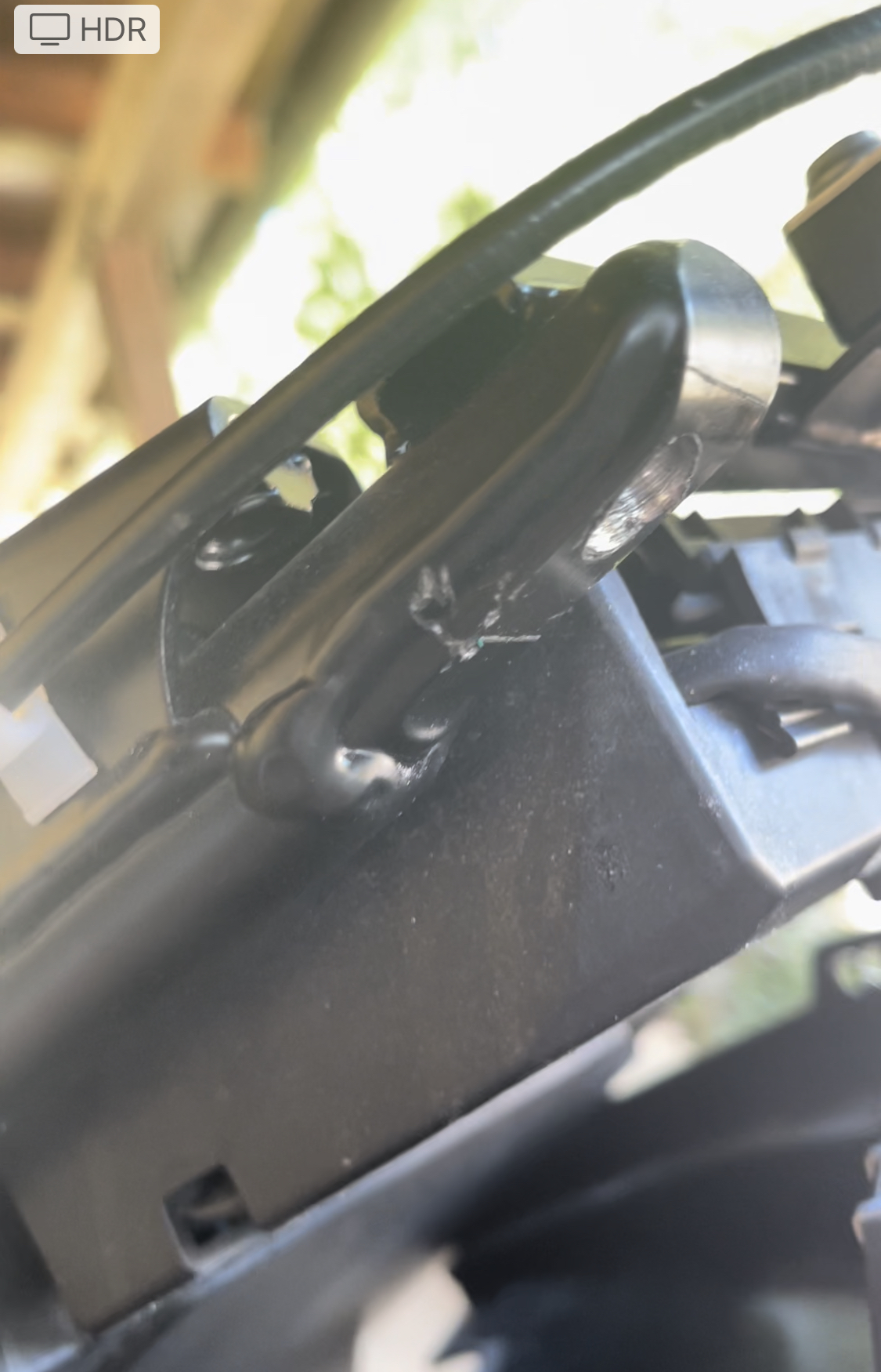

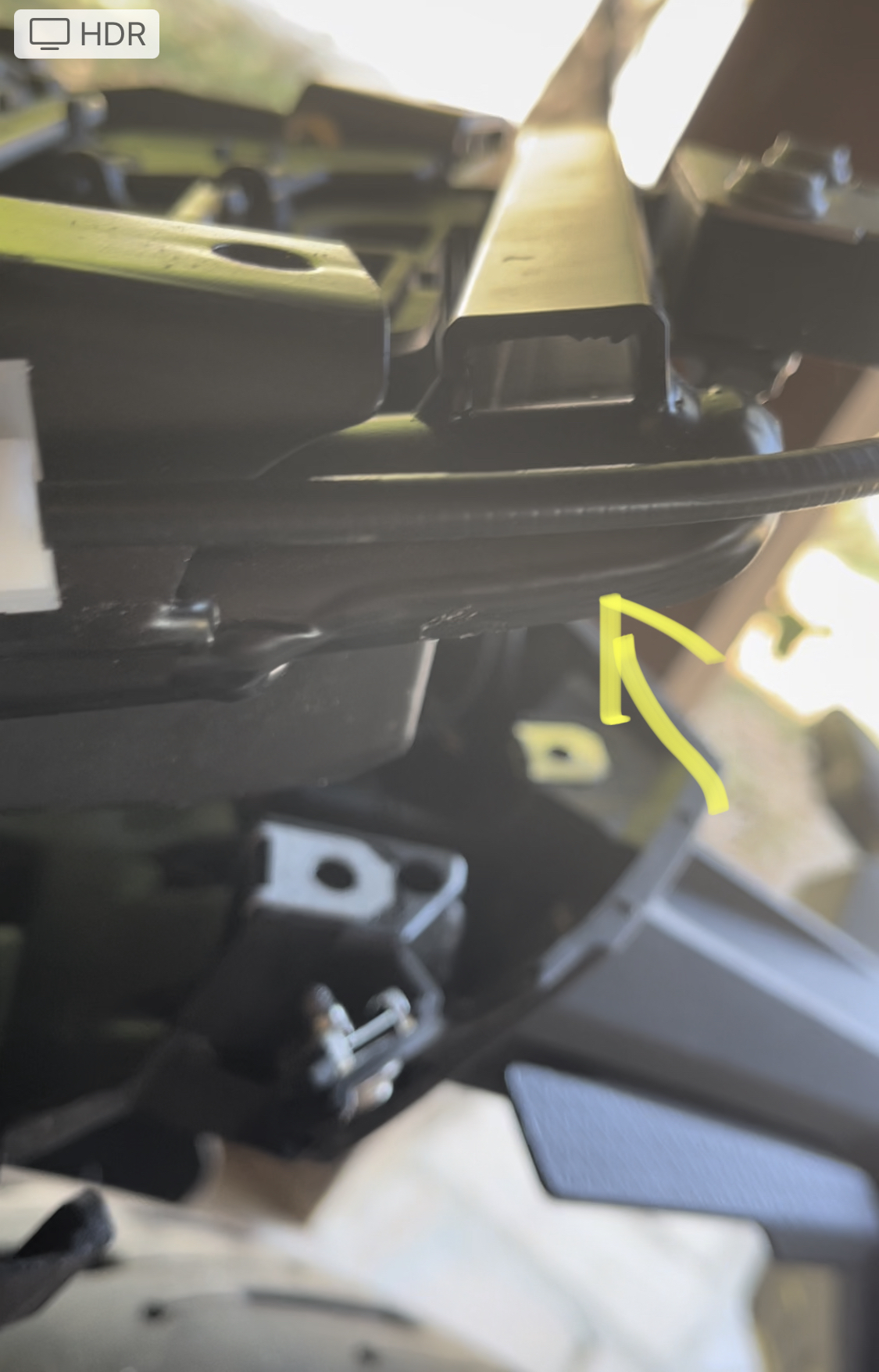

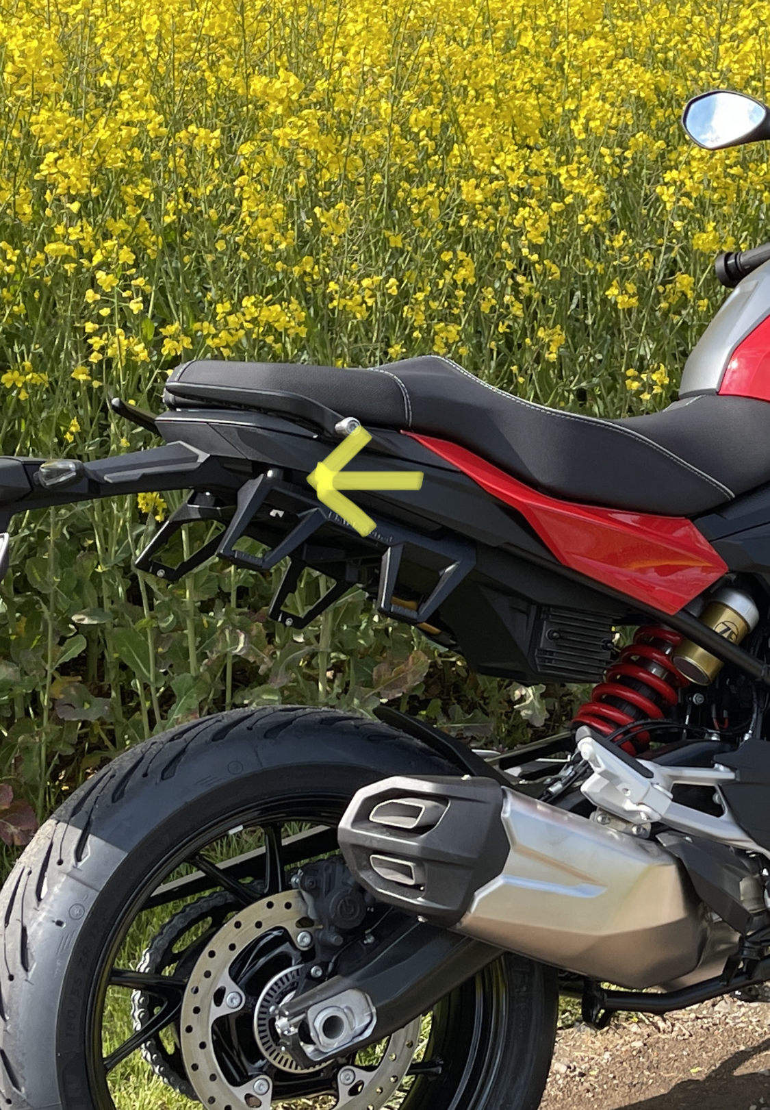

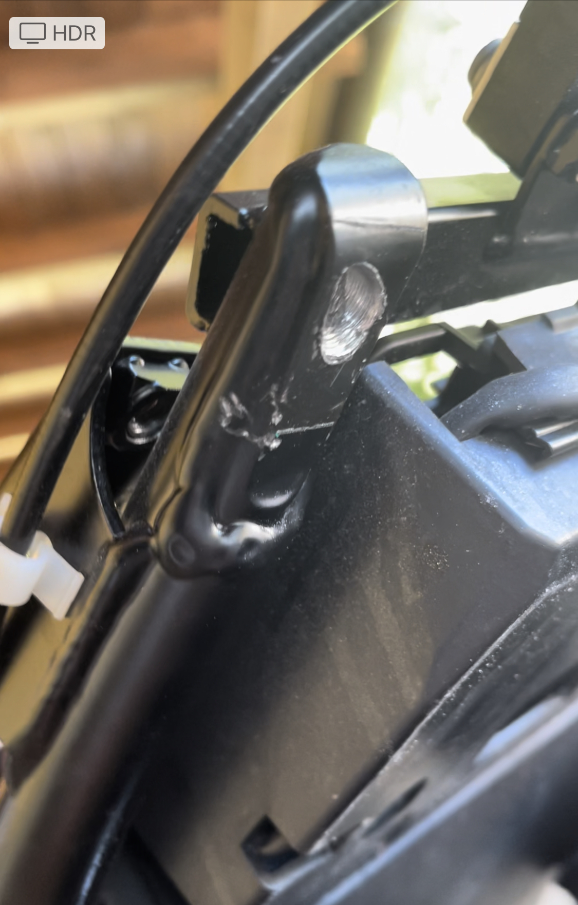

Kannst Du ein paar Bilder von der Gesamtsituation machen, damit man sieht wo das Loch ist und auf was es ankommt.

Ich würde entweder das Loch zuschweißen und dann ein neues Gewinde schneiden (dabei verbrennt natürlich etwas Farbe im Umkreis und ein Gewinde ist schwierig im aufgebrachten Schweißgut zu schneiden) oder das Loch mit Kaltmetall flicken und nach dem RICHTIGEN Aushärten ein neues Gewinde scheiden.
Andere Möglichkeit: Einzugsmutter setzen. Aber die wird wohl die Belastung nicht lange aushalten.

wäre eine Einpressmutter nicht eine Option ? Du müsstest allerdings die Bohrung noch etwas aufbohren um die Einpressmutter dort hinein zu pressen.

Gewindebuchse (zB TimeSert) einbauen lassen, wenn es die Rest-Wandstärke zulässt. Das Ding trägt ja nur 1/4 der Kofferträgerlast...

Es gibt qualitativ hochwertige Gewindeeinsätze (z.B. Gewindeeinsätze für Metalle KOBSERT® | Böllhoff ), die meiner Meinung nach hier eine Lösung darstellen könnten.

Rep. ist ja nicht sooo schwer, wenn der Rahmen separiert wird. Sonst wird das nichts werden.
(Mittig durchbohren, so dass man einen 10 mm Helikoil Einsatz dort einbringen und verkleben kann, in diesen dann den 8 mm Helikoileinsatz einbringen und verkleben, damit wird eine maximal Kraftübertragung erreicht)
oder
(Mittig durchbohren, Gewinde in den verbleibenden Rest schneiden, einen 8 mm Stehbolzen für Krümmer einschrauben und unten mit Wig am Rahmen und Bolzen verlaufen lassen. Natürlich bleibt ein Überstand in passendem Masse, aber so kann man die Halterungen für die Koffer weiter stabil mit einer Mutter anbringen)
Man muss dabei betrachten, warum kam es dazu (verwendete Schraube einen Tick zu lang?), wenn dieser Befestigungspunkt weiter verwendet werden sollte.

Nochmal zu Schlosser: Ggf. kann man eine Verstärkung mit Gewinde neben dem Halter aufbringen (Platz), dann ist auch mehr Material und Stabilität vorhanden.
