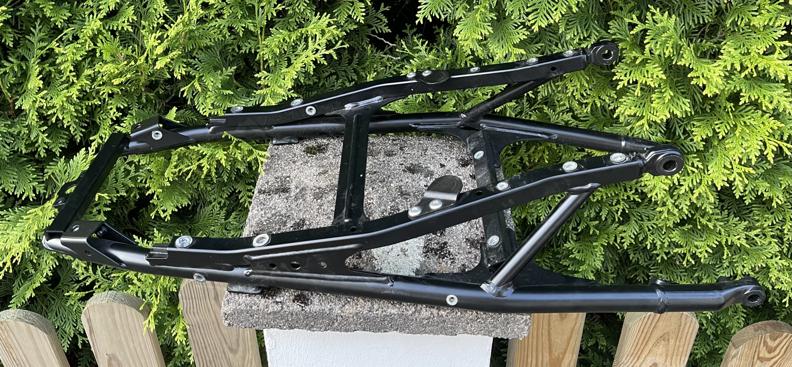

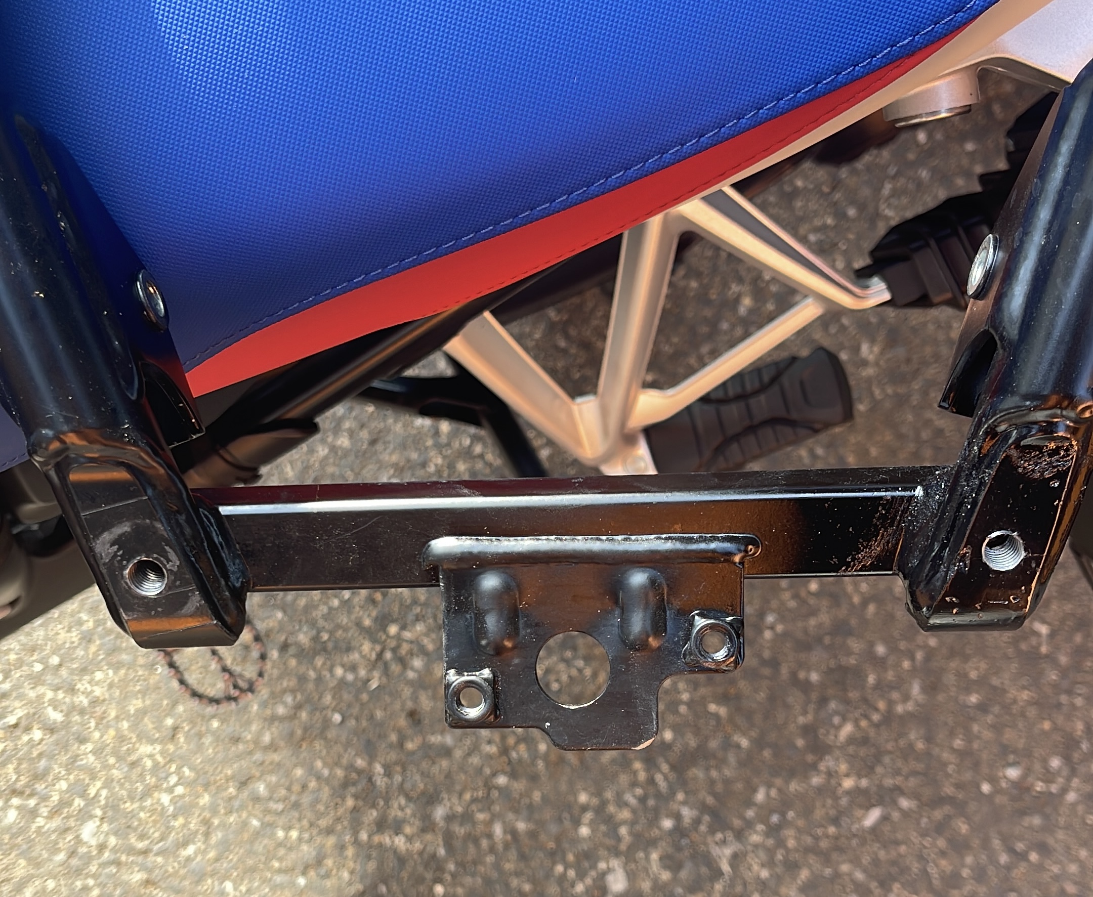

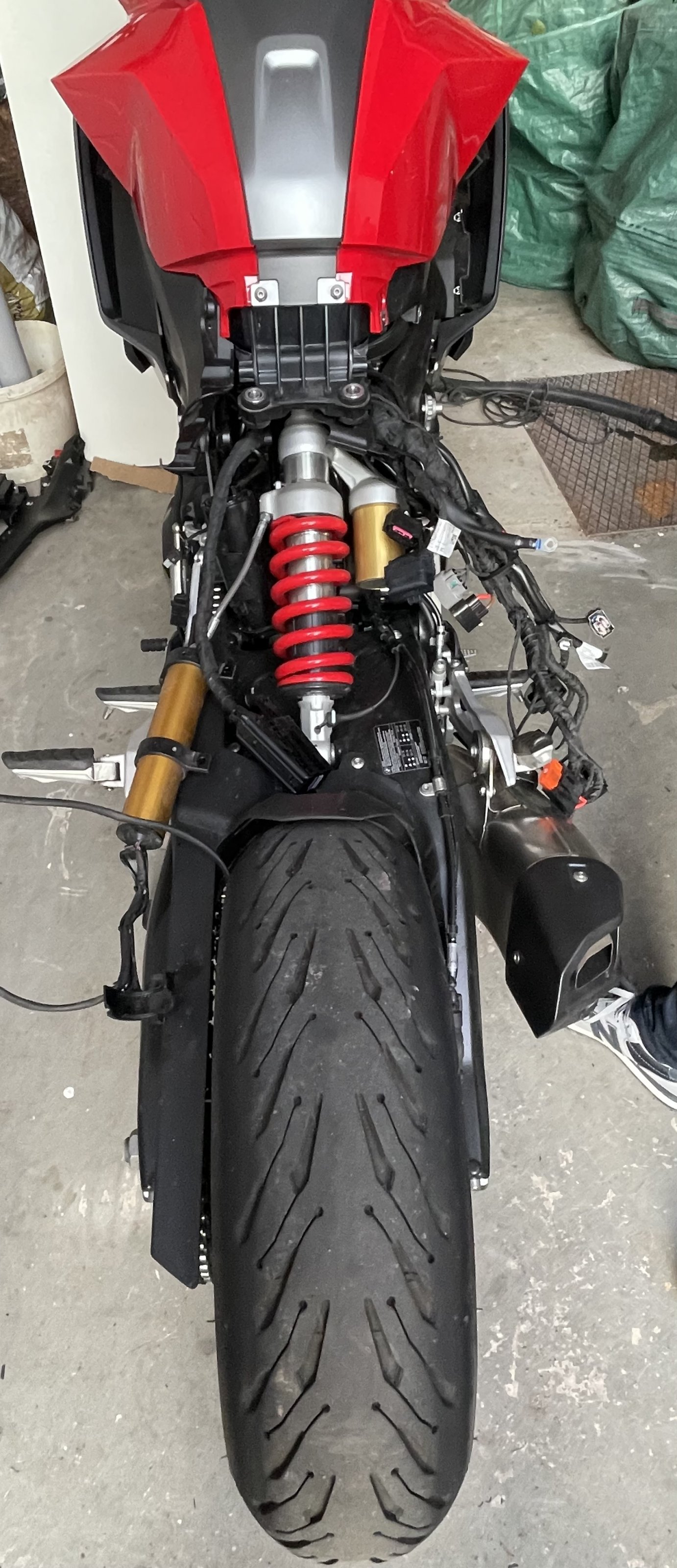

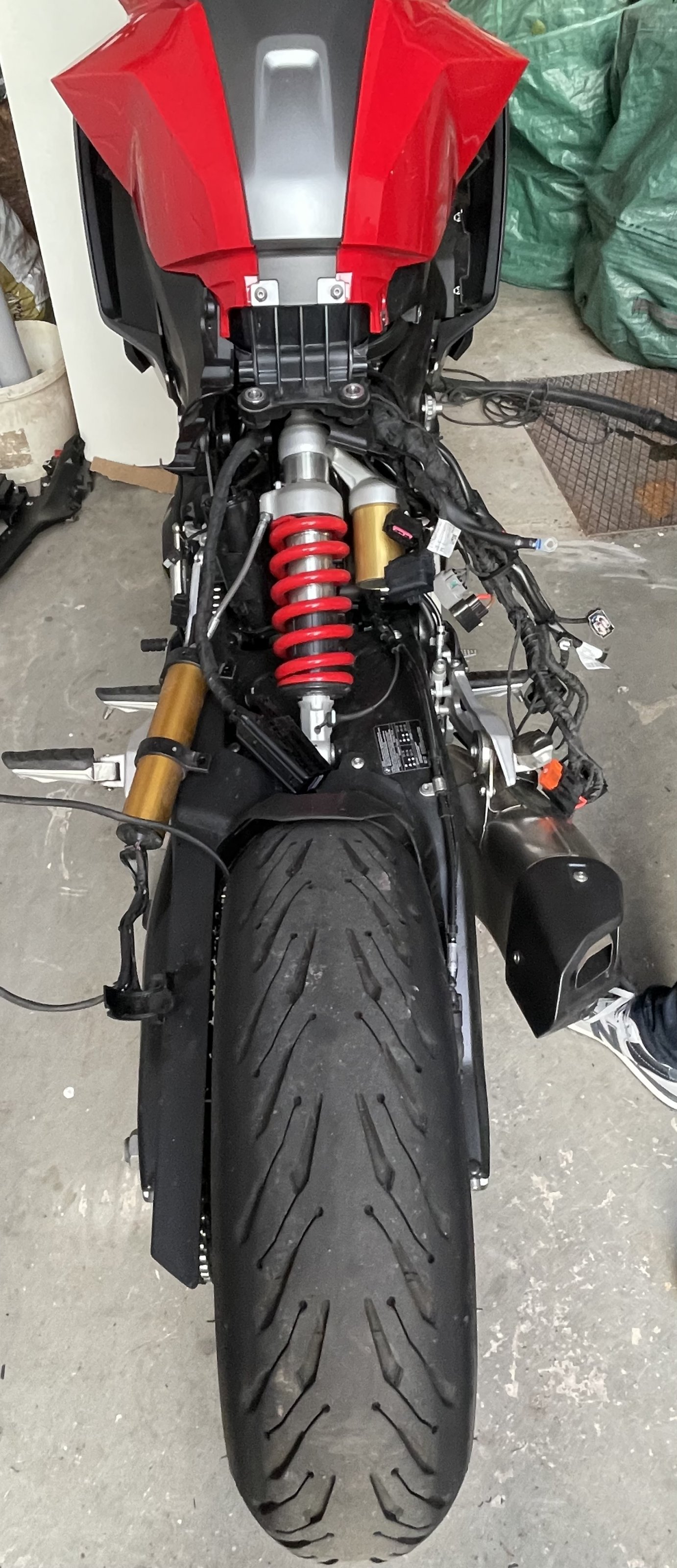

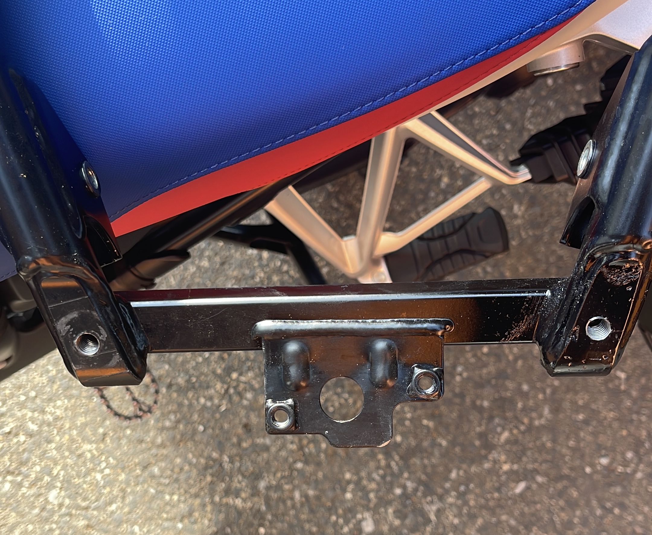

So, Rahmen ist ausgebaut und schon bei Metaller, er sagte „kein Ding“. Er will es tatsächlich zuschweißen und anschließend ein neues Gewinde eindrehen.

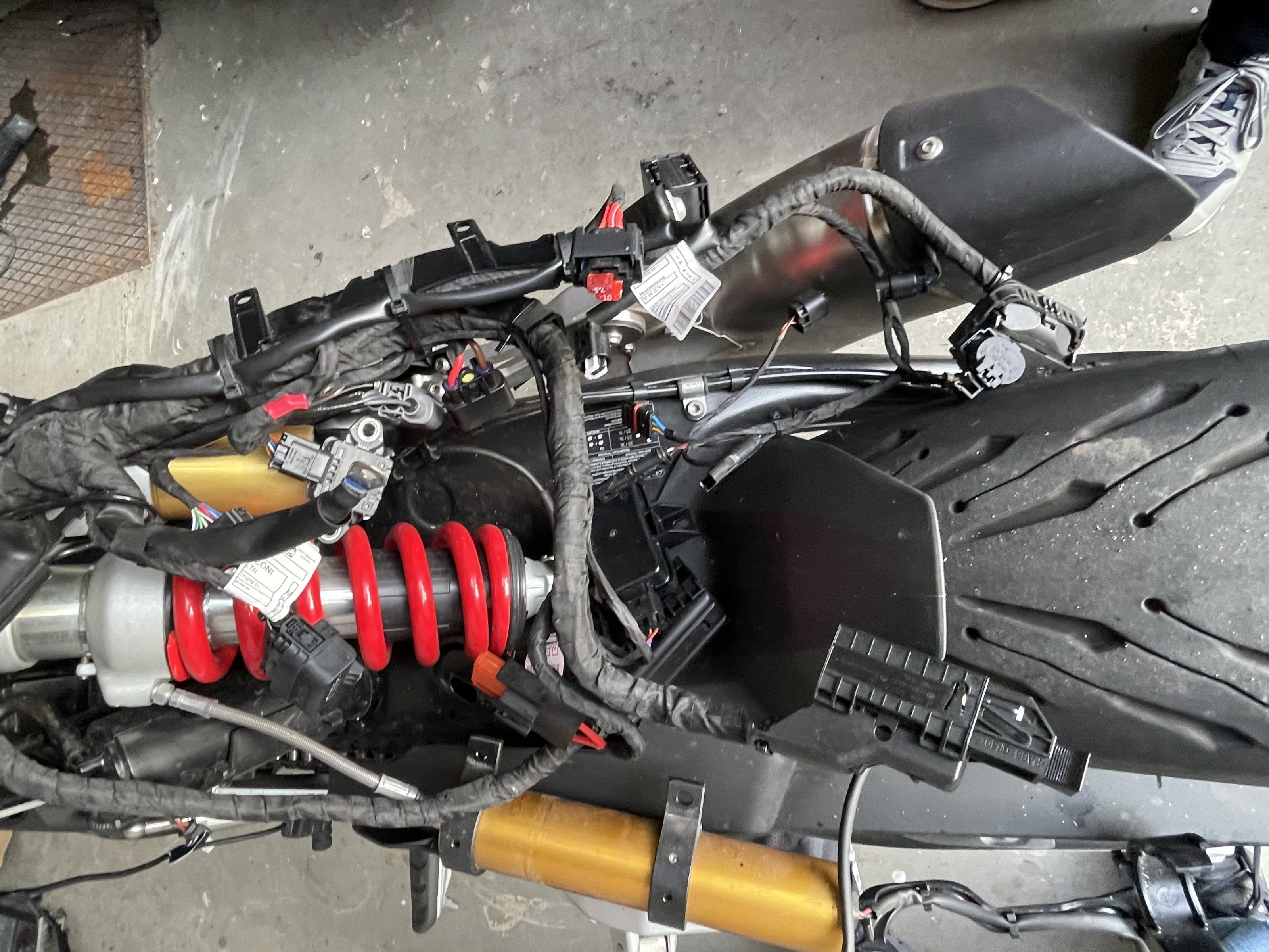

Ne Menge Kabel und die ganze Elektronik sind im Heck verborgen.
Übrigens, er geht bei den Kosten nun ca. 40€ aus 😏
Hoffe das sie nächstes WE wieder so aussieht, wie auf dem letzten Bild 😎

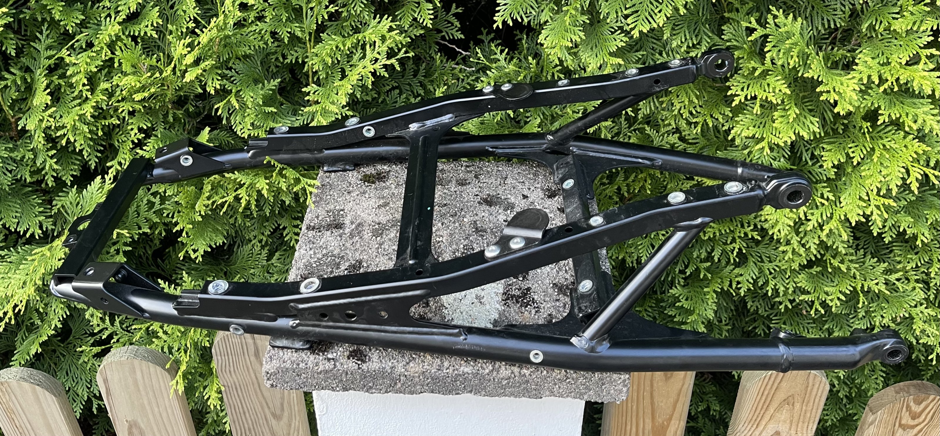

Hallo Zusammen, für alle interessierten mal ein kleines Update.
Gestern Abend habe ich den Rahmen zurück bekommen, bin sehr zufrieden 😀
Heute Nachmittag beginnt der Zusammenbau, drückt mir mal die Daumen, das es reibungslos läuft 😉

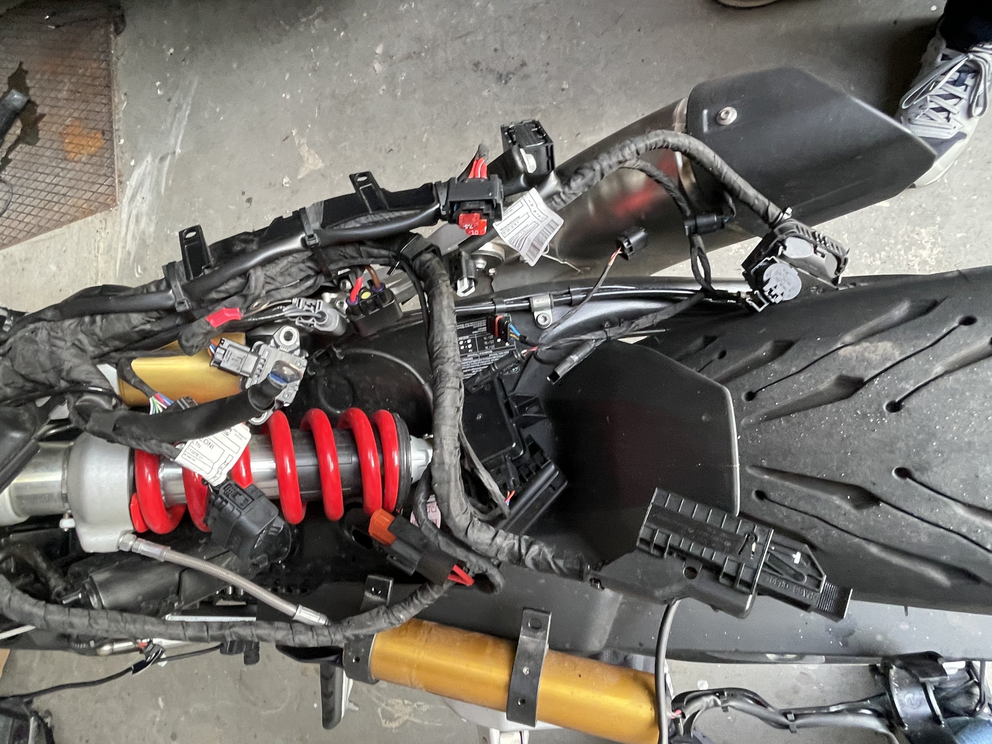

Schraubensicherung nicht vergessen ;)
Danke für den Hinweis, hab ich schon dran gedacht 😎
Das Schwierigste wird sein, die Kabel so zu verlegen, das alles wieder ins Heck reinpasst, BMW hat auf dem mm geplant. Aber ich habe extrem viele Lifefotos bei der Demontage gemacht, die werde ich mir nachher von hinten nach vorne geben 😅

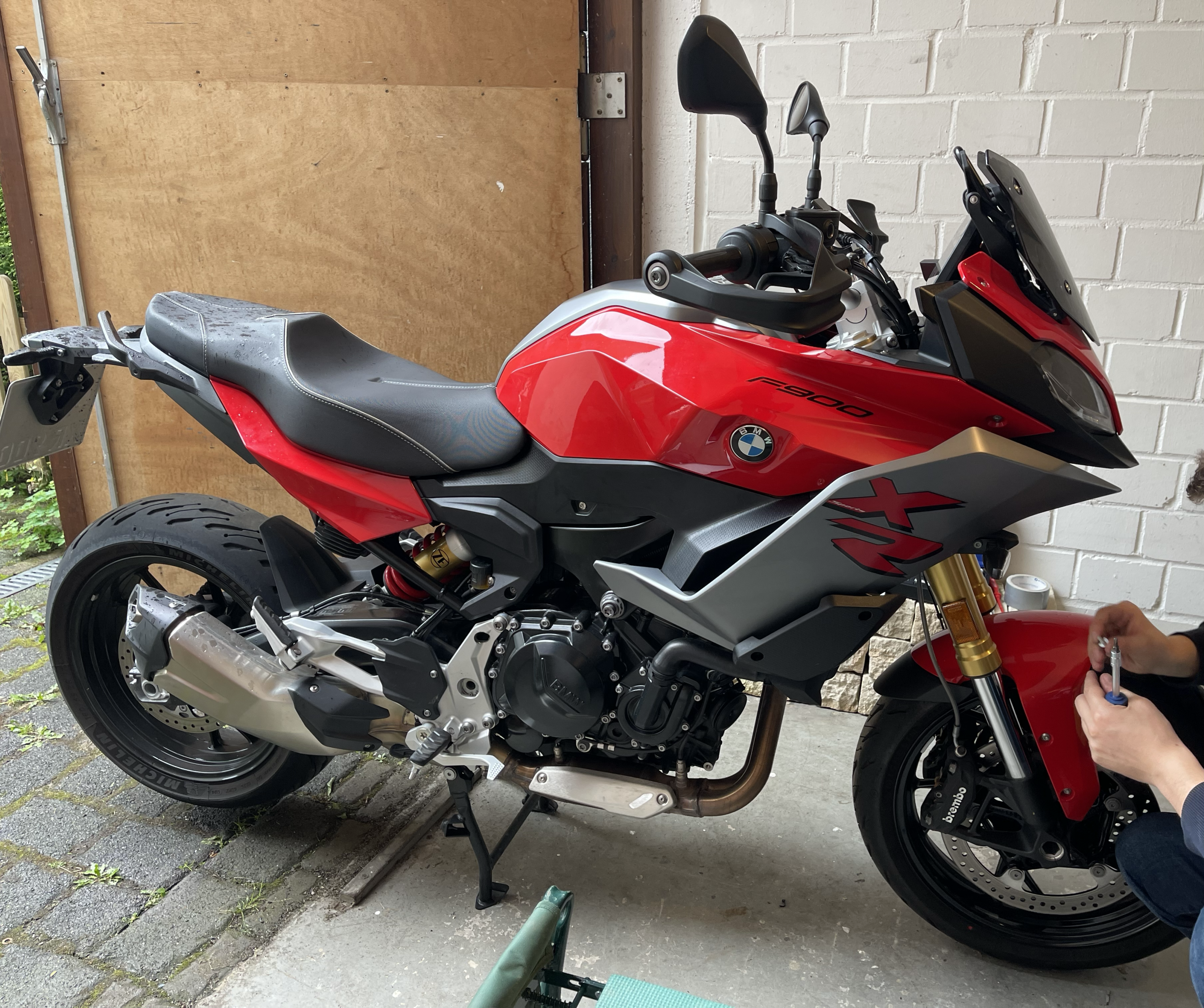

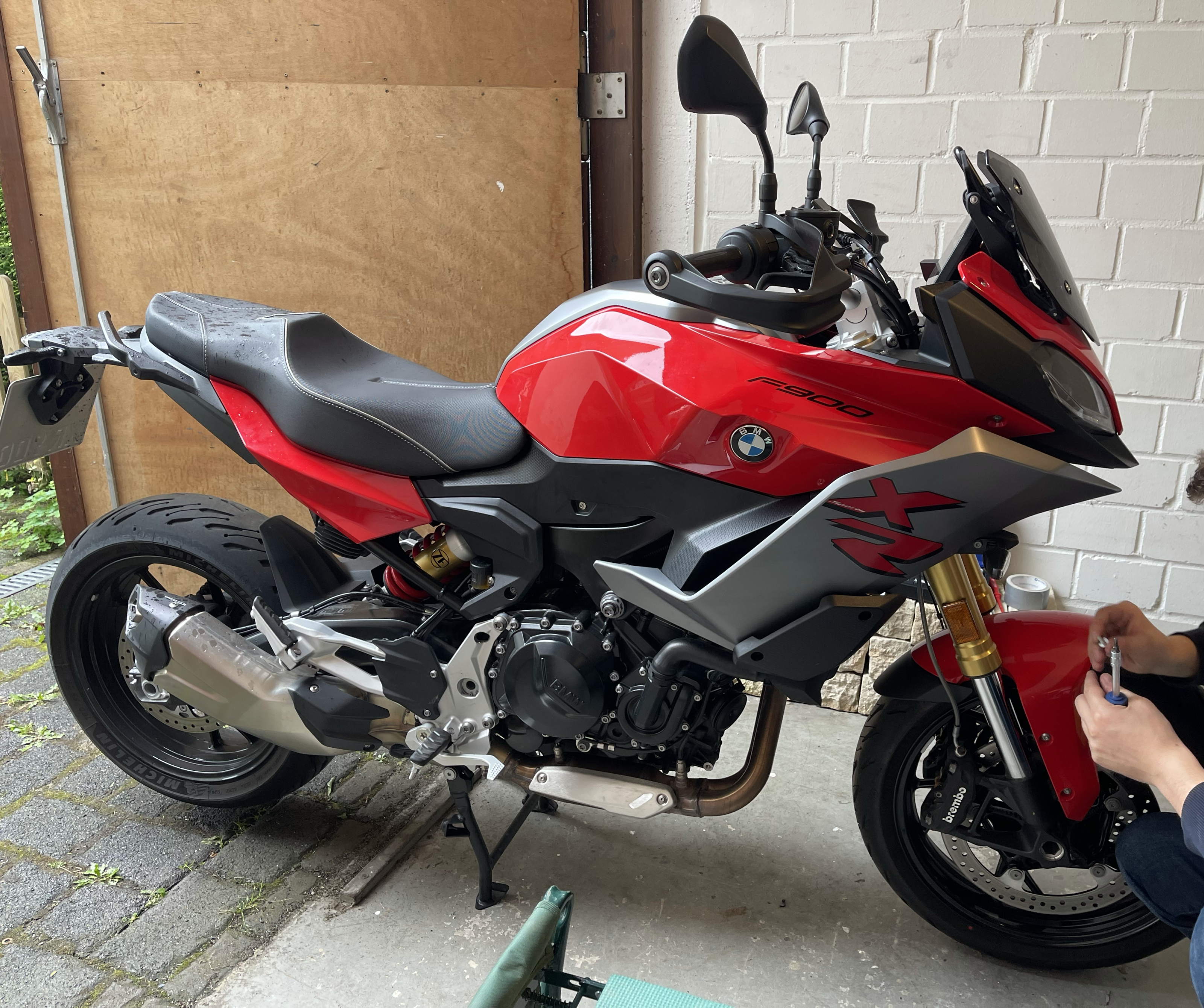

Das Projekt "Loch im Rahmen Reparieren" ist beendet, sie ist wieder zusammengebaut.
Der Aufwand war nicht unerheblich, 9h habe ich für den Zusammenbau benötigt.
Viel Zeit, aber mir war es wichtig ordentlich zu arbeiten und mich exakt an meiner Demontageaufzeichnung langzuhangeln (nur rückwärts halt :gruebel:)
Der Metaller hat 50€ genommen, dazu kamen noch 2 verschiedene Schraubensicherungsmittel und die Anschaffung eines Drehmomentschlüssels.
Danke für Euere Tips und Anteilnahme.
Am ausgebauten Rahmen mit dem passenden Werkzeug gar kein Problem.
Fest eingespannt mit Ständerbohrmaschine (oder ggf Fräsmaschine) sind solche Bohrungen ein Kinderspiel.
