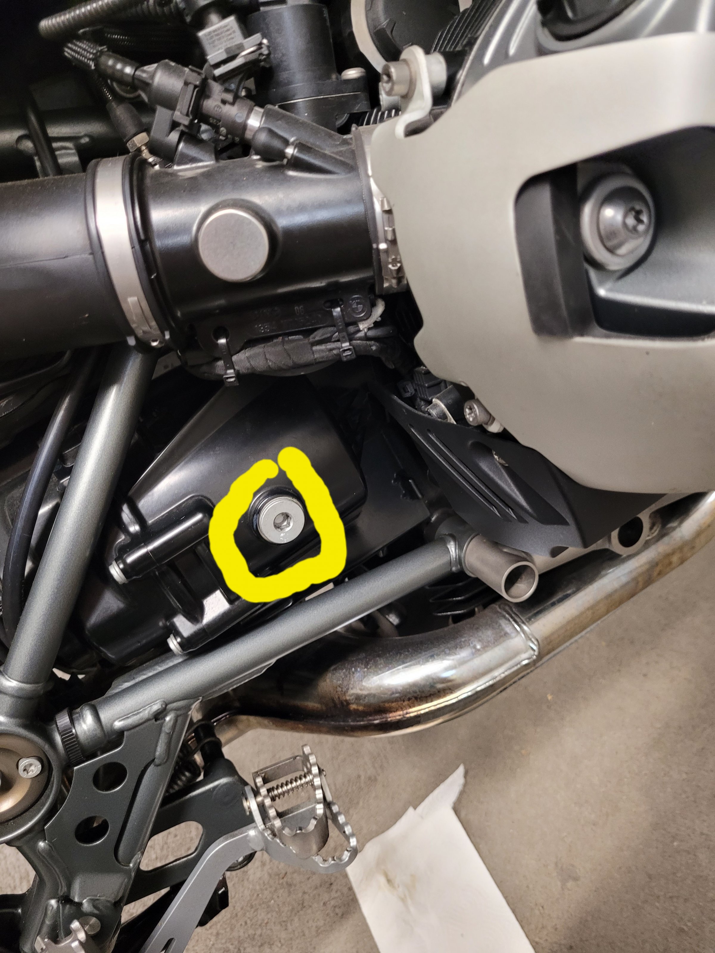

Hallo zusammen
Bei der Fahrzeugkontrolle (CH TÜV) wurde festgestellt, dass die Schraube lose war. Ich durfte sie zum Glück selber festziehen und das Motorrad wurde abgenommen.
Meine Fragen:
Muss diese Schraube so weit überstehen?
Hattet ihr das auch schon?
Hat mir da jemand was drunter gebaut (z.B. statt einem Dichtring, eine Unterlegscheibe, in der Absicht, dass die Schraube bei der Fahrt ganz abfällt, Öl rauskommt und ich mir das Genick breche)?
Danke für Eure Erfahrungen und allzeit gute Fahrt

Ja
Nein
Glaube ich nicht.

Hast du denn schon überprüft, ob ein Dichtring verbaut ist oder wie in den Raum stellst möglicherweise eine Unterlagsscheibe - wer wartet dein Moped?

Meine Fragen:
Das ist die Einfüllöffnung fürs Getriebeöl. Die steht schon etwas über das Gehäuse vor. Derjenige, der das Schaltgetriebeöl zuletzt gewechselt hat, hat vermutlich vergessen die Verschraubung mit dem vorgesehenen Drehmoment wieder anzuziehen. Mußt ihm also die Hammelbeine langziehen bzw. den Stopfen selber mit einer neuen Dichtung korrekt anziehen. Erstaunlich, daß das bei einer MFK geprüft wird.

Moin, bei Übernahme meiner gebrauchten und frisch inspizierten K25 in der NL Berlin hatte ich darauf vertraut, dass das Fahrzeug verkehrssicher ist. Kurz darauf war ich vom Geruch heißen Öls irritiert und bin wieder hin - die Einfüllschraube war locker und Öl sabberte auf den Vorschalldämpfer. War dem Servicemenschen peinlich, ich war froh, dass mir nichts passiert war.
Kommt leider vor.

Wie schon geschrieben wurde, ist das die Öleinfüllschraube für das Getriebe. Da gehört keine Unterlagscheibe drunter, sondern eine Gummiring (Dichtring). Ein wenig überstehen tut die immer. Also schraube nochmals öffnen, Unterlagscheibe (sofern tatsächlich einer auf diese schwachsinnige Idee gekommen ist) entferne, richtigen Gummidichtring besorgen (evtl. ist er aber auch zusätzlich drin, kann aber nicht dichten, da ein Unterlegscheibe noch zusätzlich eingebaut wurde). Nach dem kpl. herausdrehen prüfem. ob das Getriebeöl leicht über die Kante läuft (dann ist genug drin). Ist dies nicht der Fall, dann Öl nachfüllen, bis der richtige Zustand erreicht ist. Dann mit dem vorgesehenen Drehmoment festziehen und gut ist. Richtige TORX-Nuss verwenden. Bei meiner 2. Inspektion in der "Fachwerkstatt" hat wohl ein Azubi versucht diese Schraube mit einem Inbus und mit roher Gewalt festzumachen. Durfte ich dann mittels Drehmel bei der nächsten Inspektion (ab da nur noch selber) bearbeiten und mit einer neuen Schraube versehen. Keine Ahnung wo die manchmal den Kopf haben.
Ein Gummiring? Keine Ahnung wo die (Leute) manchmal den Kopf haben.?
Position 06 und 14 (Dichtring, üblicherweise und original ein Aluminiumdichtring

Irren ist menschlich. Und ich habe mich hier vertan. War mit den Gedanken noch in einem anderen Beitrag (Kardan / Öleinfüllschraube). Am Ablass ist ein Gummidichtring. Sorry. Franz Gans hat Recht. Dichtring am Getriebe ist Alu!

Danke Euch allen.
Bin auf Youtube fündig geworden.
Ach ja: Wurde nicht beim TüV speziell "geprüft", sondern bei der Aussenkontrolle zufällig entdeckt. Öl sabberte auf den Kat und ich fand zum Glück gleich die Ursache. War wegen der klaren Spuren auch kein wirkliches Problem, selbst für mich als wenig erfahrenem Schrauber nicht 😄.
