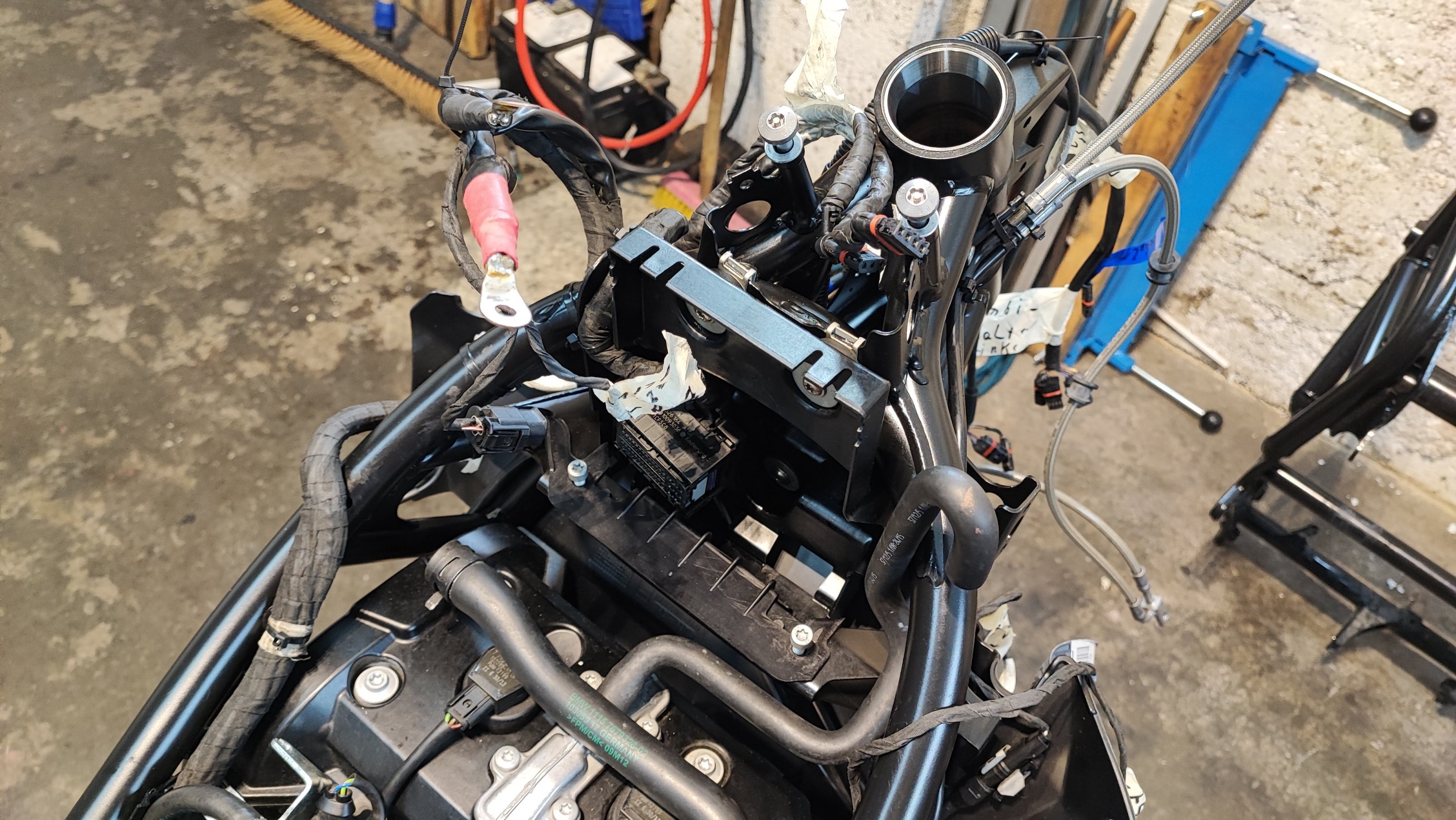

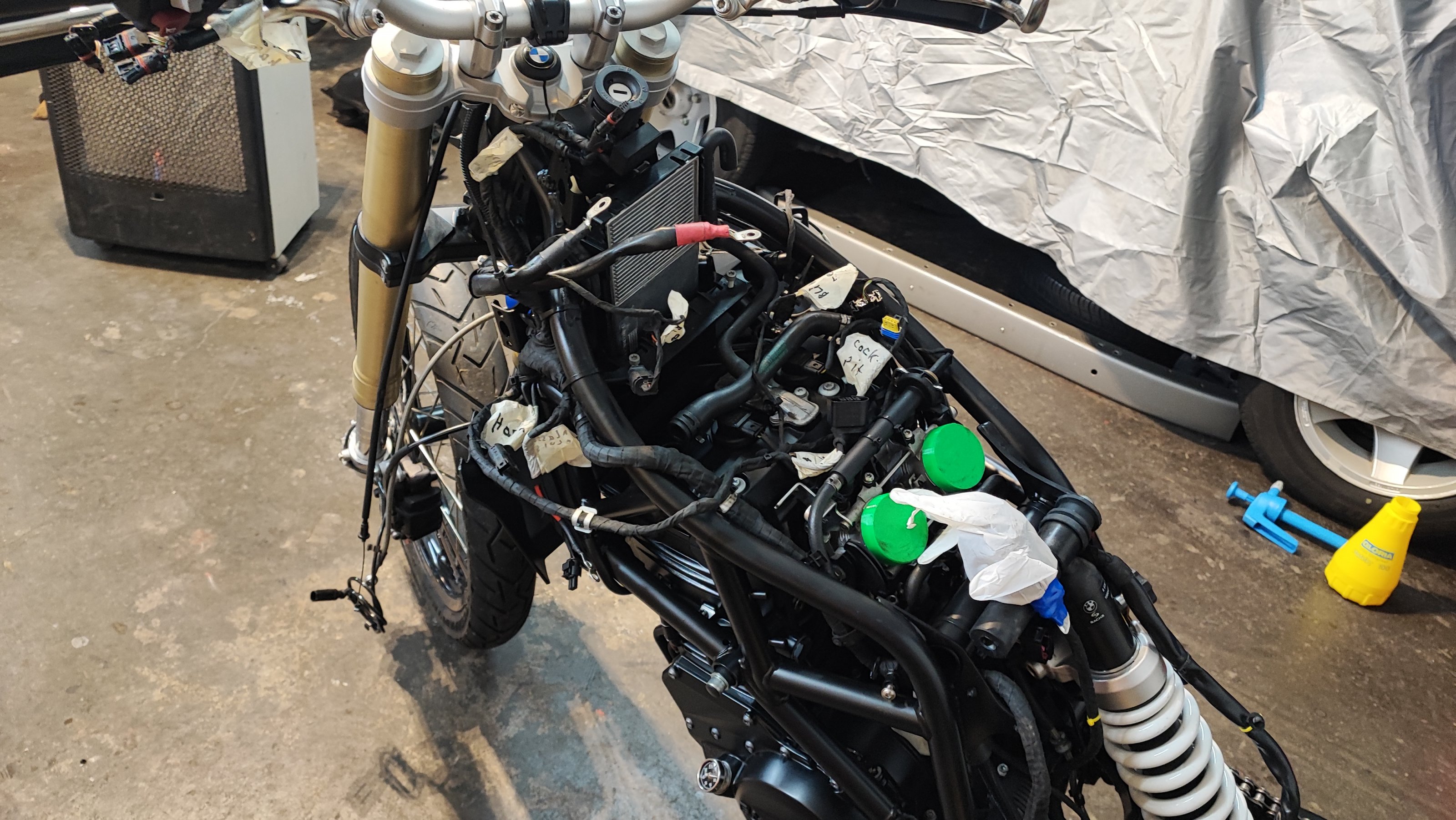

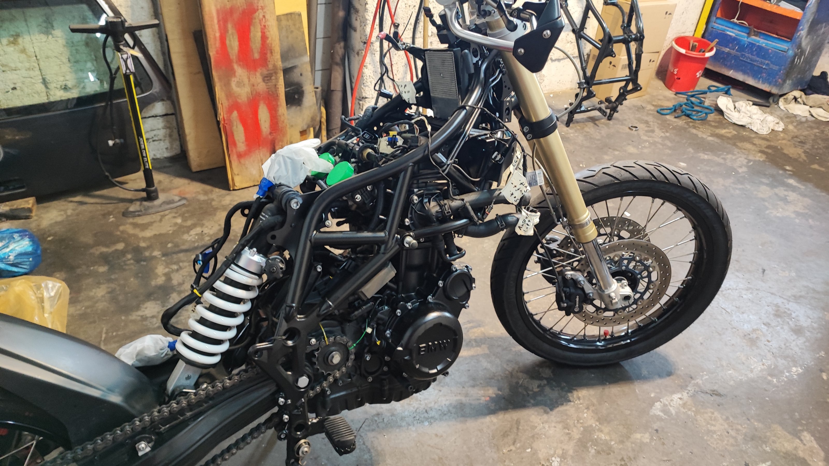

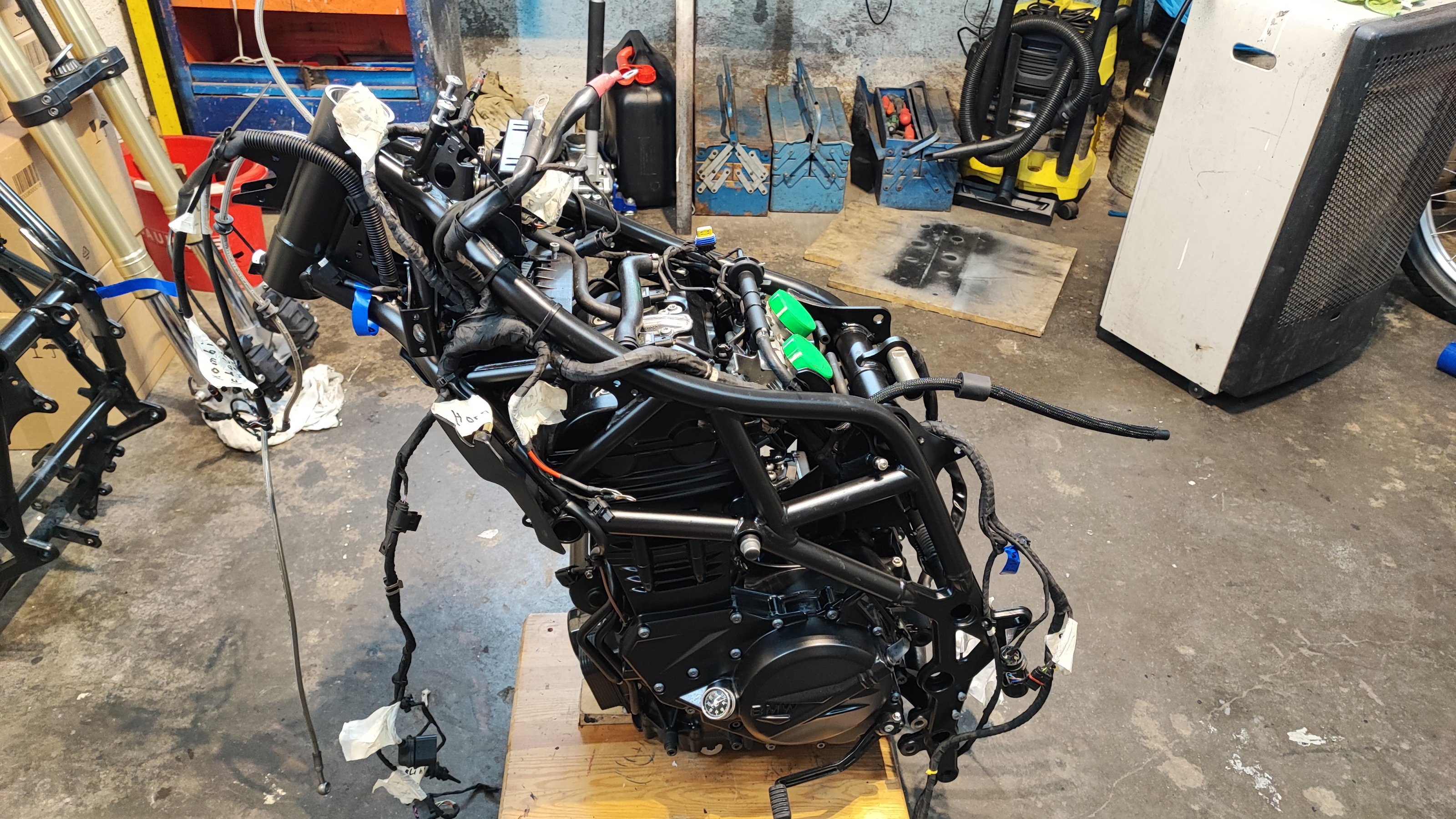

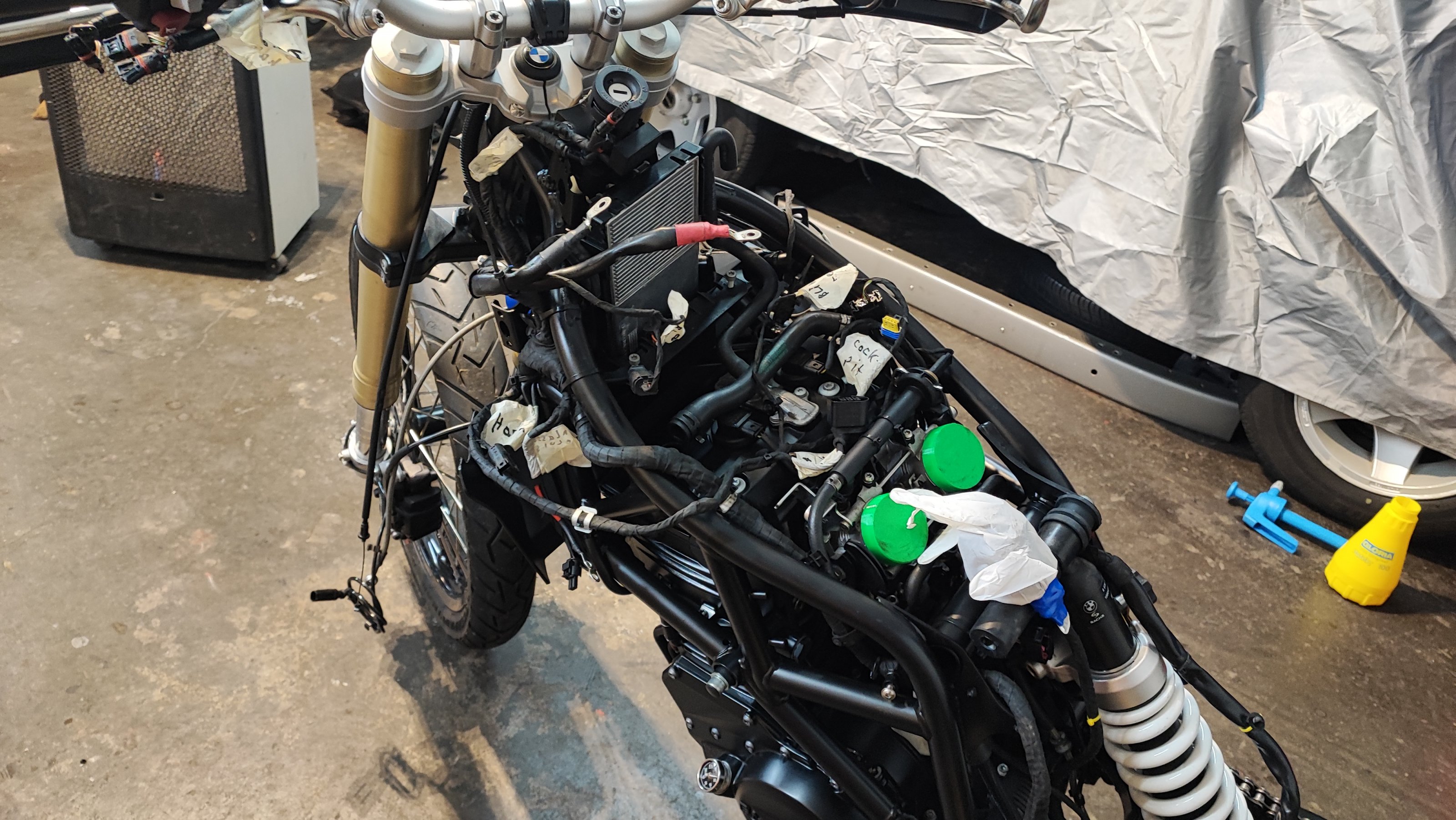

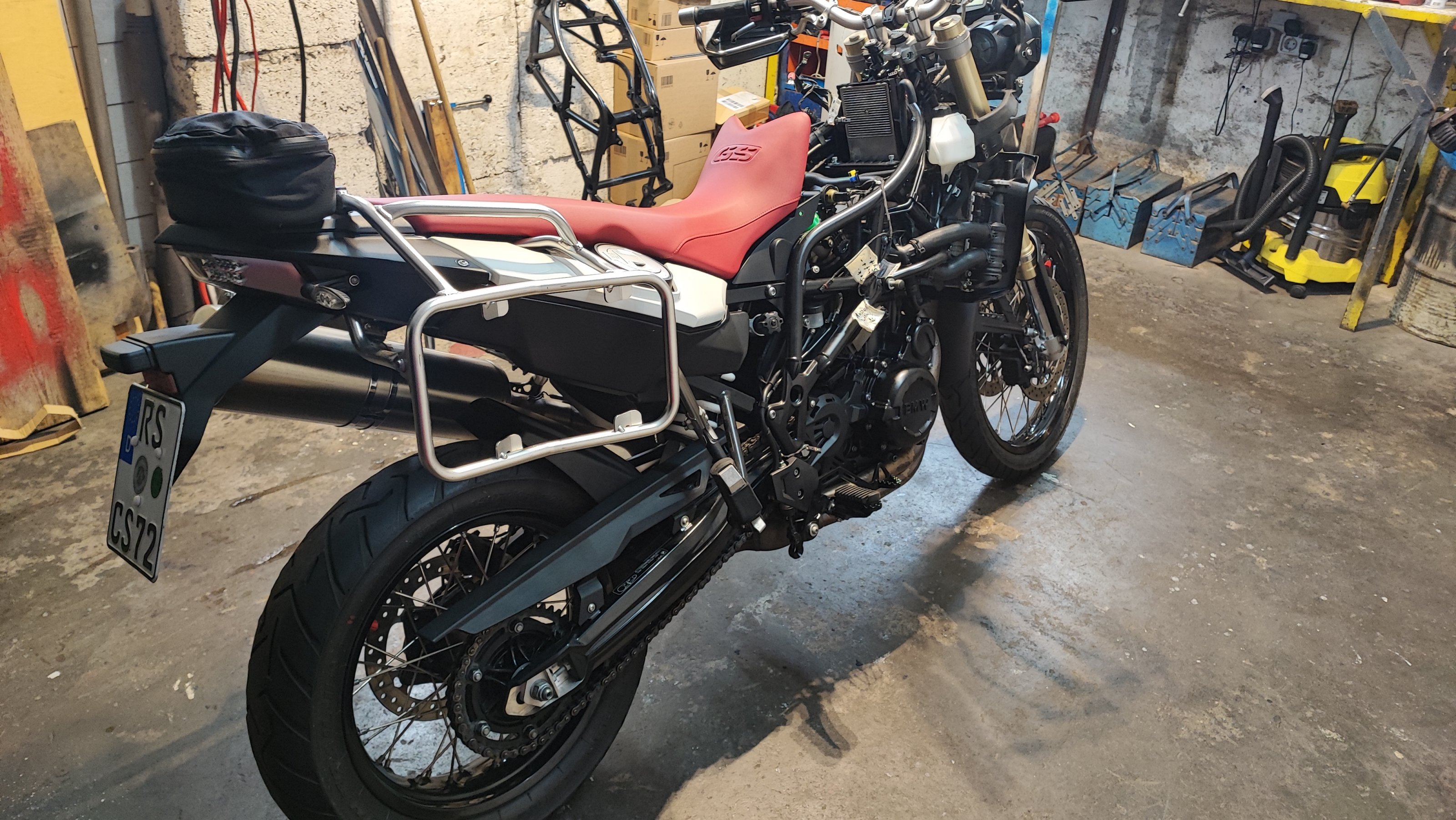

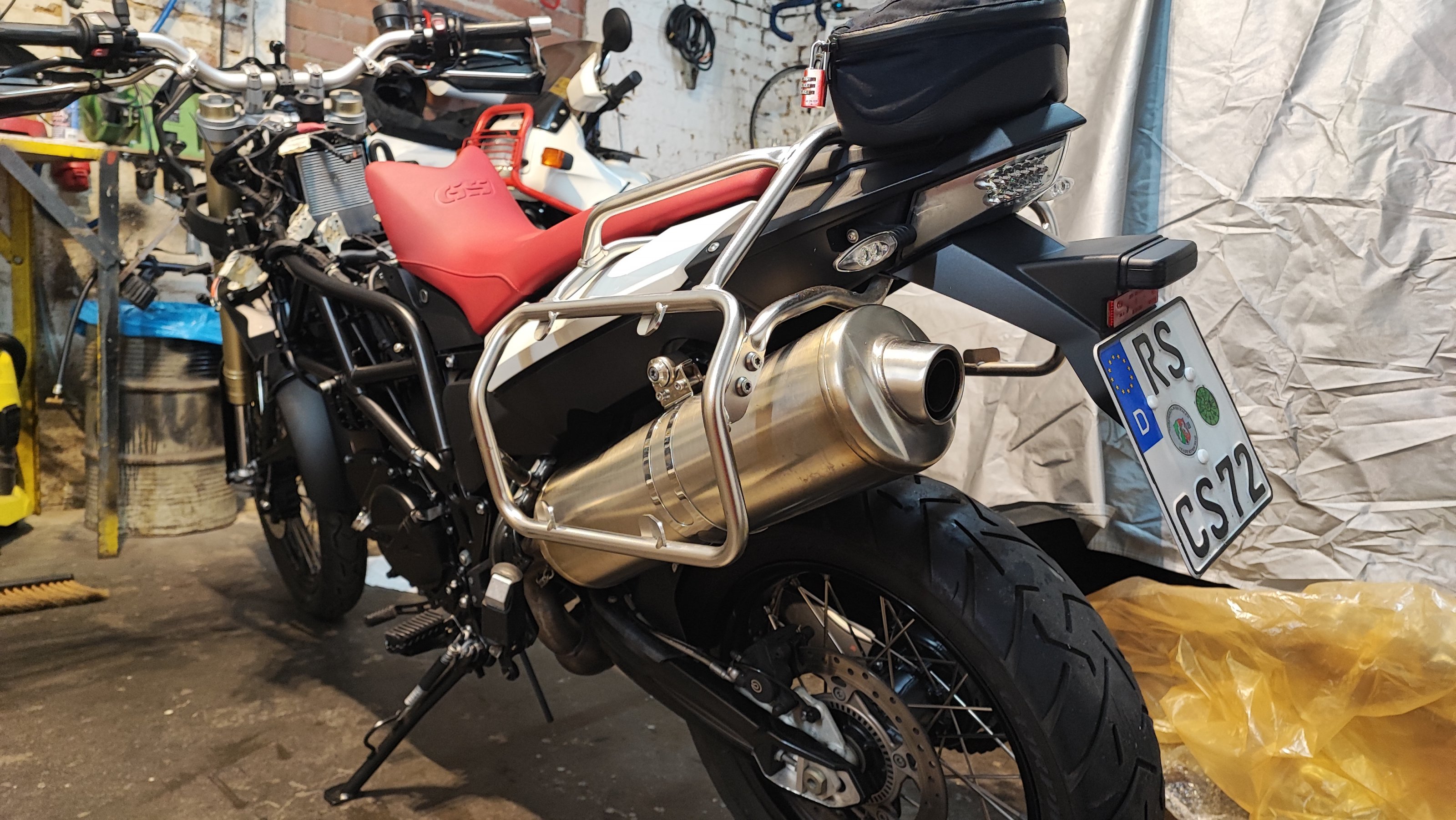

mal wieder ein paar Stündchen in der Garage verbracht. Erfolgreich will ich sagen.
Jedes Teil, was wieder ans Mopped kommt wurde gereinigt, auf Schäden überprüft und letztlich verbaut. Dank RepRom natürlich mit den erforderlichen, richtigen Drehmomenten.
In den Bildern unten seht ihr den Fortschritt. Morgen kommt vom :-) noch ein Schwung Kleiunsche....kram. Clipse, Halter, Muttern, etc.
Dann geht es weiter.

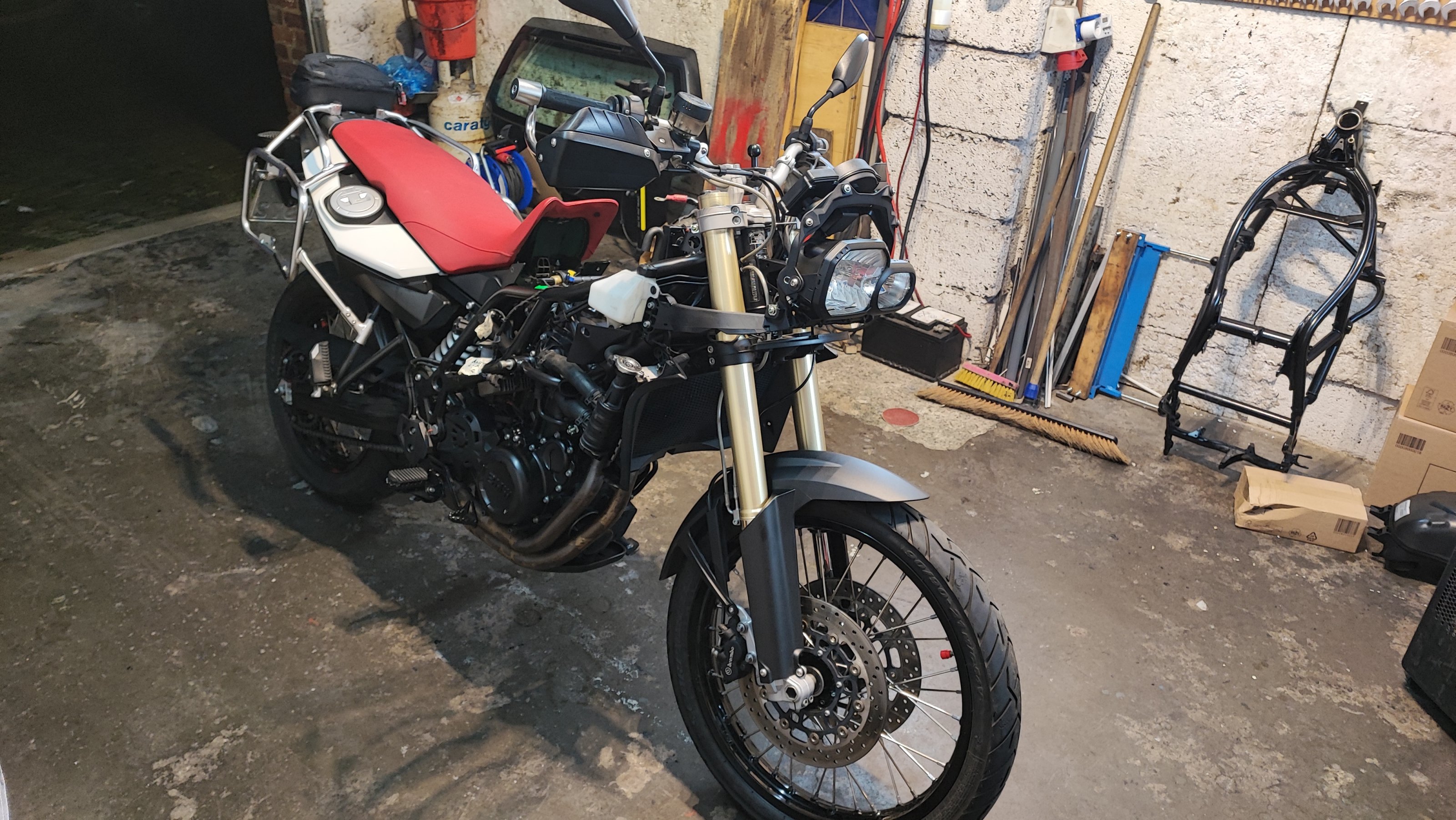

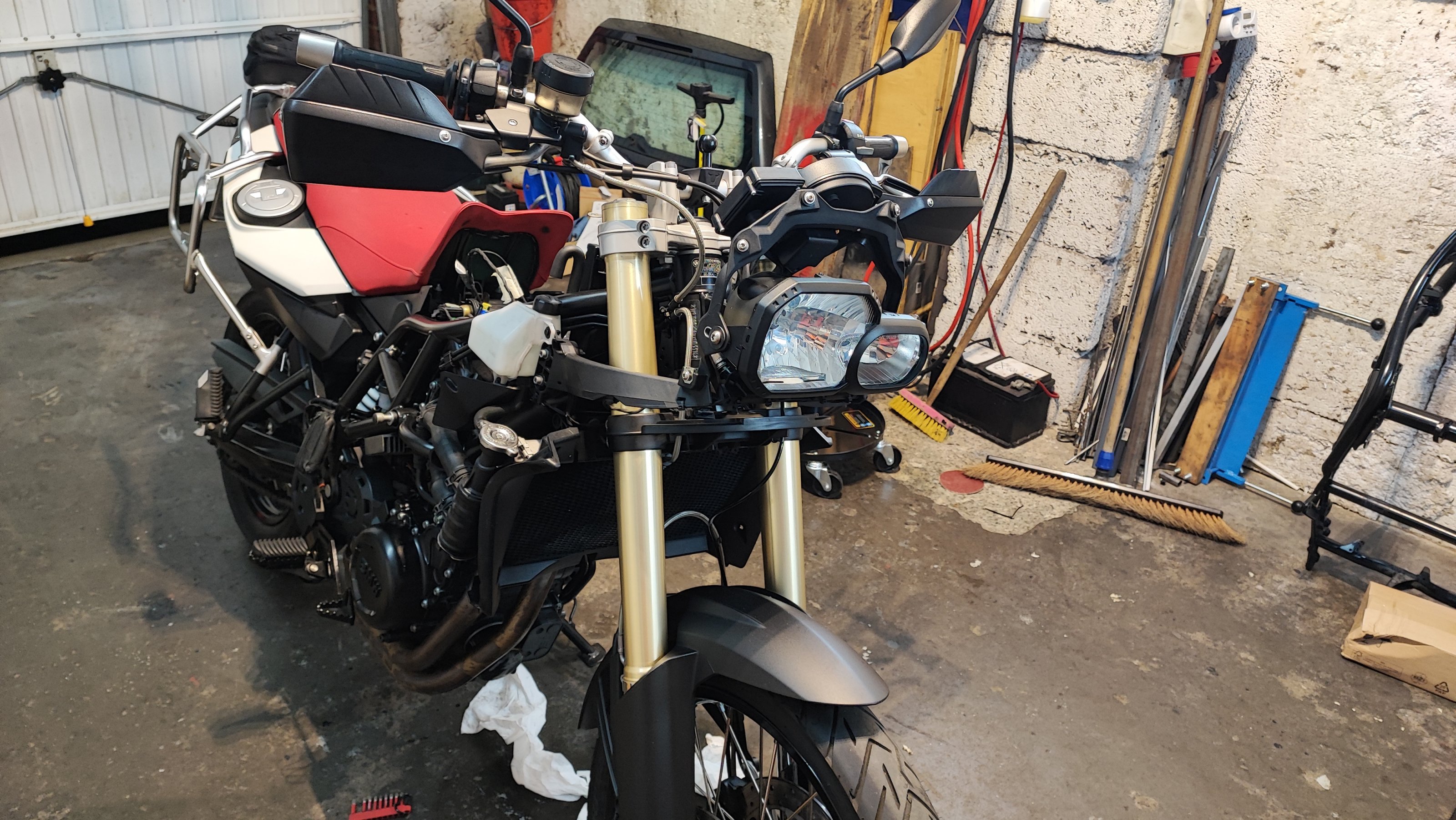

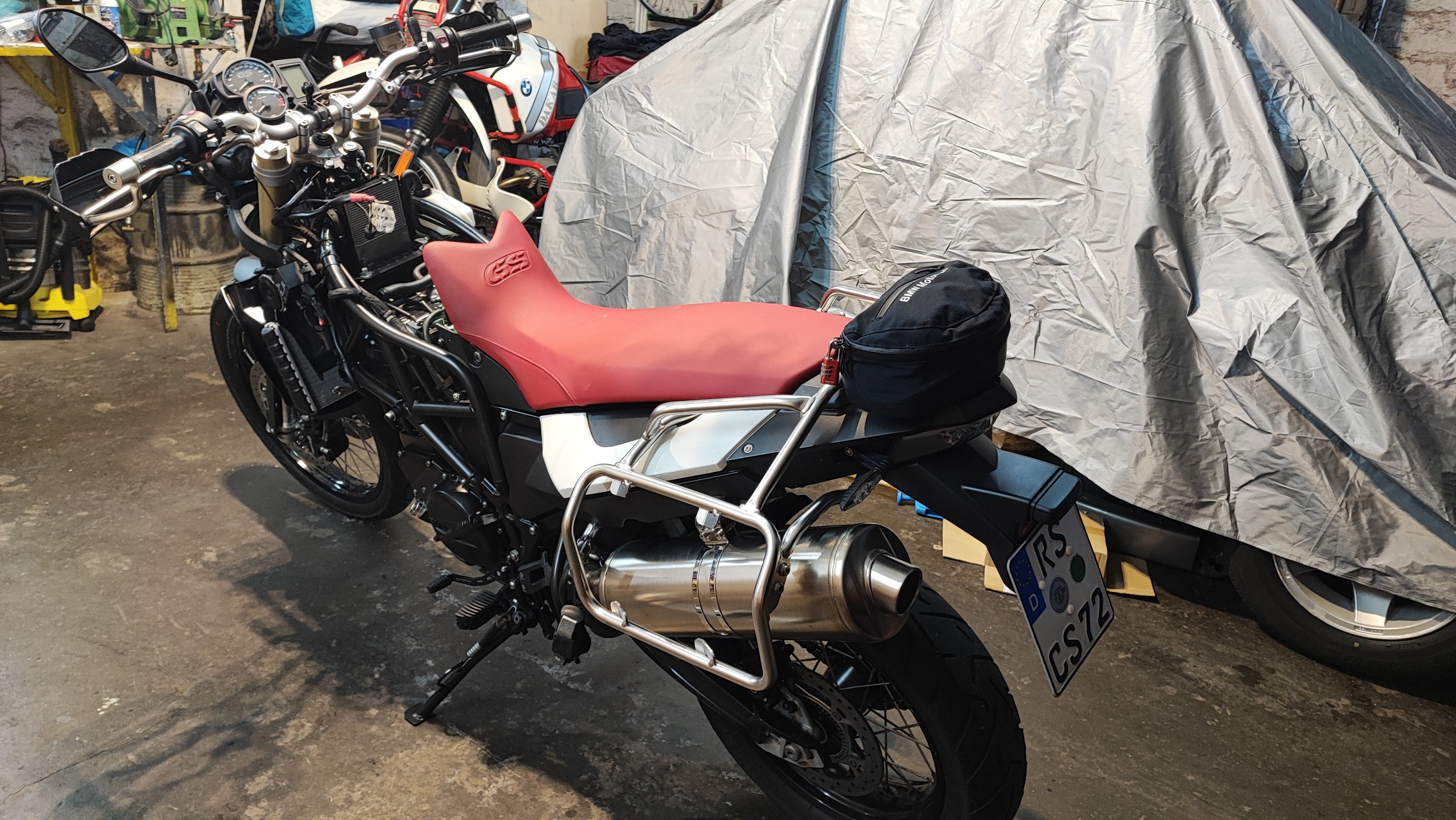

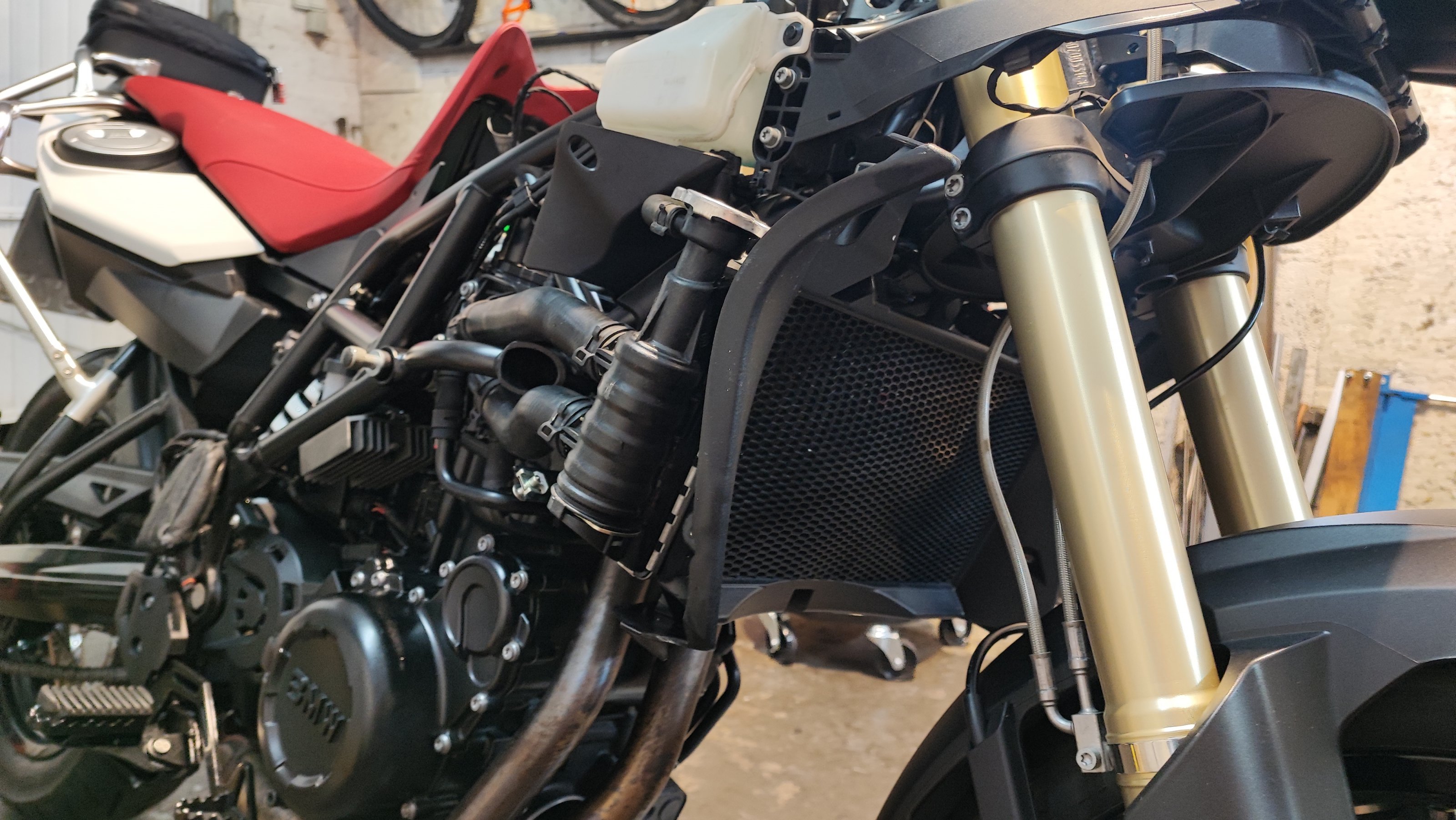

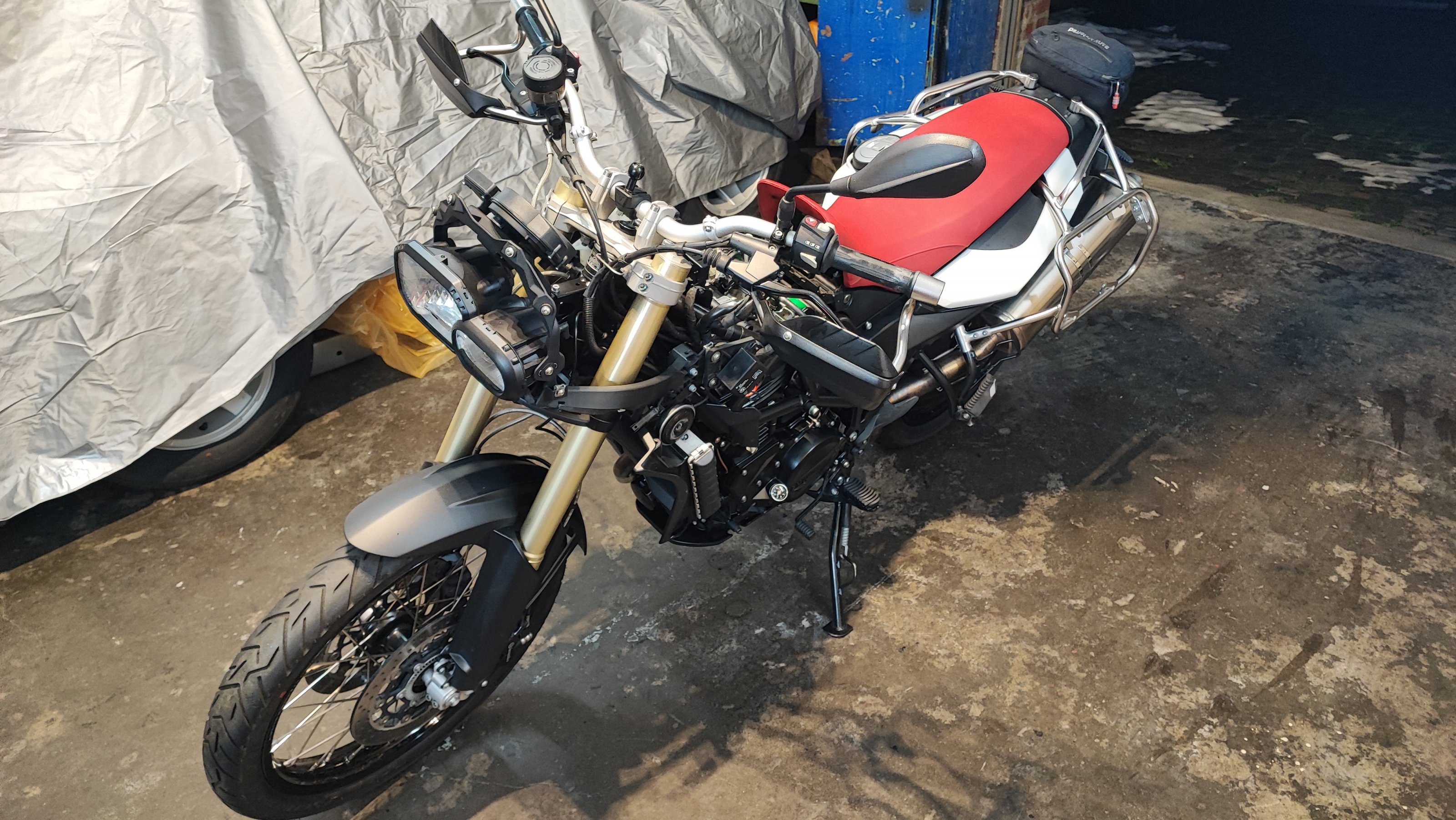

einige Zeit ist ins Land gegangen und es hat sich natürlich auch wieder einiges getan.
Es fehlen jetzt noch ein bisschen Kleinkram, dann ist sie schon fertig. Hätte nicht gedacht, das es so schnell geht, hatte ich doch 2024 Frühjahr geplant. Immerhin habe ich ja neben dem Mopped auch noch Beruf und ein anderes Leben.
Unten einige Bildchen vom aktuellen stand der Dinge.
Gruß aus der Sonne
der Chris

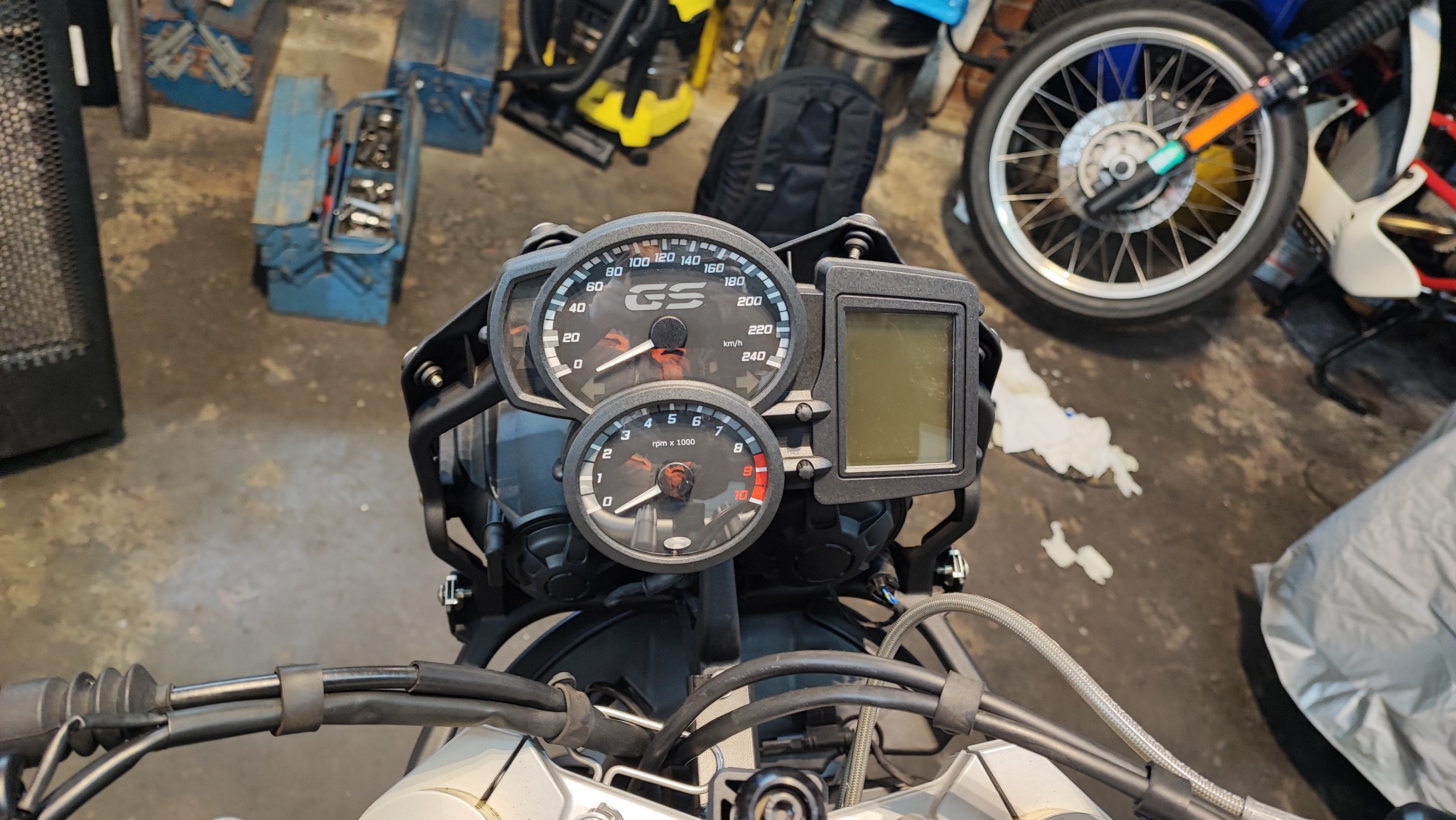

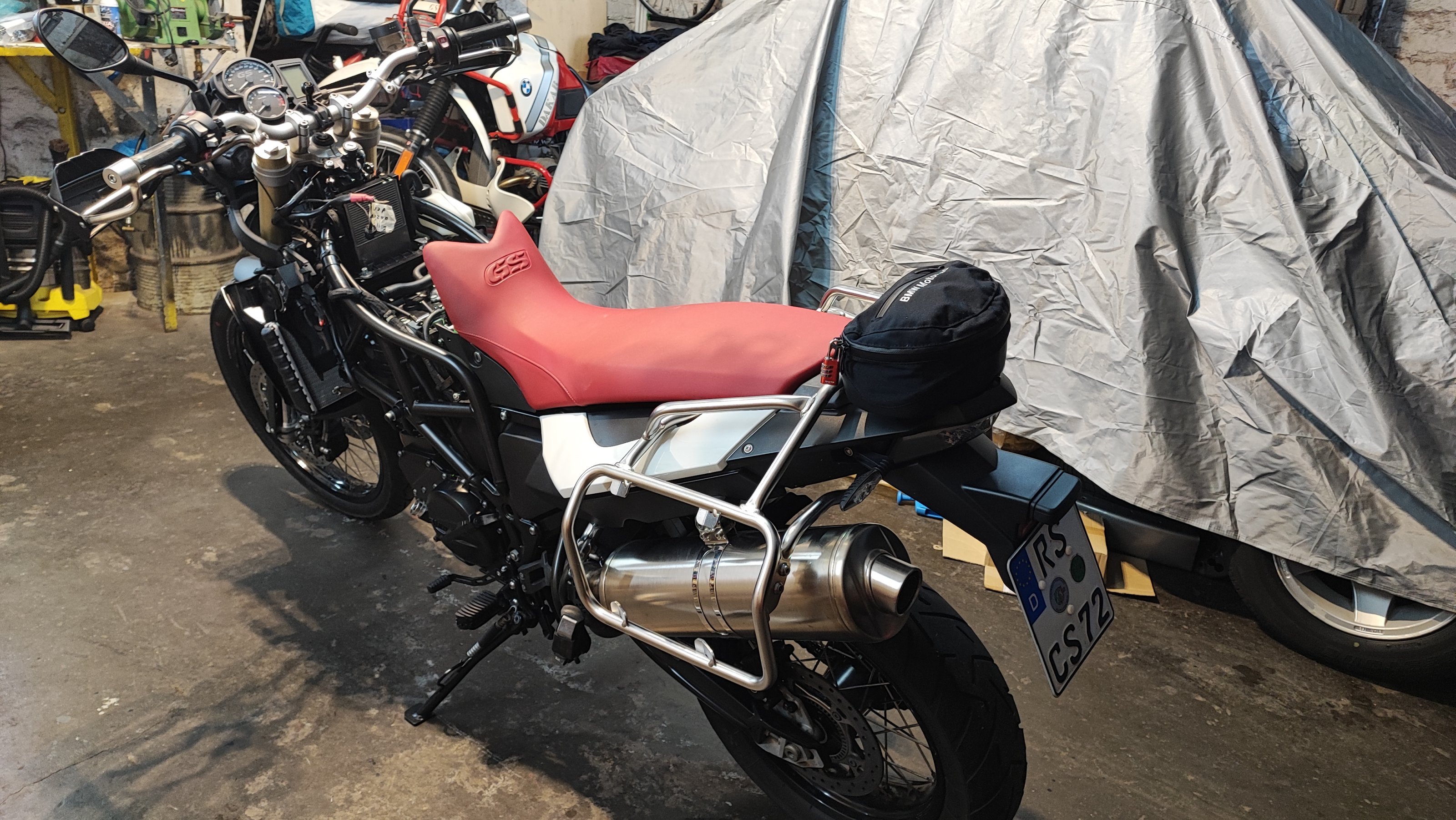

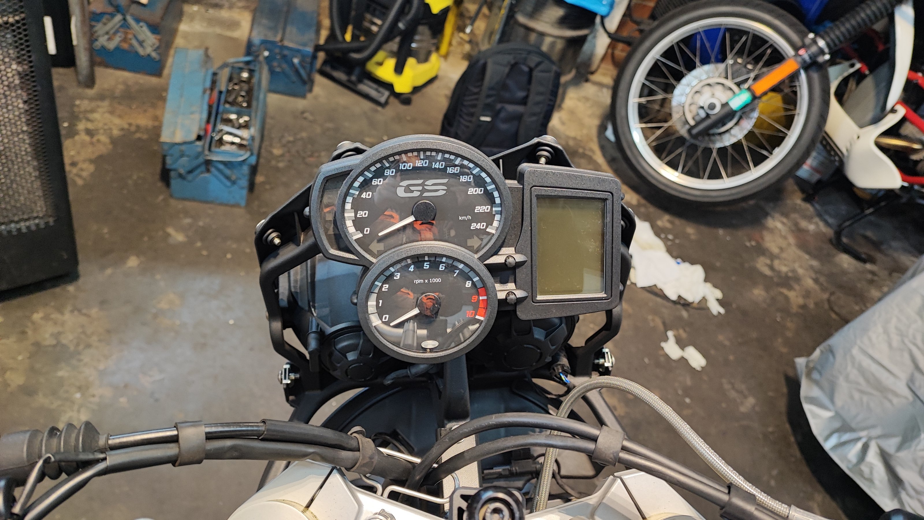

Nun.....
Die BMW ist final fertig, gestern war ich bei meinem Händler, habe den Bordcomputer hinsichtlich des Datums einstellen lassen, Licht wurde eingestellt, Die Schrauben des Zündschlosses wurden angezogen (Kein Torx, irgend so ein Vielzahlgedöns mit nem Pin in der Mitte) .
und mit diesem Abschluß übernehme ich die F 800 GS auch aus dem Service, der wird von nun an selber gemacht. Nur für die Ventile geht sie zum Händler.
