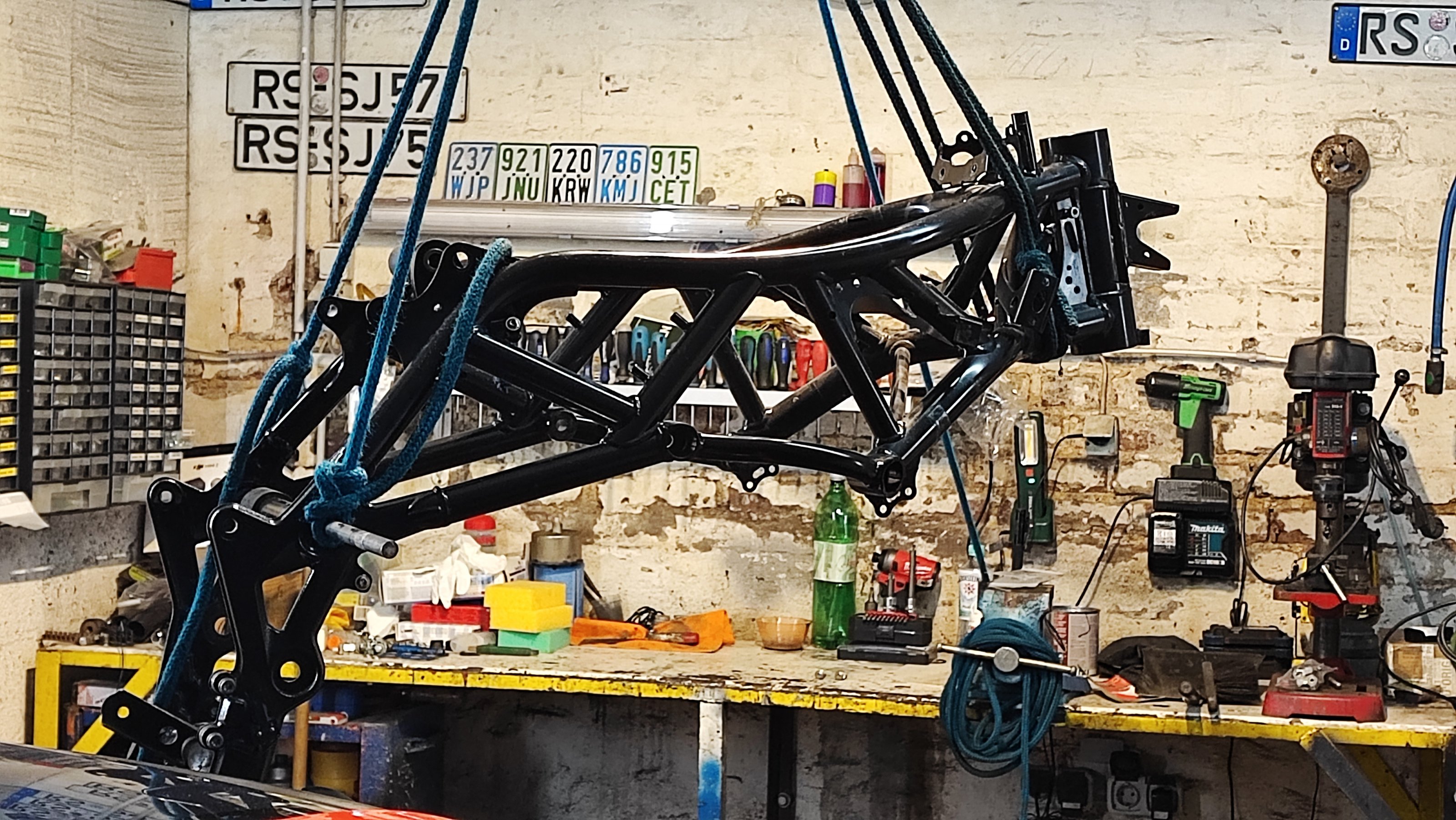

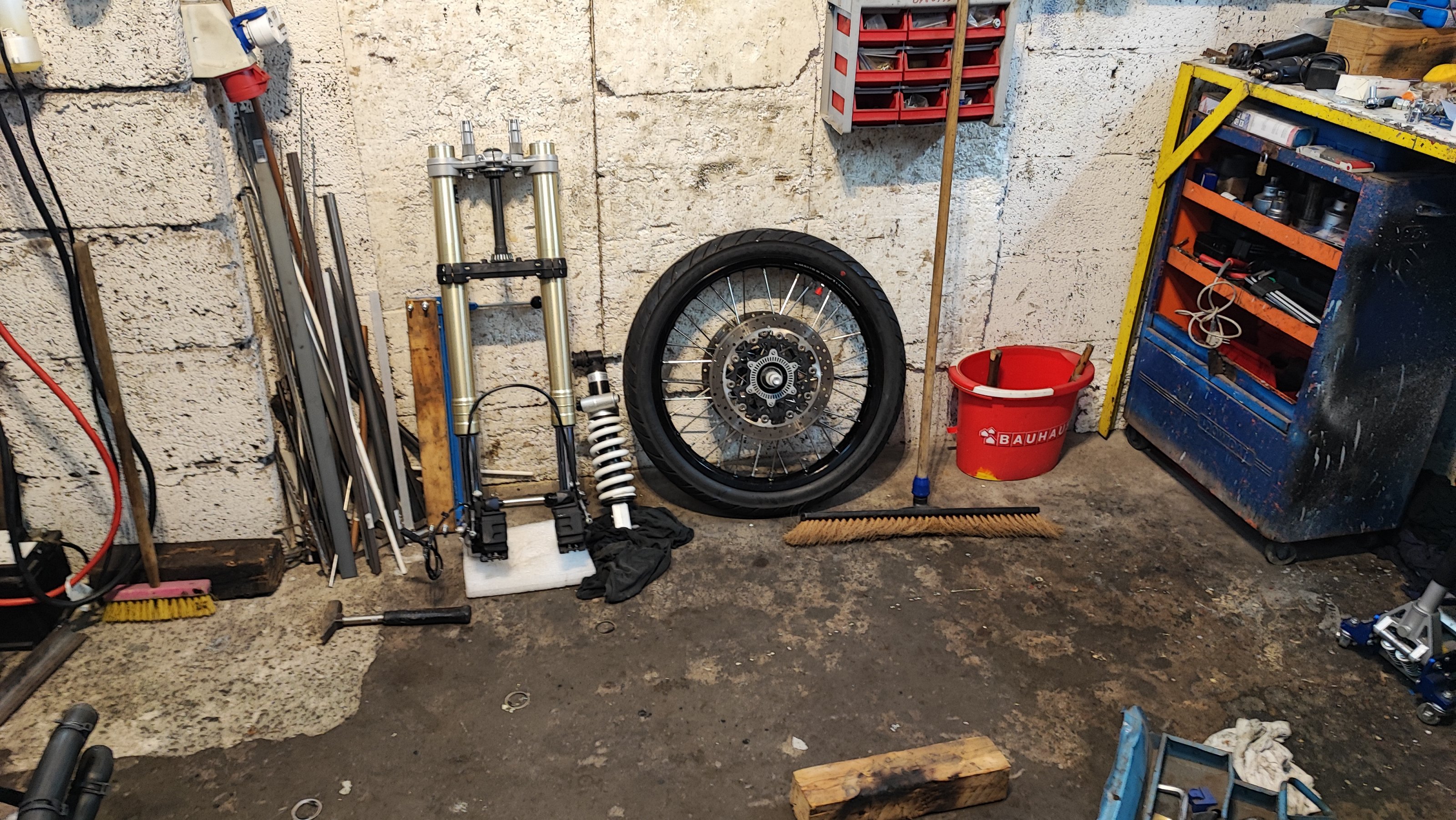

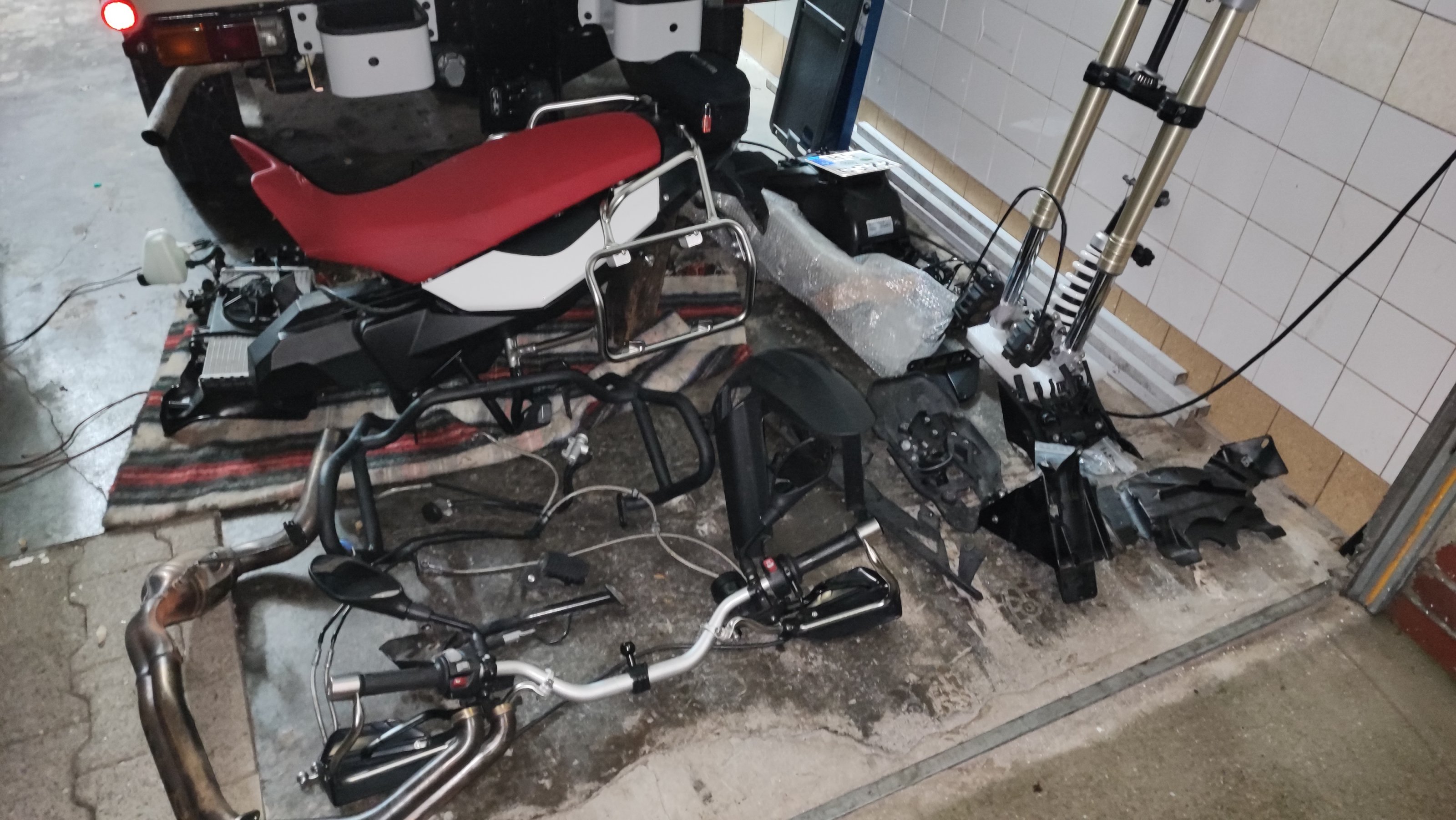

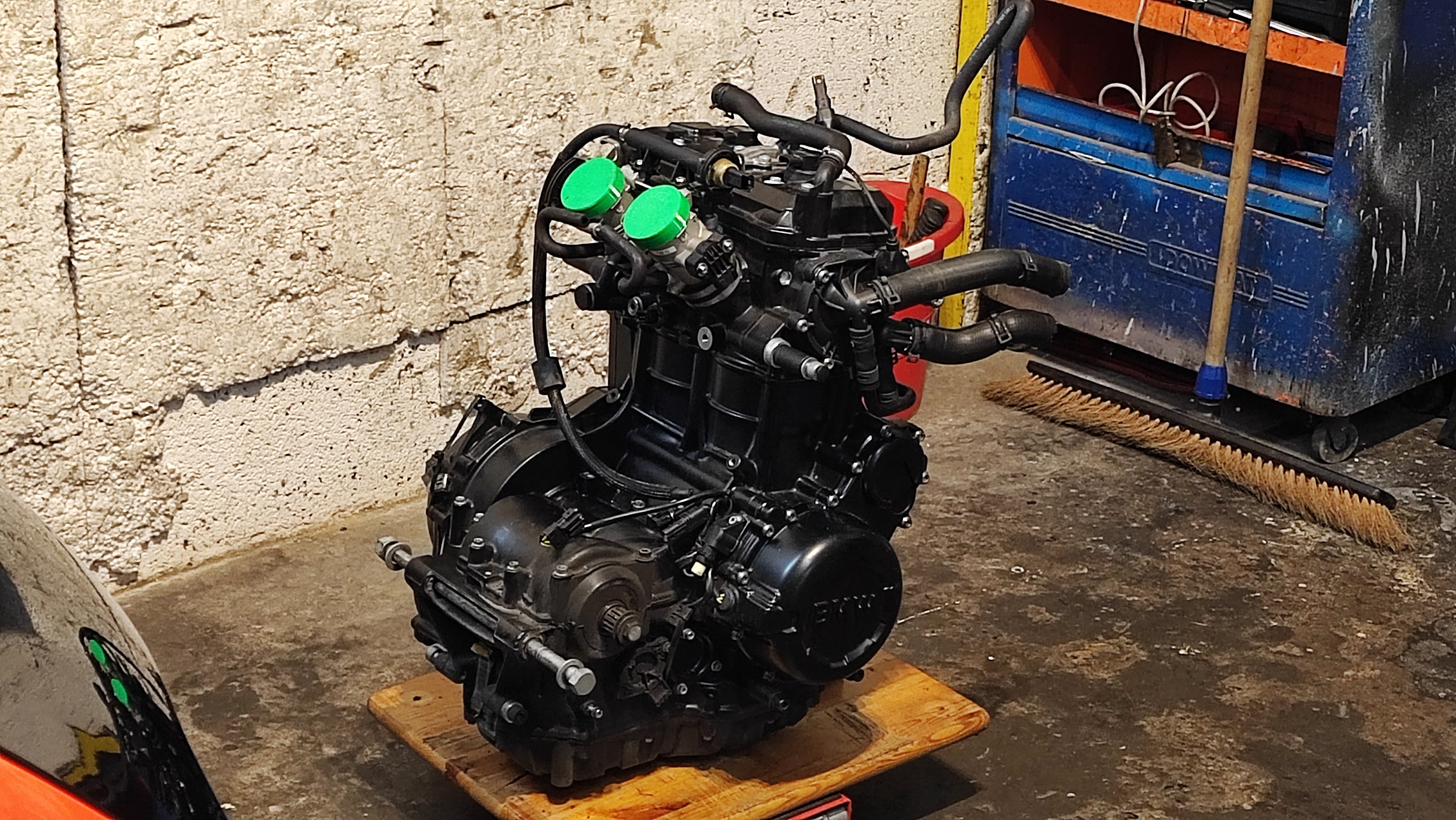

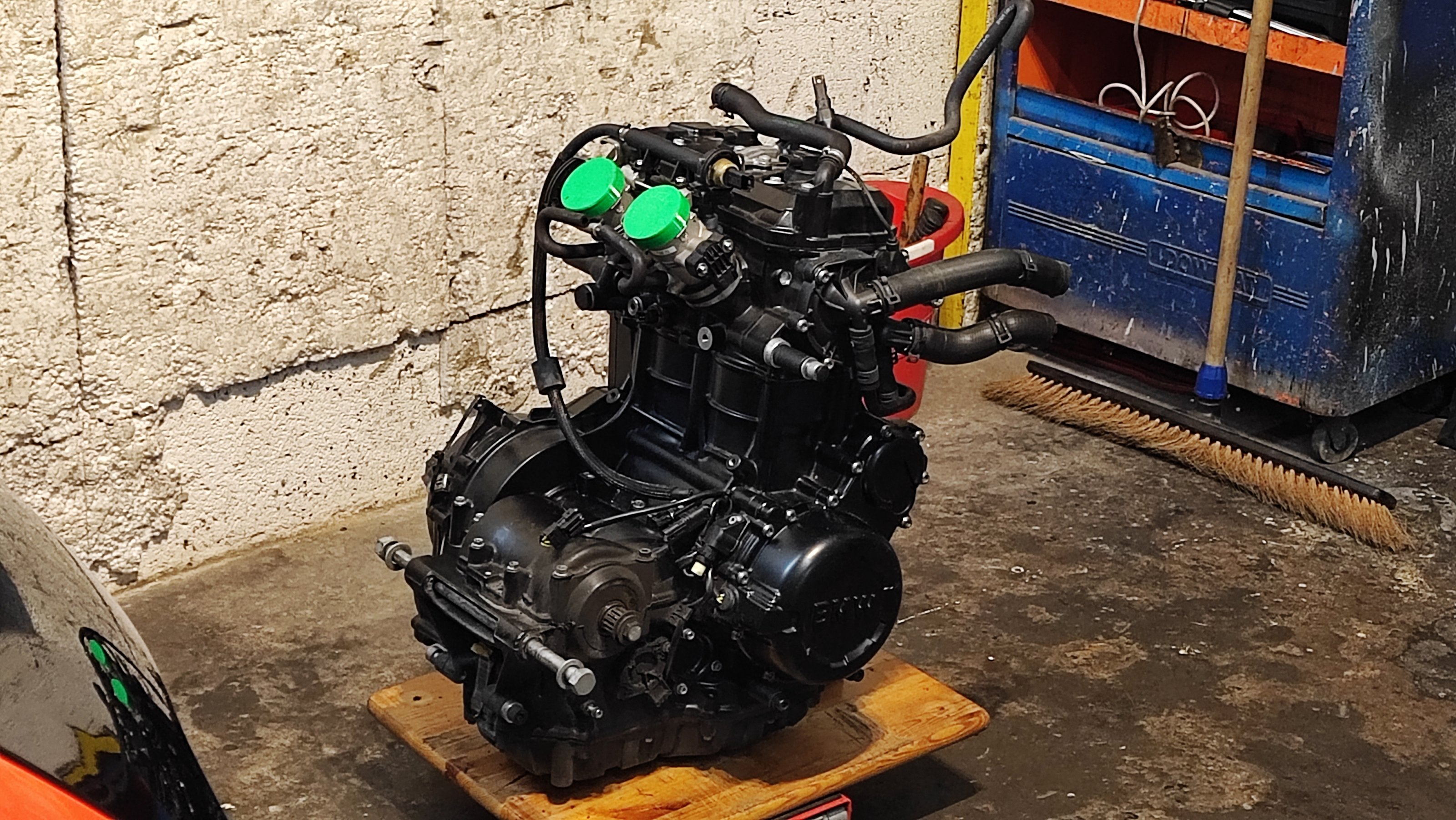

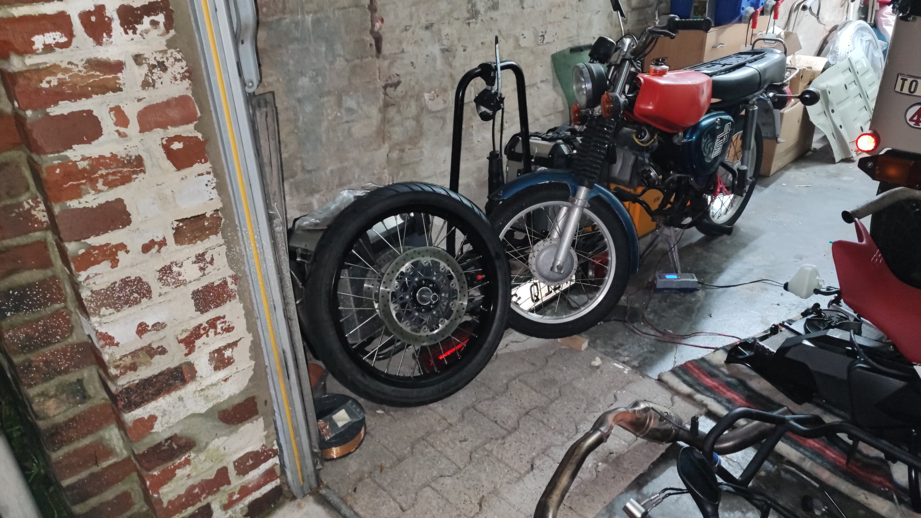

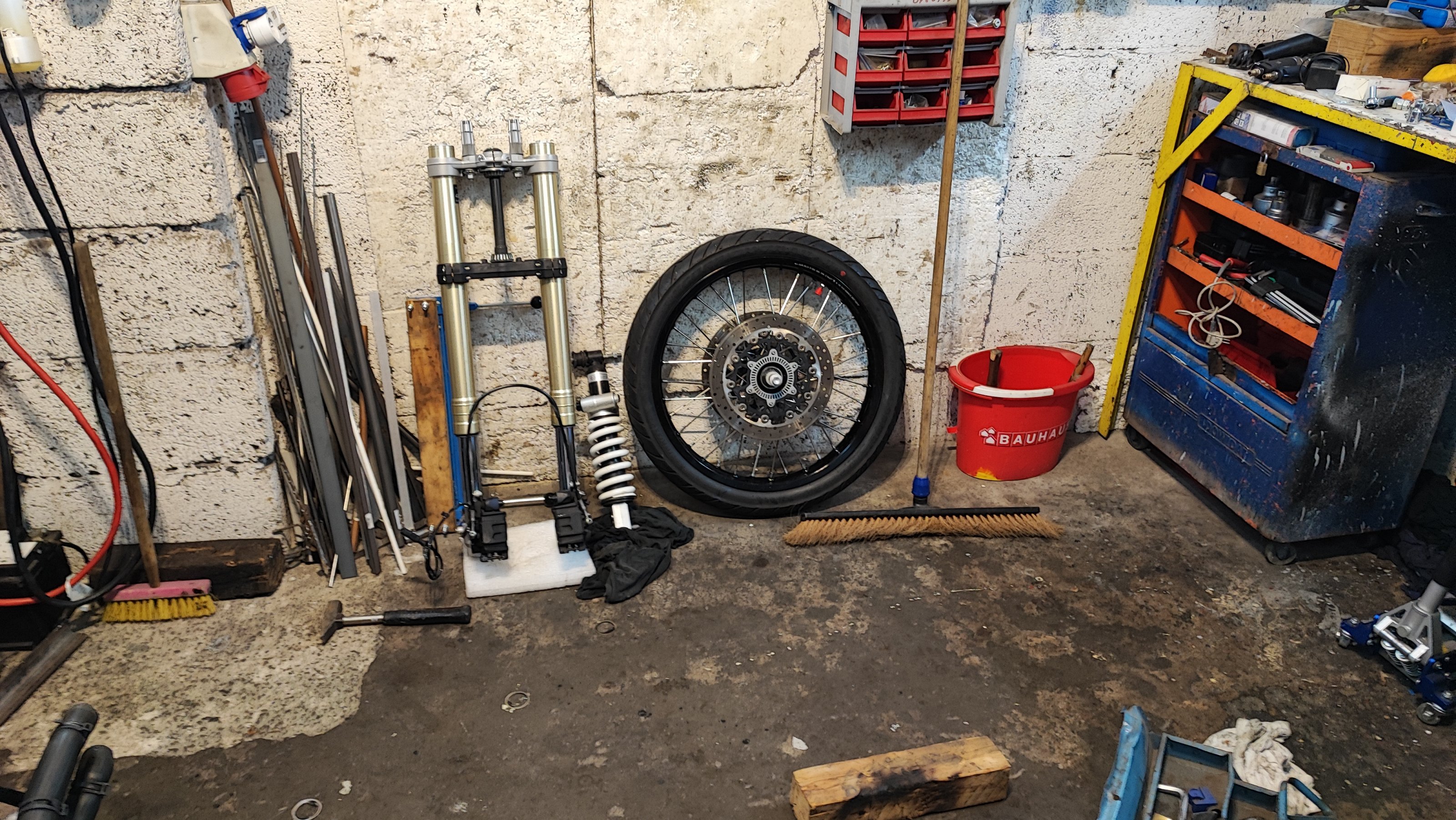

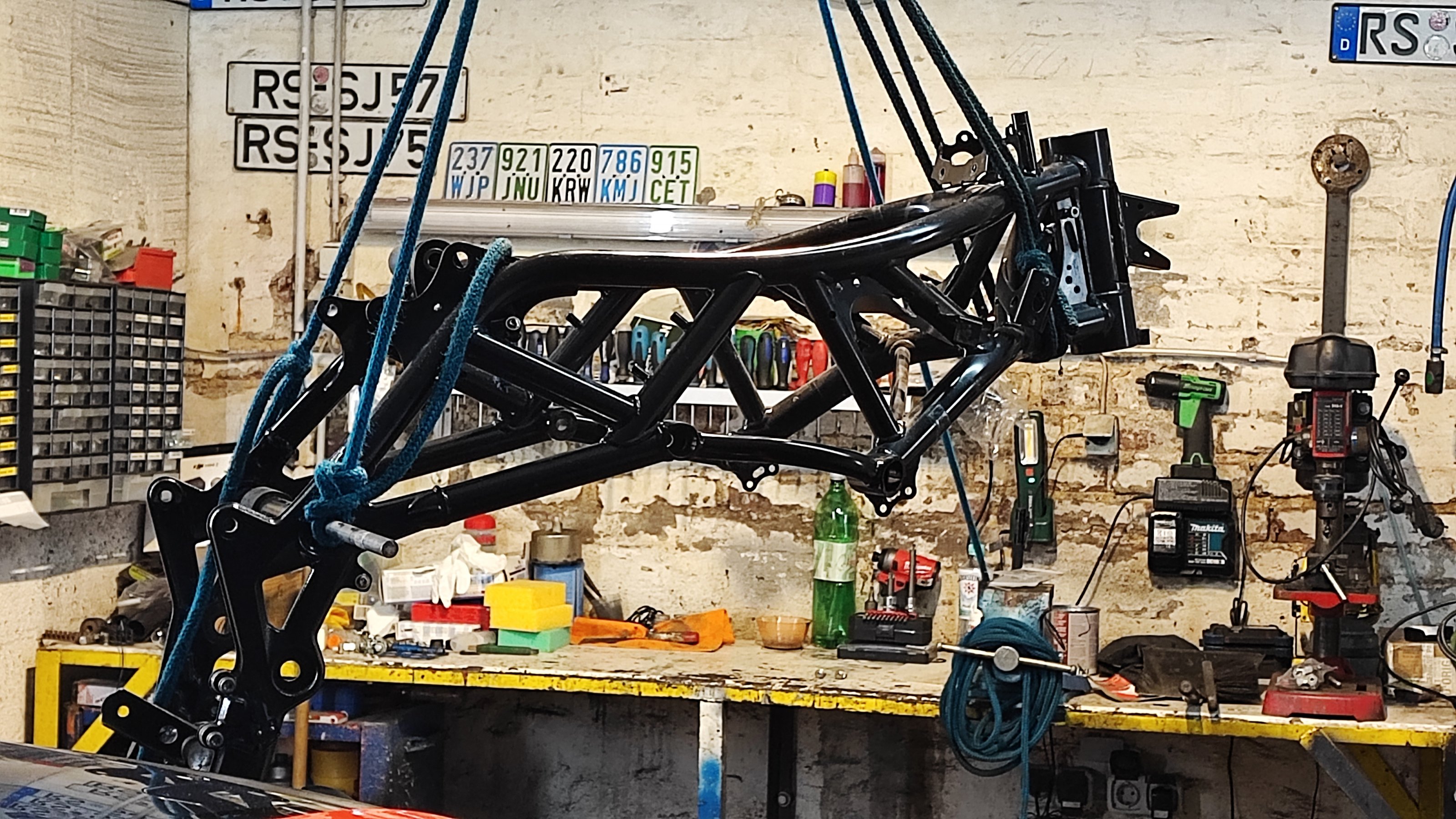

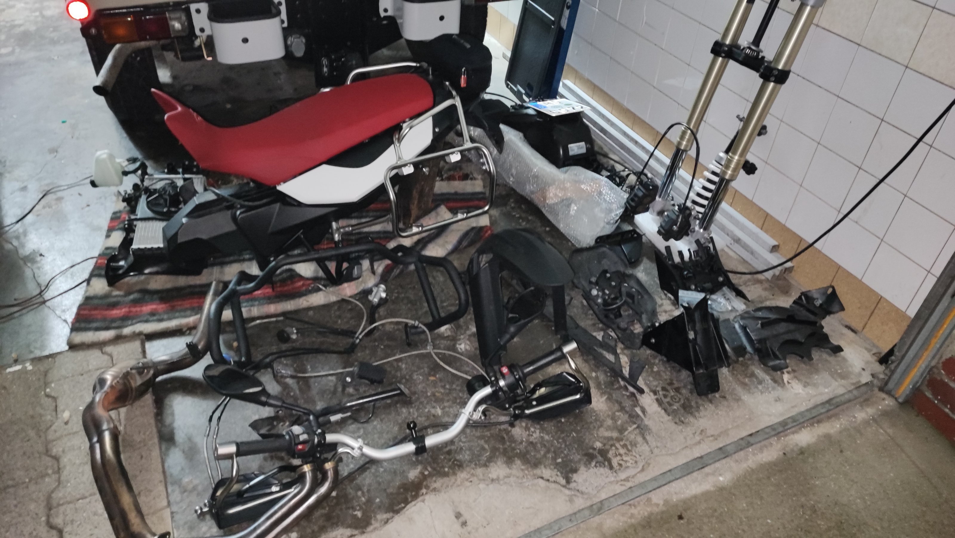

So der le.......
Nach einigem Fight, Stress, etwas gewürzt mit hin und her und etwas Nachdenken habe ich mich für eine Planänderung entschieden. Wenn die BMW dann wieder fertig ist, fühle ich mich sowohl vom Kopf her als auch vom Bauch her WESENTLICH wohler. Und ich meine WESENTLICH.
Unten habe ich den jetzigen Zustand meiner Frida mal in drei Bildern zusammengestllt. Wenn Interesse an Bildern des Zusammenbaus besteht, stelle ich mehr ein.
Der Zusammenbau erfolgt, was Drehmomente und Verlegungen von Kabeln und Zügen angeht, nach der BMW RepRom. Die Reihenfolge ist sicher eine Andere, da ich vieles in Gruppen ausgebaut habe und nicht komplett zerlegt habe.
Aber seht selbst.
Gruß aus RS
der Chris

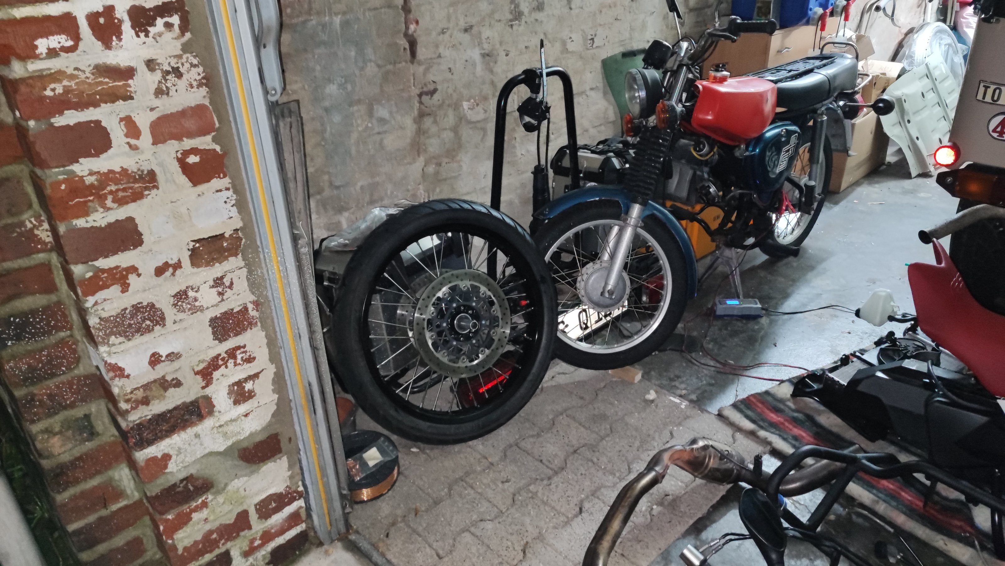

Was sehen meine müden Augen eine S51.
GS-Chriss
GS-Chriss
06.03.2017
83
R 100 GS/PD, F 800 GS
Hallo Michael,
ja da sind deine Augen noch recht gut. Ist eine Simson S 51 B 2-4 mit defektem Motor, daher ist auch keiner drin. Bei dem ist das obere Pleuelauge um ca 0,5 mm ausgeschlagen und der Kolbenbolzen ca. 0,5 mm eingelaufen. Daher....klackerte und klingelte etwas. Das sollte eigentlich...... mein Winterprojekt werden. Aber der Winter ist ja lang.....
Gruß aus RS
der Chris
