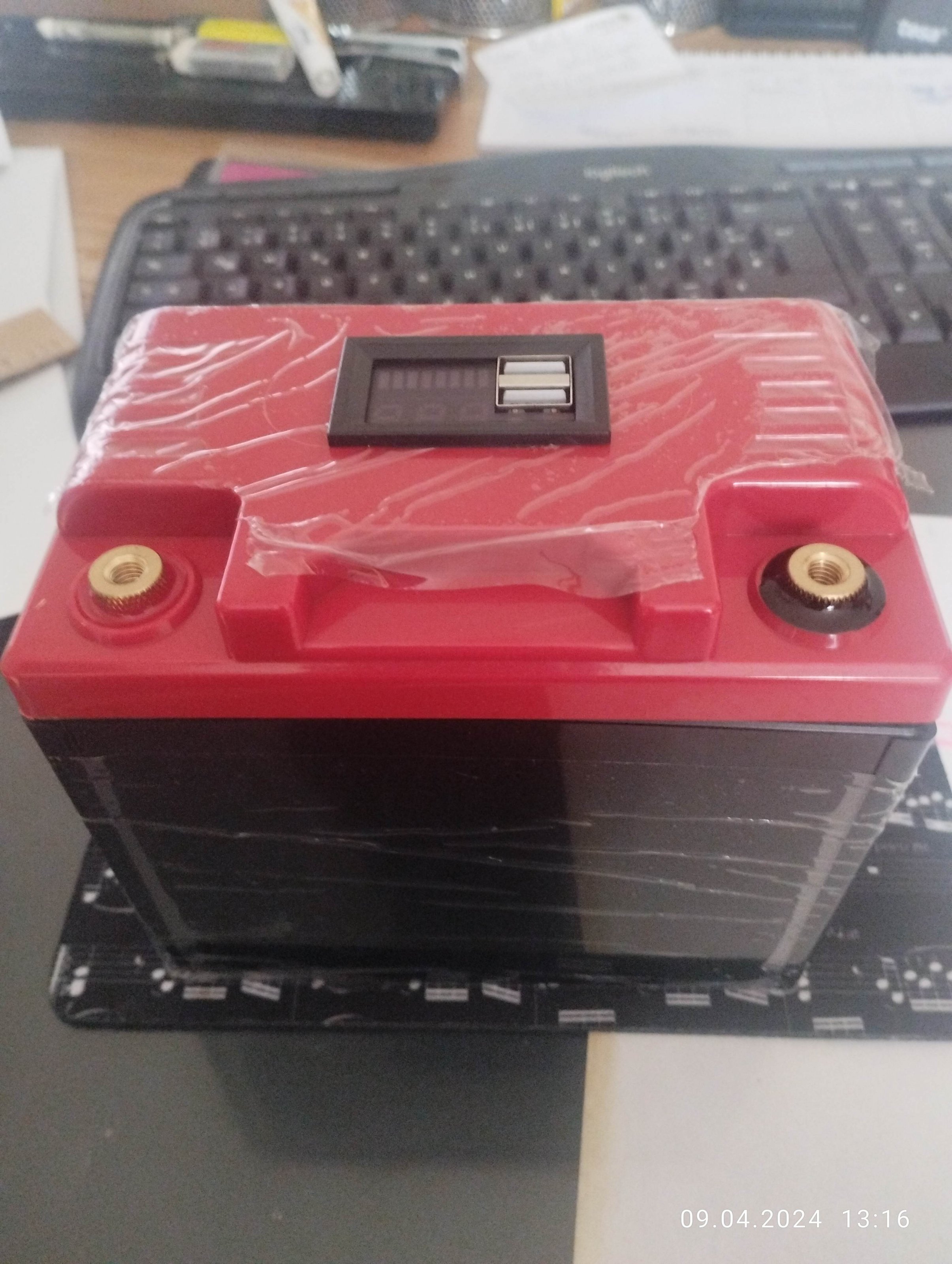

Gerade sind die leeren Batteriekästen gekommen mit LED Spannungsanzeige und sogar USB Steckdose dran!
Nur leuchtet die Spannungsanzeige dauernd ! ja das kann ich so nicht gebrauchen, das muss über einen Taster laufen.. Da kommen dann 2 x 4000 mAh Packs rein mit Balancer.
Gehäusse ist 150 breit 86 dick und 135 mm hoch. Plus Links wie bei den 1200 er..

Hier der oben beschriebene Kasten ist schon mal wertiger als ein doppelter Schrumpfschlauch mit Strippen. kostet mich aber gleich mal 20.-
