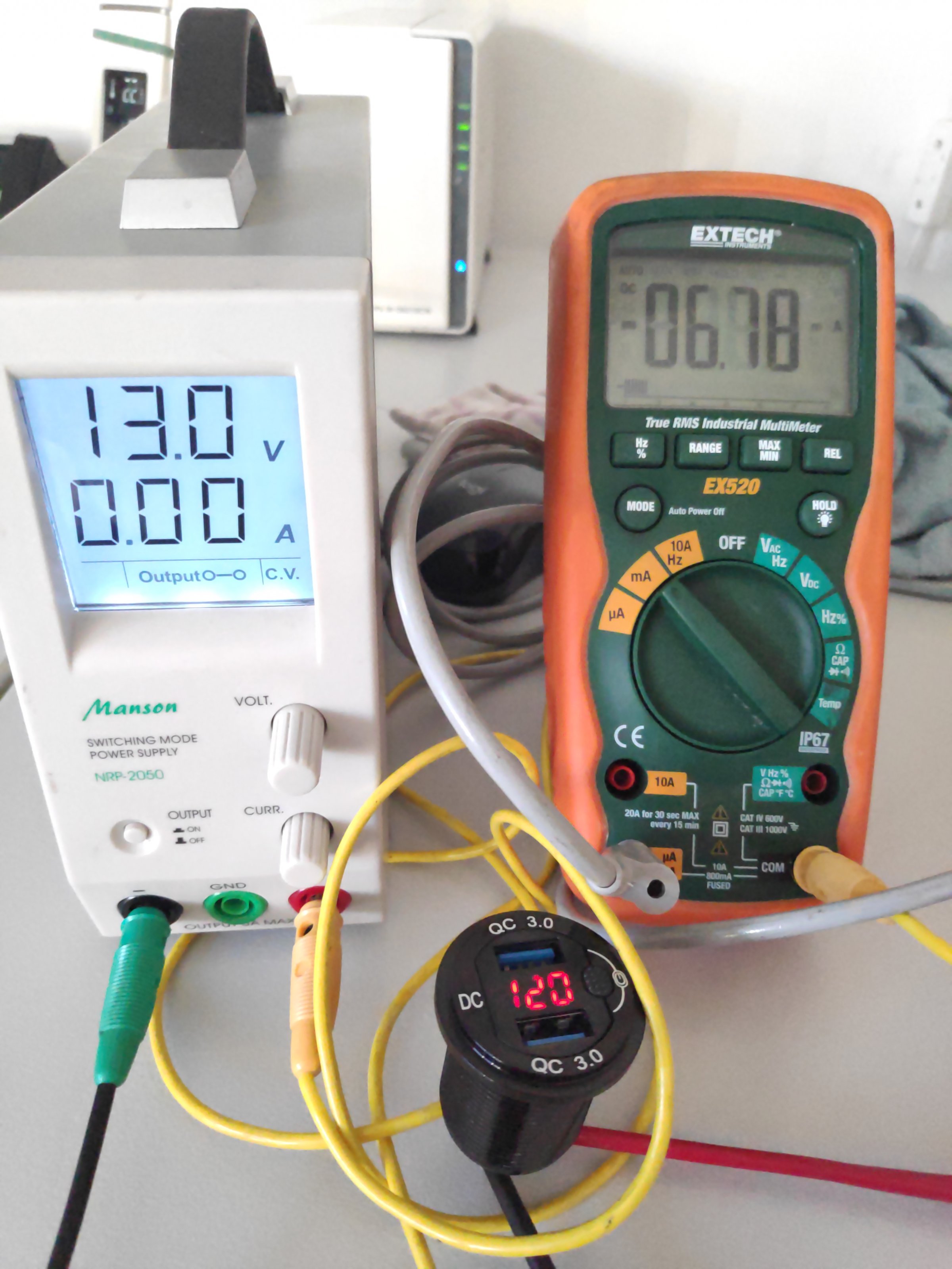

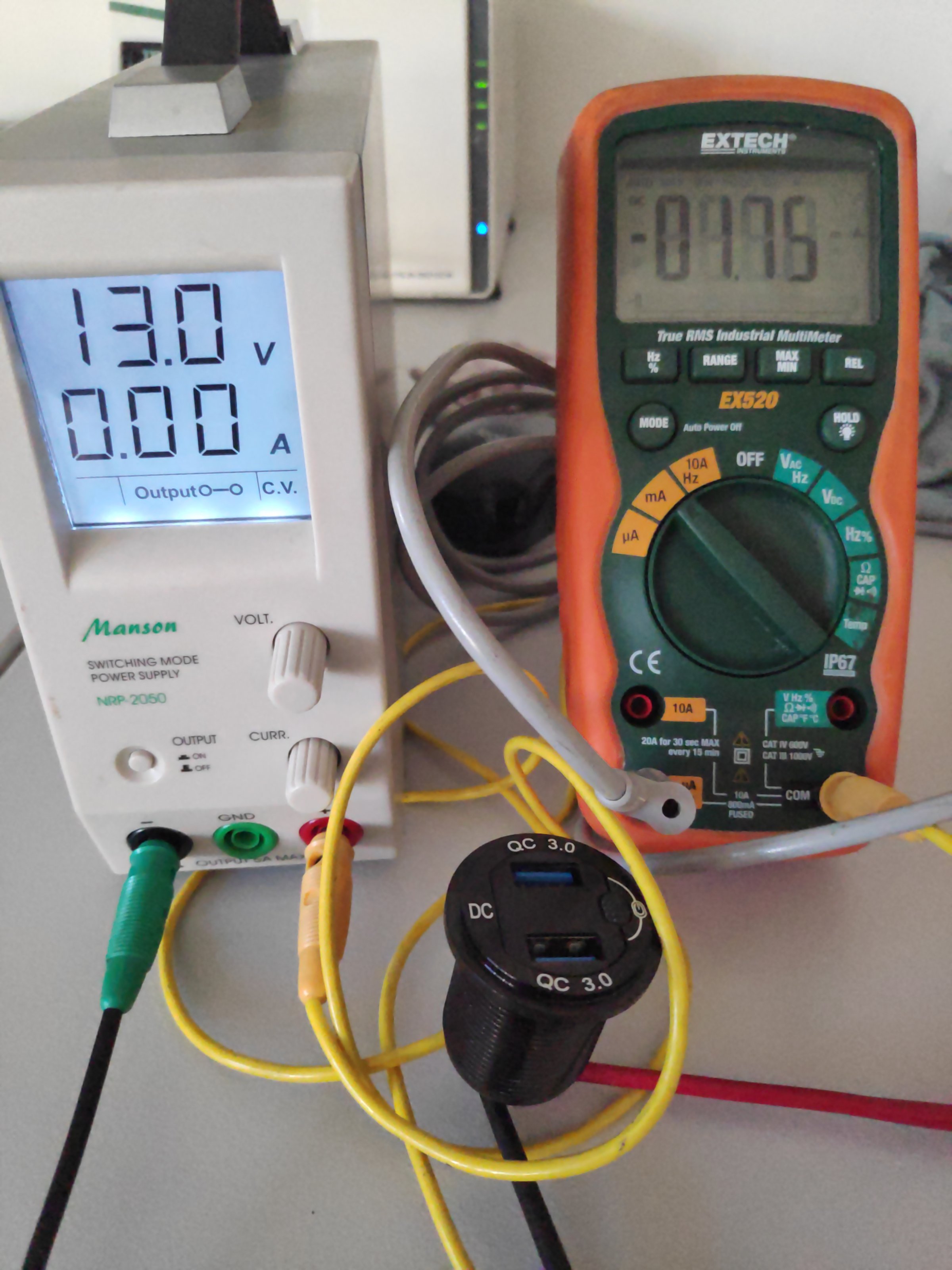

Hi Olaf, ich habe das von Dir vorgeschlagene Steckdosen-Ladegerät mal ein wenig durchgemessen. Es weicht bei 13 Volt Eingangsspannung um -0,2 Volt ab und zieht dabei 6,7 mA Strom. Die angezeigten 12,0 sind real 12,8, die LED-Anzeige flackert in der Aufnahmefrequenz des Handy und dann fehlt der Mittelstrich der 8 und die wird zur 0.
Schaltet man es aus, dann ist es "nahezu vom Verbrauch her tot" mit 1,7 mA Ruhestrom. Da kann man echt nicht meckern! :yellowcarded:
Du misst 1.7mA wenn das Geraet ausgeschaltet ist? Also ich finde da kann man
meckern. Das ist doppelt soviel wie dein Motorrad. Ich bin mir sehr sicher das meine
Version da niedriger.
Aber auf jedenfall zeigen deine wie auch meine Messungen das man den teilen
nicht trauen kann ohne sie mal ueberprueft zu haben.

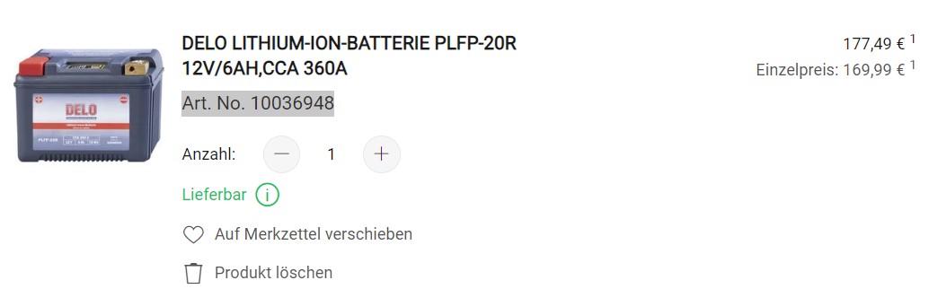

Guten Morgen Freunde der mA und deren verbrauchten Amperestunden,
ich schreibe Euch das hier mal zusammen, denn diese jetzt verfügbare 6 Amperestunden Batterie war ja eher ein Zufallstreffer oder Tippfehler um die bei Louis gefunden zu haben. Die Suchmaschine bei Louis ordnet diese Batterie nicht der K25 zu, da kommt immer noch die 4 Ah.
Ich wollte ja auch die 4Ah verlinken und bin irgendwie auf die 6 Ah gestoßen und ein aufmerksamer Leser - @Franz Gans - hat's dann gemerkt, als ich über den Preis gemeckert habe, dass es eine 6 Ah ist. Das Dingens hat identische Baumaße und damit ist diese gesamte Startgeschichte doch reichlich entlastet für die kommende Zeit.
