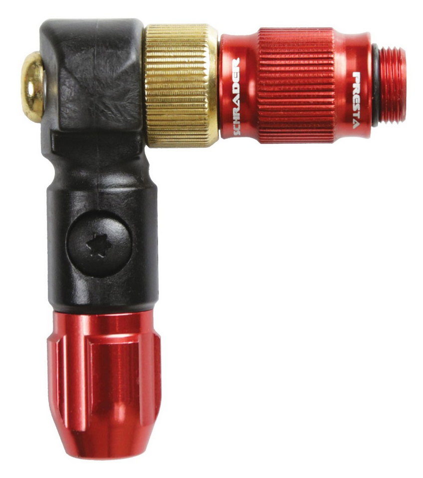

Hier wird einige Male festgestellt, dass beim Abnehmen des Ventiladapters wieder Luft entweicht.
Das Befüllen von Federelementen am ( z.b. MTB ) mit meist hohem Druck, erfordert Pumpenanschlüsse, welche keinen Druckverlust beim Trennen der Pumpe verursachen. Dazu ist im Adapter ein Ventil erforderlich.
Es gibt z.B. diesen Adapter von Lezyne. Der Wird auf das Ventil des zu befüllenden Rades aufgeschraubt.
Keine wackelige Klemm/Quetschverbindung, sondern ein solider, dichter Anschluss.
Lezyne "ABS1 Pro HP Chuck Pumpenkopf"
Unten im Bild ist der Schlauchanschluss der Pumpe zu erkennen.
Mit Hilfe des gezahnten Messingrings wird der Adapter auf das Ventil des zu befüllenden Rades aufgeschraubt. Das rote Teil auf dem Messingring ist ein Adapter welcher gewendet werden kann, passt auf Schrader oder Presta.
Sicherlich geeignet für den vorgesehenen Zweck am MTB, aber nicht dass jemand auf die Idee kommt, das am Motorrad fest zu installieren. Zum Einen gibt es dadurch eine Unwucht und zum Anderen eine zusätzliche Gefahr, denn ich habe hier im Forum schon von Fällen gelesen, wo ein aufgeschraubter Reifendrucksensor überhaupt selbst erst zu einem Druckverlust geführt hat (Gefahr des Abreißens).
Wieviel Luft beim Abschrauben des Ventils entweicht, hängt davon ab, wie schnell man beim Abschrauben ist. Da kann man vorbeugen, indem man für eine griffgünstige Radposition sorgt und - wie schon erwähnt - eine Zugabe beim Solldruck macht. Im Zweifelsfall, auch wenn das Abschrauben mal länger als gedacht gedauert hat, schraubt man das Ding einfach nochmal fest, um den Druck zu kontrollieren. Die Differenz zum gewünschten Druck gibt man dann einfach beim Nachfüllen auf die Solldruckeinstellung drauf.
Soviel ist es normalerweise aber garnicht, d. h. die erwähnten 0,05 passen eigentlich.

Sicherlich geeignet für den vorgesehenen Zweck am MTB, aber nicht dass jemand auf die Idee kommt, das am Motorrad fest zu installieren. Zum Einen gibt es dadurch eine Unwucht und zum Anderen eine zusätzliche Gefahr, denn ich habe hier im Forum schon von Fällen gelesen, wo ein aufgeschraubter Reifendrucksensor überhaupt selbst erst zu einem Druckverlust geführt hat.
Ohje, gibt es solche Experten ?
Was bei der Einsicht helfen könnte: Ein Ende des Adapters befindet sich fest angeschlossen am Pumpenschlauch. Damit zu fahren ist dann ausgesprochen umständlich. Die entstehende Unwucht wäre dabei das kleinste Problem :cool:
