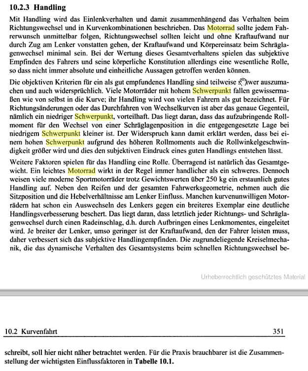

....hier mal was theoretisches , ich glaube ganz falsch liegen wir hier auch nicht!!!

Also dann ist doch der K1300-Motor ideal:D

Dieses Forum bildet, einfach Klasse. :)
