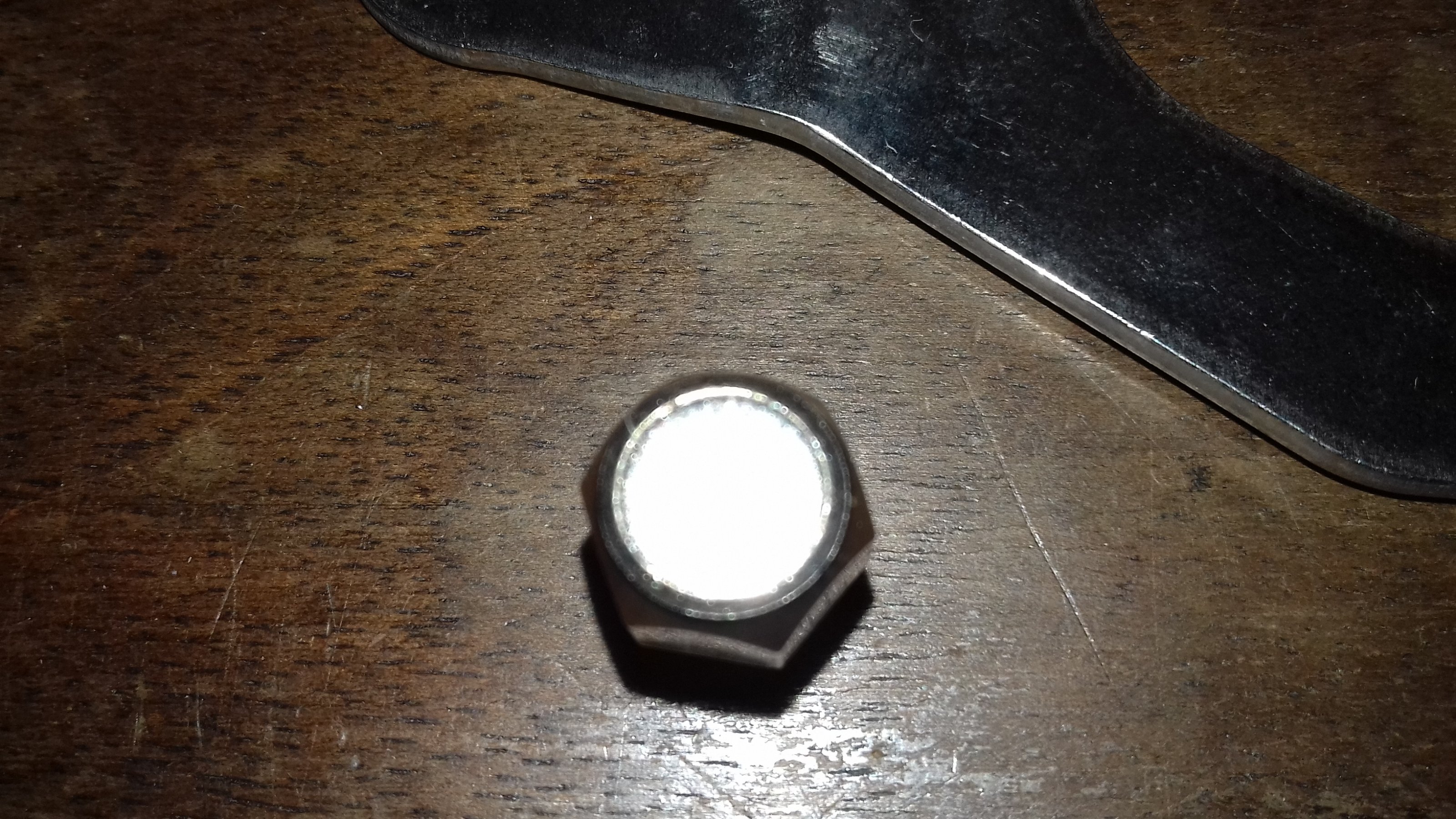

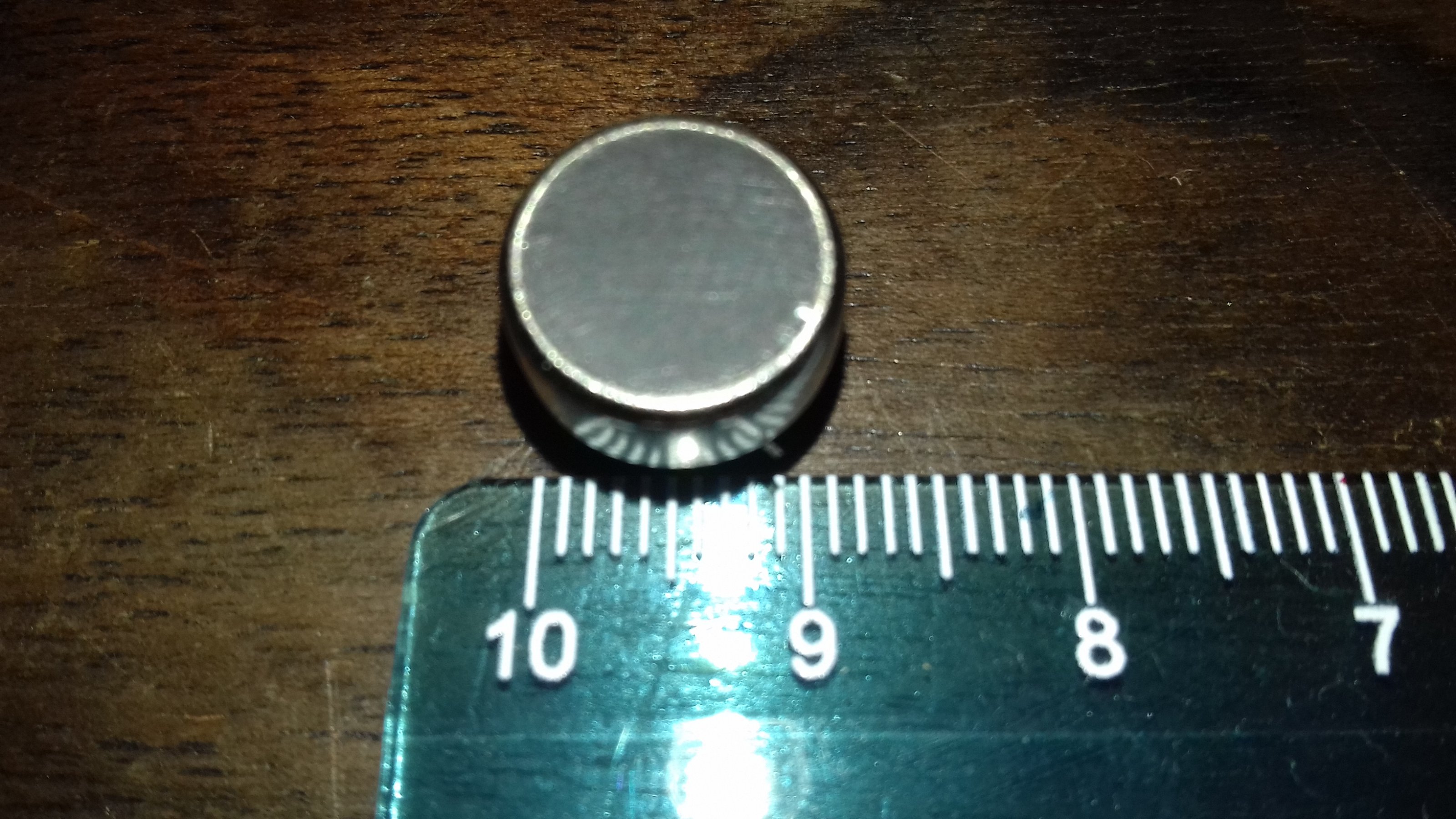

Liebe Leute
Ich suche einen Magneten für meinen Tachoantrieb vom Touratech IMO 100. Wahrscheinlich sind andere IMO-Modelle mit dem gleichen Magneten ausgerüstet.
Es sollte der Magnet sein, der am Rad montiert wird. Ich benötige ihn für meinen zweiten Felgensatz.
Vielleicht kann mir auch jemand weiterhelfen und sagen, was es für ein Magnet ist. Ist es ein ganz normaler Ferromagnet, die ich im Internet finde oder muss ich auf was spezielles achten.
Eine Diskussion über den IMO oder Touratech möchte ich mit diesem Thread ab nicht anstossen. Das Gerät ist montiert und will ich beibehalten.
Über konstruktive Vorschläge würde ich mich sehr freuen.
Liebe Grüsse
Ralf

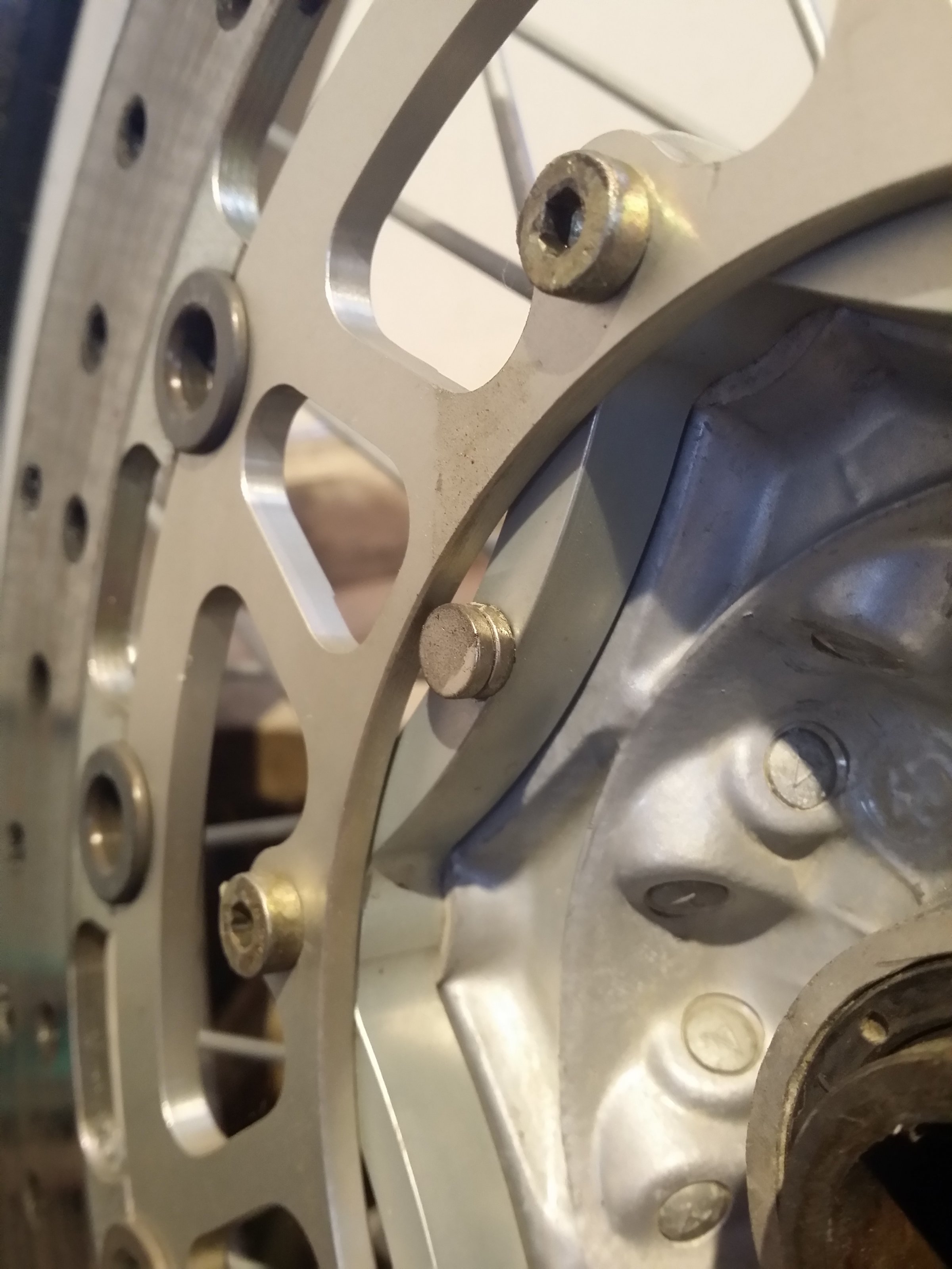

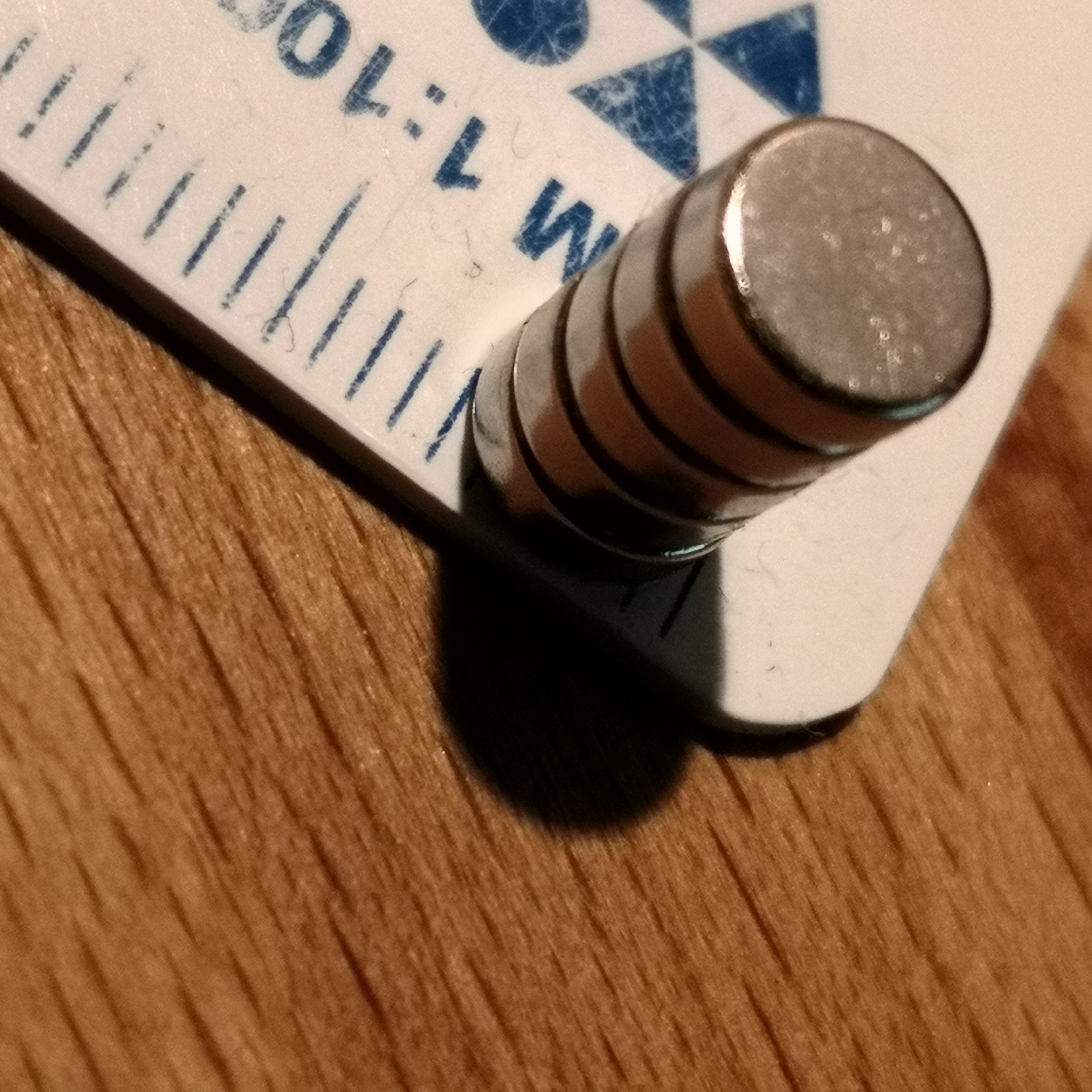

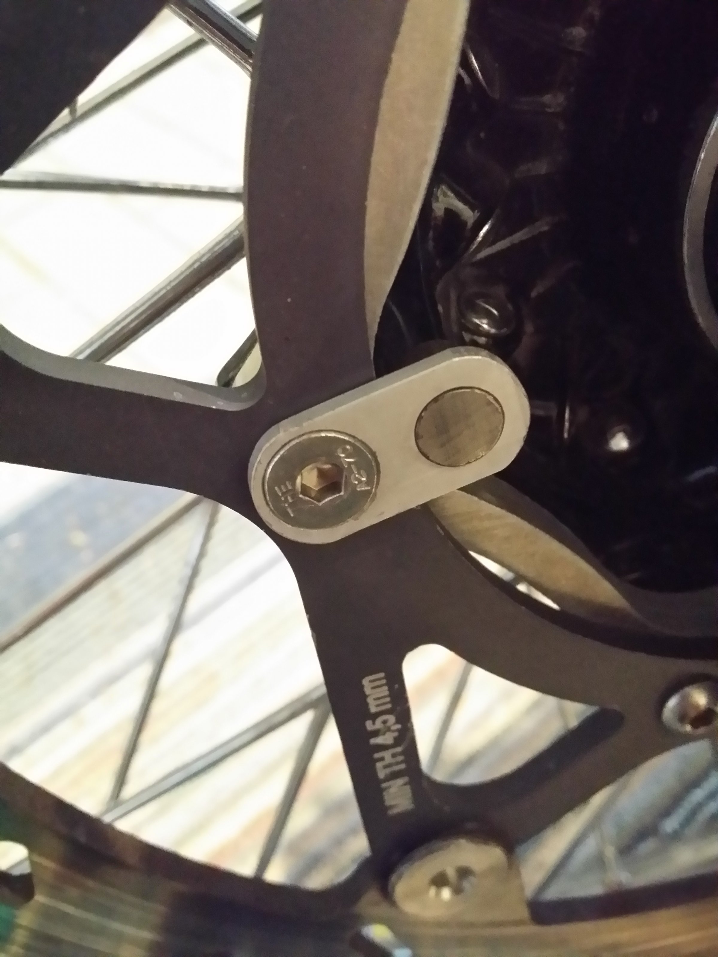

Hallo Ralf,
Ich habe am 2. Radsatz neodymmagnet auf die Bremsscheibe geklebt.
Ich hatte über Ebay ca. 5 mm Durchmesser bestellt und davon 2 übereinander benutzt.
Funktioniert einwandfrei.

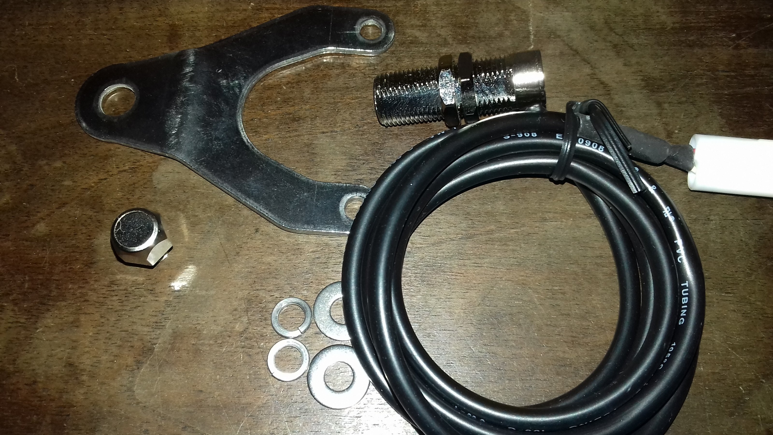

Hi Ralf
Das kann ich dir anbieten.
Den Magnet vom Acewell mit Abnehmer.
(Ich hab ja den Elektronik Einsatz für den Getriebe Ausgang )
(Vielleicht kannst du mit Manuel mal reden ob er dir von Acewell den Getriebe Ausgang besorgen kann ---- dann sparst du dir den heckmeck mit dem Magneten.
Die Kabel vom Abnehmer imo kannst du dir ja auf den passenden Stecker ziehen )
Der 1ste
Das ist der Magnet und Abnehmer vom Acewell .
Der 2te
Der ist von einem Fahrrad Tacho .
Den kann man an die Speiche klemen und mit einer Schraube sichern.
Mfg HPMaggus

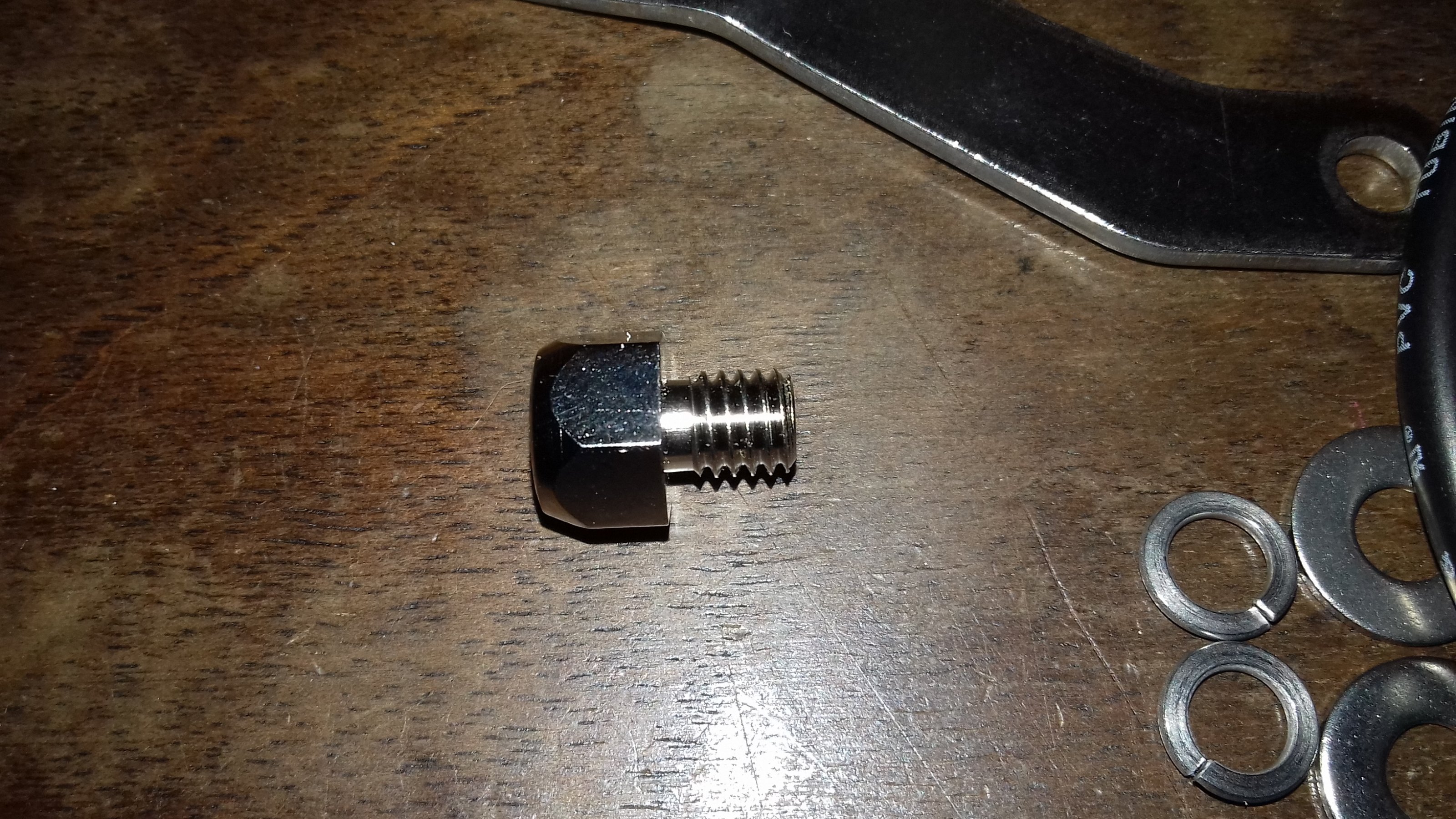

Hi Maggus
Vielen Dank für die Mühe, die Du dir machst. Es helfen mir deine Varianten nur bedingt weiter.

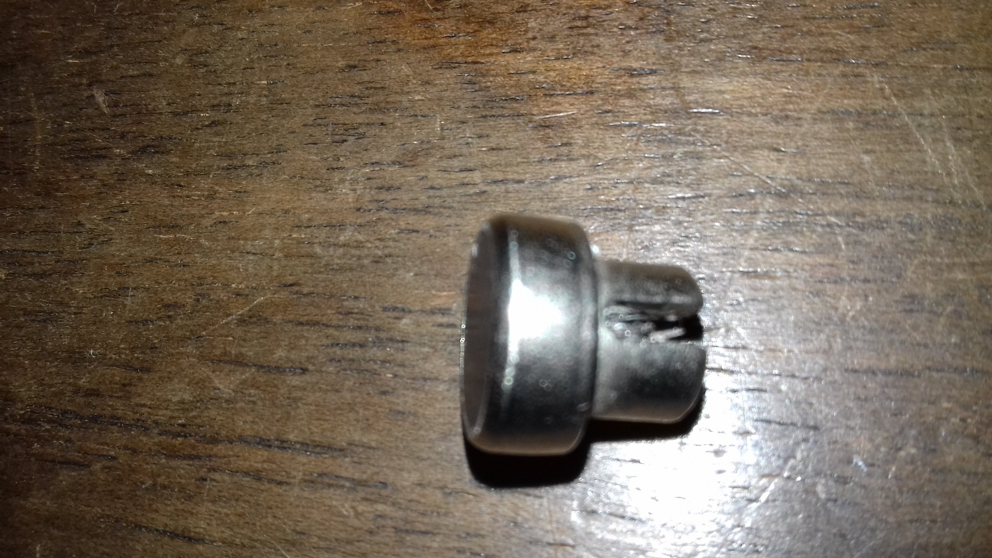

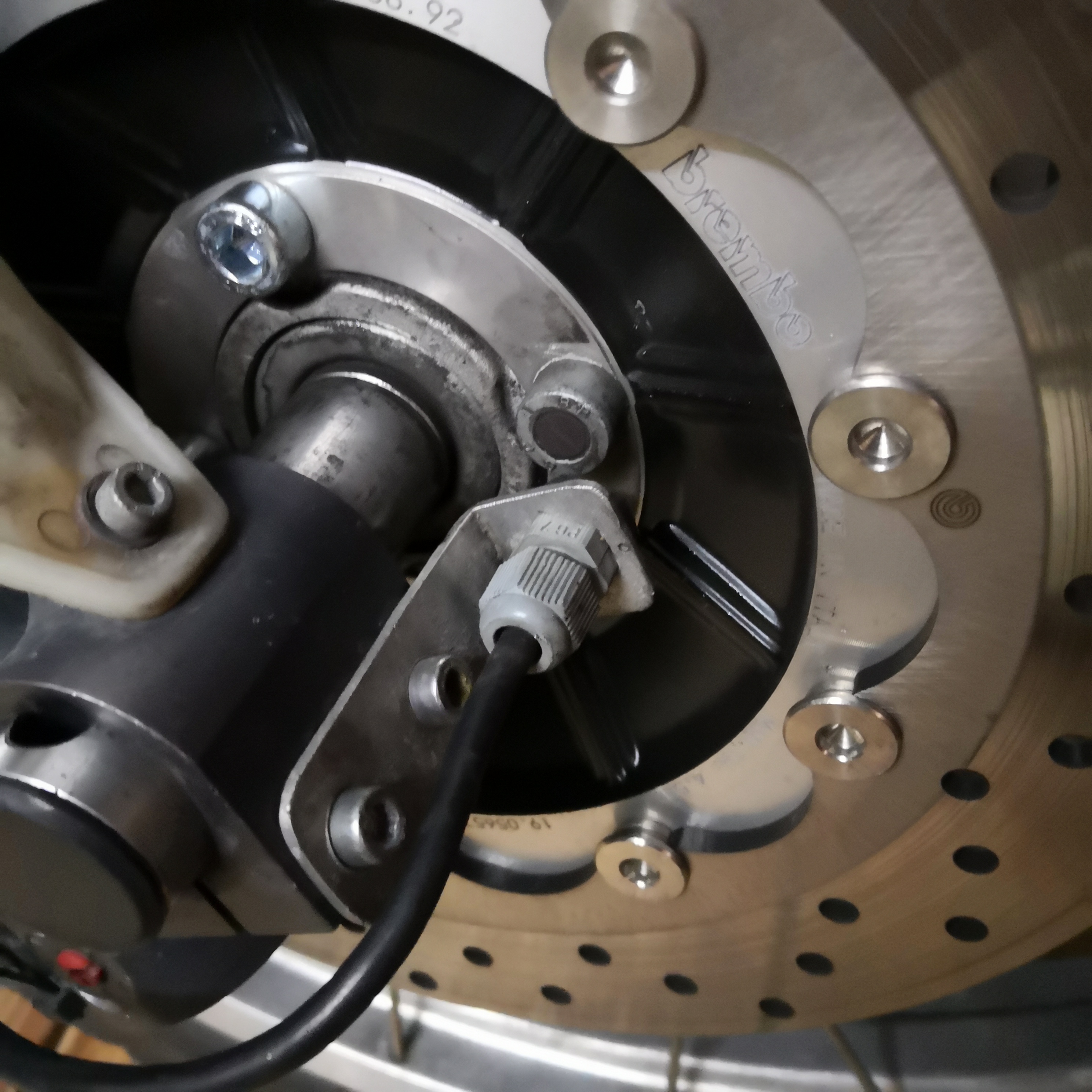

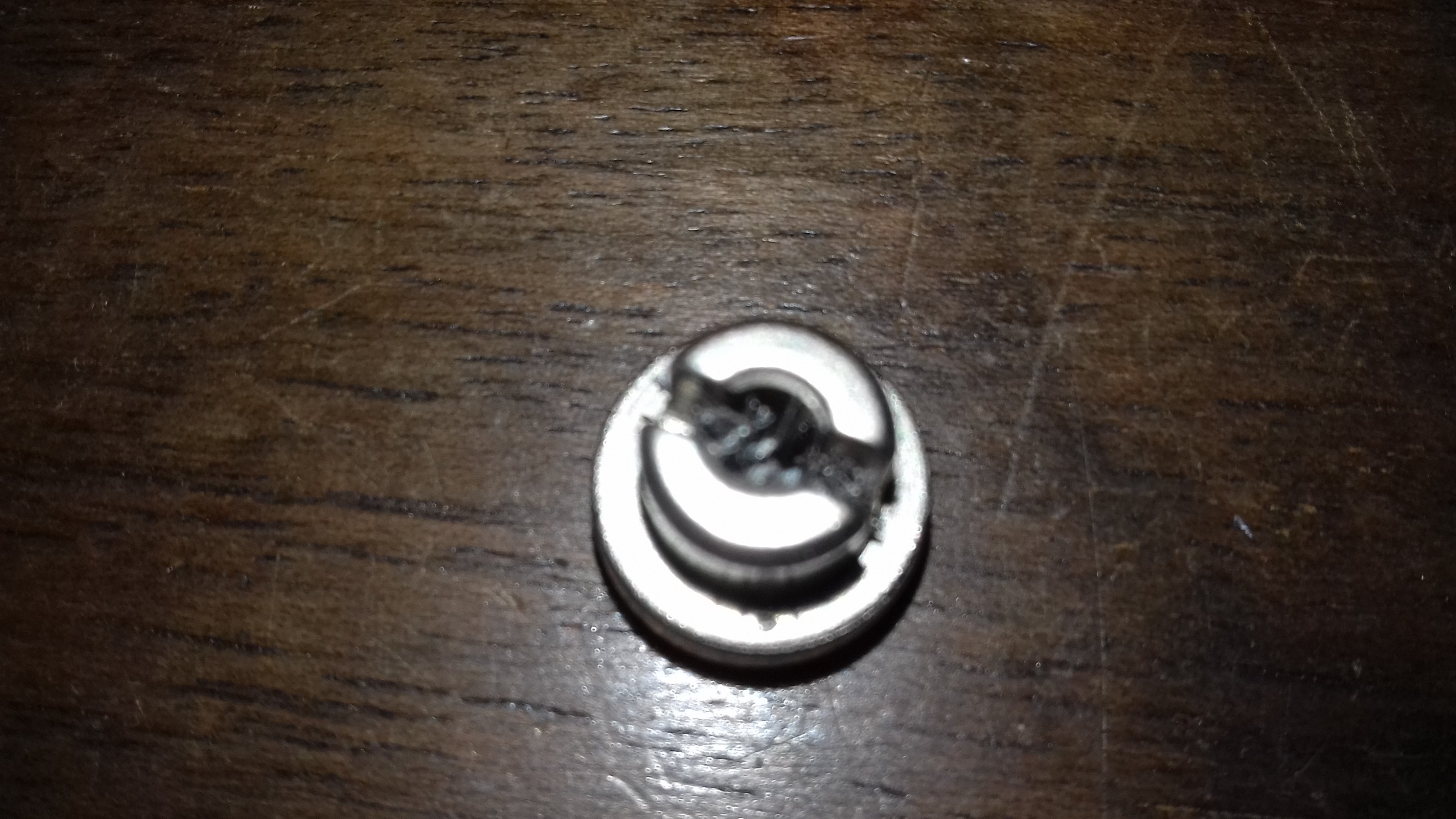

Mein Tachoantrieb sieht so aus und hat sich all die Jahre bewährt. Für die zweite Vorderradfelge muss ich also nur noch einen Magnet montieren, damit der Tacho problemlos funktioniert.
Im Moment wechsel ich die Schraube mit dem eingeklebten Magneten. Darauf möchte ich zukünftig wechseln.
Die ideale Lösung scheint mir die von Raubritter an der Spiegler Scheibe zu sein.
Ich teste mal die kleinen Magnete, ob es mit denen funktioniert. Dann kann ich mir die Neodynmagnete 8 mm Durchmesser für Höhe 10 mm besorgen.
Danke dir Raubritter für die guten Ideen.
Liebe Grüsse
Ralf
SRalf
SRalf
29.07.2018
1.784

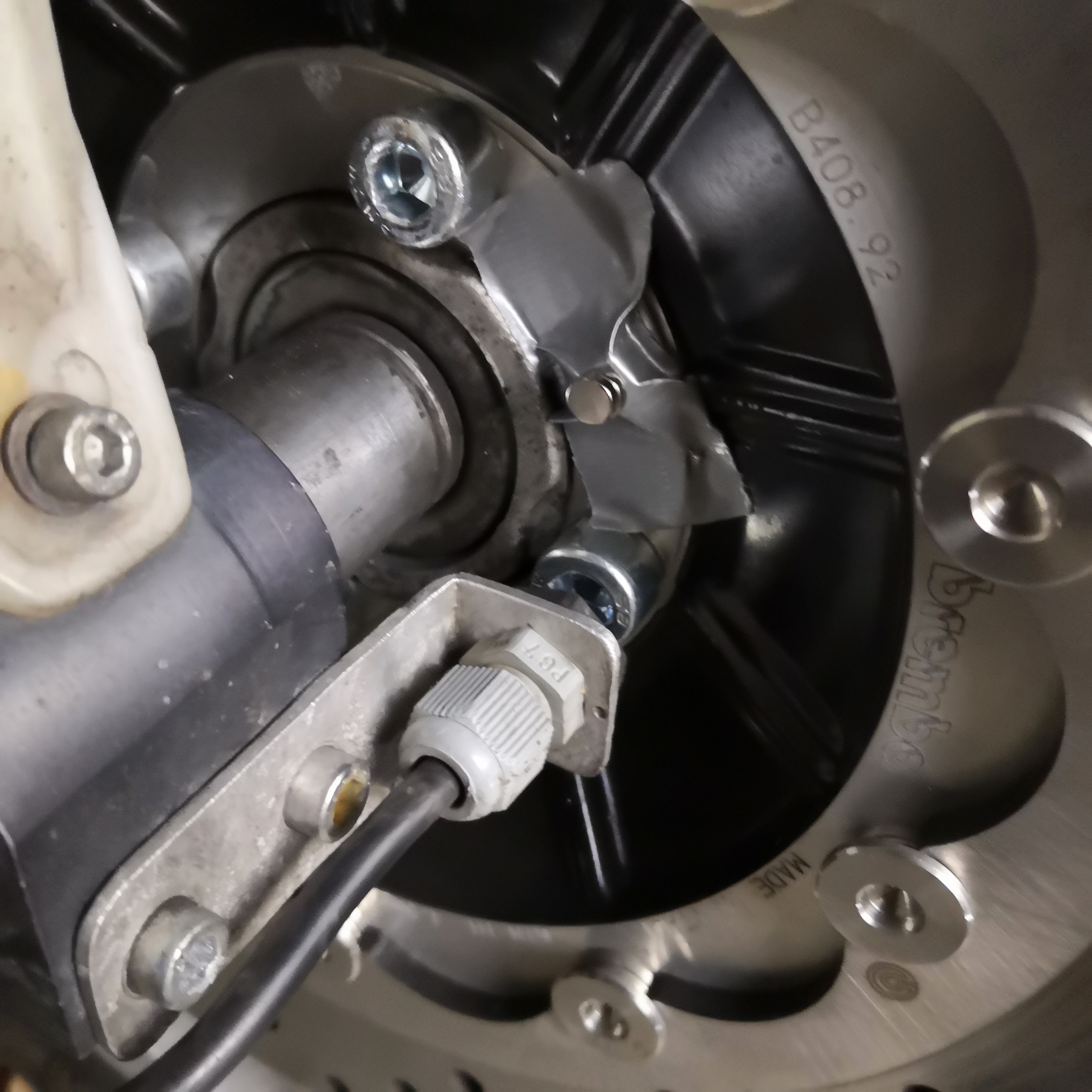

Die kleinen Magnete mal provisorisch befestigt. Sie haben den Test tadellos bestanden. Die Neodynmagnete (6 mm Durchmesser) sind eine gute Lösung. Idealerweise besorgen ich mir wohl ein Magnet mit 8 mm Durchmesser und klebe den auf das Blech der Bremsscheibenbefestigung.
SRalf
SRalf
29.07.2018
1.784
Ich habe 8mm Durchmesser 2x2mm hoch an der Spiegler Scheibe.
An der Magura Scheibe ist eine schönere Lösung.
Passt die Spiegeler Scheibe zu der Original Bremszange?
Könnte ich diese Scheibe einfach austauschen mit der Original?
LG Ralf

Zu einer originalen BMW Zange? Vielleicht, aber die Bremswirkung wäre wohl nicht besser. Ich habe sie an einem KTM Vorderrad und bremse mit einer BREMBO 4-Kolben Zange der Ducati Monster mit einem Adapter, der die Zange auf die richtige Stellung zu 320er Scheibe fixiert.
Bei meiner ist so gut wie nichts original weshalb ich Deine Frage nicht beantworten kann.
Viele Grüße auch Ralf

Hab grad ein Foto von Deiner angeschaut. Du hast ein Original Rad. Da würde meine Spiegler nie dranpassen. Ob Spiegler welche für Dein Kreuzspeichenrad herstellt?
Ich verwende beim Radwechsel jeweils den auf die Scheibe eingelaufen Bremsbelagsatz.

rossi508
rossi508
06.06.2008
2.165
HP2E / R1200GS ADV 2006
So ist der Magnet an der anderen Felge auch befestigt. Kann ich auch wieder machen. Dazu muss ich einen Mangent mit 8 mm Durchmesser einkleben.
6 oder 6.5 x 3mm hab ich hier noch liegen, hält auf "Eisen" gelegt auch in größeren Löchern, kann ich Dir in einen Umschlag packen.
