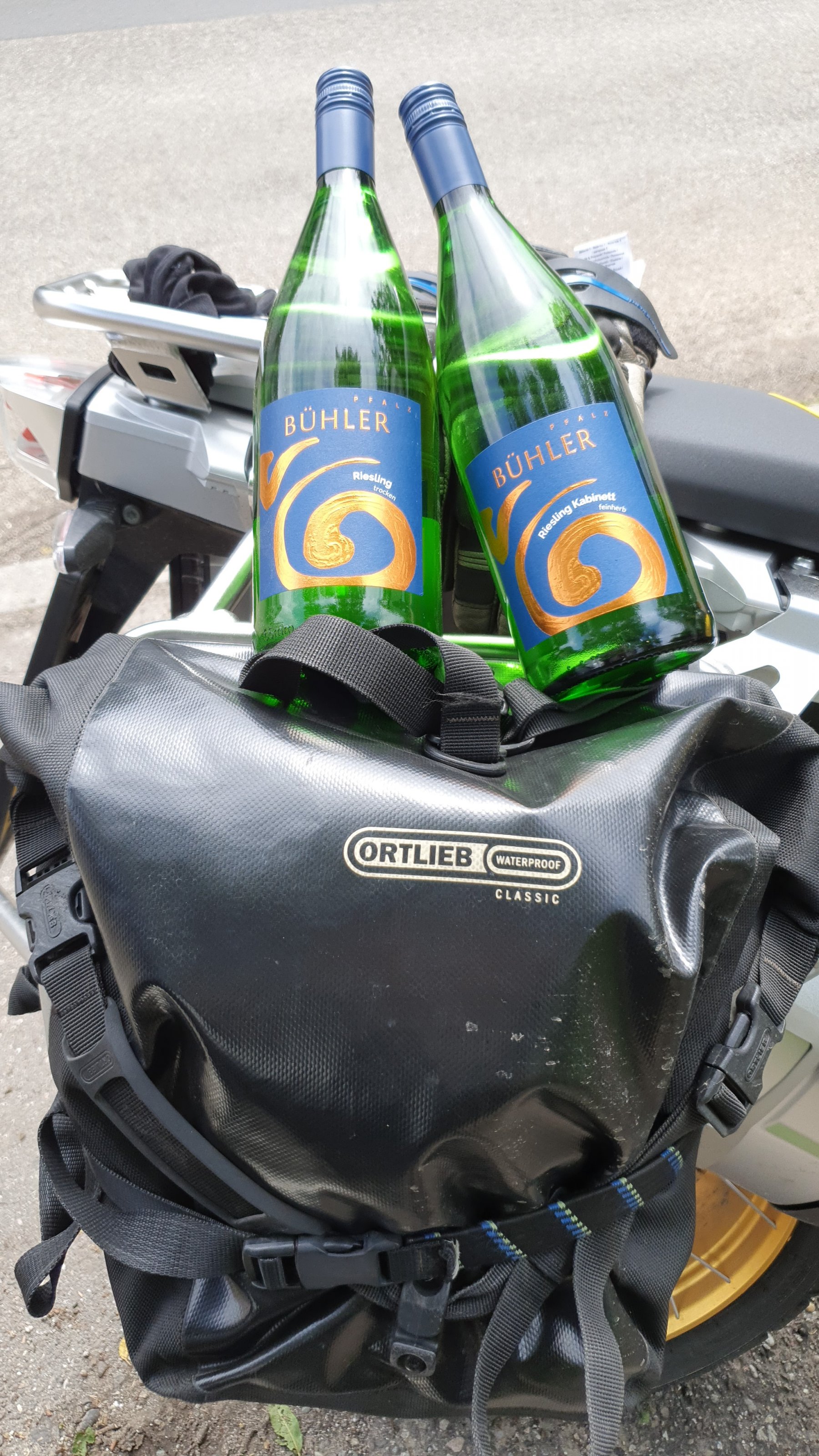

Ortlieb Backroller classic, mit separat erhÀltlichen 18 mm-Haken (QL2.1). ZusÀtzliche Sicherung mit Rockstraps.
Passt ohne Änderungen an die linke Seite des (Alu-Koffer-)TrĂ€gers der GSA-LC. FĂŒr die geknickte rechte Seite des TrĂ€gers habe ich eine der Tasche angepasst. Die Backroller haben zur Stabilisierung eine Kunststoffplatte. Diese habe ich ausgebaut und durch eine passend zugeschnittene Alu-Platte ersetzt. Die Alu-Platte an der richtigen Stelle im richtigen Winkel biegen (z. B. ĂŒber eine Tischkante) und die Tasche folgt dem Knick des rechten TrĂ€gers.

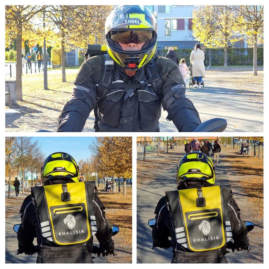

Sehr geil :-) - benutze auch eine Fahrradtasche - allerdings als Rucksack -da diese eben 100% wasserdicht ist und zusĂ€tzlich ein herausnehmbares Notebook Tasche hat - und eben nicht nur rein schwarz ist und grosse Reflektoren hat - Sicherheit geht vor - habe sie hier gefunden nennt sich KHALISIA SPEEBAG 3in1 - passend zu meinem Fahrstil - und hat auch eine Metallhalterung fĂŒr FahrrĂ€der und evtl. auch fĂŒrs Motorrad - bin sehr begeistert fĂŒr ca. 57€ die Tasche
