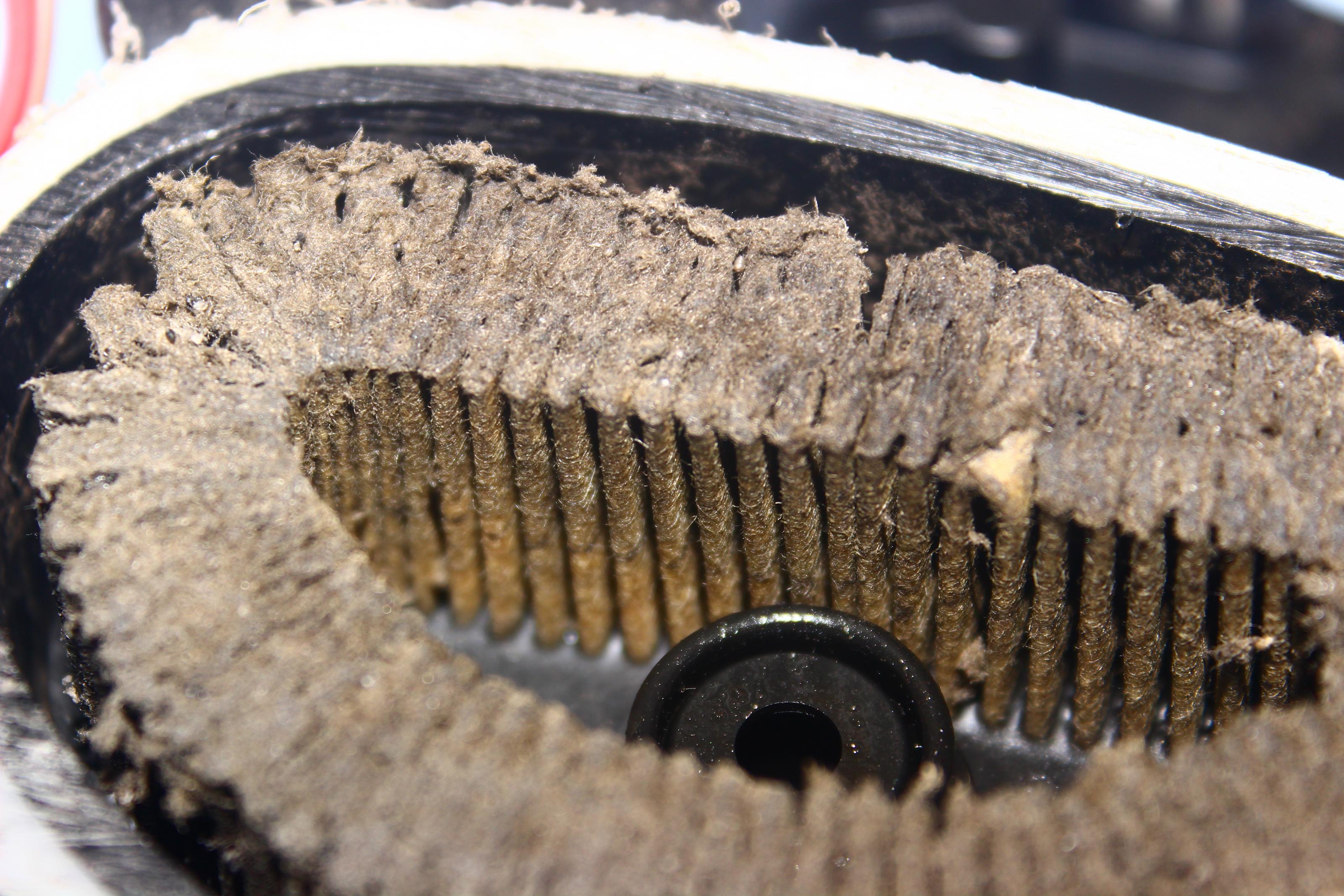

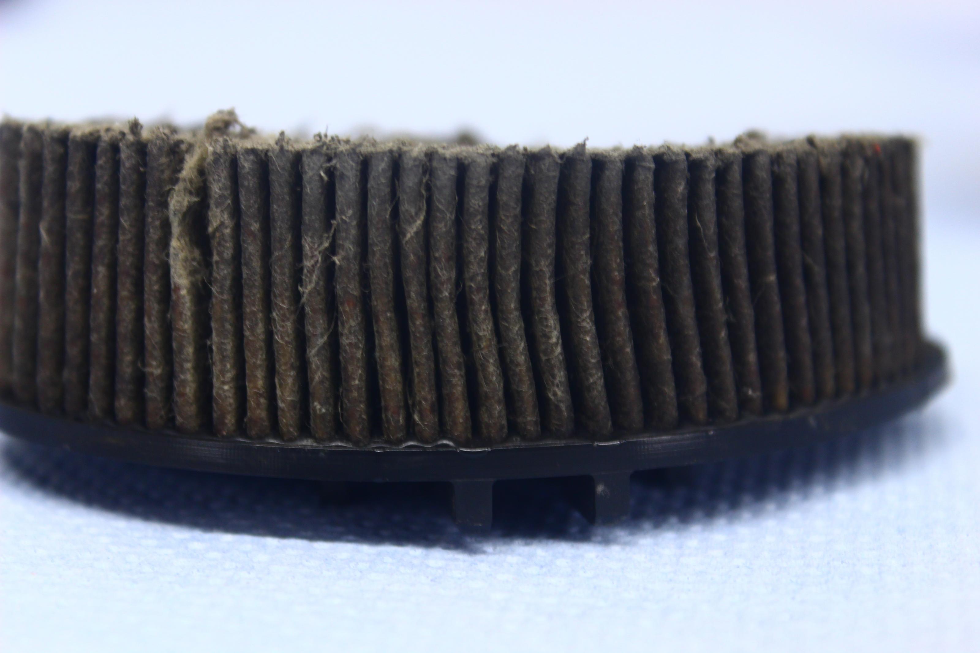

Hat zwar nur indirekt mit dem Thema zu tun, aber ja auch die 1200 haben einen Kraftstofffilter. Dieser sitzt (nicht tauschbar) in der Benzinpumpen - Halterung.
siehe hier: RealOEM.com - BMW Online Ersatzteilkatalog
Teil Nr.1 / der große Körper oberhalb der eigentlichen Kraftstoffpumpe
Ich habe hier ein Bild eines defekten/zugesetzten Filters IMG_8320.jpg IMG_8314.jpg
