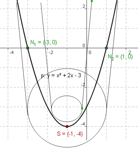

Parabel und 180° Kurve schließen sich ja schonmal aus, wie an dem oben gezeigten Beispiel einer Parabel schön zu sehen ist.
Klar kann man die Linie in einem Teilbereich der Kurve rein von der Form her als Parabel sehen, genau dann sind wir aber bei der schon weiter oben getätigten Aussage, dass das ganze etwas aus verschiedenen Kurven zusammengesetztes ist.

Das ist eine (verschobene) Normalparabel. Die passt entfernt für die "Ostkurve" des Hockenheimrings.
Es gibt daneben unzählige andere Parabeln, die sich dann wesentlich runder fahren lassen würden.
