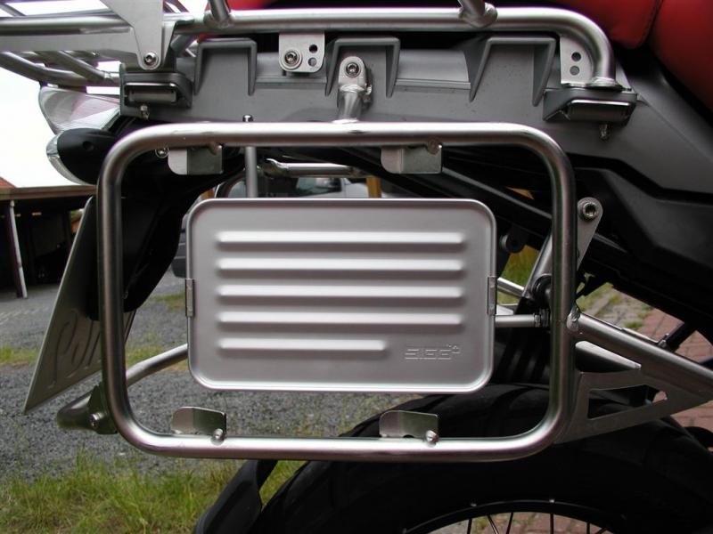

...obwohl unsere Q nicht all zu schlank ist, fehlt doch immer Stauraum wenn man seine Alukisten nicht anhängen will - z.B. für:
- mehr Werkzeug
- Reifenflickzeug
- Verbandszeug
- und....

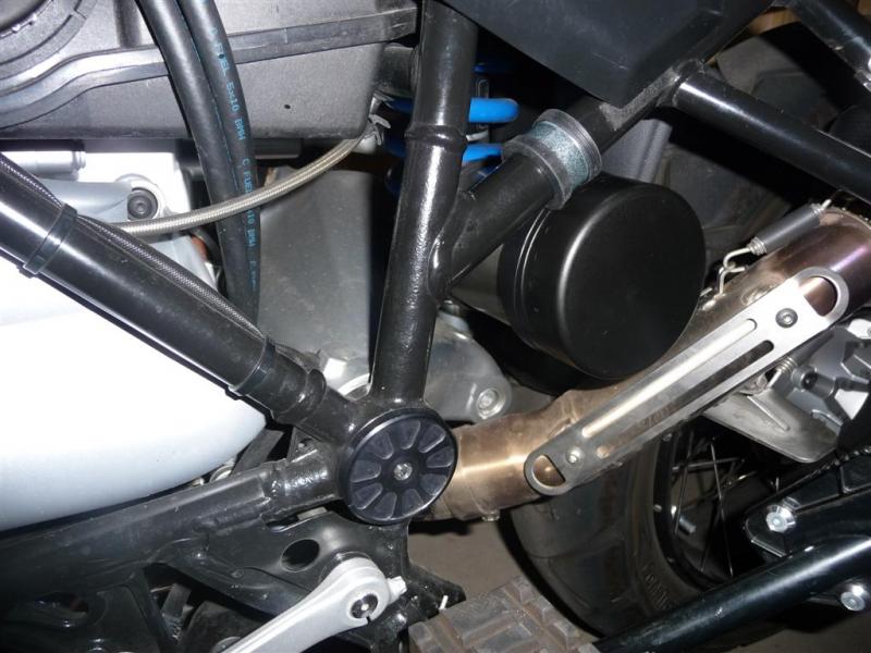

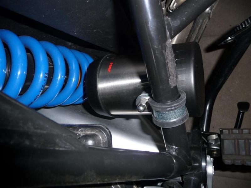

Vor einiger Zeit habe ich mir für Reifenflick- und Verbandszeug eine Alu-Brotdose montiert - diesmal ist es eine Thermoskanne. Das nächste Picknick ist gesichert. Aber Spaß beiseite - ab 2008 kann man so eine Alu Flasche (reer 90400 - Edelstahl) prima in der Tankausbuchtung unterbringen. Für die Kühe bis 2007 halte ich den Platz unterhalb des Rahmenheck für sehr passend. Kostet 8€ und gibt es (wieder) bei Amazon.
Eine 25er Rohrschelle, eine passende Schraube, ein paar Unterlegscheiben und fertig ist die "Mini Tool Tube". Viel Spaß beim nachkochen...

Prima Idee- Wie hast du denn die Sigg Brotbüchse hinten moniert? Schrauben / Schelle?

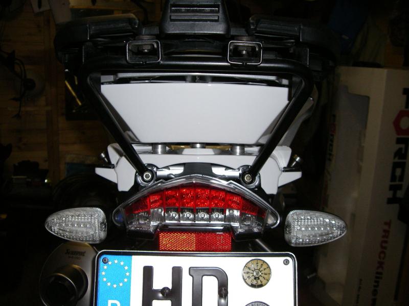

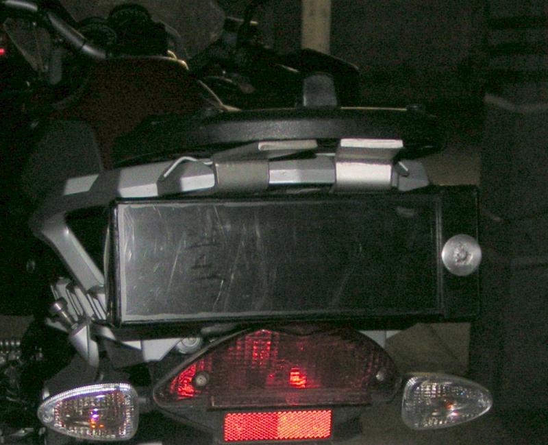

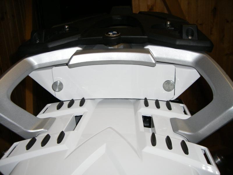

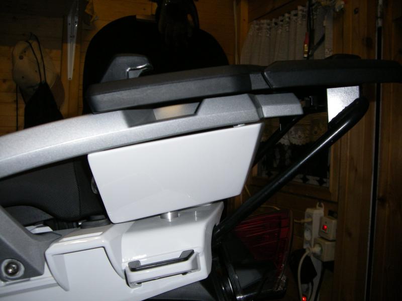

Eigenbau..hat mich ne menge schweiß gekostet und gibts bisher nur einmal......
Ausführung aus VA-Blech weiß lackiert........

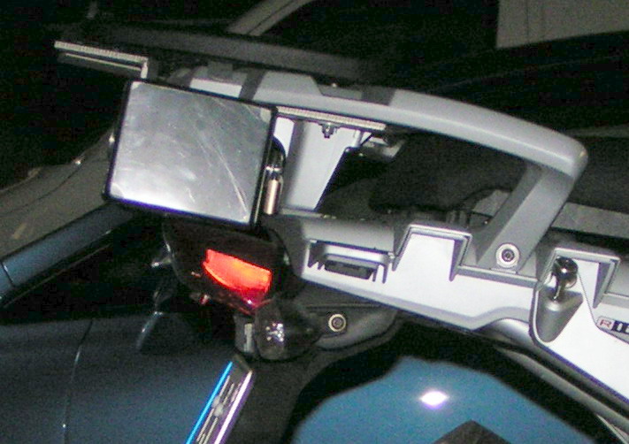

man muss bei der original-gepäckbrücke die mittelstütze abtrennen,dann wird der kasten oben und unten verschraubt...hält bombenfest.....
ob das ganze überhaupt zulässig weis ich nicht.....
desshalb werde ich das ding auch nicht anbieten,ist eigentlich auch unbezahlbar..............

Hi willi theodor,

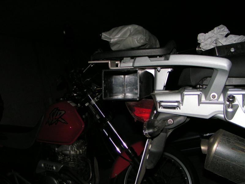

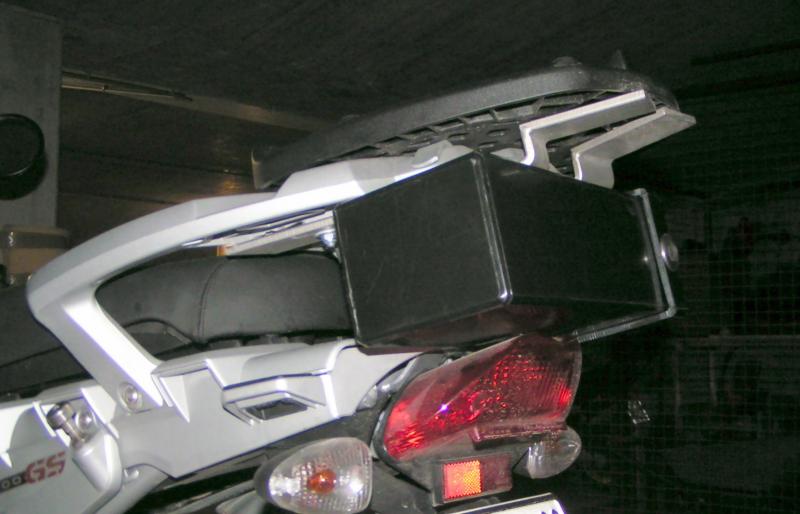

ich habe auch einen Eigenbau fürs Werkzeug und Ersatzbirne. Ohne Mittelstrebe abbauen.
Leider auch nicht für die ADV's.

Ich habe den Kasten von Franz, ist einfach super- Vielen Dank nochmal.

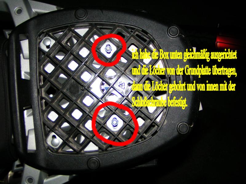

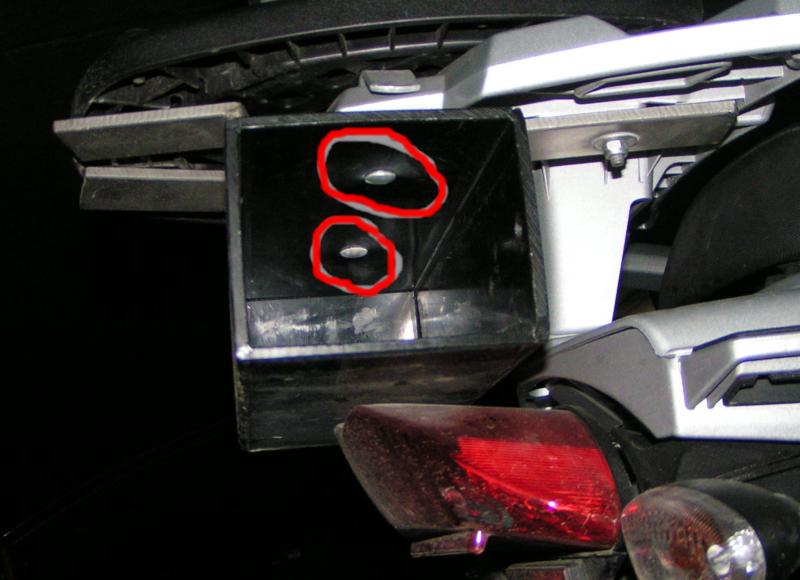

und so wird sie befestigt.

Hab nun auch das Teil vom Franz, super Ding top verarbeitung.
Danke nochmal.
