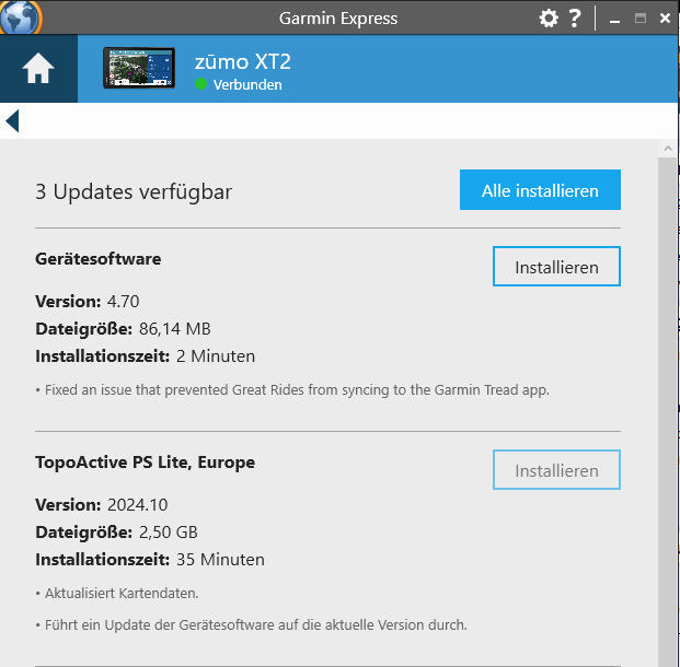

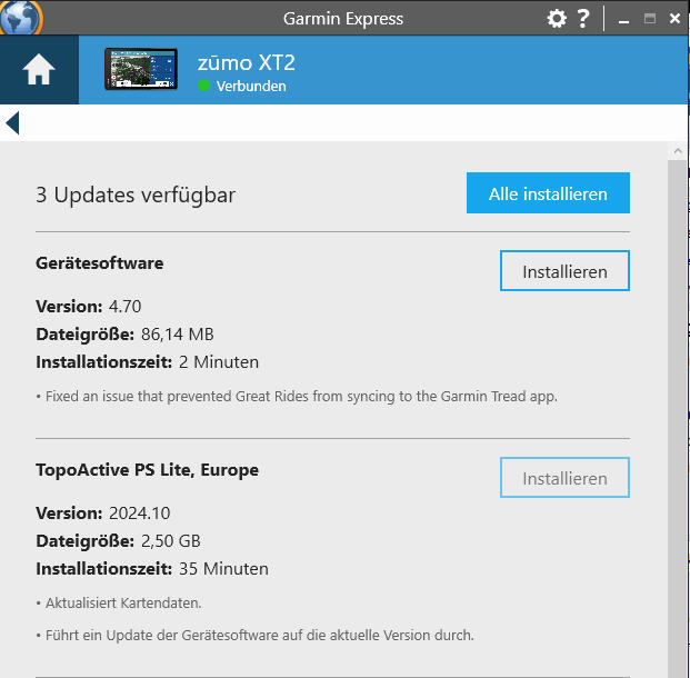

Als ich gestern heim kam, hat sich der XT2 ein neues Update (4.7) gezogen. Kann leider die Release Notes nicht finden. Im G-Express wird das Update ja nicht mehr angeboten weil schon installiert.
Kann die hier jemand bitte online stellen?
Bei mir wird das hier angezeigt
Ok, dass sich der Sync mit Tread verbessert hat, kann ich bestätigen. Mal wieder ein Schritt in die richtige Richtung. Klein aber effektiv. Somit lässt sich das XT2 jetzt wieder mit BC, füttern wie schon das XT. Für alle, die nicht mit BC arbeiten, sei gesagt, dass der Konnektor von MRA auch sehr gut mit gpx V1.1 und nach neuer Routenplanungslogik mit gpx V1.2 funktioniert. Das hab ich aber vor ein paar Wochen nur mit Kabel am PC getestet. Ob eine Übertragung per Cloud nun auch funktioniert muss ich noch Testen...

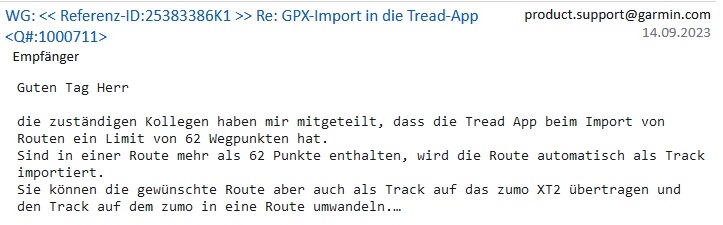

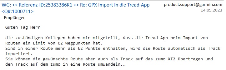

Gast 72070
Bei Import von GPX-Dateien dürfen max. 62 Routenpunkte gesetzt werden, sonst Importiert Tread als Track.
Früher konnten auch Dateien mit mehr Punkten per Kabel ins XT2 übertragen werden und beim Sync zwischen dem XT2 und Tread wurde die Datei als Route in der Explore-Datenbank gespeichert. Das funktioniert jetzt nicht mehr.
Ich dachte, das Limit lag immer schon bei ca. 30 oder 50 WP's. Hab das aber noch nie getestet, da ich meist nur Grenzübergänge oder ganz wichtige Stops als WP setze. Normal so 5-10 bei mir.... Rest mach ich mit SP's...
