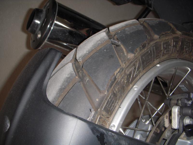

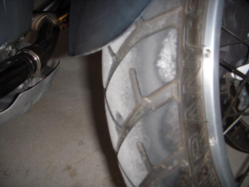

Zu 2. Im Gegensatz zu Wein werden Reifen mit zunehmendem Alter nicht besser, ich würde wechseln

Hallo gsvetan, den Reifen soltest du schnellstens erneuern und damit bitte KEINE Grenzbereichsversuche machen. Allgemein heisst es max 5 Jahre, dann sollte der Reifen erneuert werden. Dieser ist definitiv zu alt.

Hi - die Reifen sind viel zu alt! Der ADAC sagt bei Motorradreifen maximal 2 Jahre. Wir haben beim Bremstraining von MS2 drei unterschiedliche "Reifenalter" auf 1150/1100 GS gehabt - seitdem würde ich meine Reifen nicht länger als zwei Saisons fahren, einfach selbst mal den Bremsweg vorher/nachher bei 100 km/h ausprobieren...

Ich habe mal zwei Bilder von den jetzigen Reifen hochgeladen, damit Ihr euch von der Profiltiefe ein Bild machen könnt!:D

Wenn die Maschine wirklich 8 Jahre alt ist und die Reifen 7 Jahre als, dann ist das wohl erst der 2te Satz. Das sind schon richtige Holzreifen, die wohl nochmals 24.000km aushalten. :D Nur keine Kurven fahren ... :rolleyes: Im Ernst, weg damit. Ich verstehe überhaupt nicht, wie man Laufleistungen von über 10.000 km mit einem Satz Reifen erreicht (meine sind zumeist zwischen 5.000 km und 7.000 km runter) und wie man wirklich 2 Saisons mit einem Satz fahren kann.

2) Reifen sofort runter und was neues drauf - wie die Vorredner schon schrieben: 7 Jahre ist auf jeden Fall viiiiiel zu alt, der Reifen keinesfalls mehr zuverlässig. Über die genauen Altersgrenzen hab ich mir bislang keine Gedanken gemacht, weil bei mir ein Reifen maximal den Winter über in der Garage verbringt, und dann regelmässig so um Pfingsten rum erneuert wird.

Auf jeden Fall runter mit den alten Dingern, damit machst Du dir keine Freude, besonders auf nasser/rutschiger Fahrbahn gehst Du unnötiges Risiko ein. Wenn Du guten Straßengrip willst und nicht abseits geteerter Straßen fährst, nimm den Dunlop Roadsmart, den gibt es in GS-Größe und es ist ein super Sportreifen, der auch noch relativ lange hält. Dazu gibt es im Reifen-Bereich einen Thread, klick dich mal durch...
