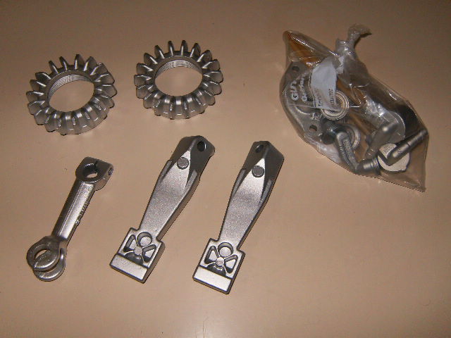

So einen Auspuff hab ich mir auch gegönnt.Bei dem Sound magste gar nicht mehr absteigen.Echt klasse verarbeitet das Ding.Nur den Fußrastenhalter hab ich noch etwas nachgearbeitet.Gruß

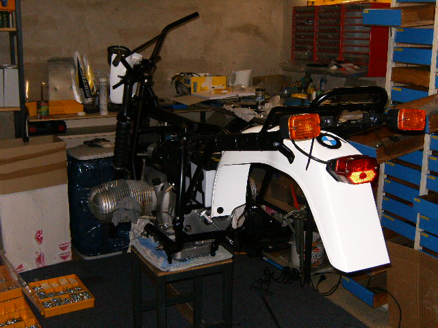

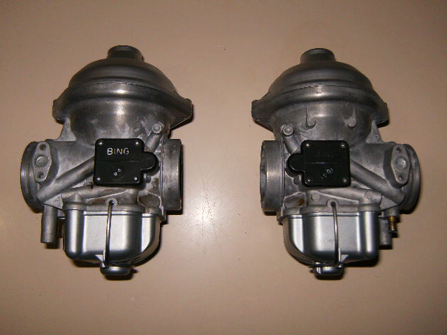

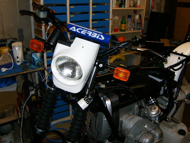

Uuuuuaahhhhhh! Grad aus dem Winterschlaf erwacht. Gäähn. Haben die USA schon einen neuen Präsidenten gewählt:D? So, nun bin ich wieder da und es kann weiter gehen mit meinem Neuaufbau. Hier wieder ein Paar Bilder über den aktuellen Stand meines Projekts, a 100 GS for life! Die Vergaser hab ich Ultraschall gereinigt, neu abgedichtet, neue Membrane und die Deckel Glasperlgestrahlt. Die anderen Alugussteile auch. Die Stahlteile auch und dann zur Galvanik, chemisch Nickel. Bin mit dem Ergebnis sehr zufrieden. Rahmen, Gabelbrücke, Lenker, Anlasserdeckel etc. hab ich gestern zum pulvern gebracht, schwarz matt. Will die Mühle weitgehend in Original Zustand wieder herstellen, bis auf ein paar Kleinigkeiten. Ich denke, so hab ich den grössten Werterhalt. Die Pulverteile krieg ich nächsten Mittwoch, dann kanns bereits mit dem Zusammenbau losgehen! Freu!! Ach ja, und morgen gehts zum Lackierer, hab heute bescheid gekrigt dass Tank und Verkleidungsteile fertig lackiert und perfekt geworden sind, im schönen guten alten BMW Alpinweiss!! Nette Grüsse an alle derweil und viel Freude beim vorbereiten auf die nächste Saison, denn da bin ich bestimmt nicht der einzige:)!

Hi Didi,
schöne Blinker. Kannst du mir den Hersteller verraten? Wie hast du sie befestigt?
Gruß aus der Palz
Tim
DiDi 60
12.12.2007
1.798
Südwestpfalz, dort wo die vielen Kurven sind
R 80 G/S Bj. 81, R 1200 GS Bj. 14
Hallo Tim,
die Blinker (10 W) sind an vielen aktuellen Modellen von BMW und Moto Guzzi verbaut. Sind alle vom selben Hersteller, aber bei MG deutlich billiger. Die Halter sind Eigenbau, da ist schon etwas Gebastel angesagt

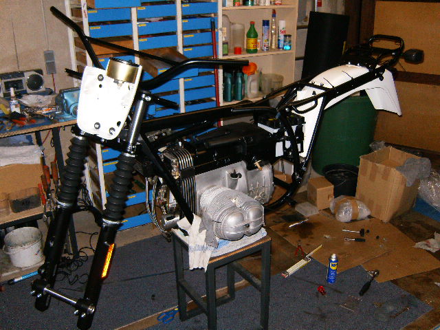

Gestern hab ich den Rahmen und diverse andere Teile vom Pulvermann geholt. Bin wiedermal von der Qualität dieser Art Oberflächenbeschichtung und Konservierung total begeistert. Bin schon ein paarmal versehentlich beim abschrauben der Schrauben, Verschlussdeckel usw. für da wo das Pulver nicht hin soll, gegen die Beschichtung geschrammt aber, keinerlei Beschädigung, das ist echt der Hammer. Wenn ich das Zeug lackieren hätte lassen, hätt ich für das Geld wahrscheinlich gerademal den Lack bekommen, echt geile Sache!

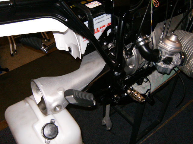

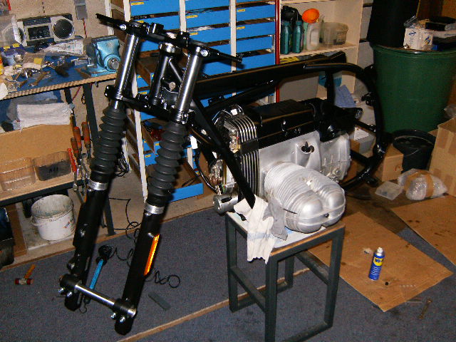

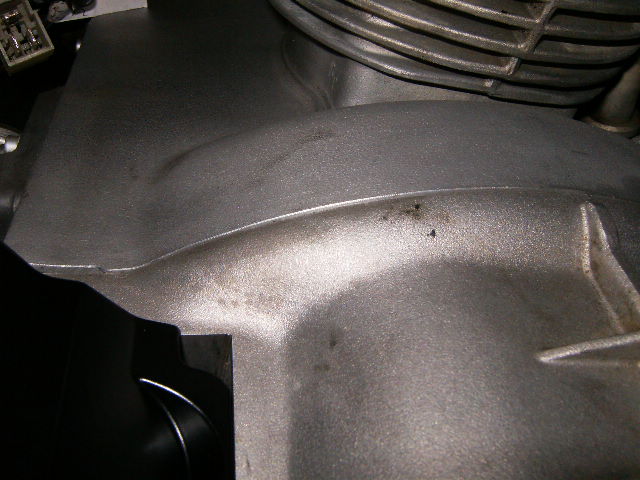

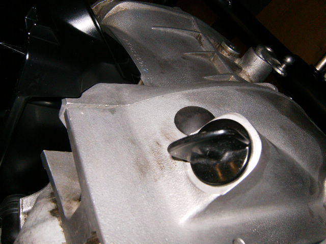

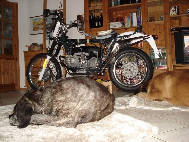

Und dann noch was anderes. Ich hab heute den Motor rein in den Rahmen und dann das Getriebe drangezimmert. Nun musste ich feststellen, dass die Außenkontur des Getriebes nicht mit dem Motorgehäuse fluchtet, und das nicht wenig! Sind bestimmt 2,5 mm, um die die Gehäuseteile auf einer Seite versetzt sind, auf der anderen Seite ist es ca. 1 mm. Darf das bei einer 2V-BMW sein, dass die Gussgehäuse von Motorblock und Getriebe so ungenau zusammenpassen an der Anschlussstelle?
Anbei Bilder davon, und vom Fortschritt allgemein!
Mfg:)!

Hallo!
Der Lima-Deckel ist die Fluchtlinie des Emblem.
Da dann links u. rechts der Vertiefung ein farbiges Klebeband, zur Orientierung.

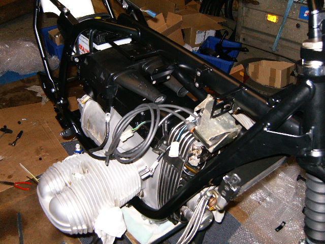

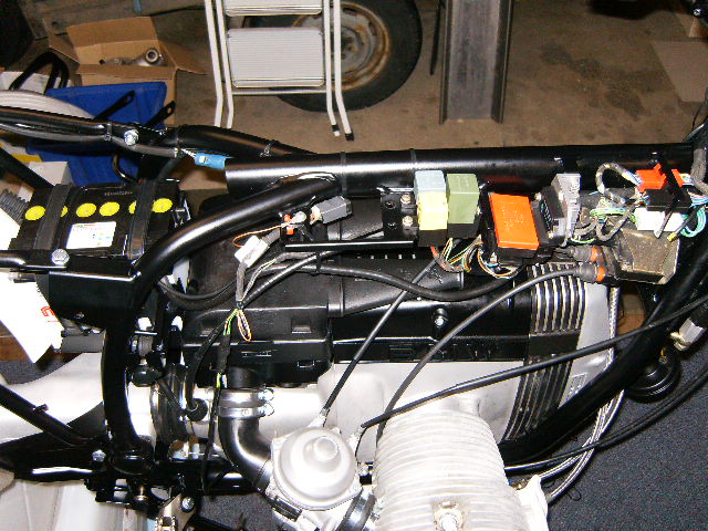

So, komm grad aus meiner Schrauberbude. Hier der aktuelle Stand!
Mfg,:)
Tobi!
P.S.:
Kann mir nun jemand was zu der Sache mit dem Getriebe-/Motorblockgehäuseüberstand sagen? Das beunruhigt mich nämlich schon ein ganz klein wenig, nachdem ich die Mühle schon soweit zusammengebaut habe...!

Hab grad geschaut
Es ist auch an meiner ein Versatz zu erkennen. Auch hat die Rundung nicht den 1000% gleichen Radius.
Entscheidend ist ja, daß die Welle paßt. Hier geben ja die Hülsen geben ja den genauen Sitz vor.
Gr, cowy

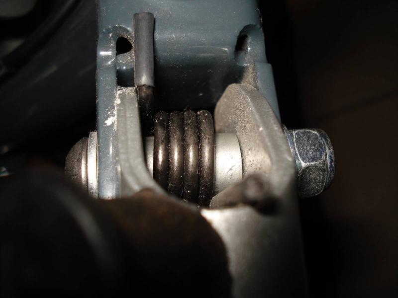

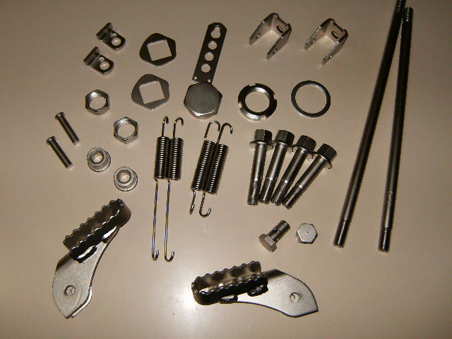

Tag Leute. Hab n kleines Problem bei der Montage der Fahrer-Fußrasten, also die gleich nach den Zylindern. Kann mir jemand ein oder mehrere Bilder einstellen, wie die Feder, die die Rasten bei wegknicken wieder nach unten drückt, genau zu montieren ist? Im Buch hab ich schon geschaut, Explosion auch, wurde da aber auch nicht schlauer!
Vielen Dank vorab!
Mfg,:)
Tobias
GS-Tobi
GS-Tobi
04.02.2007
86
Servus Michael!
Genau das wollte ich sehen! Hier zeigt sich wiedermal, wie genial das Internet und speziell so ein Forum ist. Ausserdem muss ich diesem Forum hier mal ein Lob aussprechen, hier herrscht eine super Stimmung, man wird nicht angekackt, egal welche Frage man hat. Bitte alle dafür sorgen, dass es auch so bleibt!
