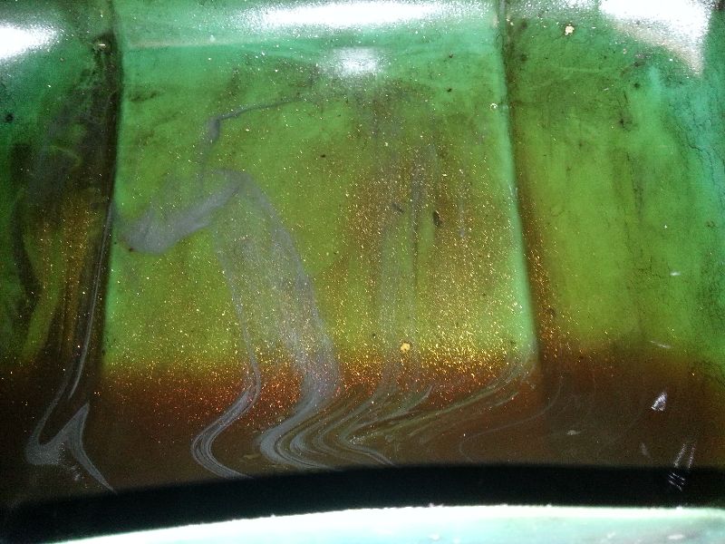

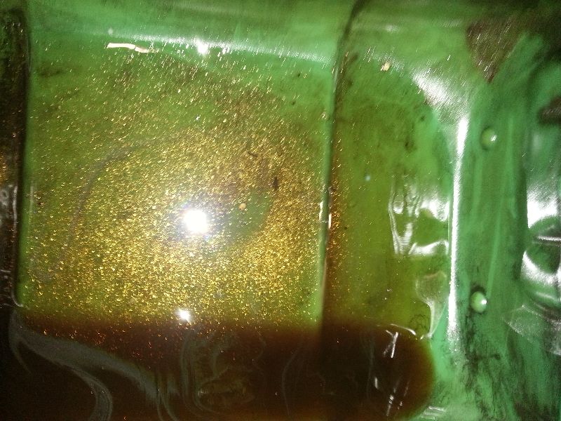

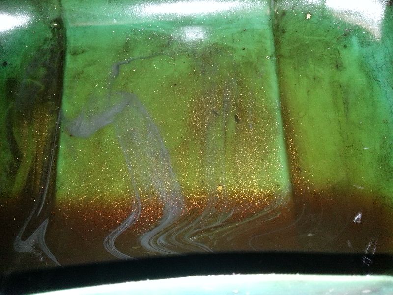

Nachdem der Beiwagen ab war und die ersten Sachen demontiert waren, habe ich das Öl am HAG abgelassen und war doch etwas übergerascht:
Am Magneten der Ablaßschraube hing auch einiges, also mehr als sonst.

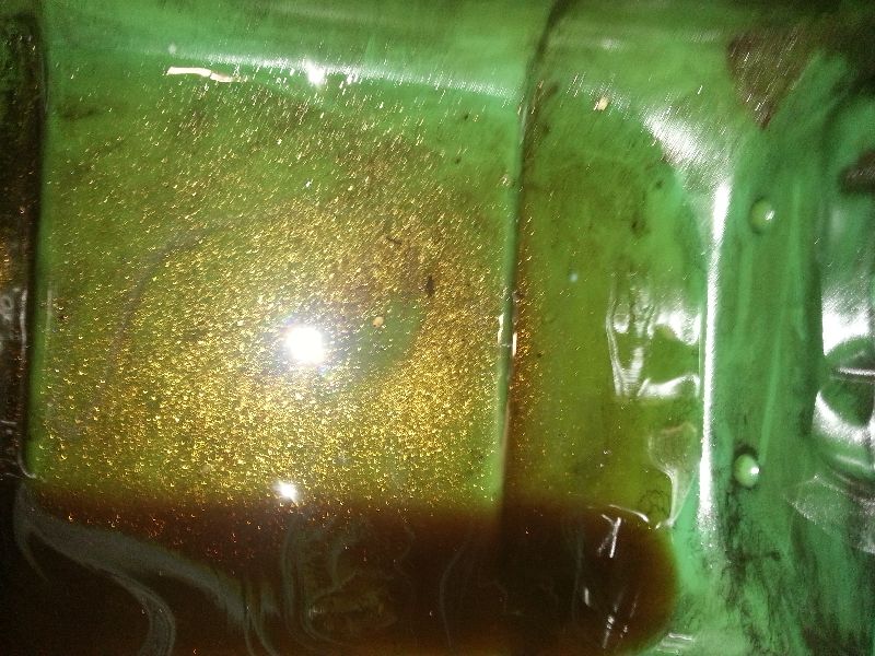

Die Metallflitter im abgelassenen Öl kann ich jetzt aber nicht zuordnen: Scheinen ja nicht magnetisch zu sein. Muß ich nochmal testen mit Magnet. Was für Material kann das also sein? Die Lager sind ja aus magnetischem Material. Was ist mit dem Kugelkäfig? Könnte der aus nicht magnetischem Material sein? Gibt es sonst irgendwas im HAG aus Lagerbronze? Normal doch nicht, ist ja nicht gleitgelagert.
Das Öl aus dem Getriebe war einwandfrei, nichts.
Könnte ich mich so verhört haben und das Geräusch kam aus dem HAG?
Zerlegt wird sowieso alles, allein schon weil die 7-Rock Kupplung rein soll, die hier schon länger liegt. Nur das HAG wollte ich eigentlich nicht aufmachen. Nicht das ich Angst hätte. Wäre aber das erste Mal im Gegensatz zu einer Getriebeüberholung.

Hi
Sieht aus als würde sich etwas auflösen. Ganz feines "schwarzer Schlamm" an der Schraube ist normal aber bei dir könnte sich ein Käfig (Messing)auflösen. Beim Gespannbetrieb nicht unbedingt unüblich aber auch bei solo möglich.

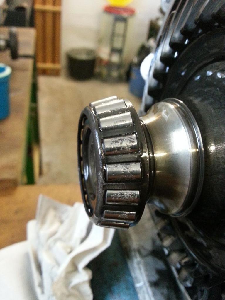

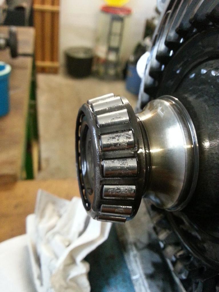

So. Der Übeltäter ist schon mal gefunden, das Kegelrollenlager des Tellerrades:
Die Späne im Öl waren doch magnetisch. War vom Kegelrollenlager...

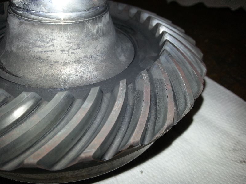

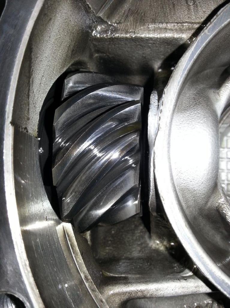

Das Tellerrad (entfettet) scheint mir OK:

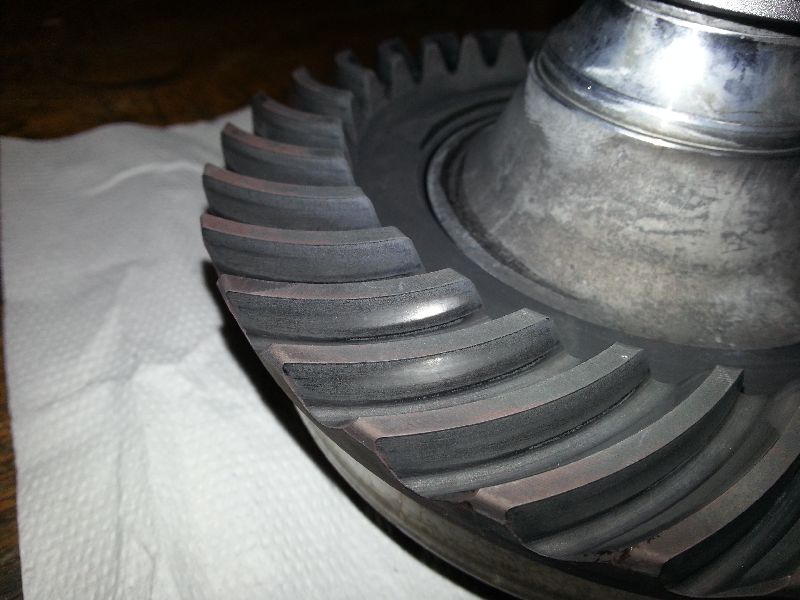

Das Kegelrad (ölig) auch:
Das Kegelrad hat etwas Spiel in radialer Richtung, wenn man an der Längsverzahnung wackelt, gefühlt etwas mehr als der andere Endantrieb, der hier rumliegt.
also wohl doch das volle Programm:
ALLE Lager wechseln und ausdistanzieren.
Oder ich nehme erstmal den anderen Endantrieb...
