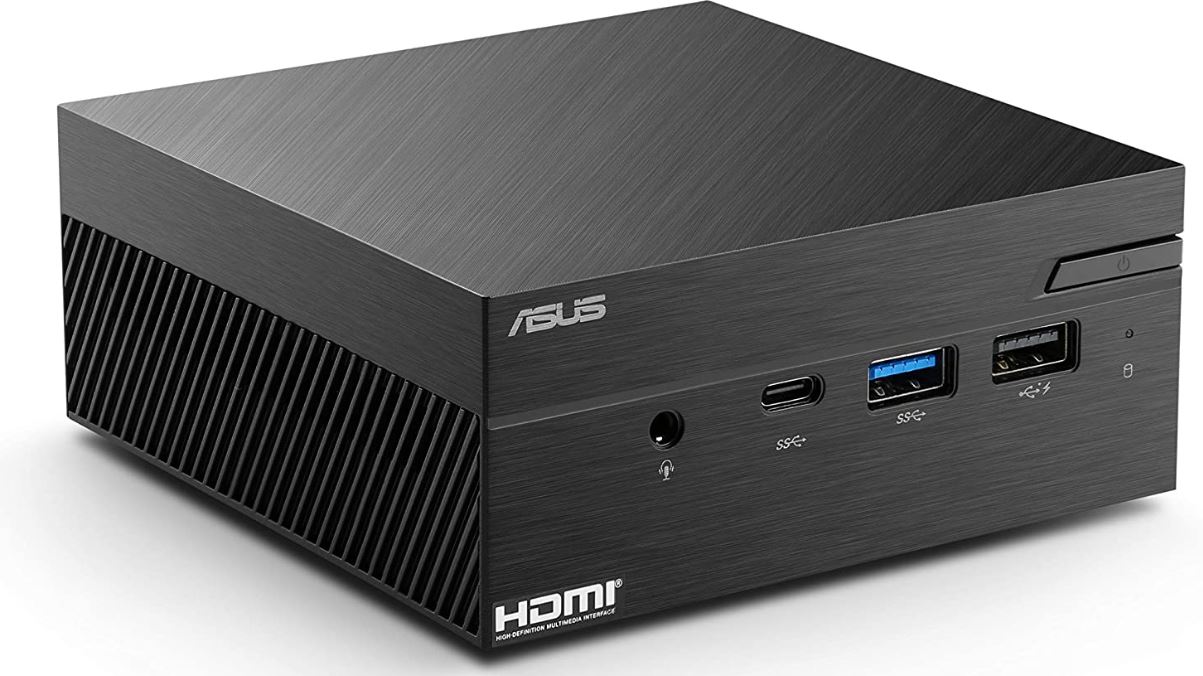

Sodele,
kurze lange Frage:
Habe für meine LAG so einen ASUS "Mini-PC" gekauft, nachdem der ACER Notebook nach nur 6 Jahren (wenig intensivem) Betrieb den Geist aufgegeben hat.
Wir brauchen die Mobilität des Notebooks nicht, das Ding braucht kaum Platz, und ist in Kombination mit einem schönen Bildschirm (24") recht günstig.
Für uns völlig ausreichend, recht schnell und mit genug Speicher. Wir sind zufrieden.
Da beste jedoch: er hat keinen Lüfter und es ist sooo schön ruhig. Die Lüfter der Notebooks laufen dauernd, auch bei "normalem Surfen" ohne irgendwelche
Highend Zocker-Anwendungen, das nervt.
Herrlich diese Ruhe, ich danke dem Erfinder.
Nun liegt es in der Natur der Sache, das das Ding ganz schön heiß wird, speziell jetzt, wo es auch drinnen recht warm ist.
Also echt warm, man kann da zwar noch mit der Hand auf das Gehäuse fassen, aber viel wärmer sollte es nicht werden .
Der PC ist praktisch ein kleiner Alu-Würfel, siehe unten.
Natürlich wird der schon entsprechend ausgelegt sein, aber zu große Hitze ist eigentlich doch nicht gut für die Komponenten?
Jetzt habe ich mal spaßhalber so einen Plastik Kühlakku aus dem Gefrierfach mit einem dünnen Tuch umwickelt auf den Computer gelegt.
Und siehe da, nach kurzer Zeit ist das ganze Gehäuse jetzt rundrum nicht mal mehr handwarm. Natürlich alles trocken, da darf ja keine Flüssigkeit dran.
Da der kleine Würfel ja recht eng vollgepackt sein dürfte, sollte das runtergekühlte Gehäuse sich auch auf die Komponenten im innern auswirken, oder?
Mit anderen Worten: Macht das Sinn, oder ist das Quatsch?
Eventuell Gefahr von Kondenswasser?

Ja, Kondenswasser entsteht und ist gefährlich. Das Kühlpack am PC sorgt für ein sehr starkes Temperaturgefälle, da kommts zwangsläufig zu Kondenswasserbildung. Zudem schwitzt Ihr ja auch, das verdunstet in die Luft und fördert zusätzlich die Kondenswasserbildung.
Wenn das eine Windows Kiste ist (wovon ich bei Asus ausgehe), kannst Du mal testweise in den Energieoptionen > Energiesparplaneinstellungen bearbeiten > Erweiterte Energieeinstellungen ändern > Prozessorenergieverwaltung den maximalen Leistungszustand von 100% auf z.B. 80% reduzieren und beobachten, wie die Temperaturentwicklung ist.

mach dir mal keine Gedanken, das Ding ist schon so gebaut, dass es bei Umgebungstemperaturen von 35 Grad und höher betrieben werden kann. Und normalerweise ist es ja wesentlich kühler.

Oder doch wieder extern "lüften".
Mittels USB-Ventilator auf die Schlitze gerichtet z.B.
Oder, da die Lüftungsschlitze seitlich vorhanden sind: Gerät hochkant aufstellen, evtl. wirkt das schon einem Hitzestau entgegen.
Wenn Schlitze auf beiden Seiten, dann unten etwas Abstand zur Tischplatte schaffen.

Dein Problem ist, dass Deiner Meinung nach des Gehäuse zu warm wird?
Es gibt keine Leistungseinbrüche?
Dann würde ich folgendes machen:
Nichts!
Erst wenn die Leistung wegen der Temperatur zurückgefahren wird, würde ich mir über weitere Maßnahmen Gedanken machen. Vorher nicht. Denn das Teil ist ja so konstruiert, dass es eine Gewisse Performance auch an wärmeren Tagen schafft. Es soll ja auch Regionen geben, in denen es ständig wärmer ist als bei uns.
Und bisschen im Netz surfen und Videos schauen macht heutzutage ein Prozessor nebenbei mit 😉
Schau Dir mal die ganzen Tablets an - deutlich dünner, wahrscheinlich ähnliche Performance aber dafür noch ein Bildschirm der auch Wärme entwickelt.
Funktioniert auch problemlos.

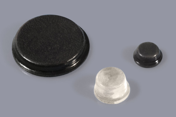

Stell den Würfel doch ganz einfach auf kleine Klötzchen (ca. 1-1,5 cm hoch),
damit etwas Luft drunter kann.
Gast-55299
Dafür gibt es doch die Gehäusefüße - Gerätefüße zum kleben
Habe vier davon unter dem Fujitsu verbaut

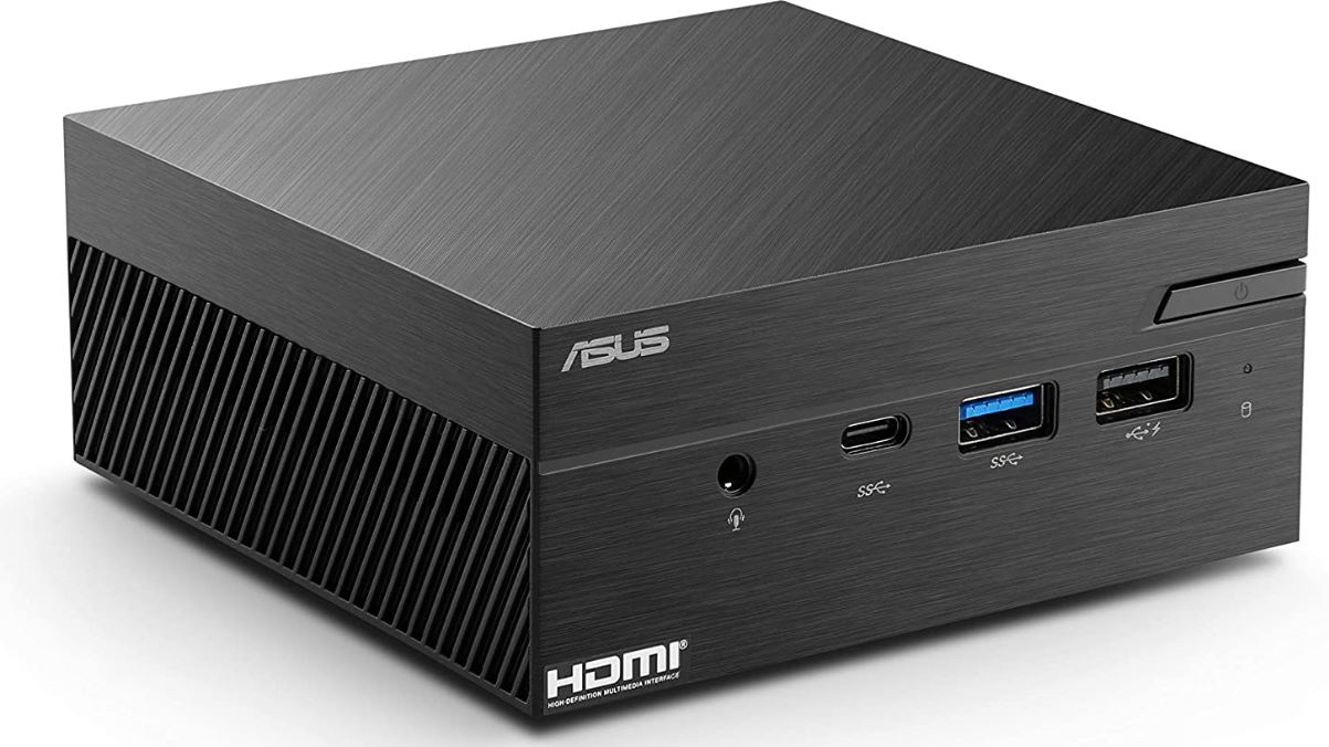

Sodele,
kurze lange Frage:
Ciao
Alex
Wenn das Ding frei steht solltest Du dir keine Gedanken machen müssen, im normalen Arbeitsbetrieb schon gar nicht. Zum Daddeln sind die Minis eh nur bedingt geeignet. Auf die wunderlichen Kühlexperimente solltest Du besser verzichten, da Du nicht dort kühlst, wo es nötig wäre und dann durch Kältebrücken tatsächlich Kondenswasser entstehen kann.

Macht keinen Sinn. Einmal wegen der Gefahr des hier schon erwähnten Kondenswassers.
Andererseits wegen der starken Temperaturschwankungen, die Du damit auf die Komponenten bringst. Zwar mögen elektronische Komponenten es gerne kühl bzw fördert dies die Lebensdauer. Aber starke Temperaturschwankungen mögen sie auch nicht.
Wenn Du dir Sorgen um die thermische Gesundheit machst, dann installiere doch ein entsprechendes Monitoring Programm (z.B. CPU-Z) und schaue nach, wie die internen Temperaturen von CPU, GPU, Chipsatz sind. Und über Tante Google läßt sich dann schnell raus finden, wie viel °C die Komponenten vertragen.
Wir haben auf der Arbeit auch diverse Mini-PCs in irgendwelchen Patch Schränken stehen, wo es mitunter muckelig warm werden kann. Das stecken die locker weg.

Bei den Mini-PCs (Barebone) ist das Gehäuse ja quasi der Kühlkörper. So wie Du das beschrieben hast, also Kühlakku in dünnes Tuch gewickelt, hätte ich gar keine Bedenken. Im Inneren ist es ja ziemlich warm. Bis da wirklich Luftfeuchtigkeit kondensiert... Eigentlich eine gute Idee. Alternativ ginge auch nochbeinPeltier-Element mit Lüfter, aber dann ist das ganze Stille Betriebserlebnis auch wieder dahin.
Dann schon eher die Oberseite mit passiven Kühlkörpern bestücken, um die Oberfläche zu erhöhen. Sieht dann aber halt scheiße aus :wink:

PS: die Füsse oder auch kleine Holzklötzchen drunter kleben finde ich einen guten und günstigen Ansatz.

Lass alles, wie es ist.
Wir haben solche Teile in rauen Mengen zu laufen.
Auch in unklimatisierten Räumen.
Für das, was sie können - reicht das Gehäuse vollkommen aus.
Die Kisten laufen bei uns teils 24/7/365.
In den letzen 5 Jahren habe ich kaum Ausfälle erlebt, es sei denn die Lüftungsschlitze werden verstellt oder die Dinger waren eingestaubt.
Extra Füsse brauchen die nicht, da sollten eh Gummiplättchen etc. angebracht sein.
