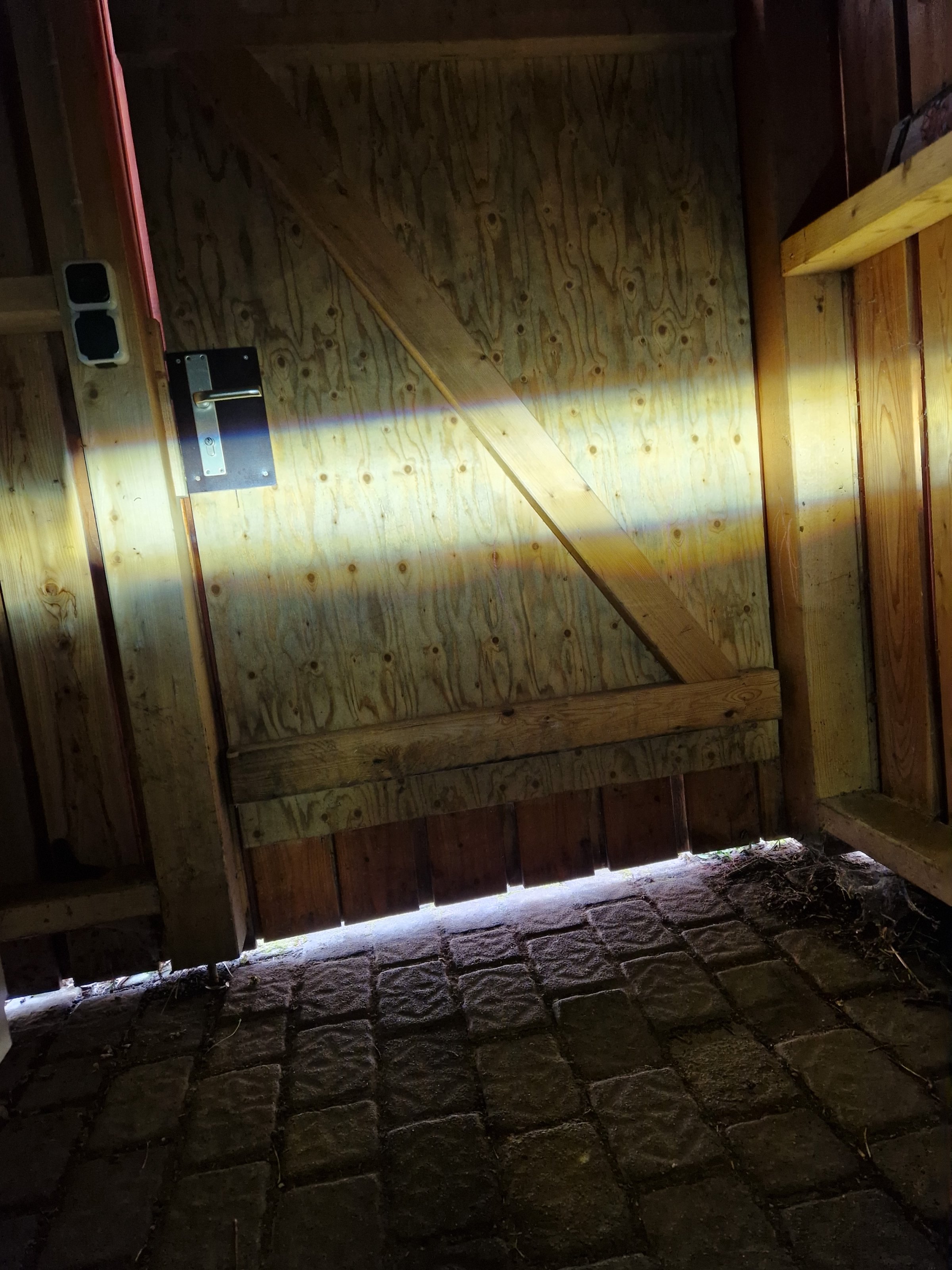

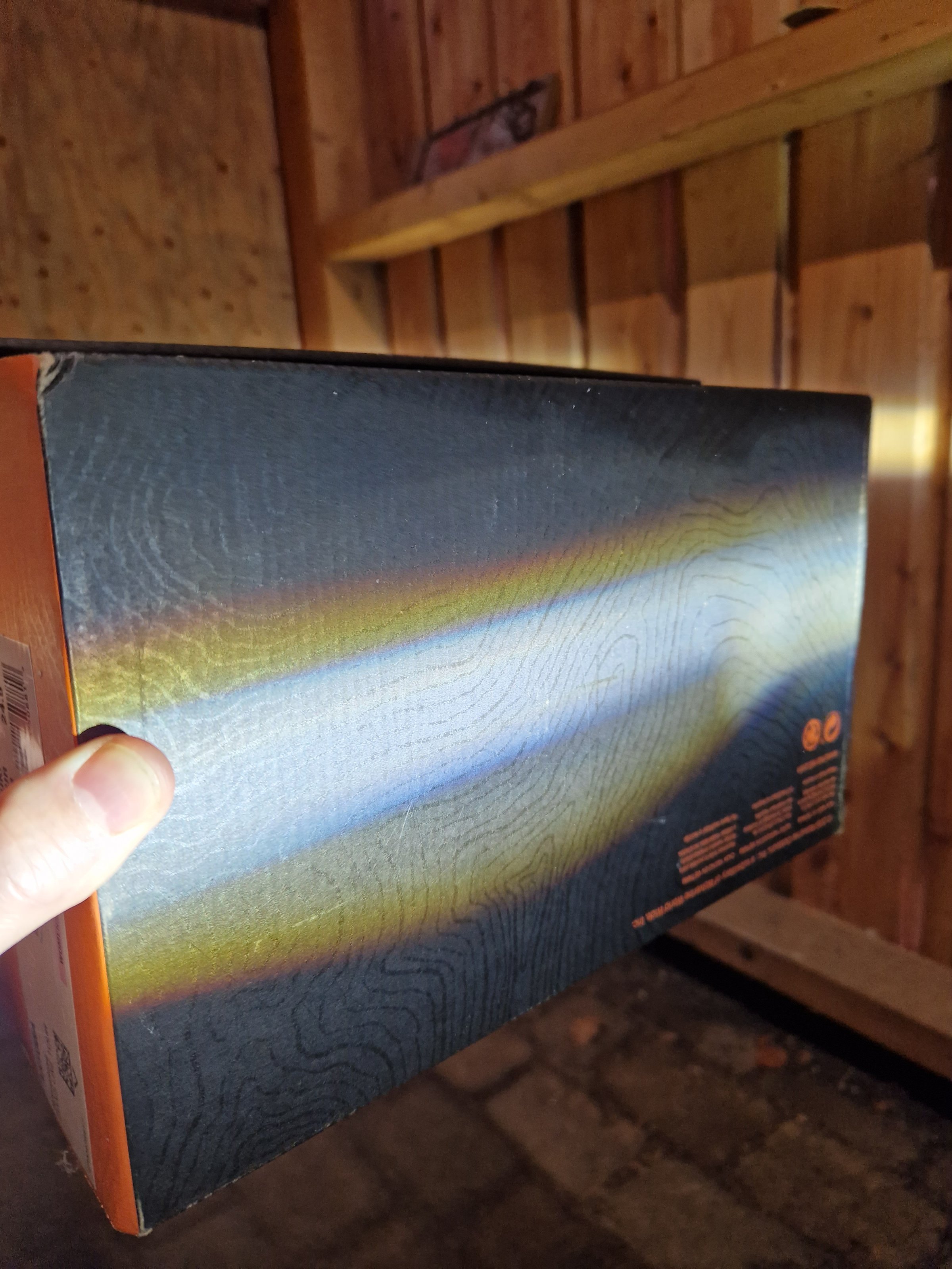

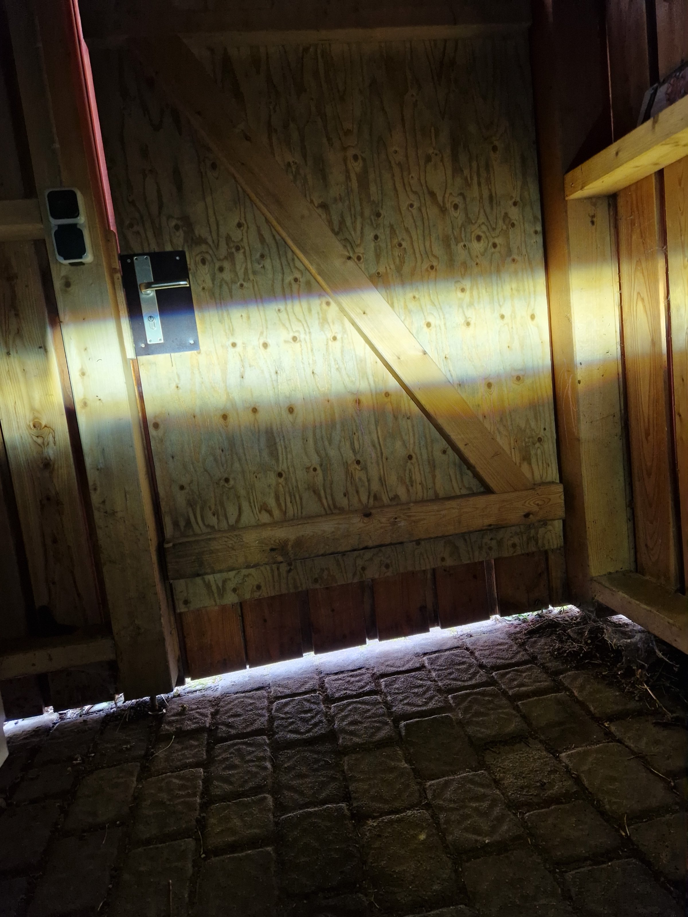

Gast60701
Ein Bild mit dem Lichtkegel wäre interessant.
Und ja Nebellampen müssen eingestellt werden und wurden bei mir immer beim TÜV kontrolliert. Beim Auto so wie beim Motorrad selbst bei meinem Quad wurden die Ferscheinwerfer eingestellt vom TÜV Man.
Hi,
hier mal ein Bild des Lichtkegels. Der Hauptscheinwerfer ist Abgedeckt.
HP9000
HP9000
02.10.2020
3.976
Wenn man es auch ohne Prüfgerät recht genau hinbekommen möchte, setzt man sich aufs Motorrad, welches nicht auf dem Haupt- oder Seitenständer steht, misst die Höhe des zu messenden Scheinwerfers (Mitte), am besten mit Hilfe einer zweiten Person, und überträgt die gemessene Höhe auf eine Wand in 5 m Entfernung mit einem Kreidestrich.
Für Nebelscheinwerfer ist eine Neigung von 2% vorgeschrieben, also muss die sichtbare Hell-Dunkel Grenze 10 cm (5 m x 2%) unter dem Kreidestrich landen.
Wenn ich mir das letzte Bild anschaue, dann liegt die Hell-Dunkel Grenze knapp unter der Türklinke, welche geschätzt auf 1,05 m liegt. Dann müsste die Mitte deiner Nebelscheinwerfer schon so ca. auf 1,10 m liegen, so dass die überhaupt noch eine Neigung aufweisen.
Wenn die Nebler eher auf Sturzbügeln montiert sind, scheinen die für mich nach oben zu strahlen. Flakscheinwerfer.

Das Lichtbild an sich ist OK.
Die Höhe lässt sich einfach justieren.
Bleibt noch die Frage der Schaltung.
