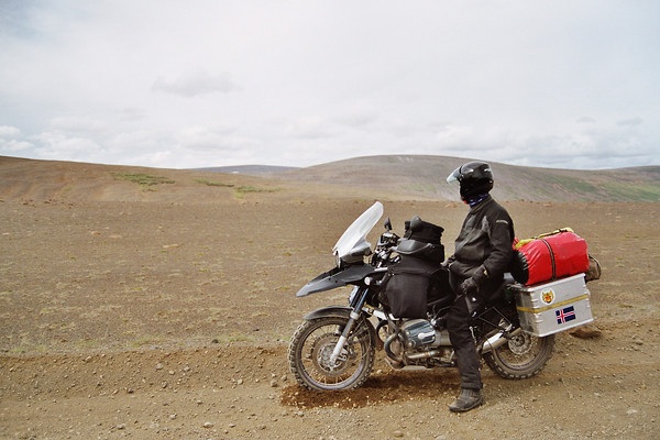

Zwei Leute, vier Wochen Island, 520kg. War alles soweit easy. . .

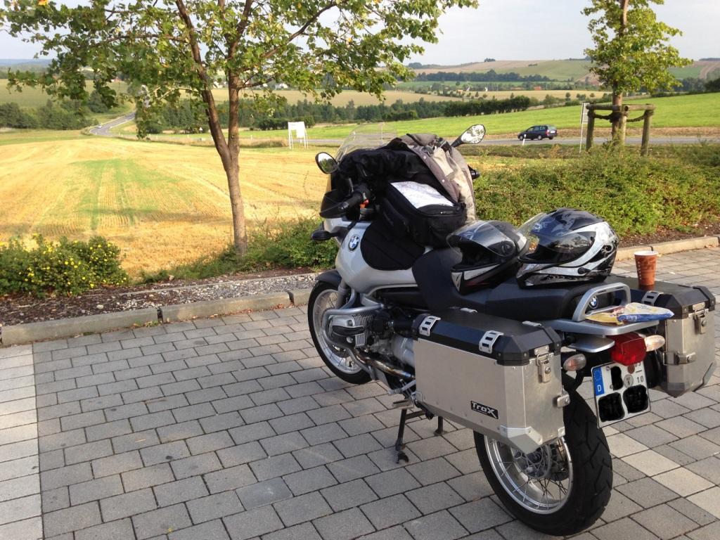

Servus
Wir waren letztes Jahr mit einer 1150er (Bj.2001, 85tkm) zu zweit mit Gebäck 2 Wochen in Italien, Perugia, Amalfi, alles mit dem Orginalfederbein - kein Problem.
Ich habe allerdings im Winter auf Wilbers umgerüstet, mal sehen wie das fahren dieses Jahr wird.
Schlag zu bei der GS, du wirst es nicht bereuen!
