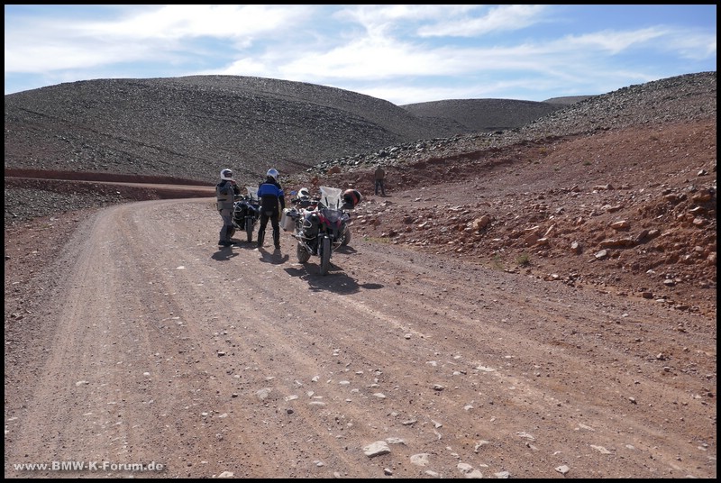

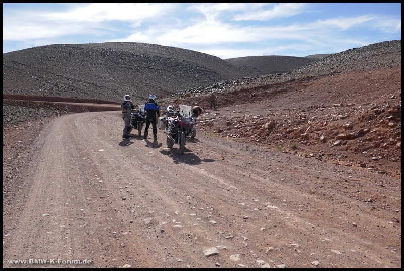

Marokko "off Road" ist ja trocken. Meistens sieht das dann so aus wie auf diesen Bild (Letztes Jahr in Marokko gemacht):
Was man da braucht, besonders wenn man auf diesen Pisten ein wenig flotter fährt, robuste Felgen (Steine ragen teilweise ganz schön weit aus der fest gefahrenen Piste raus).
Reifen wie ein Bridgestone A41 reichen da von der Traktion her locker, würde da selber dann aber hinten einen Reifen wie den Conti TKC 70 (also mit durchgehenden Mittelsteg) fahren, wegen der Dauerhaltbarkeit.

Was man da braucht, besonders wenn man auf diesen Pisten ein wenig flotter fährt, robuste Felgen (Steine ragen teilweise ganz schön weit aus der fest gefahrenen Piste raus). Reifen wie ein Bridgestone A41 reichen da von der Traktion her locker, würde da selber dann aber hinten einen Reifen wie den Conti TKC 70 (also mit durchgehenden Mittelsteg) fahren, wegen der Dauerhaltbarkeit.
Die Semi Offroad bringen lediglich von der härteren Karkasse einen Vorteil um nicht so schnell einen Platten zu bekommen. Vom Profil her ist das alles Kindergarten und ich sehe das genauso da reicht ein A41 oder sonstiger Tourenreifen völlig aus. Die, die für Sardinien oder Korsika einen STR oder sonst einen Semi Offroad aufziehen, sollten vllt. eher mal an Ihren Fahrkünsten und Nerven Arbeiten. Zu einem eingestaubten Rallye Anzug und der GS passt halt besser ein STR oder sonst einer dieser blödsinnigen Reifen. Nur Posen und Optik, anosnsten völliger Quatsch!
Jahrelang ausprobiert, mit einem Tourenreifen fahre ich genauso schlecht über eine nasse Wiese wie mit einem Karoo Street oder STR.

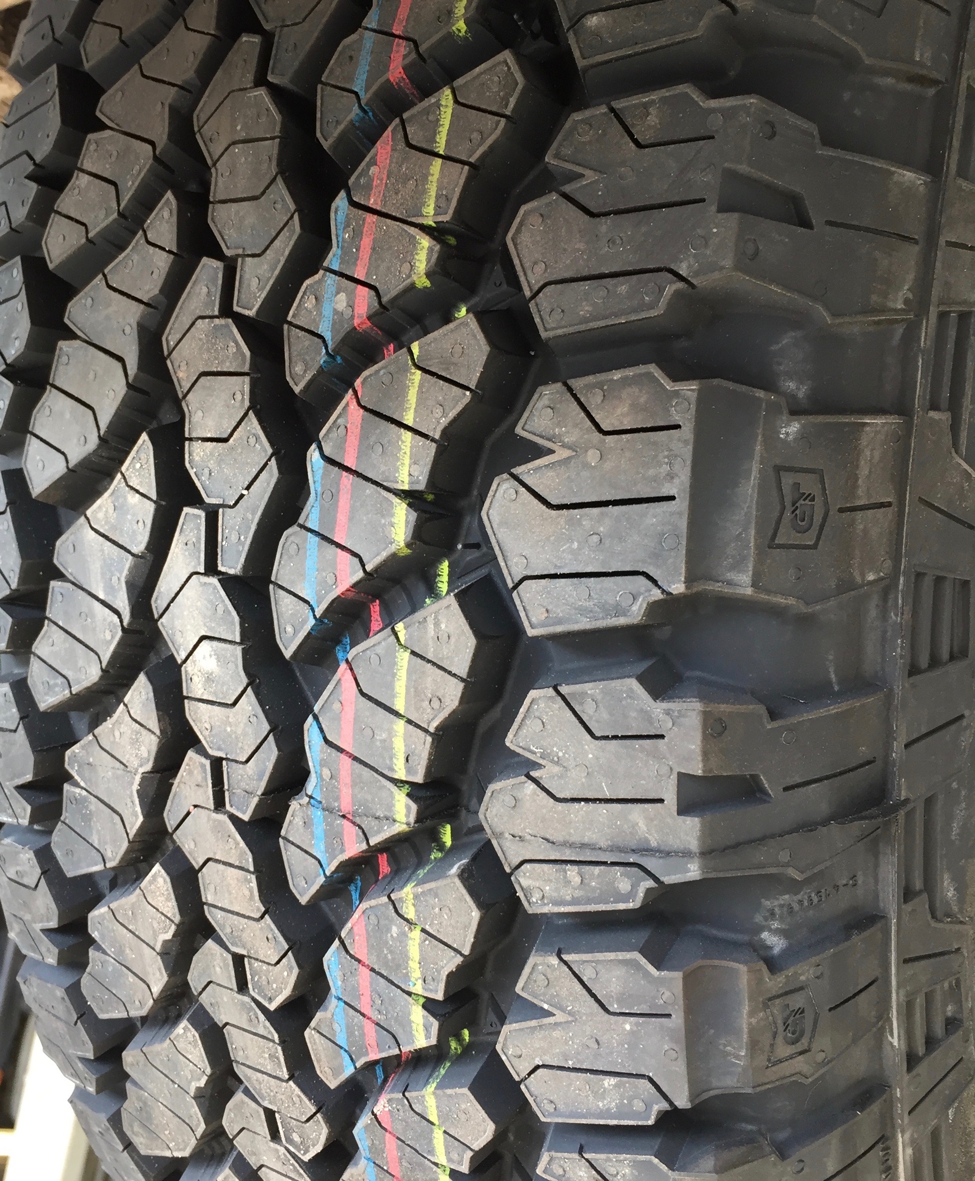

jetzt fahre ich den hier : IMG_3613.jpg und führ die GS würde (wenn) ich nur noch den TKC o.ä. für Wild etc. fehlt mir die Begabung bzw um den zu nutzen war mir die ADV mit Gepäck und Sozia eh zu schwer !
