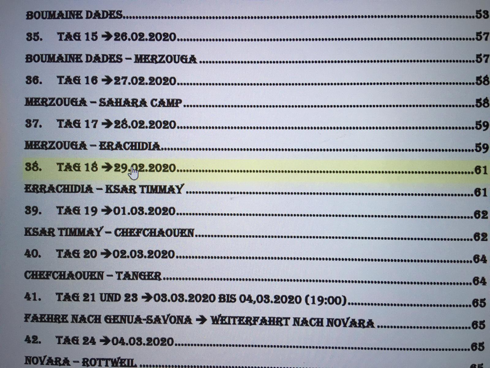

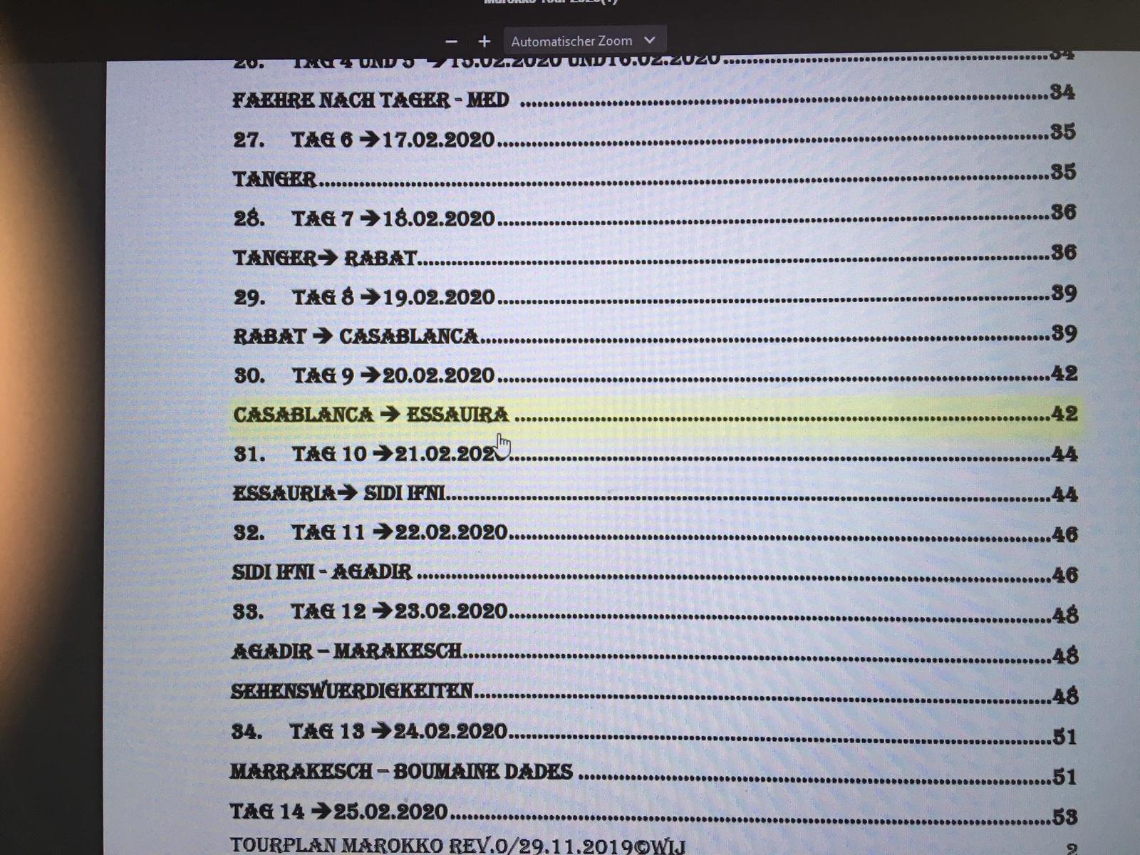

Heute bekam ich den Tour-Reiseplan und die Info das die anderen 3 Motorräder auf Michelin Anakee Adventure, Metzeler Karoo Street und Metzeler Karoo 3
Bin die einzige dicke GSA 1200 LC auf der Tour und bring bei meinen 198 cm 100 Kg auf die Waage *smile*
jetzt hab ich die Qual der Wahl :--)
