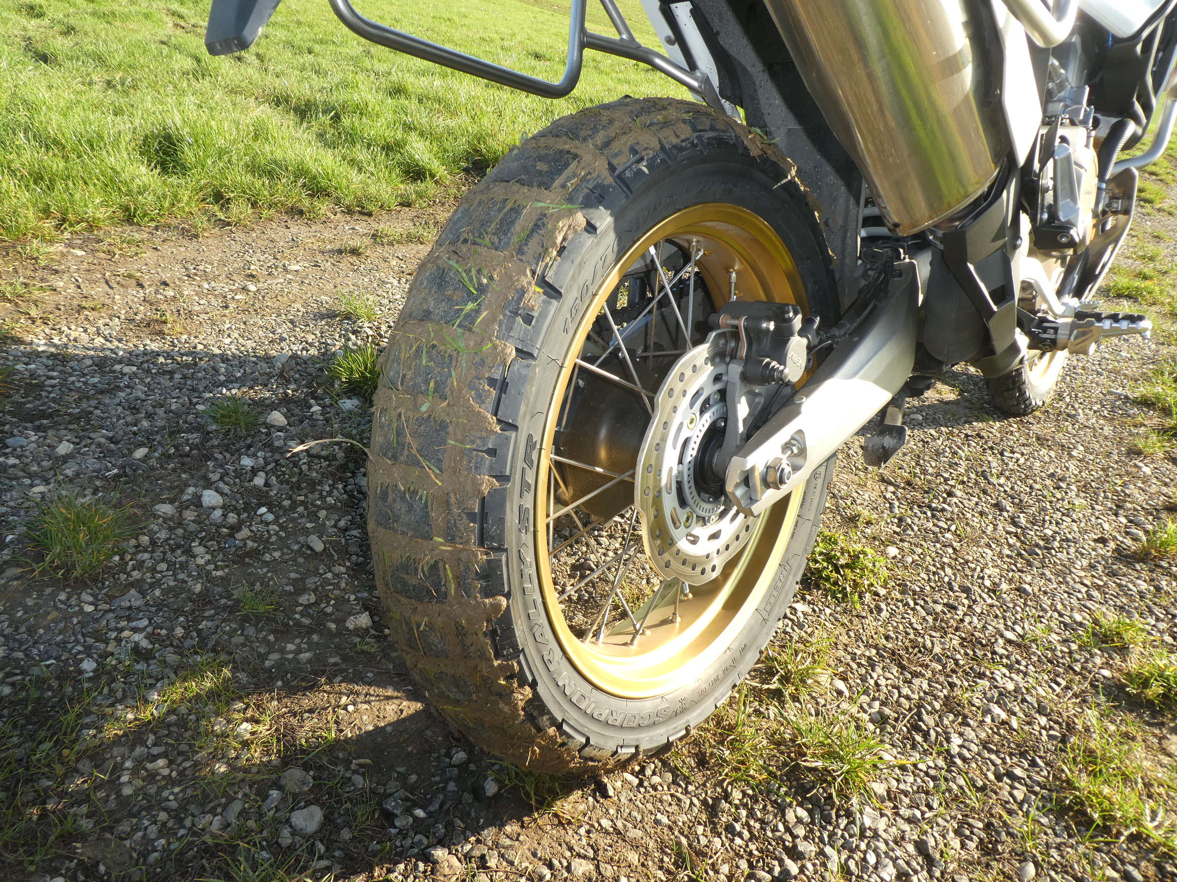

Als Reifen ist der HEIDENAU K60 mein Tipp.
Und beim Thema Sand - da sind die Maschinen GSA u. ä. einfach zu schwer. Da helfen nur Mut, Schwung und nette Kollegen ......
Ich mache um Sand einen großen Bogen, auch will ich nicht im Schnee fahren!
Aus dem lockeren Kiesbett wieder rauszukommen hatte ich meine größten Probleme - Reifen Anakee 2, aber auch mit dem Hedenau wäre es nicht besser gewesen:
Allgemein kann man in Marokko mit allen Reifen super Touren machen - man sollte nur seine Grenzen kennen, die sind oft früher erreicht, als das der Reifen.
Und in der Gruppe - beim ersten Mal - ist vielleicht der Übermut kein guter Ratgeber.
Auf jeden Fall ist der HEIDENAU K60 ein Reifen für viele Fälle.
Ich habe den Pirelli Scorpion STR gerade montiert - der ist auf jeden Fall nicht besser, als der HEIDENAU:
