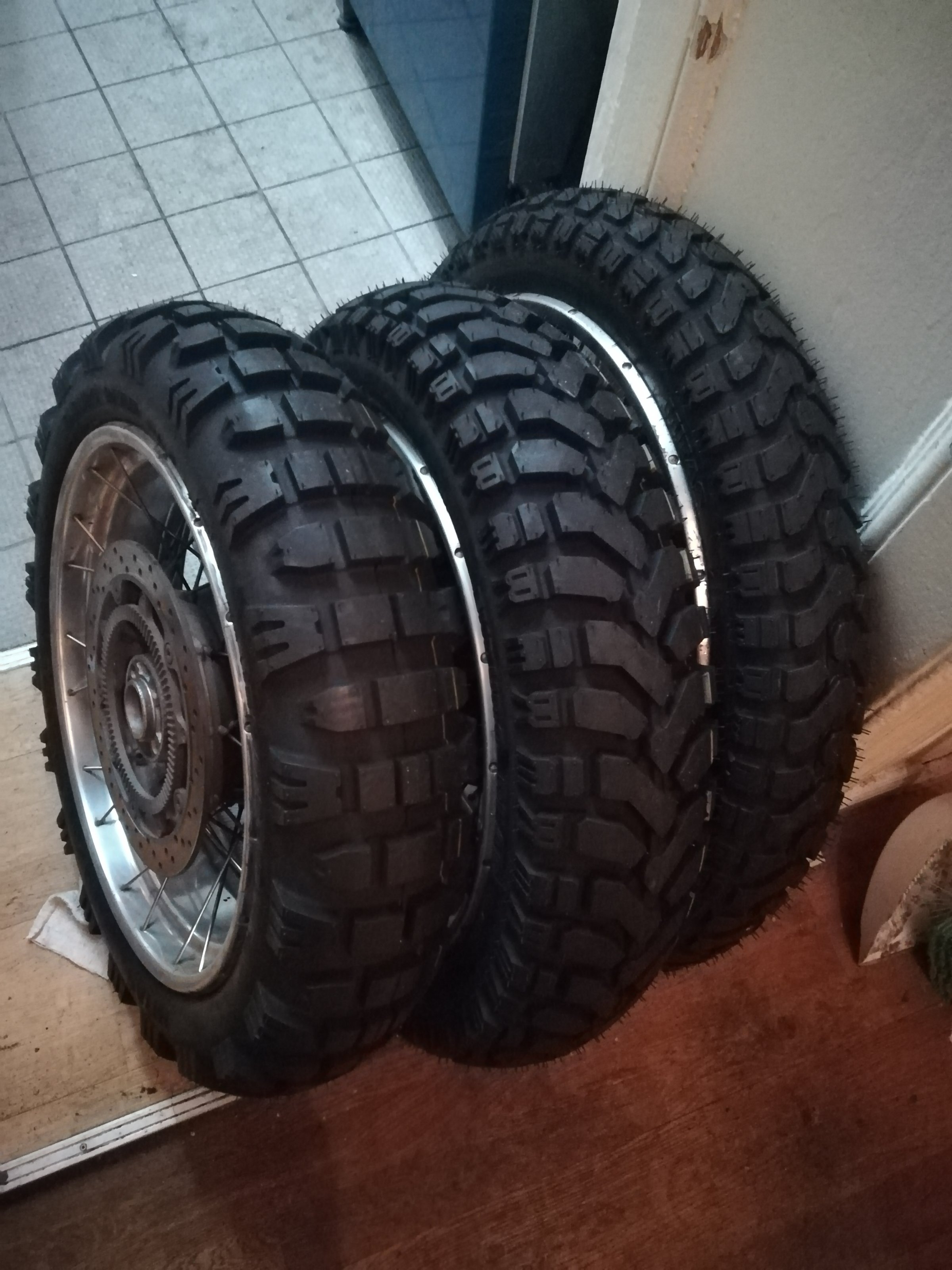

Fahre den E07 Dakar und E09 Dakar auf der 1150er. Der Heidenau hat für meine Zwecke einen zu breiten Mittelsteg - dadurch kommt man im Sand, Matsch und Schotter nicht so gut vorwärts wie mit den beiden Mitas.

Du sprichst vom E07 Plus? Ja der war schlecht - aber es gibt zum Glück den alten E07 wieder.
deichselhirsch
deichselhirsch
30.03.2012
293
im Allgäu
1100 GS + 80 GS PD + 1250 GS
Du meinst den, bei dem irgendwann der Mittelsteg rauskam?
qhammer
qhammer
03.10.2011
2.813
030
Ja, siehe mein Bild( der Mittlere) im # 6 - vor ein paar Wochen frisch montiert.
