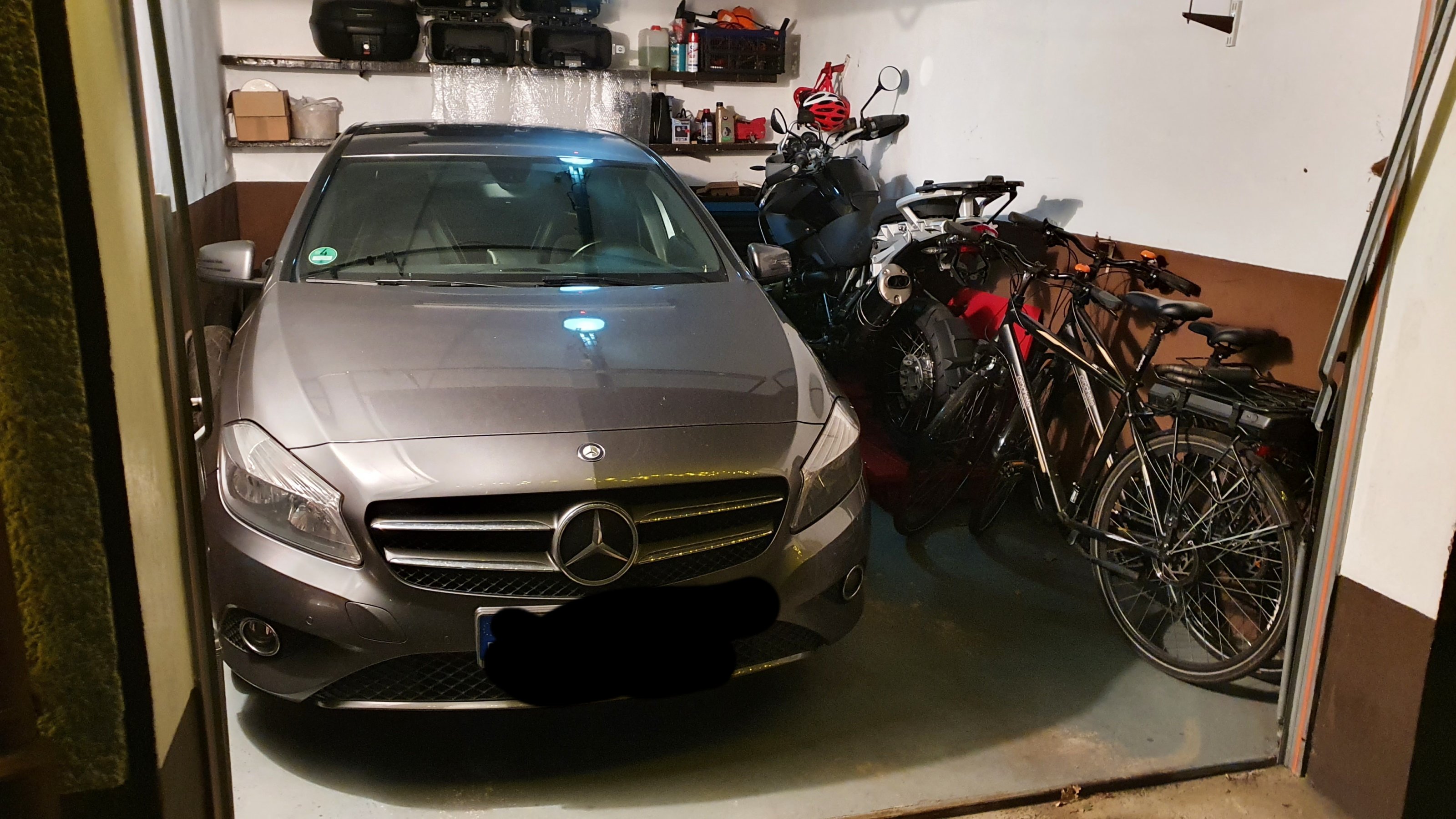

Es handelt sich um eine dreifach-Garage die ich mir mit meinem Schwager teile und in der zu 2/3 Zeugs untergebracht ist und im letzten Drittel meine 2 Mopeds! ich befürchte das die Bühne im Weg ist!
Dann ist die Garage nur gemietet, was tun wenn wir da mal raus müssen oder eine Begehung stattfindet? Eine Werkstatt darf ja nicht! Die Bühne wiegt ja 120kg, einfach an die Wand ist ja auch nicht so einfach!

gute Lösung!
