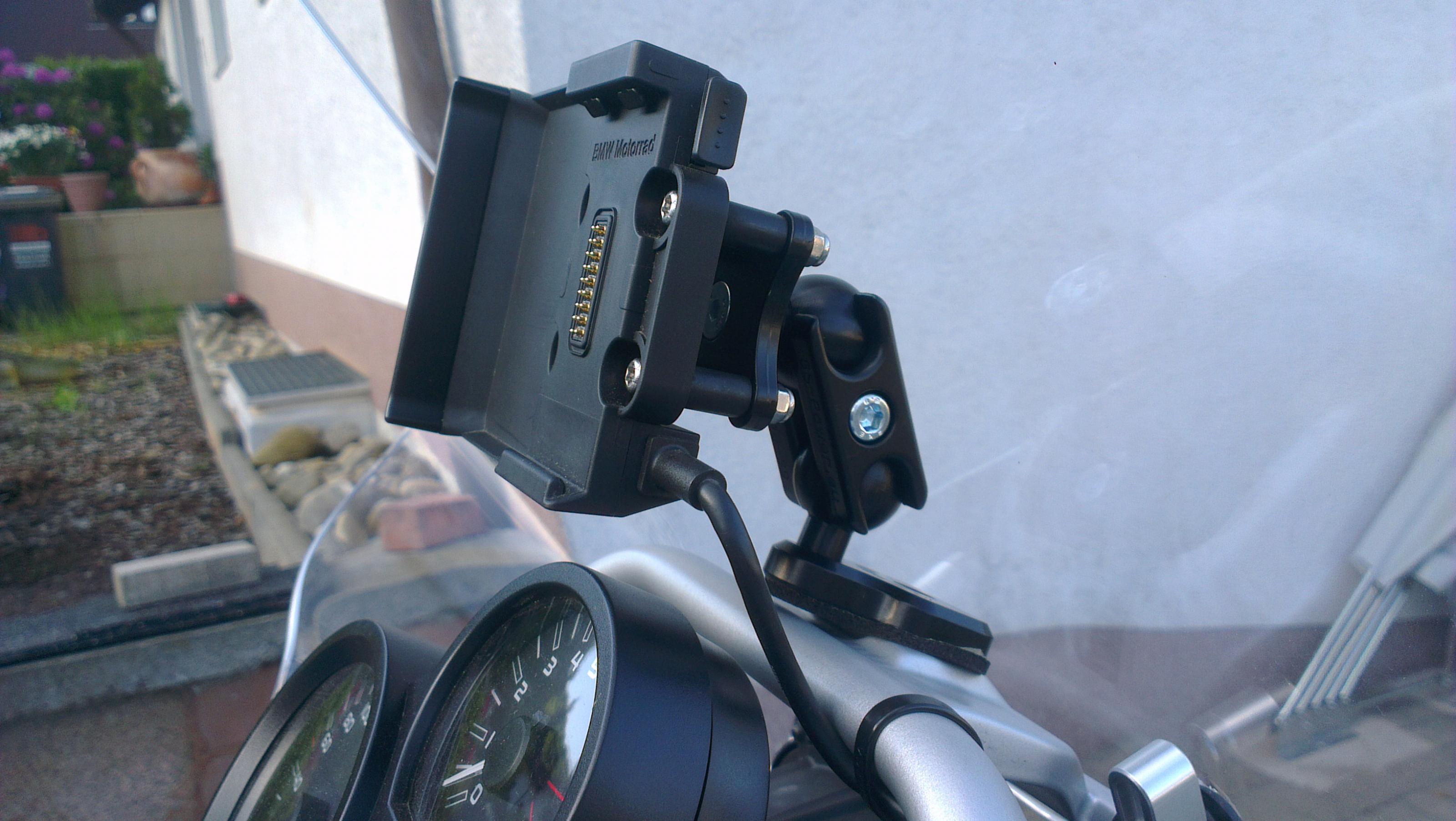

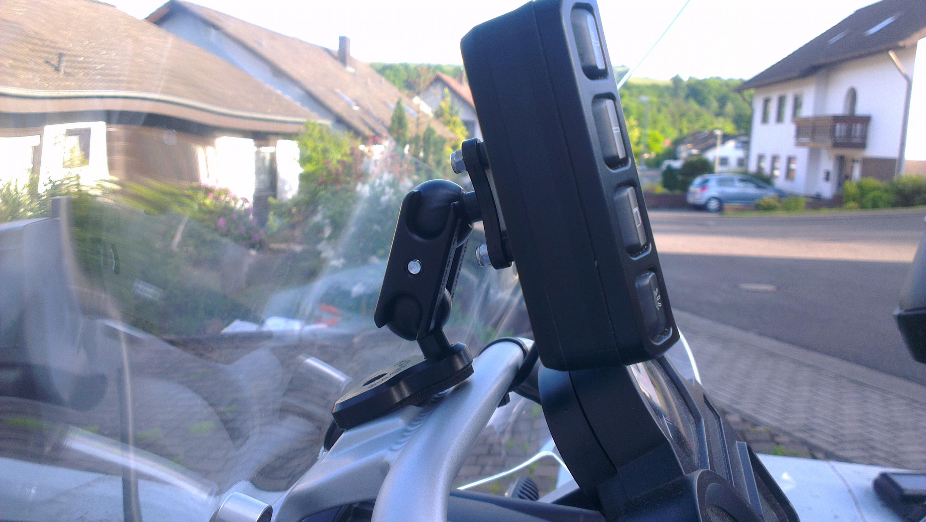

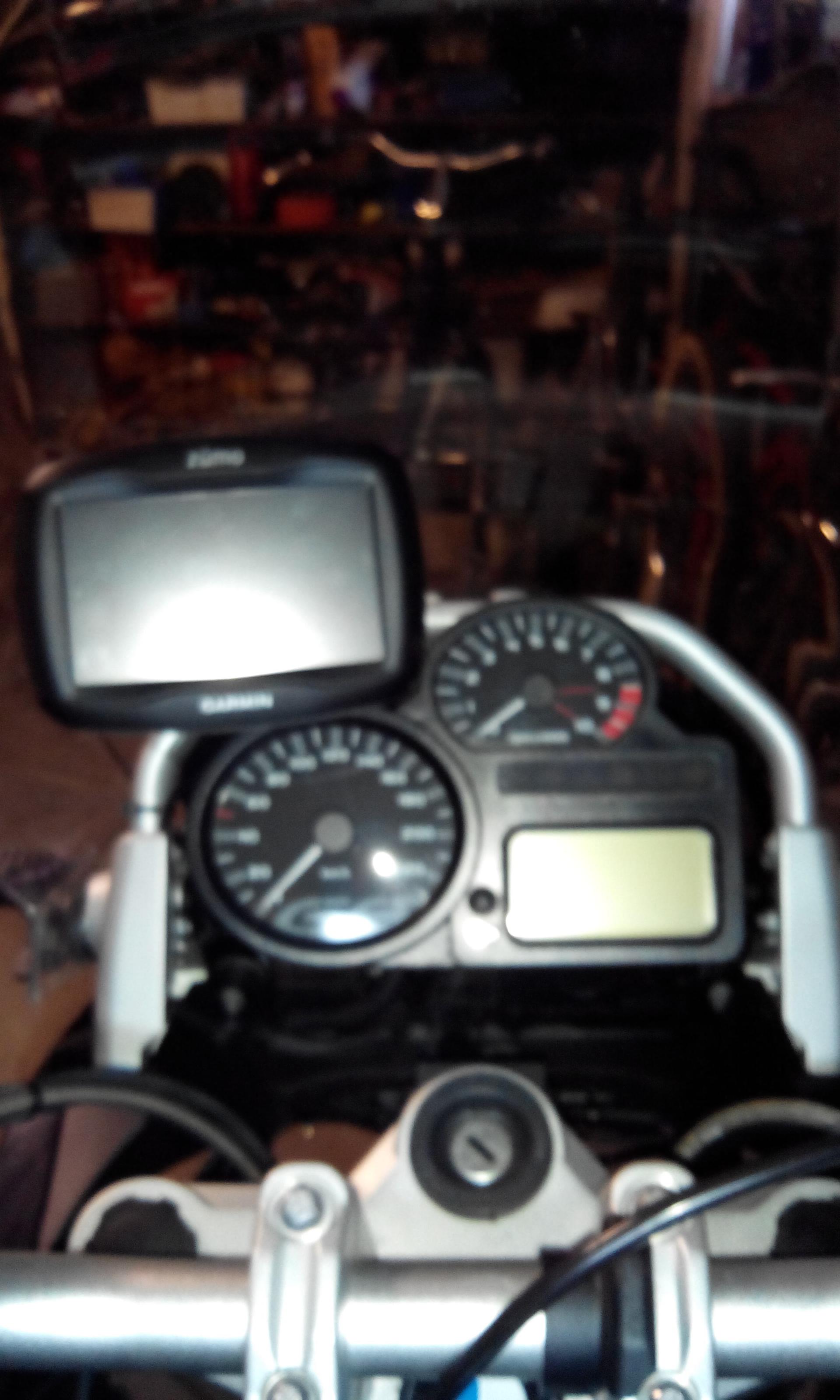

Die Bilder sind vergrößerte Ausschnitte von Bildern, die auf einer Tour entstanden sind und deshalb nicht besonders gut geeignet, aber sie zeigen, wie ich das montiert habe.
Ich hoffe, sie helfen Dir ein wenig.
/Othello

ist das der beiligende Garmin halter?
Werner
RamMount
/Othello
Othello
Othello
Joined
Jun 24, 2013
Messages
1,236
Location
30km südwestlich von Stuttgart
R1200GS TÜ
Im Prinzip ja, aber eben nur im Prinzip.
Der Kugelkopf, der am silberfarbenen Bügel befestigt ist, ist nicht der, welcher beigelegt wurde, aber der beigelegte funktioniert genauso.
Die Halterung, in die das GPS eingeklingt wird, ist die mitgelieferte, den Verbindungsknochen hatte ich ebenfalls schon, er ist länger als der beiliegende.

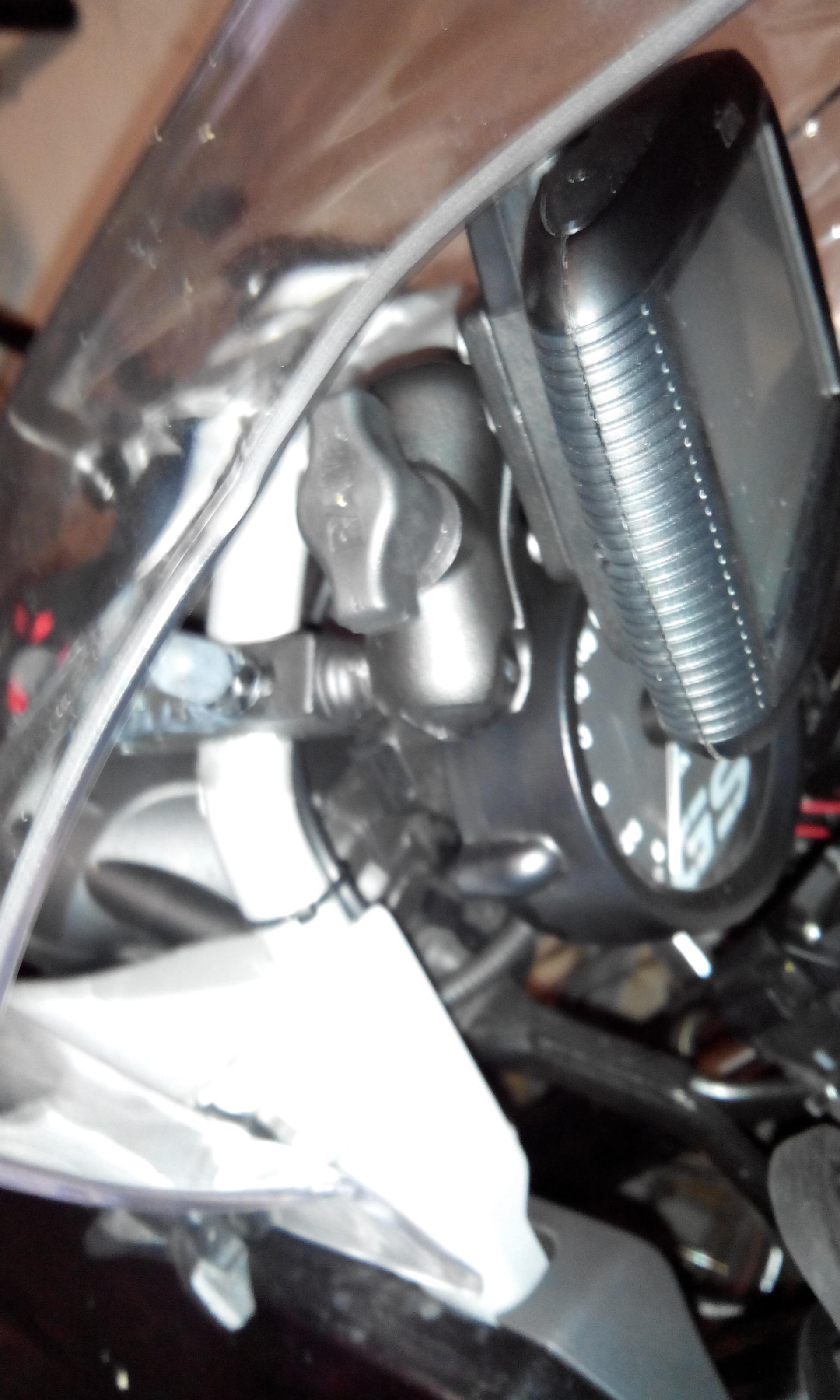

Hallo
Man kann die RAM Halterung weiter links am Bügel "in dem Knick" anbringen, den "Knochen etwas diagonal (schräg) nach rechts positionieren, dann kommt das Navi etwas niedriger und liegt über dem Tacho und neben dem Drehzahlmesser! Keine Beeinträchtigung im Blick auf den Tacho! ich muss nur noch eine Idee für einen Sichtblende finden?

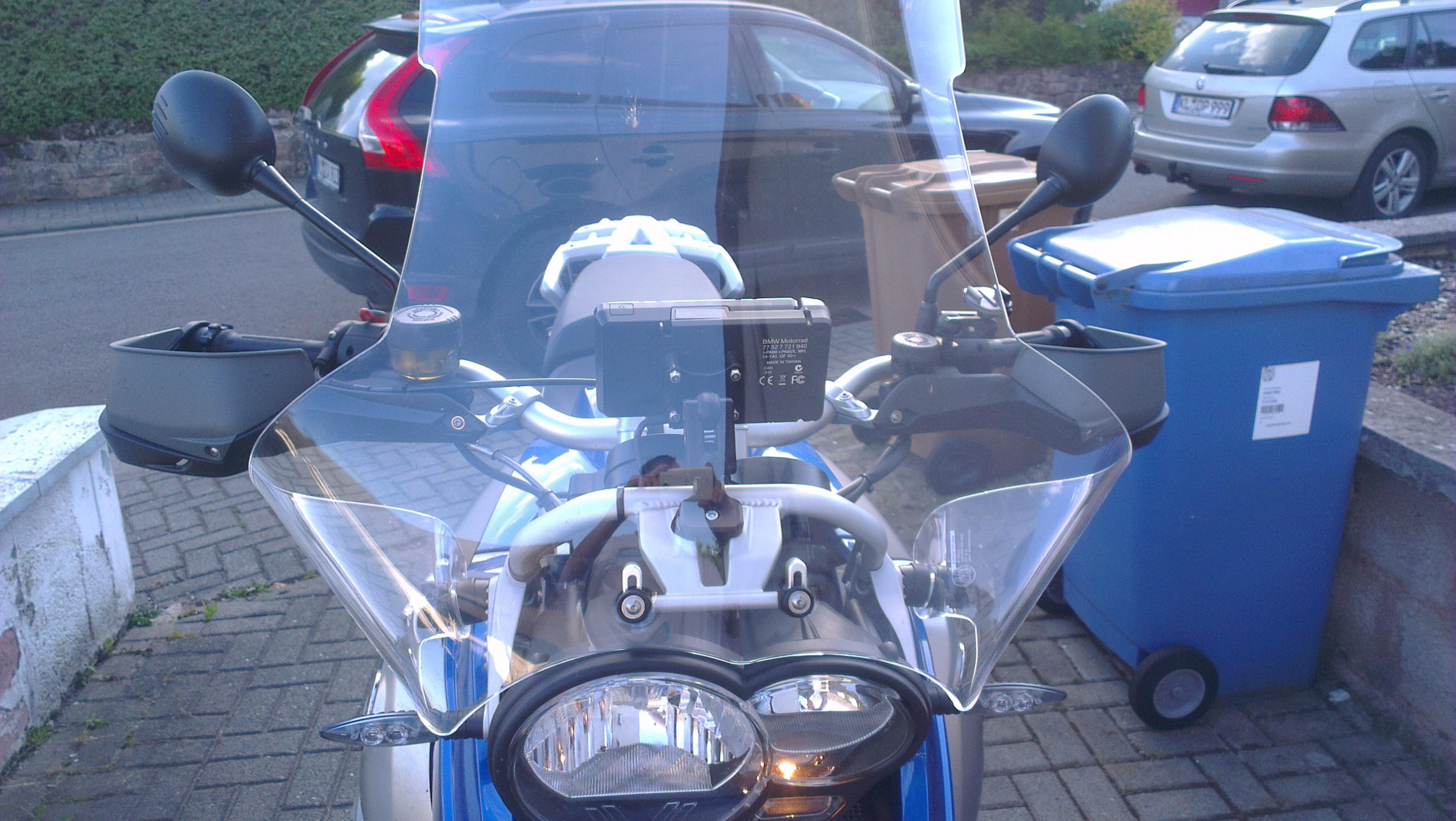

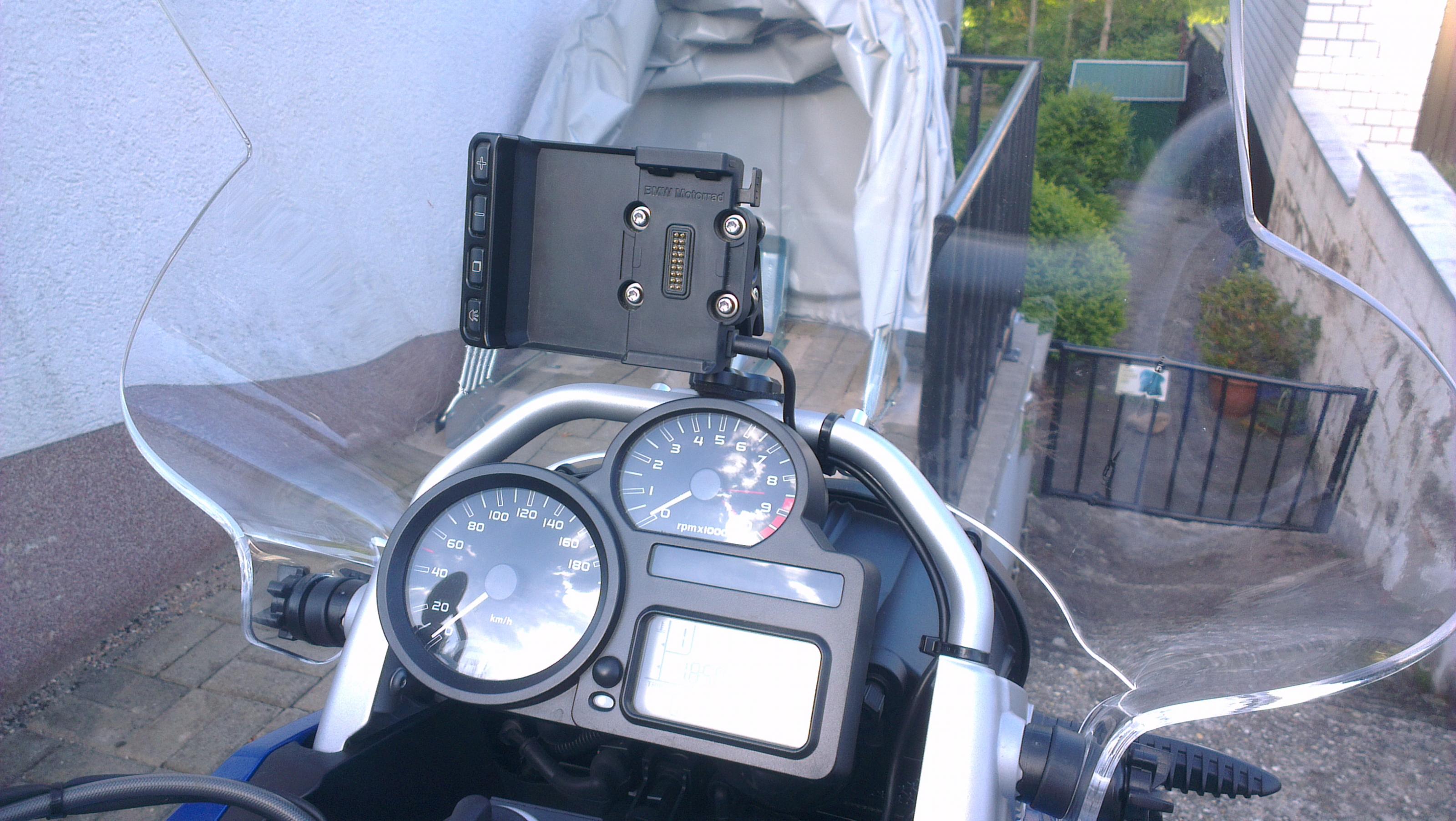

Hier sind die versprochenen Bilder.
Ich habe das Navi etwas nach links versetzt montiert, da über dem Tacho mehr Platz ist als über dem Drehzahlmesser, das RamMount-System ist flexibel genug, um für jeden Geschmack und für jede Größe eine brauchbare Lösung zu finden.
Die beiden linken Teile wurden von Garmin geliefert, ich habe die beiden rechten Teile verwendet, da ich diese schon beim Vorgänger des Zumo im Einsatz hatte.
Frohes Schwitzen :cool:

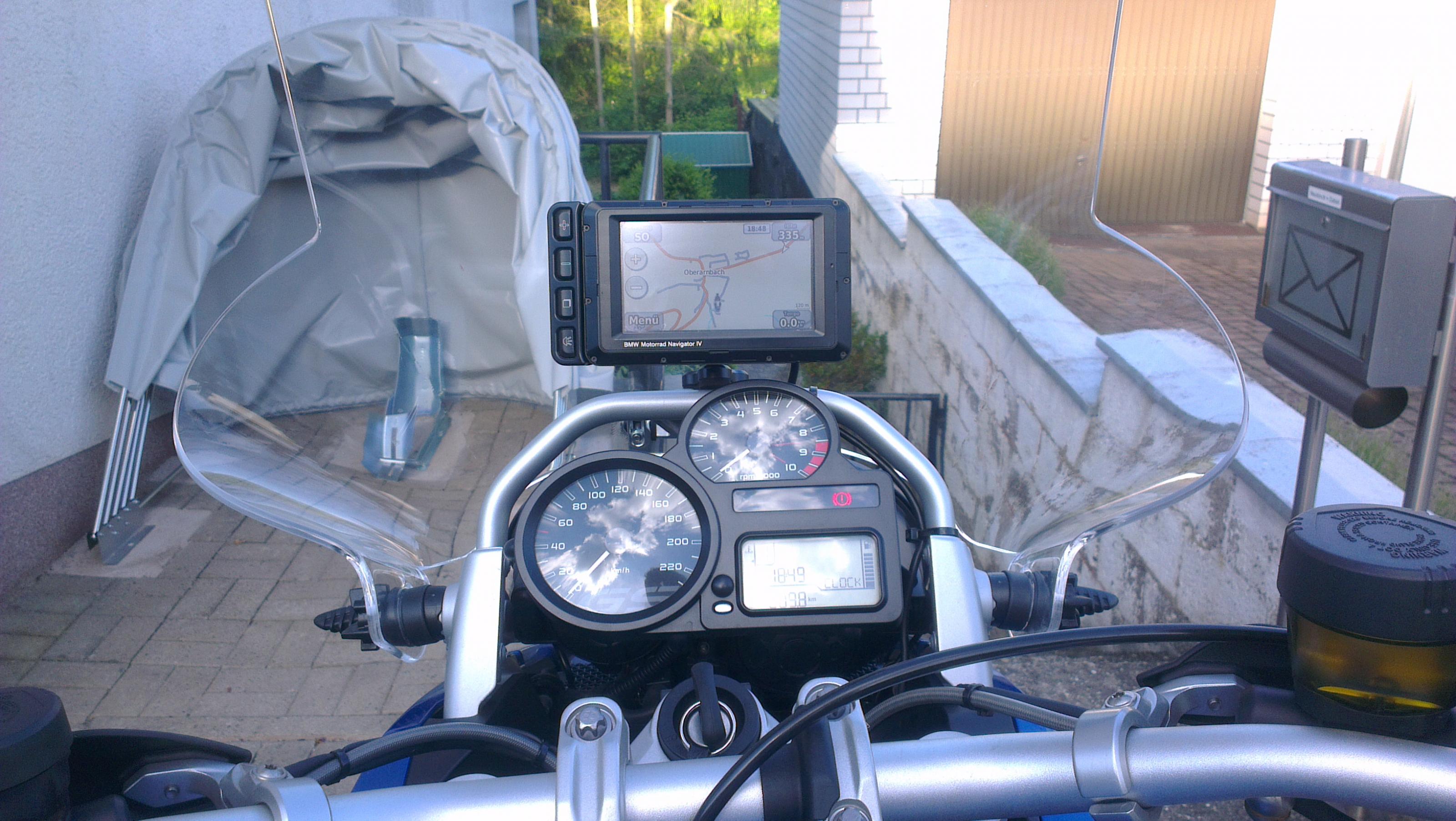

So sieht es bei mir aus! Scheibe ist in der untersten Stellung und voller Lenkereinschlag möglich!!!

View attachment 131706View attachment 131707
und Du hast nur das original Zubehör verwendet?
Habe gerade mal die Abmessungen vom 590'er mit meinen alten 2013'er Rider verglichen,
Trotz größerem Monitor 5" Garmin zu 4,3" Rider, sind die äußeren Maße gleich.
werner

Hallo Werner
Habe nur die originalen Teile verwendet ....
