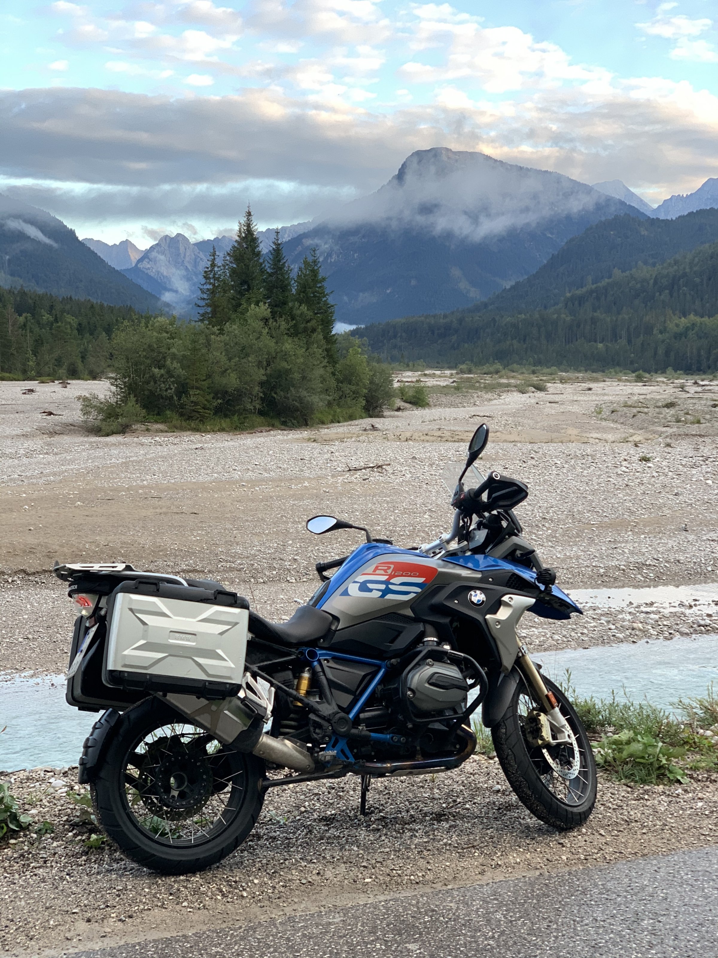

Ich habe den aus Alu. Sieht für mich wertiger aus, wenn das Top Case nicht drauf ist. Finde gerade leider kein anderes Foto.

"Wertiger" schaut mit Sicherheit das Alublech aus, funktioneller und langlebiger (kofferschonender!!!) ist auf alle Fälle die Kunststoffplatte. Die hat die Führungskulisse für die Haltenut am Koffer als Längstteil ausgeführt, ergibt somit eine flächige Belastung während bei der Aluplatte nur ein Rundnüppel aus Alu in der Führungsnut steht. Das ergibt eine punktuelle Belastung und arbeitet die Führungsnut am Koffer aus. Konnte ich schon bei mehreren Givi-Koffern beobachten, das deren Führungnute ausgeschlagen bzw. aufgeweitet bis ausgerissen waren, weil der Rundnüppel viel zu wenig Fläche hat als Gegenhalter.. Daher IMMER die Plastegrundplatte mit langem Führungsprofil und NIE die Aluplatte montieren!!
