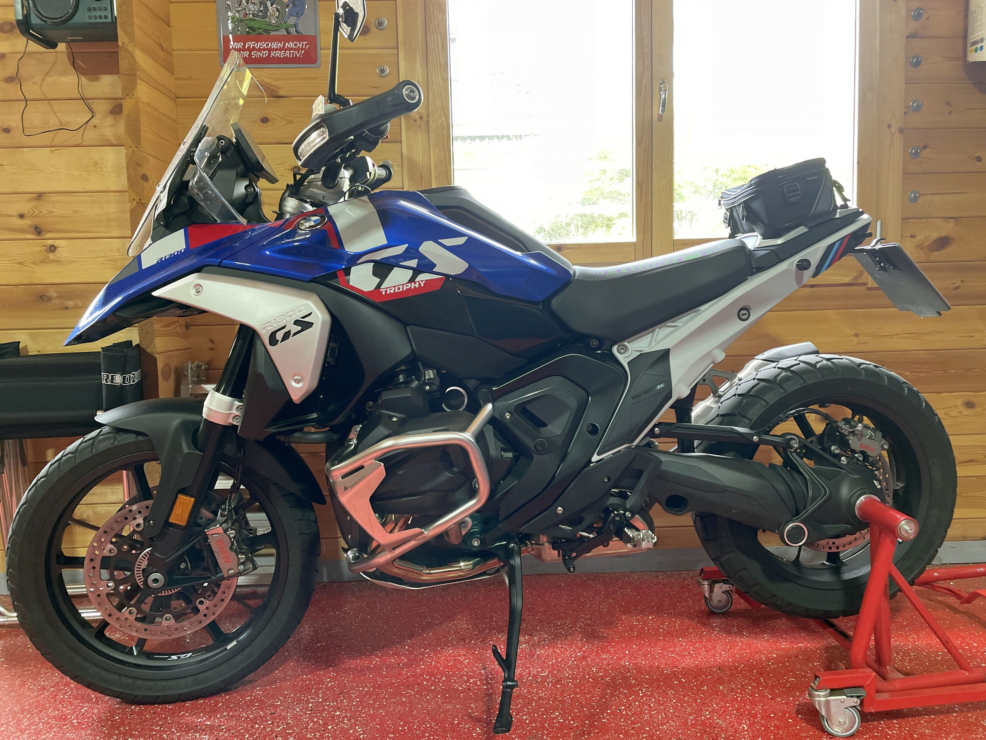

Habe einen von Motea, ist ursprünglich für Ducati, wurde nur der Dorn getauscht.
Sollte es aber auch komplett passend für die 1300 GS geben.
Vorteil ist, man kann durch die Lenkrollen damit gut rangieren.
Vorderradwechsel mache ich mit einem zusätzlichen Wagenheber mit Gummitopf.
Aber bitte direkt unter den Motor, nicht unter das dünne Alublech.

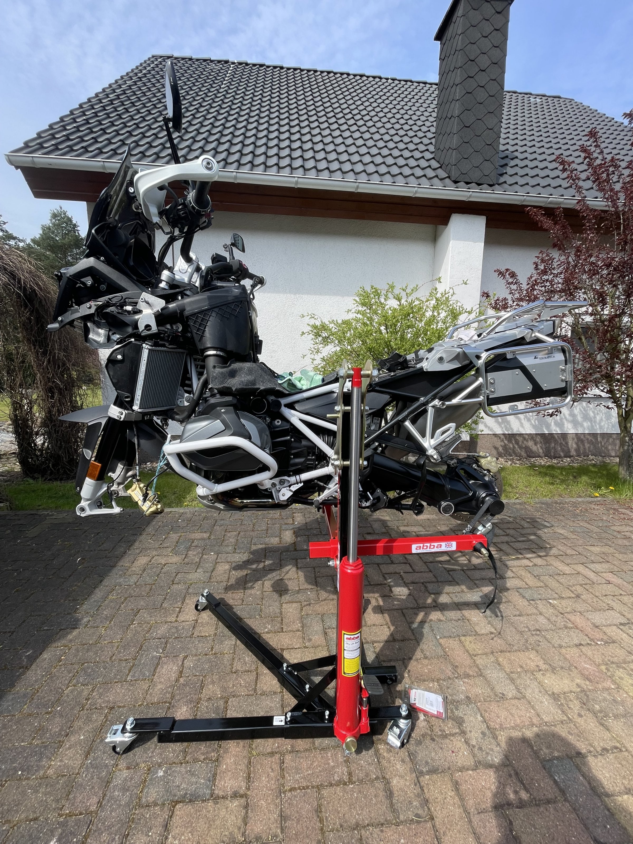

Kann dir den Abba Skylift ans Herz legen. Weiß aber nicht ob die schon Adapter für die 1300er haben

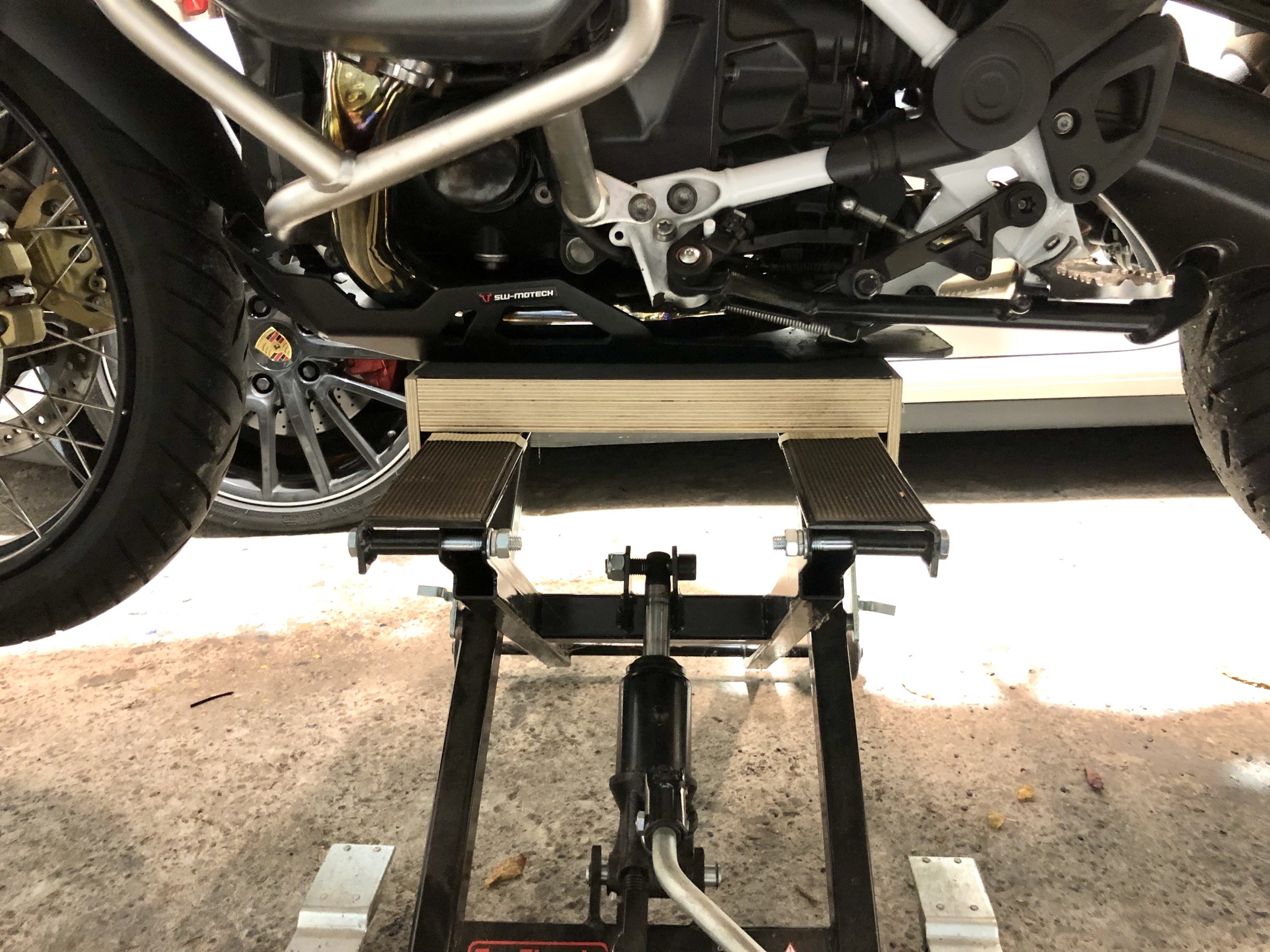

Hab nen hydraulischen Hubständer von Motea. Da steht die GS satt und bombensicher drauf. Hat sicher nicht die Qualität von nem analogen Teil von Kern. Leistet bei mir aber schon seit Jahren gute Dienste bei allen möglichen Motorrädern.

Mal eine Frage zu dem gezeigten Teil von Motea: Ist der Motorschutz immer noch mit nur 4 Schrauben direkt im Motorgehäuse verschraubt? Ist das dann ratsam, das ganze Gewicht der GS nur auf diesen 4 Schrauben abzulegen?
John_Stiles
John_Stiles
23.02.2024
2.262
Im Falle der 1250er ist das so. Der Motorschutz von SW-Motech, den ich montiert habe, verwendet noch zwei weitere Aufnahmepunkte. Und zwar an den Stellen, an denen der Hauptständer befestigt ist (den ich nicht habe).
Der entscheidende Aspekt sind aber m.E. die Dinger, die ins Motorgehäuse geschraubt werden und an denen dann der eigentliche Motorschutz befestigt wird. Das sind original ziemlich dünne Blechteile. Denen traue ich nix zu. Ich habe mir deswegen alle möglichen Motorschutzvarianten angeschaut. Bei dem Teil von SW-Motech ist das mit Abstand am stabilsten und vertrauenserweckensden. Neben der Tatsache, dass der Motorschutz selber auch richtig massiv ist.
Was BMW da verbaut verdient nicht den Namen Motorschutz. Ich würde das eher in die Kategorie Zierrat einsortieren.
Bevor man sein 250 kg + x Motorrad so hochhebt, sollte man dem, was ich beschrieben habe, ordentlich Aufmerksamkeit schenken.
