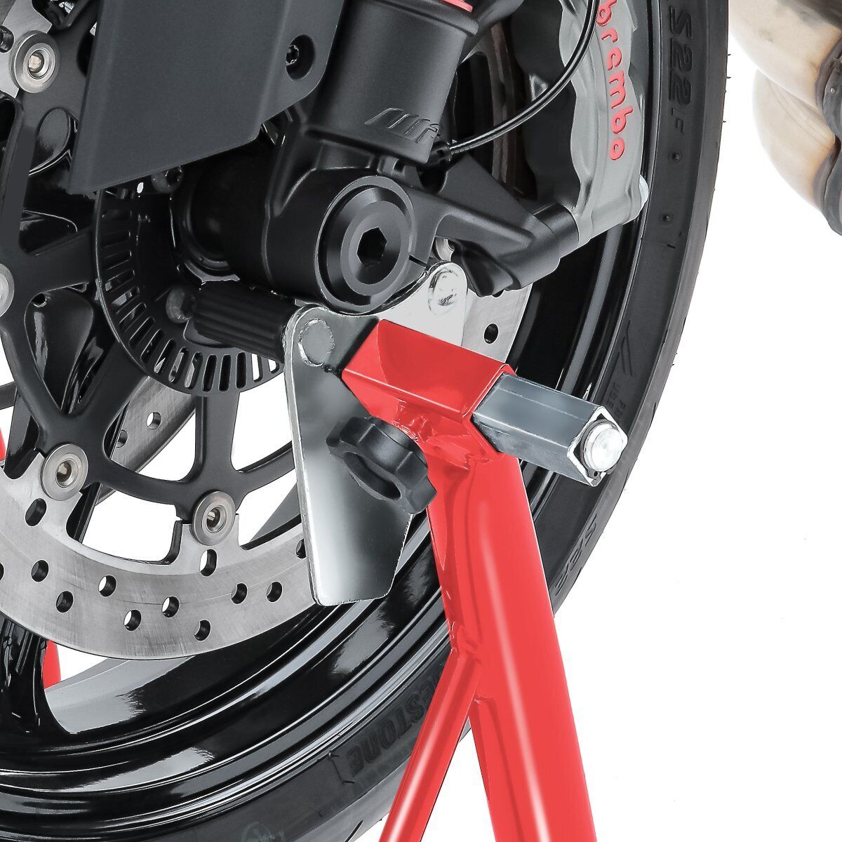

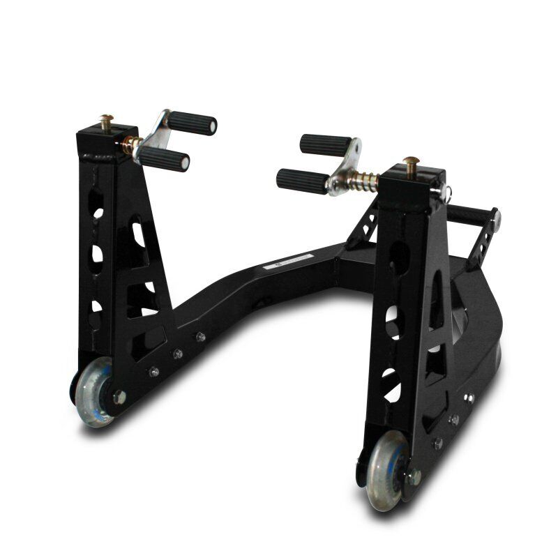

Das ist eigentlich für hinten gedacht (Schwinge).

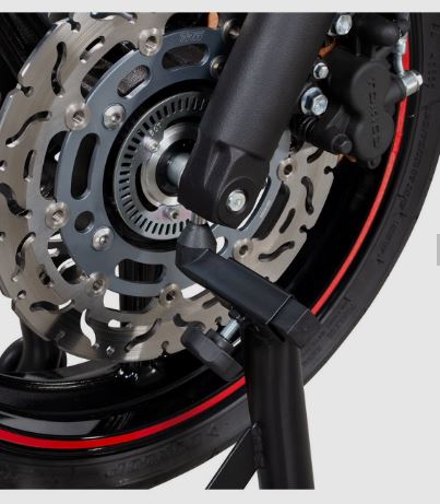

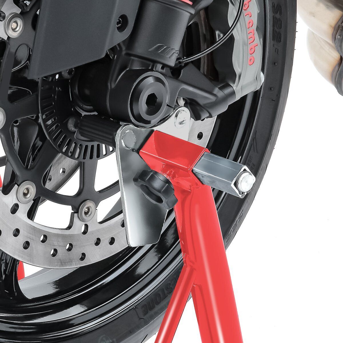

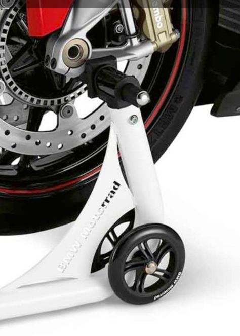

nee, gibt es so auch für vorne (Bild oben)
oder mit dem Dorn (Bild unten)
Mit Dorn eventuell am wenigsten Probleme mit ABS-Sensorring und Kabel?
cpu
10.10.2020
36
muss mich gleich wieder korrigieren,
hätte ich mal vorher am Mot geschaut....
Da ist die Schraube von der Gabelfuss-Klemmung im Weg, d.h, der Dorn wird nicht richtig rein gehen,
also doch nicht mit Dorn.

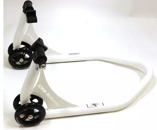

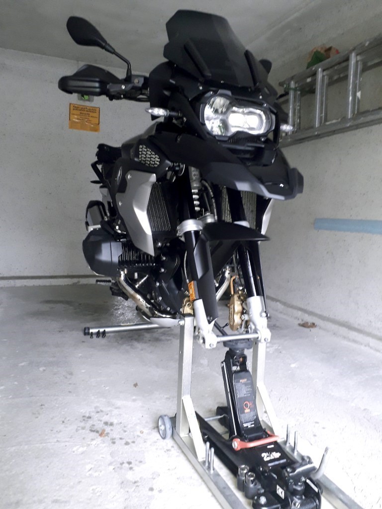

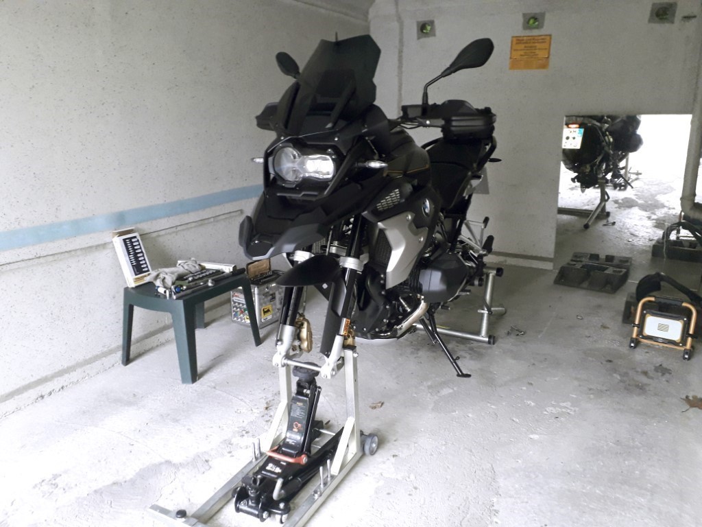

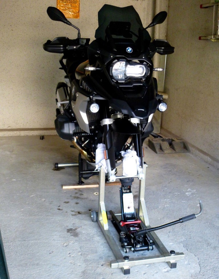

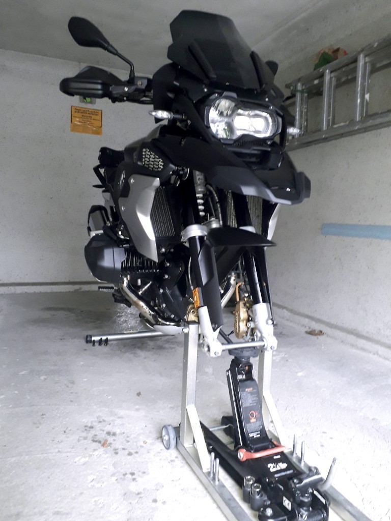

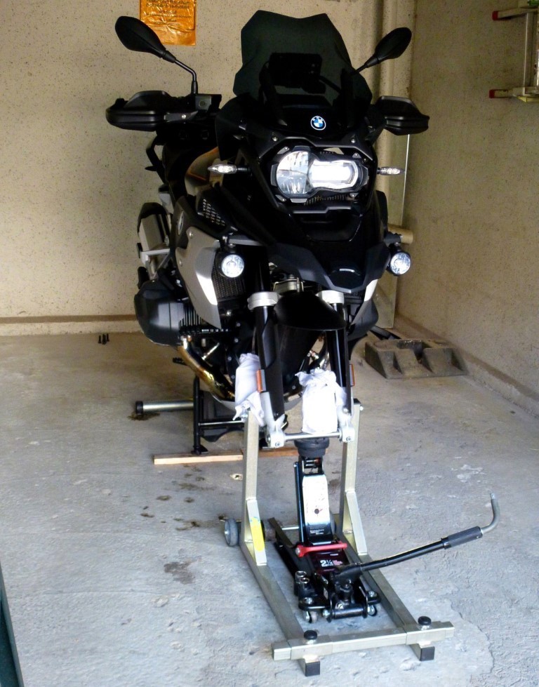

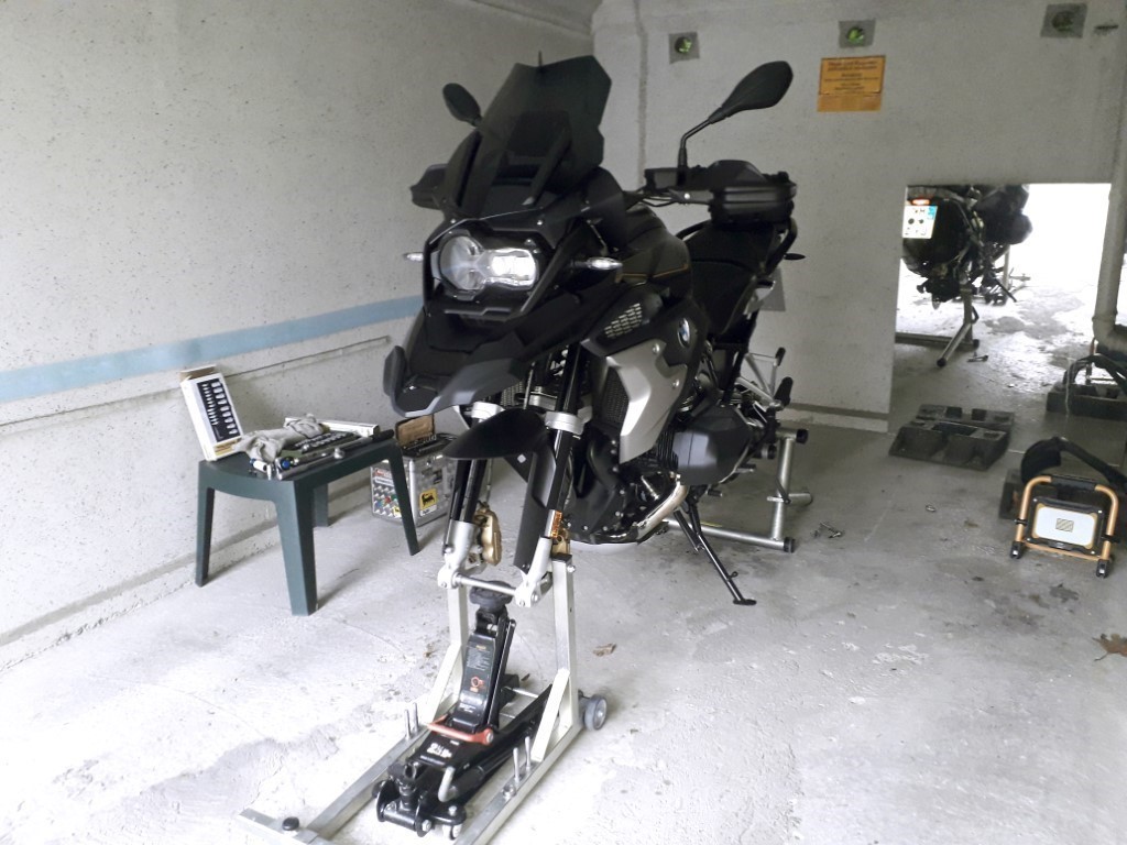

Ich nutzte ein Ständerset von Becker, ehemals gekauft für die K13R. Passte auch bei der GS und sah dann so aus (der Wagenheber war unnötig und diente mir nur als 'Rückfallebene' für das gute Gewissen)...
Wenn der Montageständer wie Deiner hinten keine Rollen hat, dann zieht es das Motorrad beim Aufbocken nach hinten.
Dein Vorderständer hat noch die Breitenverstellung im Rahmen, das macht ihn instabil gegenüber den Neueren, die die Verstellung in den Aufnahmen haben.
Laie schrieb:
Wenn der Montageständer wie Deiner hinten keine Rollen hat, dann zieht es das Motorrad beim Aufbocken nach hinten."
Ja und...??? 🤔
Es wird bei eingebauten Rädern erst hinten aufgebockt, dann vorne senkrecht angehoben, und die Fuhre steht bombenfest und sicher.
Die Breitenverstellung ist ebenfalls perfekt mittels Verschraubungen fixiert, da passiert mal gar niGS... 👍

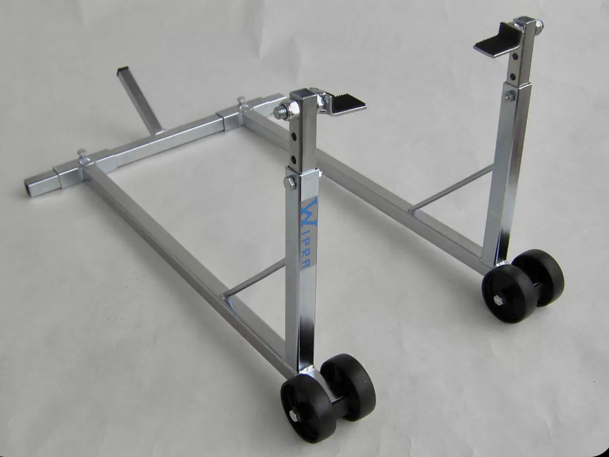

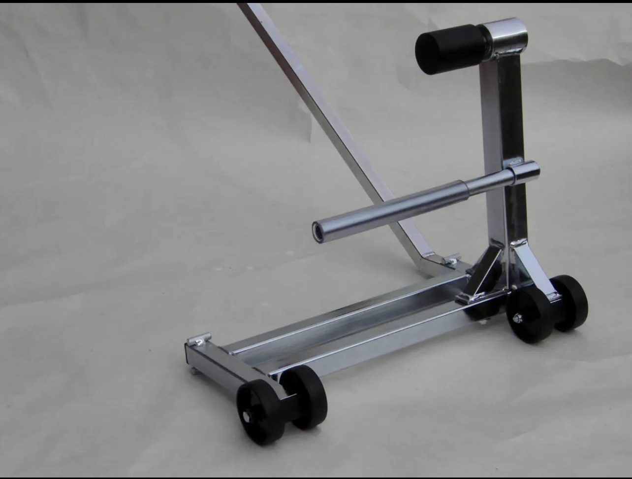

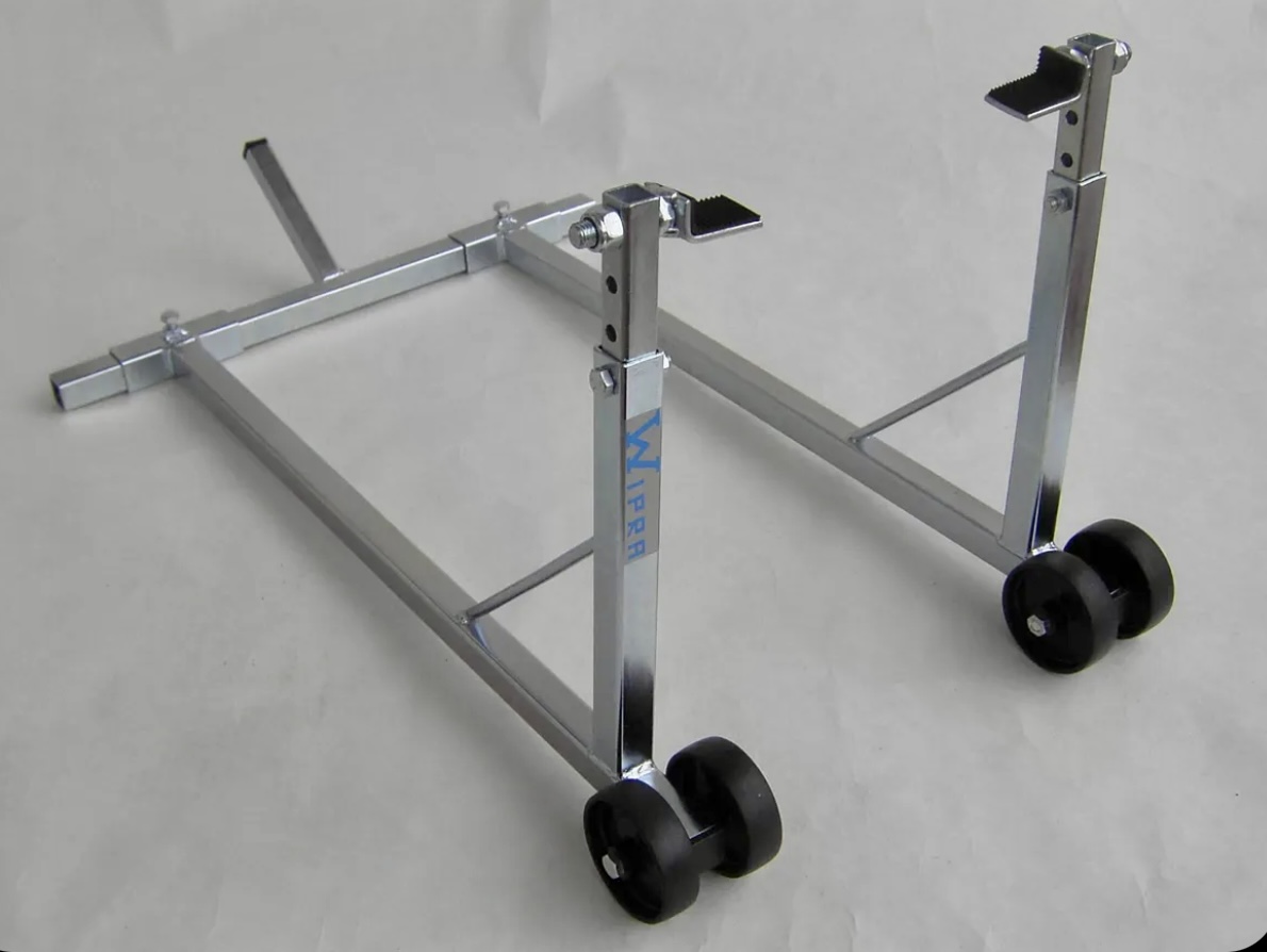

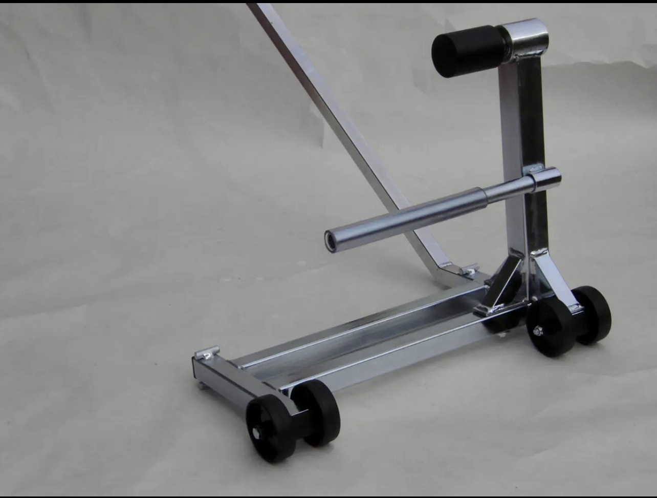

Ich habe mir die Montageständer von Wipra geholt.
Finde die gut und Günstig und sie tun was sie sollen.
Motorradständer
Anhang anzeigen 590882Anhang anzeigen 590883
Motorrad Montageständer Set für BMW R1250GS R1250R R1250 RT RS GS R 1250 Heber | eBay (Anzeige)
!! Achtung !! Bei diesem Set im eBay-Link passt der Frontständer eigentlich nicht gut zur GS.
Besser vorher mit dem Verkäufer schreiben und diesen Frontständer dazu bestellen:
Vorderrad Montageständer für BMW R1250 RS R 1250 R R1250GS R1250GT | eBay (Anzeige)
