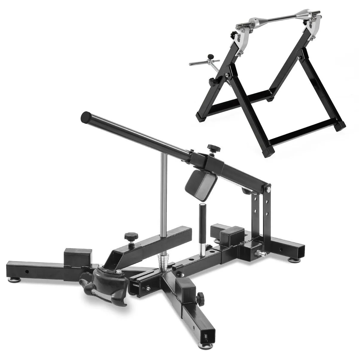

Moin Zusammen, ich habe mir am Black Friday dieses Set gegönnt.
Hat jemand von Euch Erfahrungen bei Speichenrädern damit?
Möchte die Geräte für meine GSA und auch den Chopper nutzen. (alles Speichenräder)
Ein Freund riet mir nun davon ab, die Speichen würden brechen.
Welche Erfahrungen habt Ihr mit Speichenrädern gemacht?

Funktioniert einwandfrei.
Die Felge bleibt sauber, keine Kratzer oder sonstige sichtbaren Beeinträchtigungen.

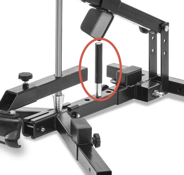

Wegen der Last auf einzelne Speichen ist es sinnvoll, den Gegenhalter soweit wie möglich nach aussen zu setzen.
Der Gegenhalter ist der Pin, der unten, senkrecht in den Rahmen eingsetzt wird und nach oben in die Speichen ragt.

Ich habe zumindest den Wuchtbock-Anteil aus dem Set. Der taugt so (ohne weitere Modifikation) nicht wirklich viel. Problem daran ist, dass die Zentrierkonusse eine
etwas größere Bohrung haben als der Durchmesser der Achse. Dadurch wird das Rad nie richtig zentriert. Es ist vielleicht nur 0,5mm Unterschied, aber das reicht schon, dass eine Auswuchtung zum Zufallstreffer wird.

Ich hatte so ein System - aber in etwas wertiger von MAX2H
Für mich war es bei Enduro-Speichenrädern praktisch nicht zu gebrauchen.
Hier im Forum ließt man öfter den Tip die Speichenfelge mit einem Spanngurt zu fixieren, anstatt des Pin - habe ich nie versucht.

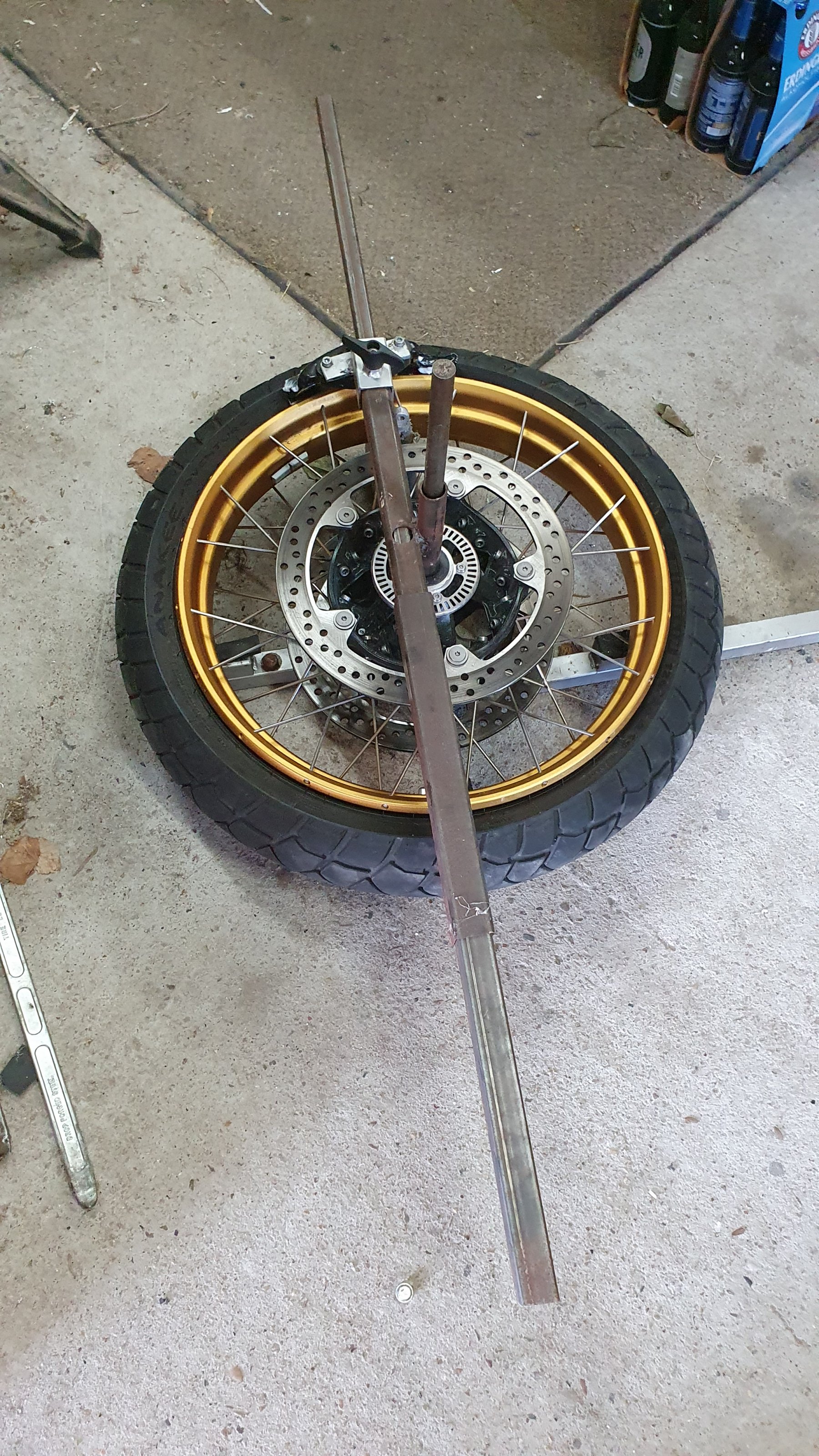

Ich habe bei mir in der Werkstatt zwei 12er Dübel im Boden. Da fixiere ich das Gerät. Mein Gerät ist auch von minderer Qualität. Habe ich mit Vierkantrohren in verschieden Durchmessern gepimmt. Frei nach dem Motto "Fehlt dem Schrauber mal die Kraft, er sich einen Hebel schafft"
