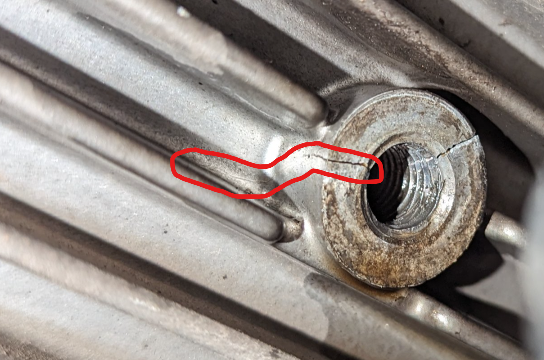

Fürs erste besorge ich mich ne Dichtung und schraube ne kurze schraube rein um den Austritt zu hindern
Da das Material Risse in der Wandung des Gewindes hat, wird dieser Versuch nicht zielführend sein.

Einfach einen Klops Schweißgut drüberlegen, sichert doch noch lange nicht die Dichtheit des Gehäuses.
Dann kommt es irgendwo anders im Verlauf des Risses raus.
Jetzt verständlich genug?

Der :schulterzucken: war deswegen gedacht,ich glaube nicht das es mit schweissen dicht wird...das ist bei Gusseisen schon schwer genug,bei Aluguss würde ich die Finger weg lassen.

Denke man könnte die Kühlrippen um das Gewinde rum planschleifen und eine Glocke drehen mit Dichtung zum draufschrauben.
Sturzbûgel magst da eh nicht mehr anschrauben.

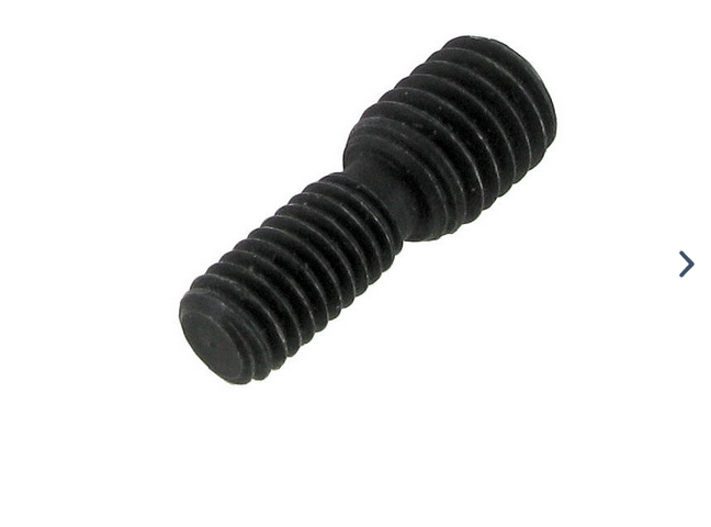

Mein Reparaturversuch wäre - soweit möglich entfetten, eine Stahlbuchse herzustellen die außen über den Kegel geht und aufpressen / -schrumpfen / -kleben in der Hoffnung das die Risse dann nicht weitergehen und eine Schraube einkleben.
Sturzbügel einsparen* und alles Geld von der gegnerischen Versicherung mitnehmen, dann kann man irgendwann ein neues Moped kaufen.
* Alternativ einen Stehbolzen mit "Sollbruchstelle" einkleben und den Sturzbügel mit Mutter befestigen.

Hab mir das Foto nochmal genauer angeschaut. Wenn ich das richtig sehe, dann ist nicht nur das Gewinde gerissen sondern der Haarriss geht deutlich weiter ins Fleisch. Ich würde es nach wie vor mit den genannten 2k Klebern versuchen, wenn der Riss durchgeht, wird das bei laufendem Motor unter Öldruck aber vermutlich durchsabbern.

leider muss ich Euch nun bzgl. einem unschönen Thema um Rat fragen...
Mir wurde heute meine GS mit Fahrerflucht auf dem Parkplatz umgefahren. Sie fiel auf die rechte Seite auf den Sturzbügel...
In erster Instanz war nur der Bügel verzogen und verkratzt und das Blinkergehäuse gebrochen. Moped aufgestellt, gewartet, dass das Öl wieder in die Wanne läuft, gestartet und läuft wie zuvor.
Zuhause wollte ich den Sturzbügel wieder in Position bringen, da habe ich gesehen, das es ein Riss um das Gewinde der vorderen Verschraubung (in Fahrtrichtung rechts) gibt.
Was da raus kriecht riecht ganz klar nach Öl...
In der Facebook K25er Gruppe meinten einige man könnte das Schweißen (ggf. unter Wegfall des Gewindes) oder ausbuchsen, damit das Gewinde wieder existent ist.
Was denkt ihr dazu? Kann man da was retten?
Kennt ihr vllt jemanden der das kann?
BMW in meiner nähe sagt, sie können das nicht...
Danke euch

Hallo Dominik Dodo ,
erst mal wichtig dir ist nichts passiert !
zum Schaden-Riss Motorgrhäuse mal soviel .
wenn Öl durchsickert abhilfe nur mit neuem Motorgehäuse !!
In meiner Aktiven Zeit als BMW Händler hatte ich auch solche Schäden !
dann haben sehr schlaue Leute eingeredet " kann man im eingebauten Zustand Schweißen "
alles Quatsch, da wurde für viel Geld "Schweißversuch " gestartet Ende vom Lied wieder bei mir gelandet
dann habe ich Motorgehäuse komplett erneuert..
versuchen verursacher zu finden und diesen auffordern schaden zu begleichen.
Tip von mir Motorgehäuse nur komplett .d.h. Gehäuse werden verschraubt und dann Gebohrt
Versuch nur eine hälfte zu ers. kann an Fluchtfehler scheitern /KW dreht evtl nicht frei.
