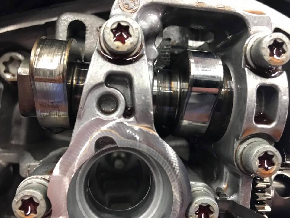

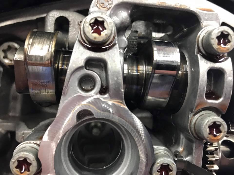

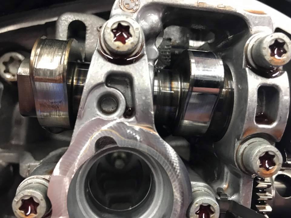

Jakob,
hoffentlich ist nicht das der Grund bei deiner LC für's Klackern.

Jakob,
Bild gefunden bei Fazzebock
Hallo André
Vielen Dank für den Hinweis! Das schaut ja richtig übel aus, der Nocken hat mächtige Riefen :eekek:
Bisher habe ich den Deckel noch nicht abgenommen, die Maschine ist ja noch relativ neu (Dez.2016), aber wenn ich das so anschaue, sollte ich vermutlich da selber einmal nachschauen. Hmmm....
Travelking
Travelking
26.02.2016
511
5809x
R1200GS Bj.07, CB500 PC26
imho 6000km auf der Uhr :byebye:

Und wie schauen bei dir die Nockenwellen aus? Foto?
