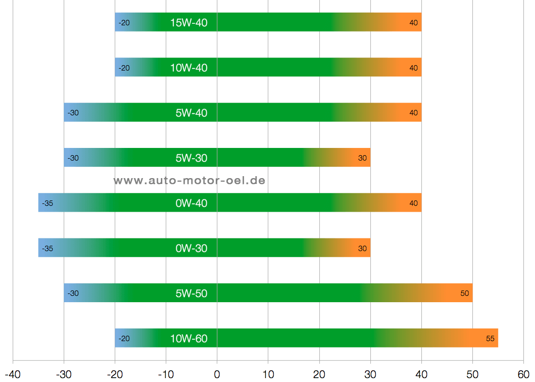

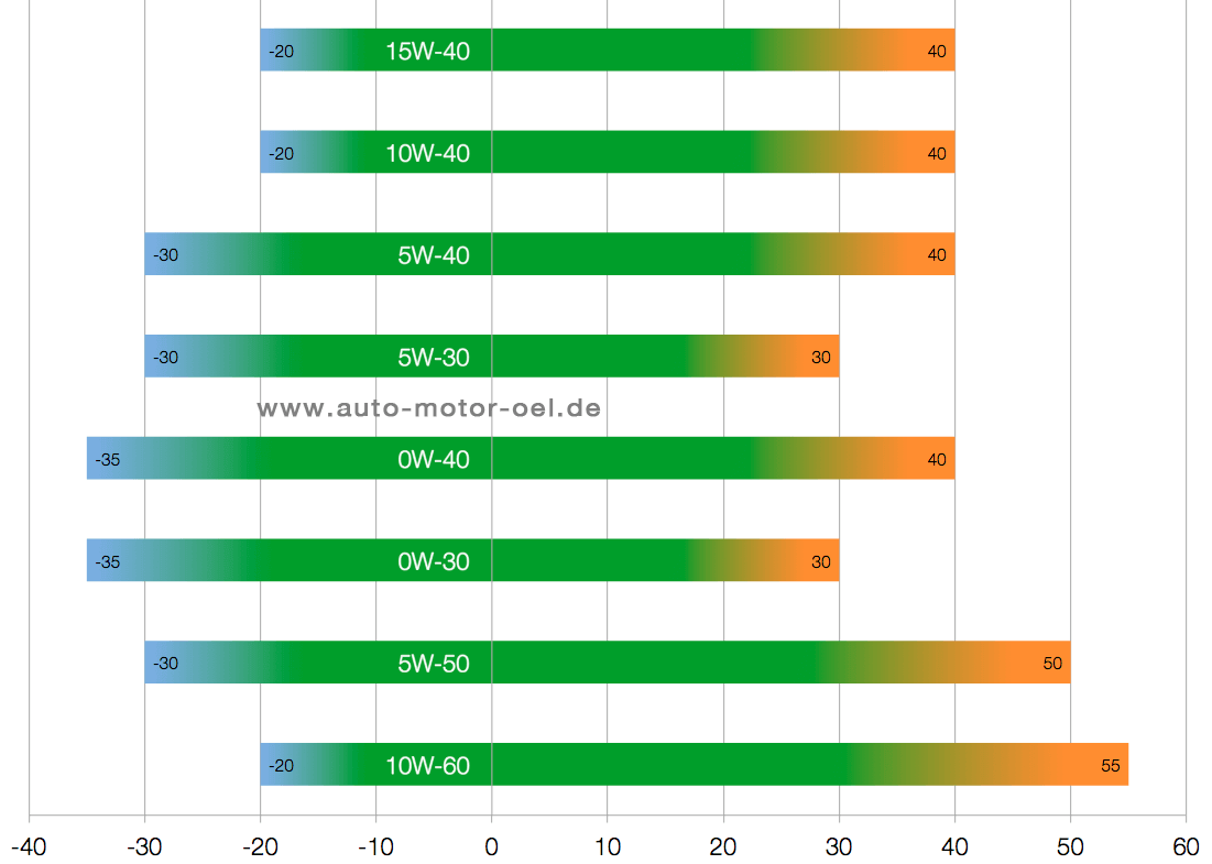

Die Frage ist doch einfach beantwortet:
Selbst wenn ich 10 Grad abziehe, bin ich beim OEM Öl im unteren Bereich immer noch bei -20°C
Ungeachtet der Frage, wer bei diesen Temperaturen noch fährt. In welchen Gegenden kommen -20 Grad ° vor und kann man dann überhaupt noch Motorrad fahren? (Straßenverhältnisse)
P.S.: Bevor nun jemand auf die Idee kommt: Die Viskositätsklassen sind bei allen Ölen gleich, egal ob Auto, Motorrad oder Schiffsdiesel.....
Der Thread ist doch 10W50 statt 5W40,ich sehe auf deiner Grafik leider kein 10W50,liegt vielleicht doch daran das es PKW Öle sind...:o

Mag sein. Aber die entsprechenden Temperaturbereiche kann man sich nun wirklich sehr einfach selbst heraussuchen......
Andi#87
Andi#87
07.11.2010
21.356
42781
R 1250 GSA 2019
Der Viskositätsbereich für ein Öl für Motorrad, Automotoren oder Schiffsdiesel 10W-50ist: -20 bis +50 Grad.
Was ist daren jetzt so schwer?

Ich weiß das es 10W50 für Motorräder gibt,ich sagte nur das es eben nicht auf der Grafik für Autoöle zu finden ist...vielleicht weil es eine Tabelle für Autoöle ist... :facepalm:
Wer lesen kann ist eindeutig im Vorteil !
Wer eindeutig und unmißverständlich formulieren kann, ist im Vorteil!
