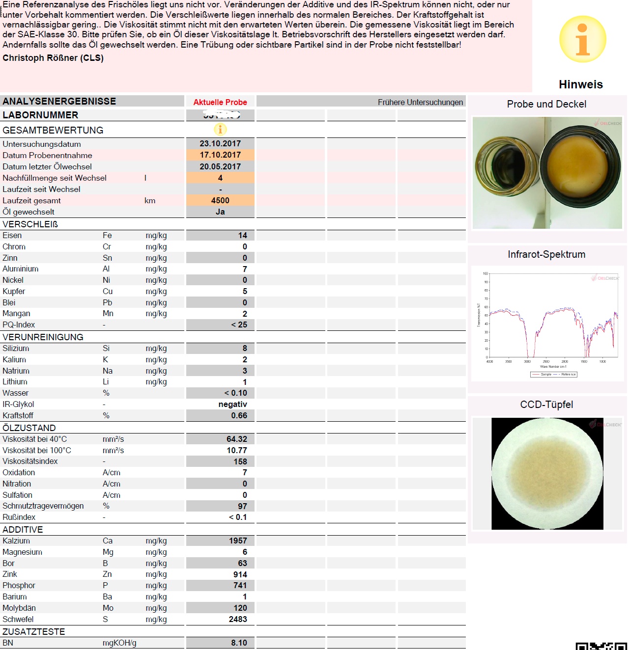

Ah - ok, also keine Hypochondermessung sondern Schadensanalyse bzw. Verifikation.
In meine Alte GS kommt 50er Öl rein, warum aber ein BMW zertifizierter Schrauber 30er reinkippt? Sehr schräg...
Meine GS lief ja am ruhigsten als ich fälschlicherweise ca. 0,5 Liter Getriebeöl (90er) reingeschüttet habe.

Ja, das Stahlbusventil kann das verhindern bzw. verhindert das. Ich habe als eine der ersten Massnahmen Schnellentlüftungsventile an den Bremssätteln und eben die Ölablassschraube von Stahlbus verbaut. An allen meinen Motorrädern!
Bei der GS war der Umbau dann auch der Anlass mein Öl untersuchen zu lassen, dies aufgrund der sehr dunklen Farbe nach erst 4'500km und weil es relativ viel Schlamm an der Ablassschraube hatte. Es war mir einfach zu unklar, daher wollte ich Klarheit mit dem Bericht.
