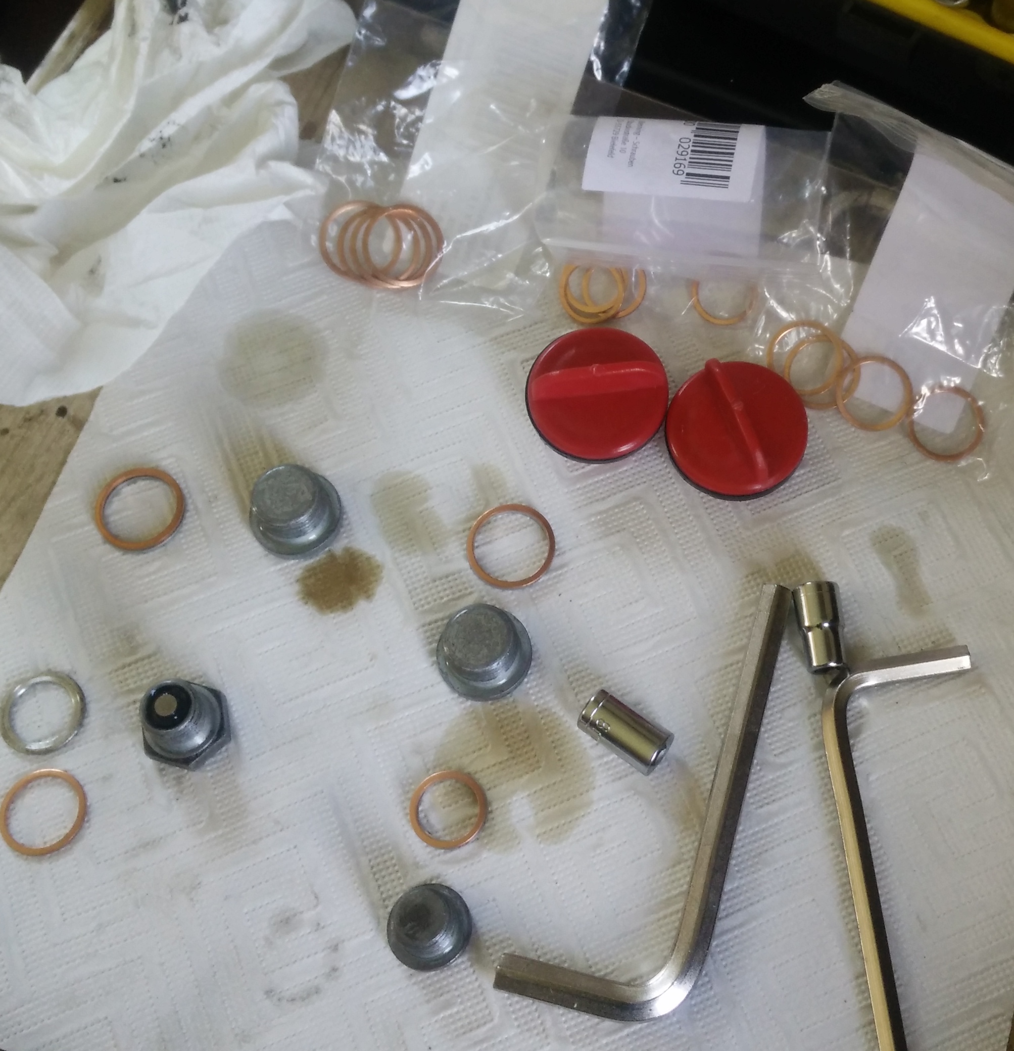

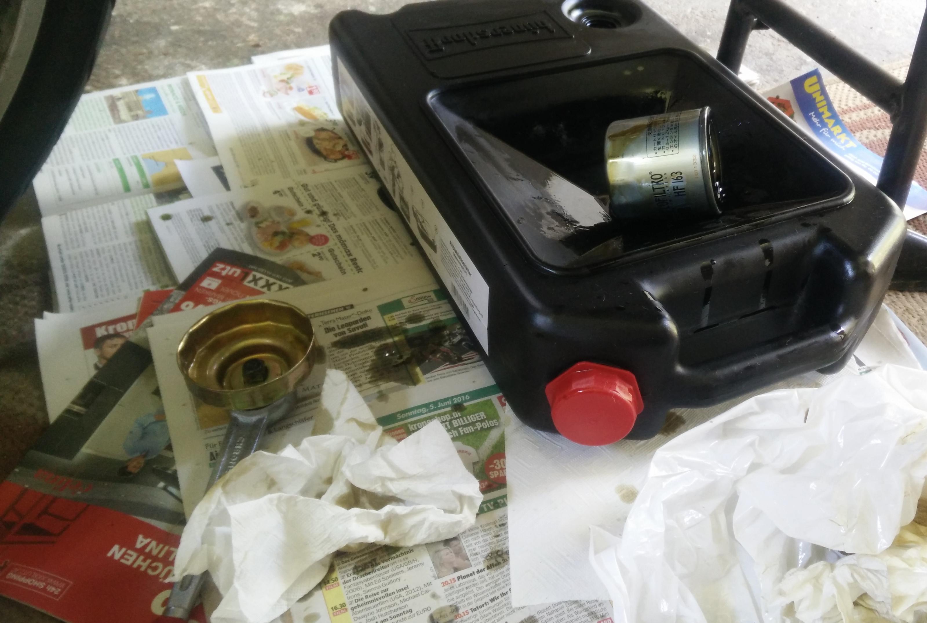

Zusammenfassung der diversen Ölthreads:
  • Sowohl BMW-Vertragswerkstätten wie auch freie Schrauberwerkstätten füllen gerne mal 10W-40 in die R 11x0 ein. Warum? Vermutlich weil dann die Lagerhaltung einfacher wird? Man weiß es nicht.
  • 10W-40 sollte man nur dann verwenden wenn man ab 20°C Außentemperatur auf ein anderes Motorrad umsteigt. Siehe auch Ölinfos auf powerboxer.de.
  • Mit 10W-40 ist häufig Ölverbrauch festzustellen, mit 20W-50 eher nicht. Kann ich so bestätigen.
  • Auch bei den R 1200 GS wurde anfänglich von BMW 10W-40 als ausreichend angegeben - inzwischen sollen auch diese wieder mit 20W-50 befüllt werden (siehe bereits verlinkte Seite von powerboxer.de).
  • Da sie bei dir häufiger mal eher langsam betrieben wird, dabei aber wärmer wird -> 20W-50 wäre wohl die bessere Wahl.
Was ich zum Kauf nahelege:
Habe ich gekauft: HiFlo Filter HF163, hat aber keinen Flansch. :(
Daher den K&N KN-163. Dieser hat zusätzlich einen Flansch mit SW 17. Somit braucht man beim Wechsel keinen Ölfilterschlüssel sondern nur einen 17er Steckschlüssel (oder Maulschlüssel) zum Lösen.
Öl für ca. 5 Euro pro Liter: Die Gebinde von LiquiMoly bzw. Meguin (gehört zu LM).
Zu den Bildern gehörendes Geschreibsel in meinem Blog:
www.600ccm.info - R 1150 GS: Ölwechsel (ohne Ölfilterschlüssel)
www.600ccm.info - Welches Öl ist beim Motorrad das »richtige, beste und tollste« Produkt?
Grüße, Martin

Fast das doppelte für einen Flansch dran ist aber krass. Danke aber hab eine fast Top ausgerüstete Werkstatt. Also auch nen Ölfilterschlüssel und Dichtringe. Wobei ich vor kurzem gelesen hab', dass Alu Dichtringe besser sein sollen, aber das sind Feinheiten.
Welches BMW Set ist das? Und meinst du den Gummidichtring (der sollte ja immer dabei sein) oder die Kupfer/ Alu Teile?
Ligrüü, David
Kommt auf den Blickwinkel an. Wie geschrieben: Man findet auch den Filter von K&N gelegentlich für unter 10 Euro (iBäh, sonstige Anbieter, Rabattaktionen bei Motorradteilediscountern, etc.). Wenn du den passenden Schlüssel hast (kostet in guter Qualität - Hazet - auch ca. 20 Euro) ist es ja sowieso egal.
Mein Ansatz: Die Kiste kostet auch nach 20 Jahren noch gebraucht mehrere 1'000 Euro. Da wird's an 5-10 Euro bei einem Filter oder dem Öl ja sicherlich nicht scheitern. ;)
Dieses hier: 11 00 1 341 616.
Geschreibsel dazu: www.600ccm.info - R 1150 GS: Ölfilterset von BMW
Grüße, Martin
