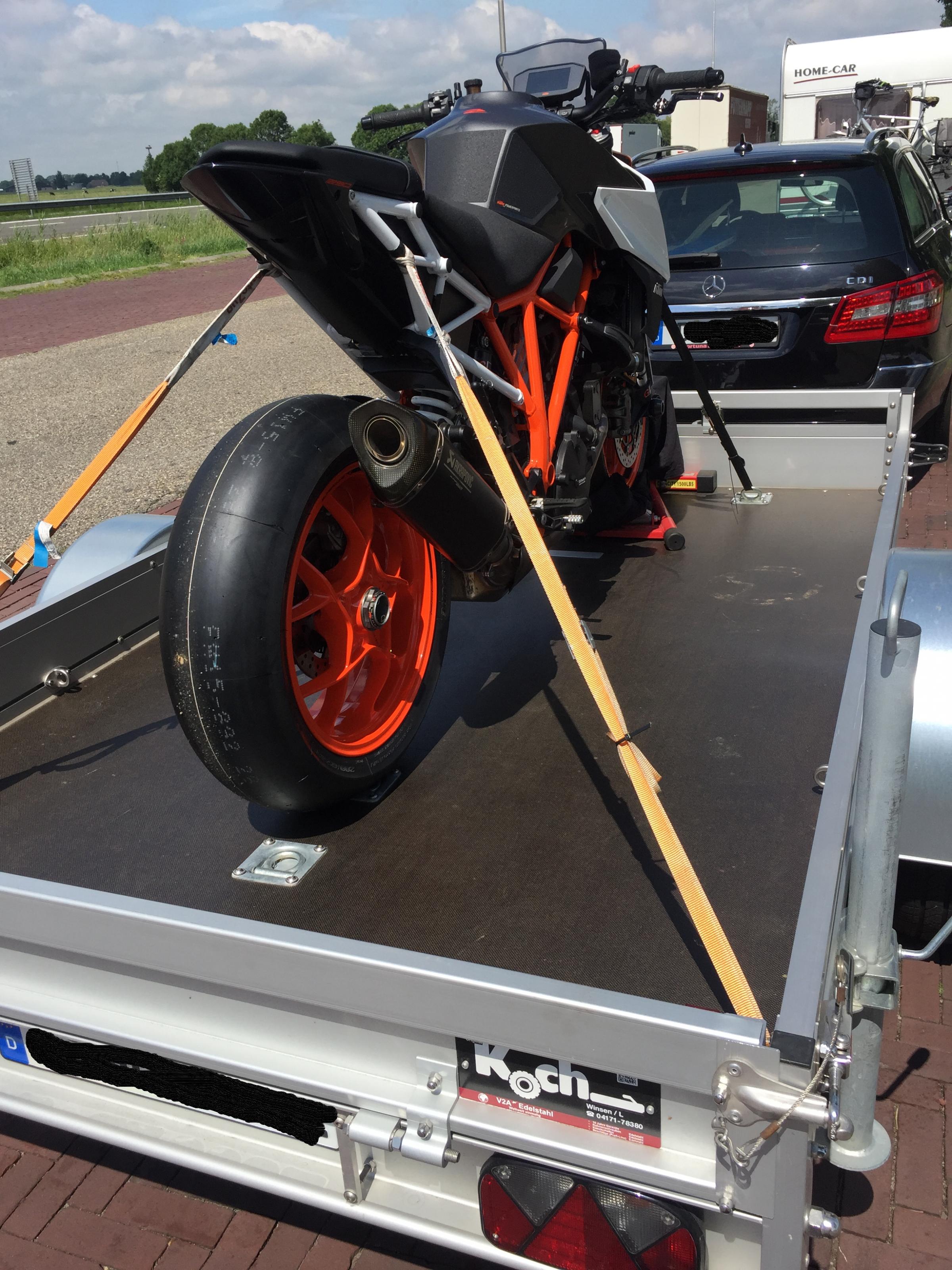

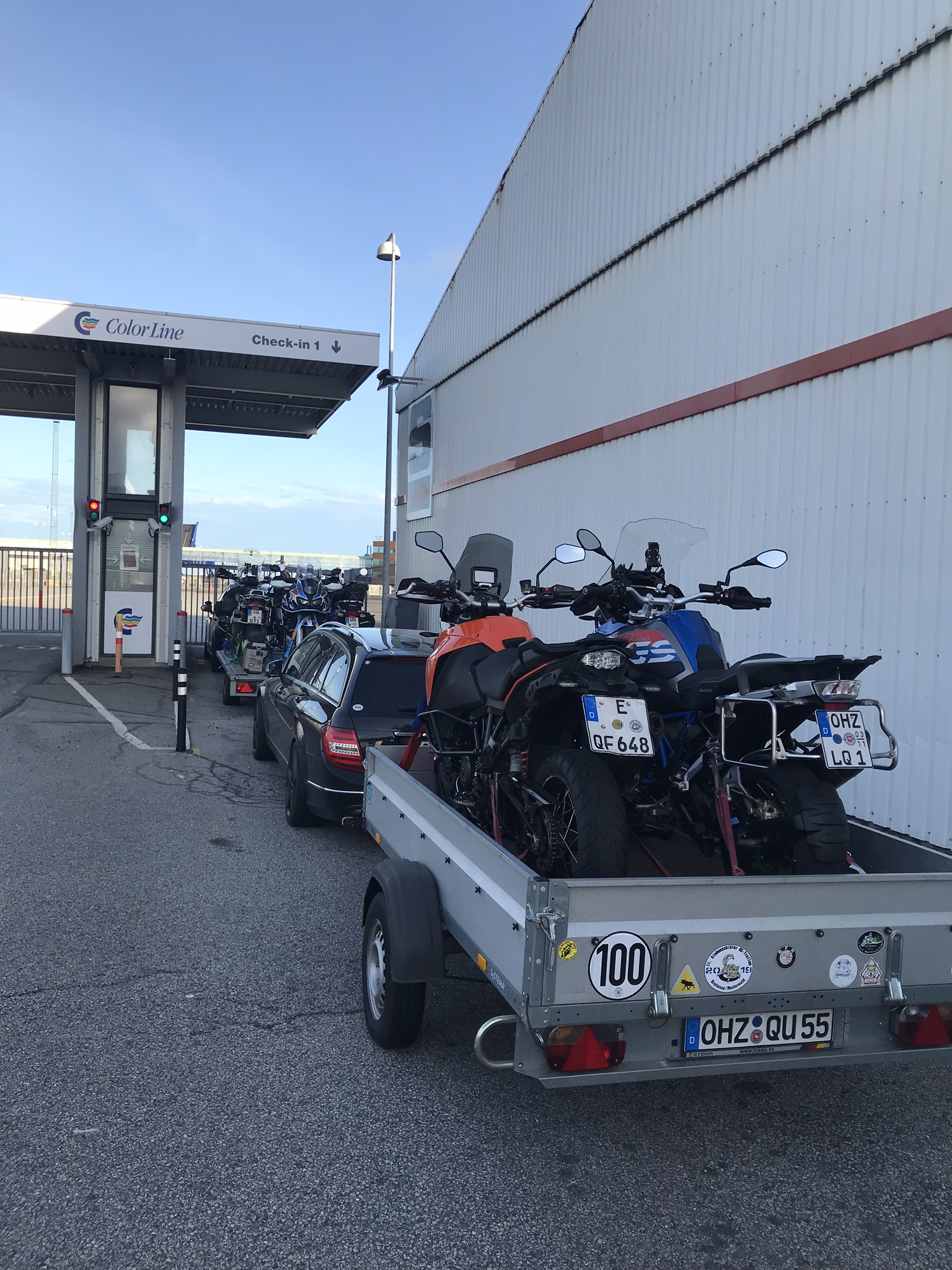

Ich habe einen Stema Kasten, 1,50 x 2,50m - 2 GS‘n leicht versetzt ist überhaupt kein Problem.
ED1B2265-CBA4-4FCB-B888-7CACD426677A.jpeg (Hier mit ner GS und ner KTM 1190 - stehen nicht versetzt sondern direkt nebeneinander. Vorne stehen sie in Radwippen von PowerPlus-Tools!)

mit dem Datenblatt haste natürlich recht.... 2x GSA hatt ich auch nicht bishger - lediglich GSA+1190KTM...... der hänger hat KFZ-Breite und durch das tiefliegen liegt er wie ein brett...... bin damit viel AB, aber auch durch korsisches bergland gefahren. stets absolut sicher gefühlt......
fährt mit 100km/h-Zulassung, allerdings zieht (und bremst) davor auch immer ein MB Sprinter ..... ;))

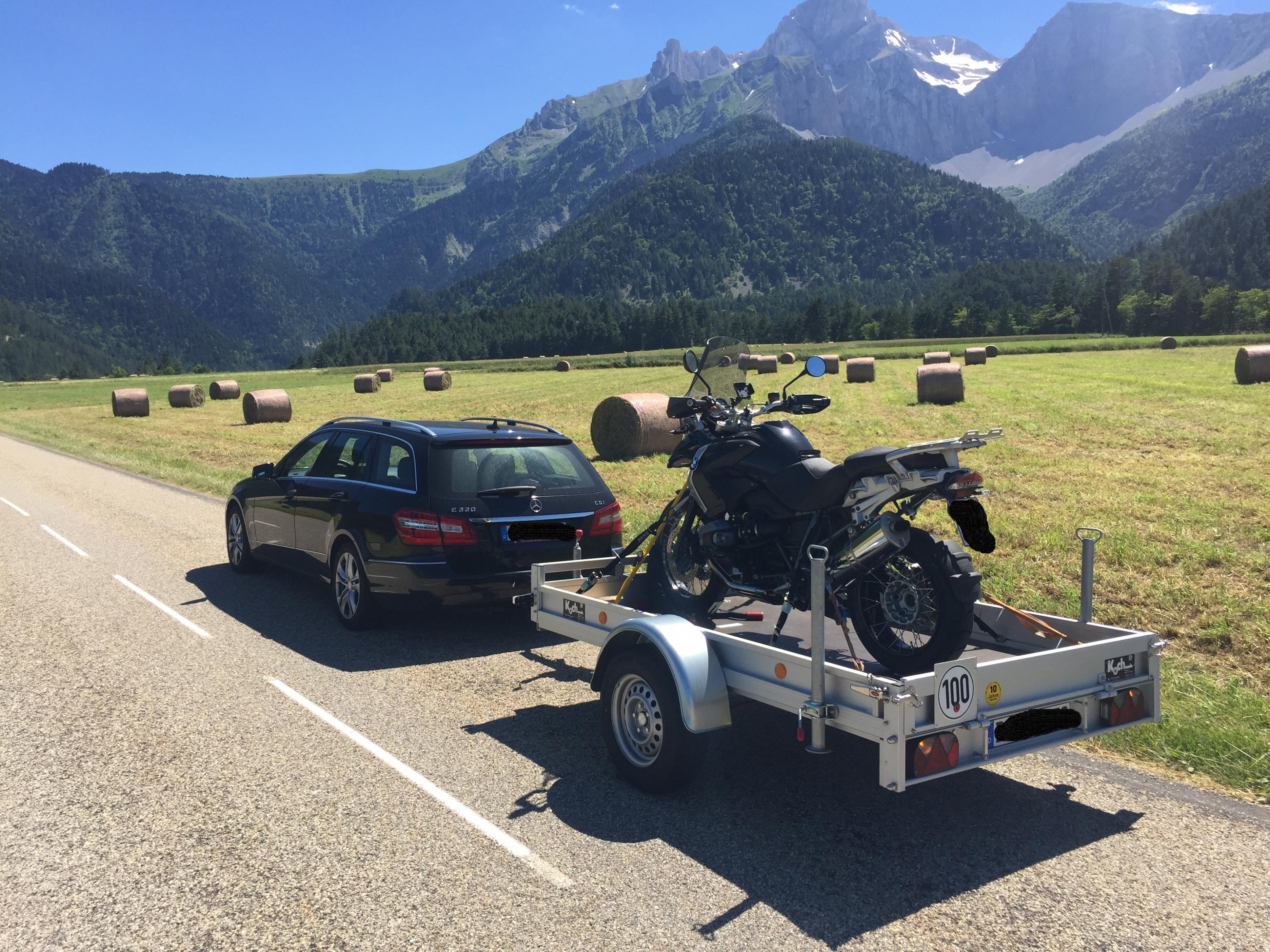

Habe mir letztes Jahr einen ganz einfachen Anhänger mit mechanischer Abkippfunktion von Unsinn gekauft. Typ AS 826-13-1550. Mir reicht der, da 2 MAschinen draufpassen und ich keinen Boxer mehr habe. Lade öfters KTM 1290 SuperAdventure und Kawasaki Versys 1000 gleichzeitig auf. Das geht leicht versetzt wegen der Lenkerbreiten. Für dich käme ein größerer der AS Serie in Frage. Die sind etwas breiter und haben hydraulische Kippfunktion. Ich bin mit der Verarbeitung und Ausführung der Unsinn Anhänger sehr zufrieden.

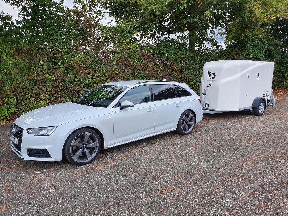

Meine Lösung war dan am ende ein kasten anhänger gebremst 250 x 140. nach dass die zylinder kopfe von der GS höher sind wie der Bordwand kann man die weit nach außen drauf setzen.

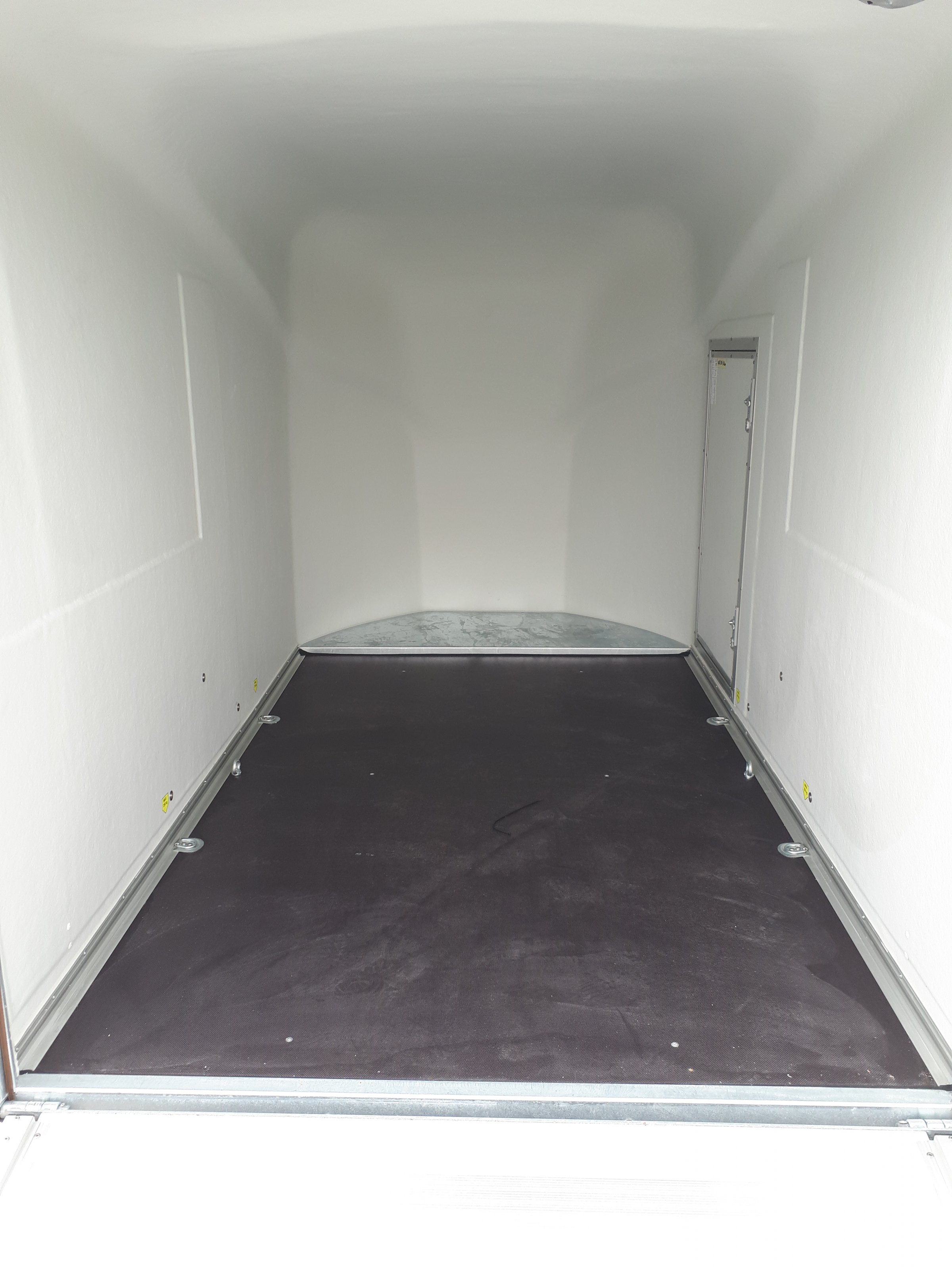

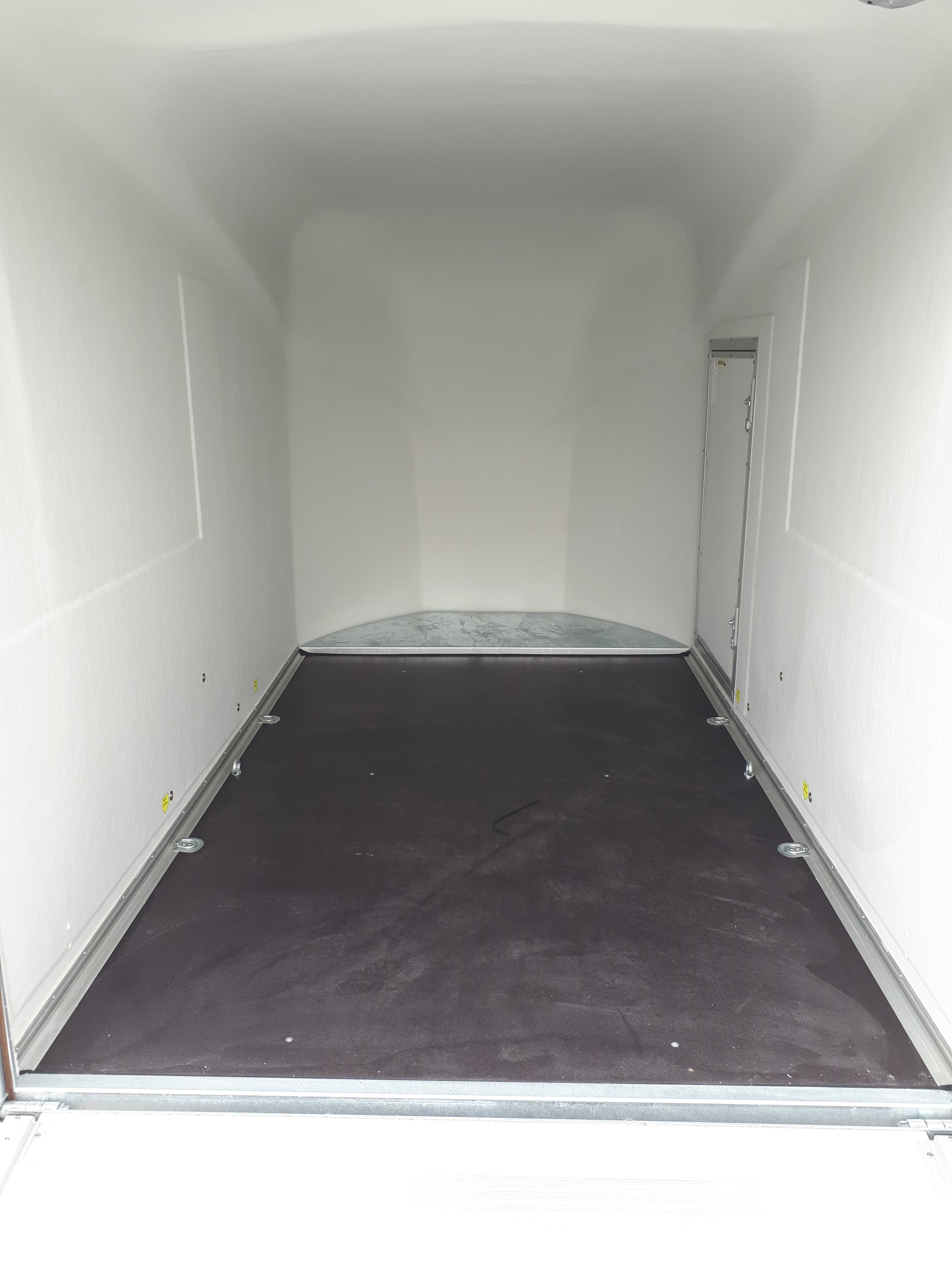

Aber da passt keine GS rein mit Scheibe und Spiegel montiert, wie hoch ist der von innen. Und was muss man für so etwas bezahlen ?
Gesamthöhe 2050 mm passt somit noch in die gängigsten Garagen
Innenbreite 1550 mm
Innenhöhe 1750 mm
also auch kein Problem auch dicke Brummer da reinzuschieben/fahren
Da hintere Tür Klapp- und seitlich zu öffnen ist auch für andere Zwecke gut nutzbar, für ein paar Taler mehr auch mit kleiner Seitentür vorne.

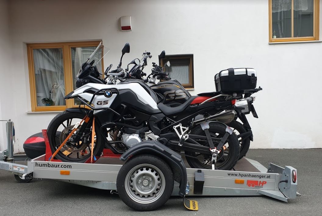

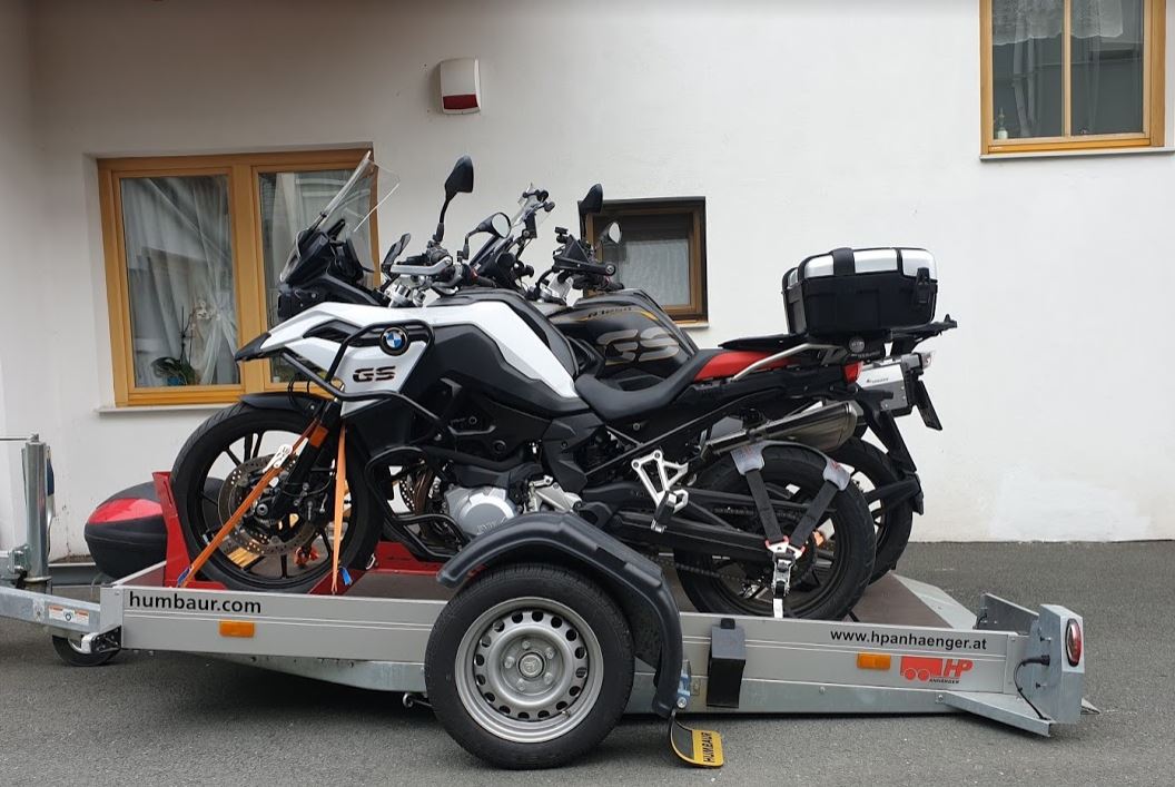

Hallo zusammen,
ich bin auf der Suche nach einem Motorrad Anhänger, auf dem ich bequem zwei GSA - gerne auch bis zu drei SSP transportieren kann.
Wenn ich richtig informiert bin, hat die GS A eine "Spiegelbreite" von 108 Meter. Somit sollte der Hänger ca. 2,3 Meter breit sein, mit einer entsprechenden Länge.
Ich möchte mit dem Hänger ausschließlich Motorräder transportieren - eine andere Nutzung ist nicht vorgesehen.
Leichtes "aufladen" ist mir wichtig, genauso wie eine durchgehende Plattform damit ich gut auf den Hänger laufen kann.

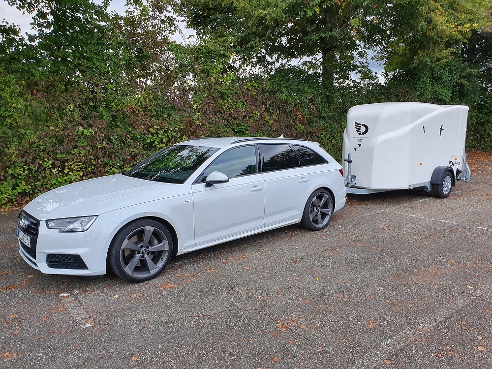

Habe die gleichen Kriterien wie Gerd beim Kauf berücksichtigt...……
Bisher zwar nur immer ein Moped transportiert. Sollten aber zwei GS drauf passen. 1,50 breit, 2,50 meter lang. Von Koch. Läuft hinter meinem PKW super ………. macht auch sonst einen guten Eindruck ………..

Da man nicht jünger wird und man es bequemer haben will, habe ich mir, schon vor Jahren, einen absenkbaren Hänger zugelegt.

Ist das der Cargo 1300? Könntest Du bitte mal Bilder von innen, mit GS zeigen?
Debon Cargo mit Seitentür und dem Pullmann Fahrwerk..... Richtig :super:
Bilder habe ich keine, es standen aber schon eine dicke Honda Pan European, BMW XR und verschiedene Rennerle drinnen, hatte alles wunderbar gepasst. Vorne habe ich eine fest verschraubte Radwippe, man kann auf dem Motorrad sitzend reinfahren oder aber das Motorrad auch nur hochschieben (sehr leicht da tiefes FW)
Habe hier noch ein Bild ohne Mopped
