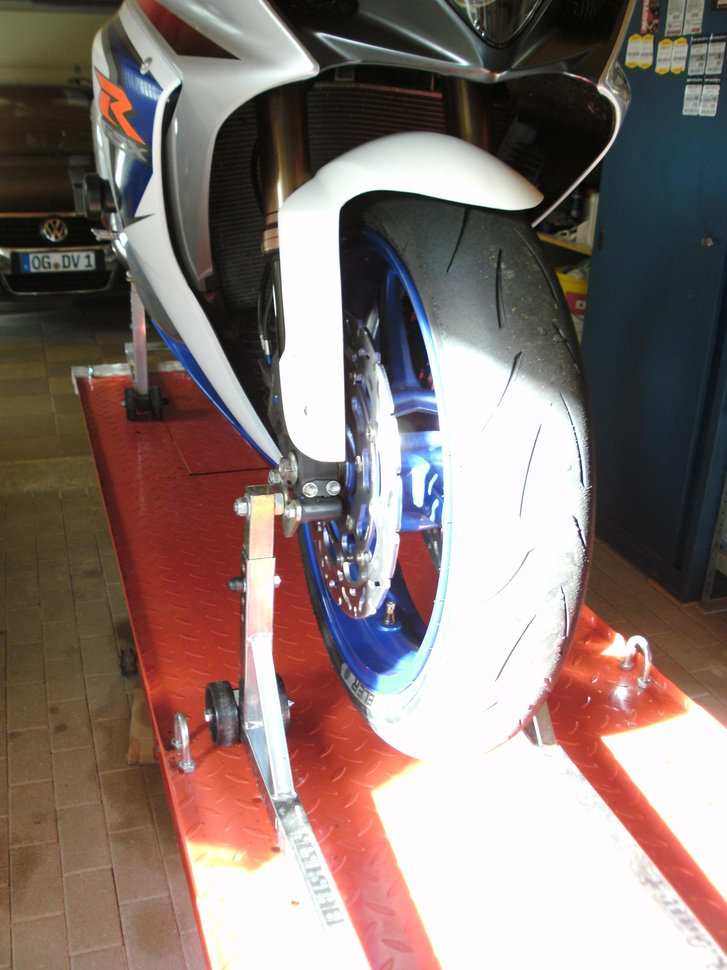

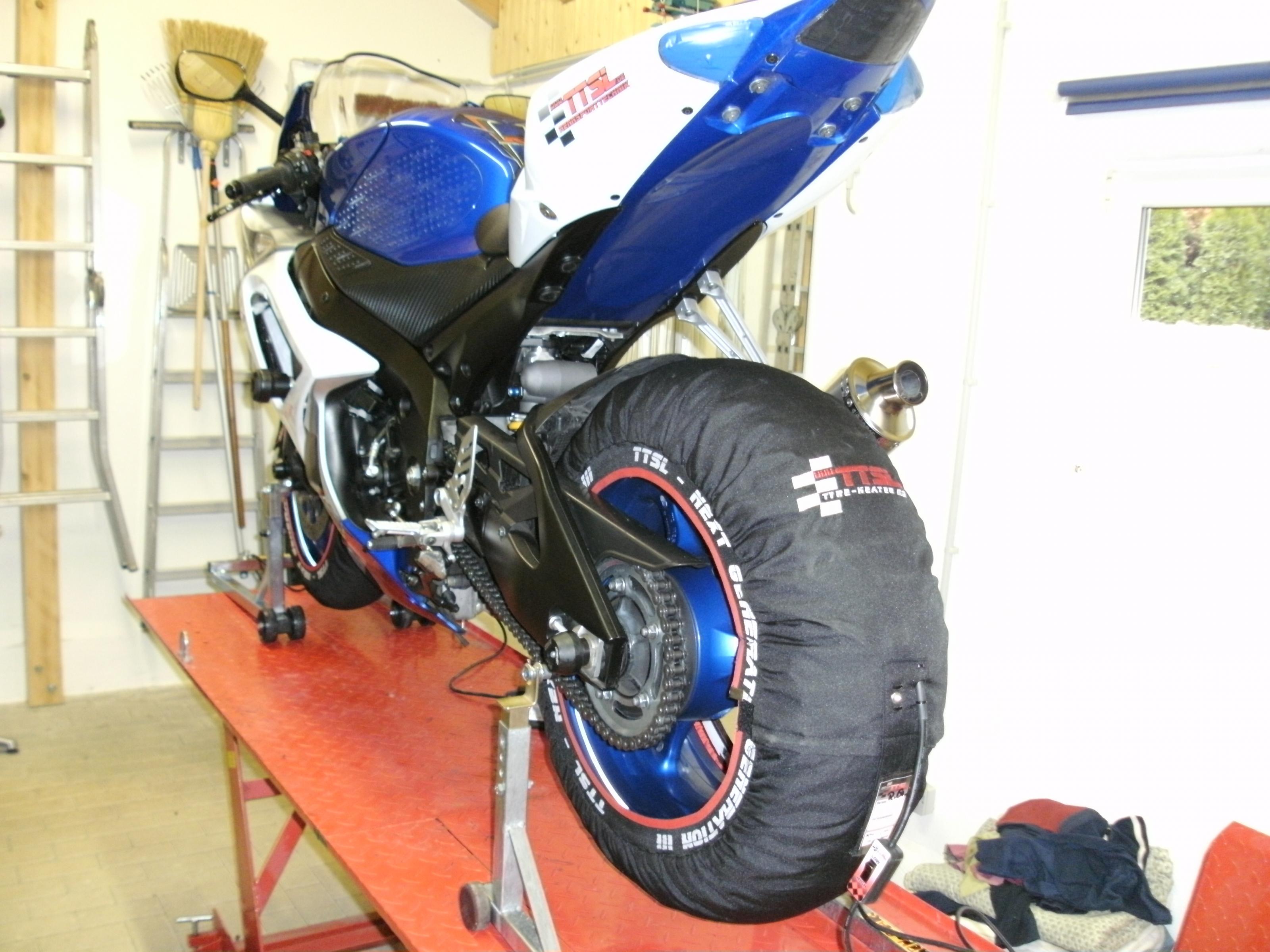

Also ich habe mir neulich so was gebraucht gekauft.....
und habe das Ding in meinen Garagenboden eingelassen und das sieht nun so aus:
Verlängerung für´s Moped...
so sah es beim ersten Probelauf aus.....
...seltsamer Weise sind irgendwie plötzlich alle meinen Nachbarn und Freunde ganz lieb zu mir....und mit ihren Autos bei mir vor der Tür.

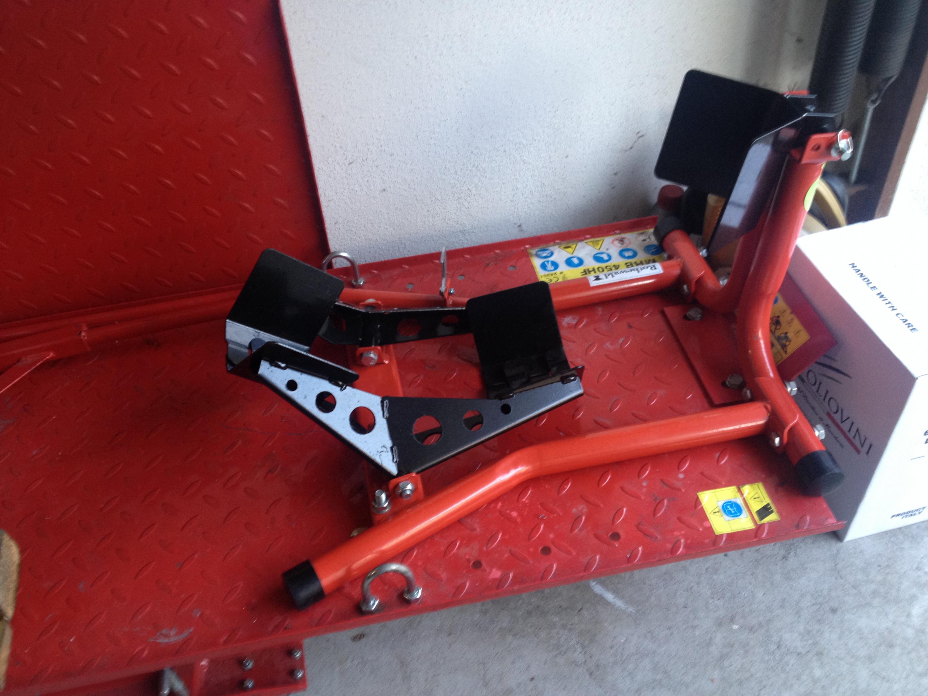

Hab vor ein paar Wochen auch eine Hebebühne gekauft, die Kriecherei hatte ich
schon lange satt ;), eigentlich wäre der Kauf schon viel früher fällig gewesen.....
Auch keine Profibühne, für meine Bedürfnisse aber gut genug, im Moment empfinde
ich sie als super Hilfe :).
-------> http://www.pm-maschinen.ch/online-shop/motorrad-hebebühnen/
Die TL 450 ist es geworden.
