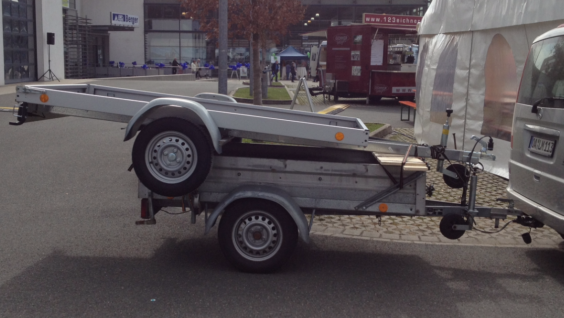

Ich würd ihn wieder nehmen -
Günstig und dennoch stabil gebaut,
breit genug für 2 Mopetten (2,5x1,5m), oder eins und li / re n Fahrrad...
Hab dazu mit Schaltafeln ne ganz einfache Erhöhung der Wände , zum werkzeugfreien Daraufstellen ( arretiert im Profil ) gemacht
Ist die Bodenplatte mal weich, einfach ne Aluriffelplatte (2,5/4mm) drauf und er wiegt nur noch 120 kg leer:
tl-mu-p4
TL-MU-P4 von TPV

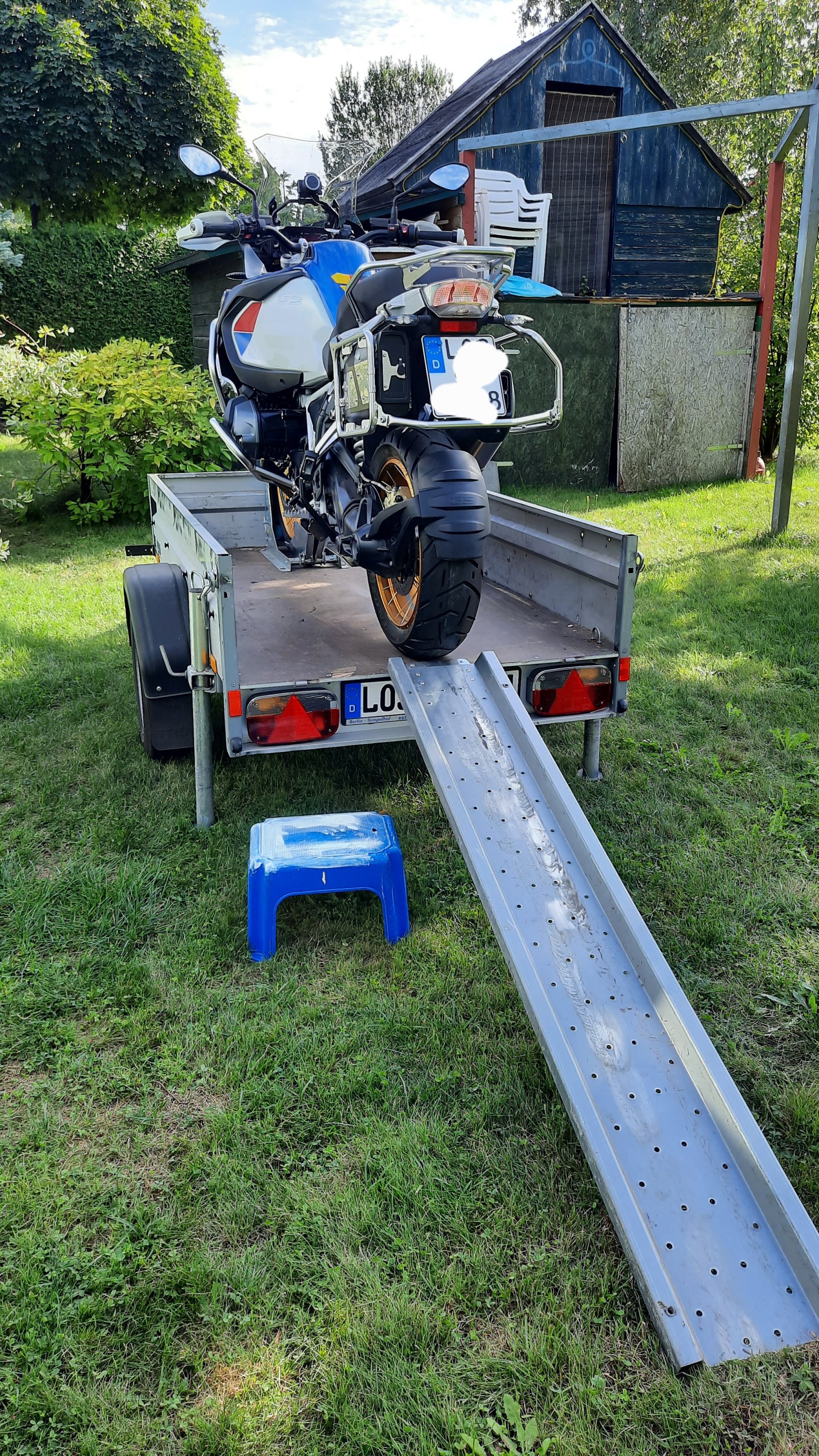

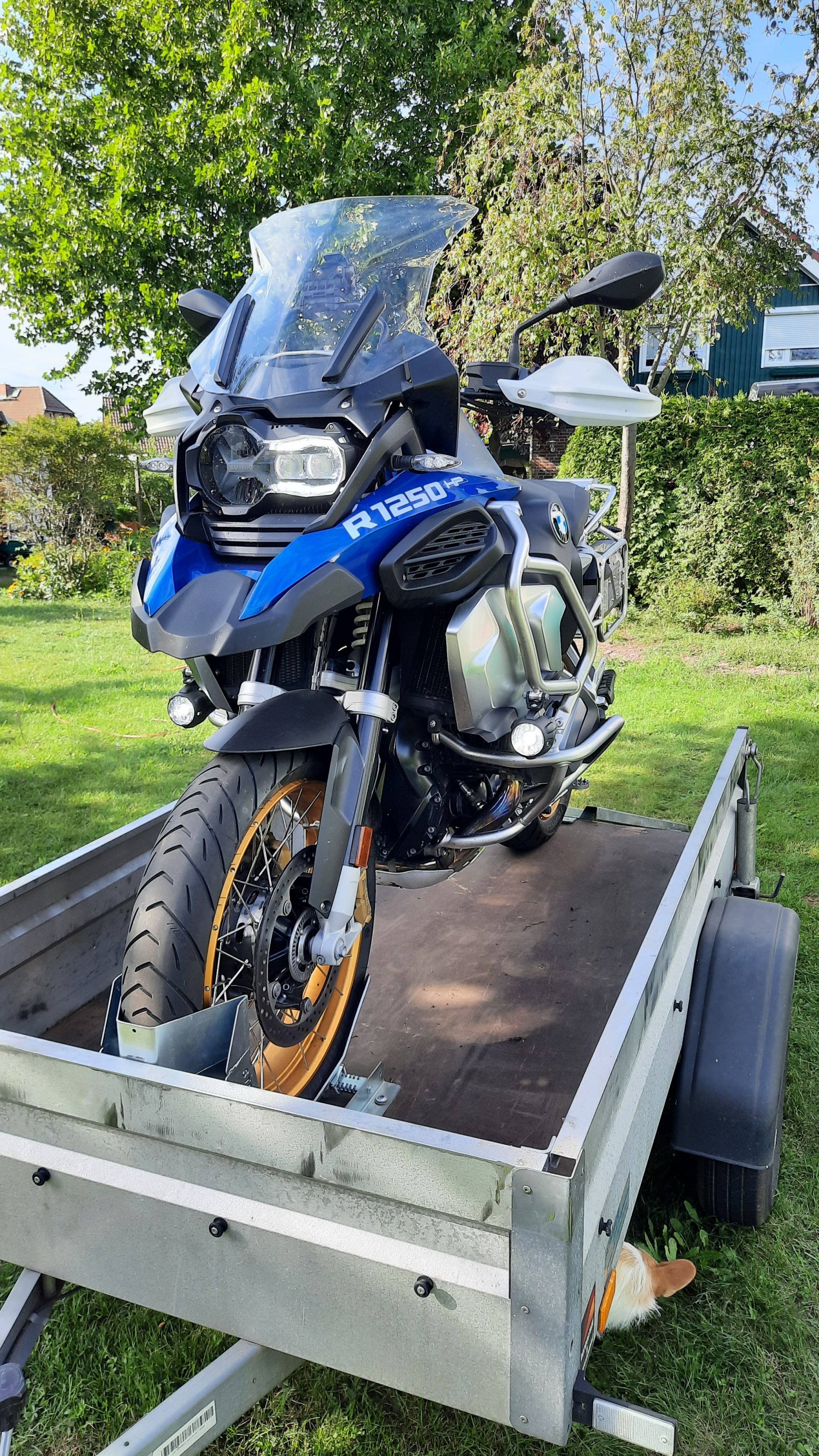

Hallo Markus.
Um deine Frage nach unten abzurunden....
Ich habe einen sogenannten Baumarktanhänger der Firma Stema. Ungebremst, 750kg. Innenmaß 2040×1080. Eine GS paßt drauf, wenn man die Heckklappe weglässt. Mit etwas Kreativität wahrscheinlich auch noch 2 Fahrräder. Ich habe ihn mit einer Plane gekauft. War für allerlei Garten- und Häuslebauerzeug gedacht. Motorradtransport war nicht geplant, hat sich erst später so ergeben.
Für Motorrradtransport in den Urlaub würde ich ihn eher nicht empfehlen. Da ich ihn aber so habe, mache ich auch Gebrauch davon. Knackpunkt sind 2 Dinge: 1. Er ist nicht wirklich 100km/h zulässig. 2. Beim verladen stört die Breite des Motors, an der Stelle, wo man die Ladefläche betreten muss. Mit etwas Akrobatik kriegt man es aber hin.
So sieht das dann aus
Bei Interesse berichte ich gerne mehr.

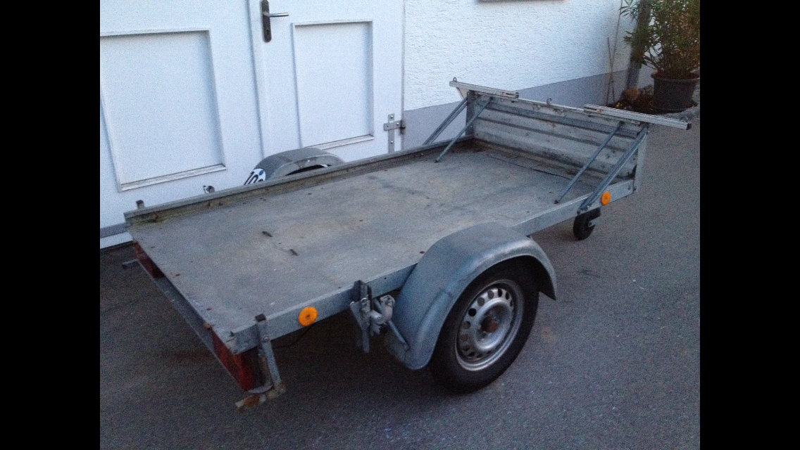

Hallo Markus.
deine Frage nach unten abgerundet : Baumarktanhänger der Firma Stema. Ungebremst, 750kg. Innenmaß 2040×1080.
Genau dieser Stema erhielt eine kosmetische Behandlung
Hier unten mit den serienmäßigen Bordwänden (auch Serien-Klappe hinten), bereits abgesägt, eingefasst und wieder aufgesteckt (nur je Seite, knapp hinterm Kotflügel, ein Splint, ansonsten Formschluß):
Unten einfach getrennt und mittels Einfassprofil verstärkt und geschützt:
Die inneren Röhrchen ( hier für 2 Maschinen gesteckt ) ließen sich zur Mitte hin umstecken, um ein Vorderrad aufzunehmen
Die äußeren Röhrchen halten die Vorderwand stabil.
Hinten im Boden 2 Versenkösen - Die äußeren Ösen waren bis zum Kotflügel nach außen verlegt.
Sau praktisch, vielseitig und billig...
Eine Seitenwand erhielt innen ein Riffelblech und war somit zugleich Auffahrrampe
Und das BESTE: der Alte ging (nach fast 15 Jahren, incl. Hausrenovierung) für 400 und der Neue kam für 600...Euronen,
auf dem 3 mittelgroße Enduros Platz finden:

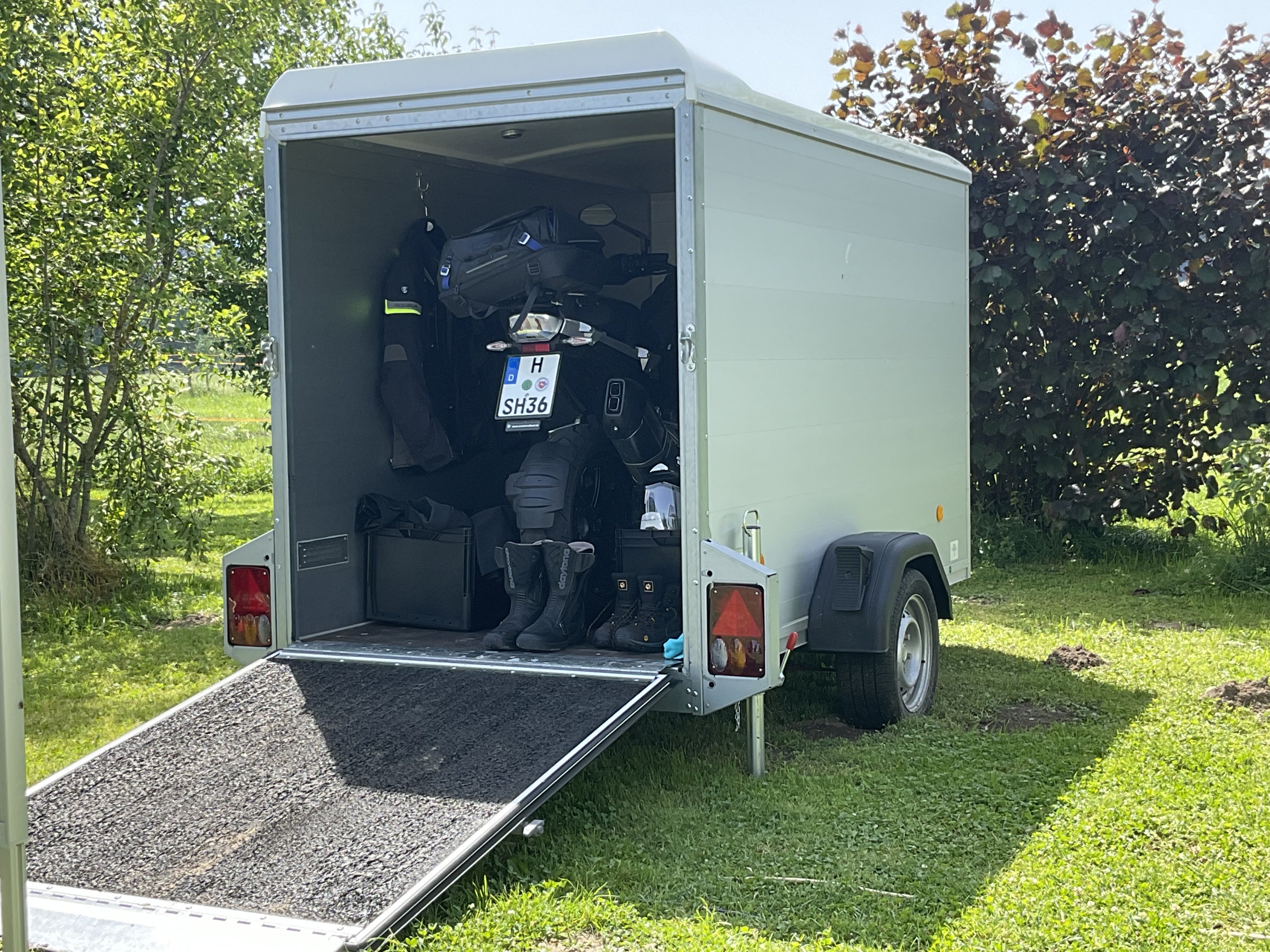

das ist meiner, Böckmann, Alu Aufbau, 1350 Kg, gebremst. Ist zwar nur für ein Mopped und ne Menge Gepäck, gibt es aber auch länger und breiter. Ich persönlich finde je die geschlossenen Anhänger besser, da weckt die Beladung kein Begehren und alles bleibt trocken, weil wir haben auch die Kombis, Helme und sonstiges noch drin. Hat sich absolut bewährt.
