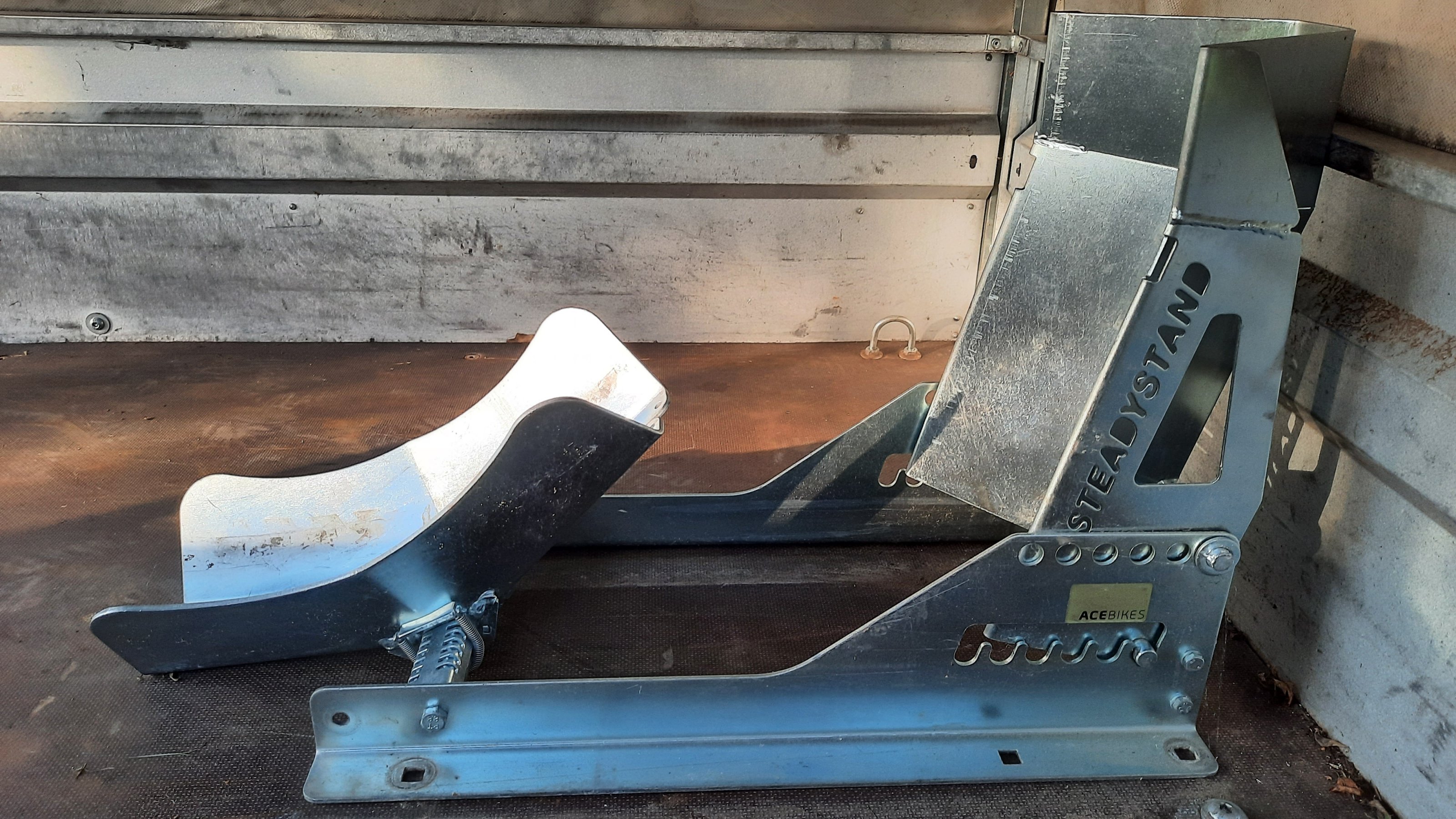

Aufgrund deiner Nachfrage hier ein paar Details.
Maße L, B, H: 2040×1080×1100
ungebremst d.h. 100km/h nur mit entsprechendem Zugfahrzeug legal möglich.

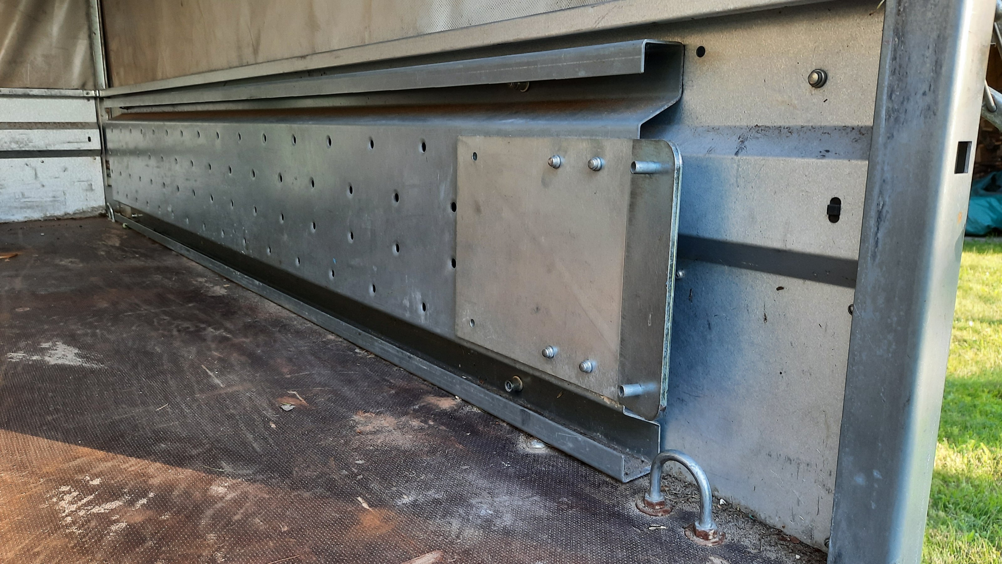

Die Rampe wird mittels Schrauben während der Fahrt an der Bordwand befestigt. Die 2weissen und 2 schwarzen Dropse aussen an der Bordwand. Beim Motorradtransport muss die Heckklappe entfernt bleiben.
Das Fahrzeug wird an den 4 Stück Halbrundbolzen im Boden befestigt. Das Blech der Bordwände ist ein Stück unter dem Boden herumgezogen. Wenn die Bolzen hier befestigt werden können sie nicht herausreißen.

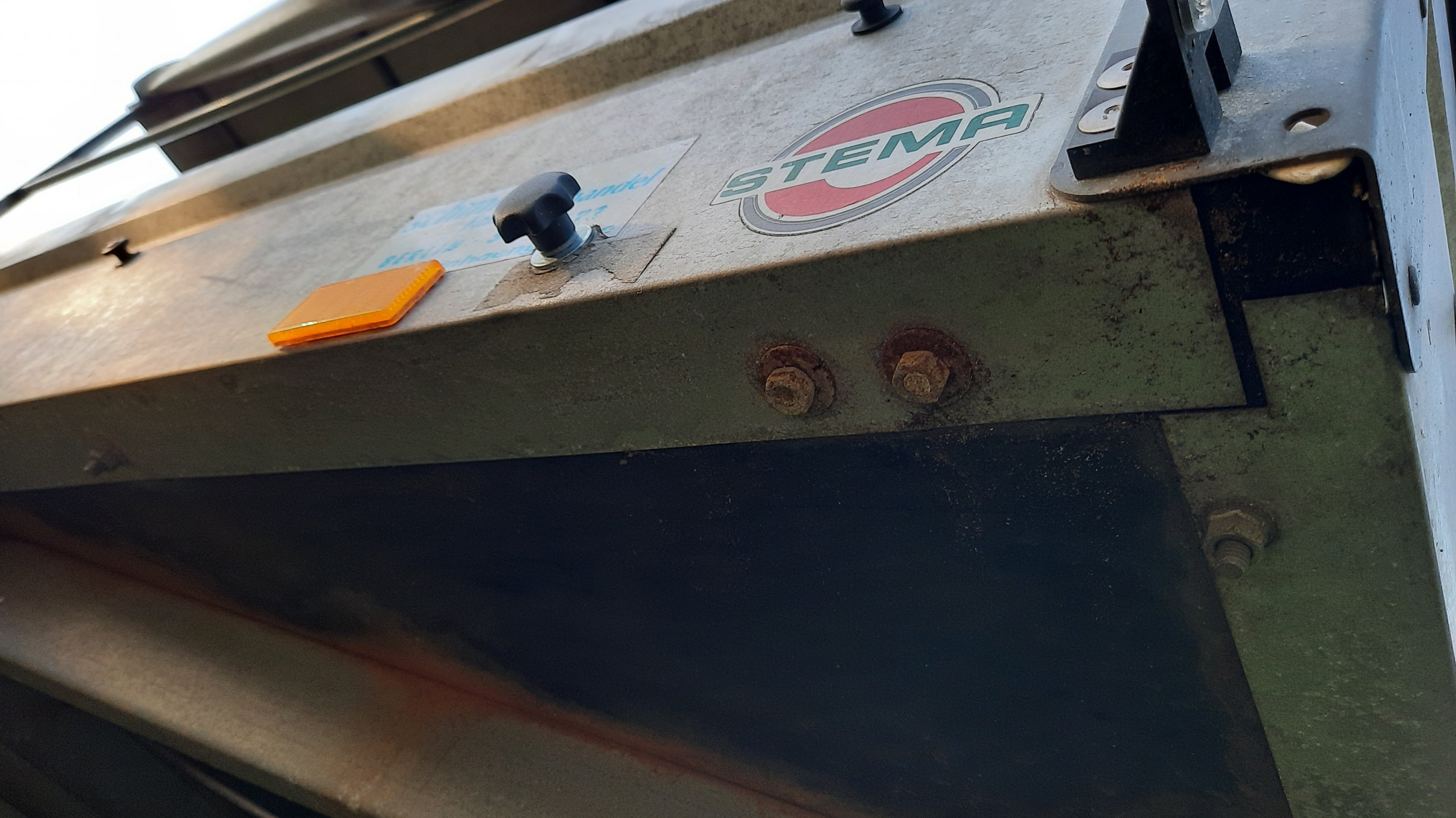

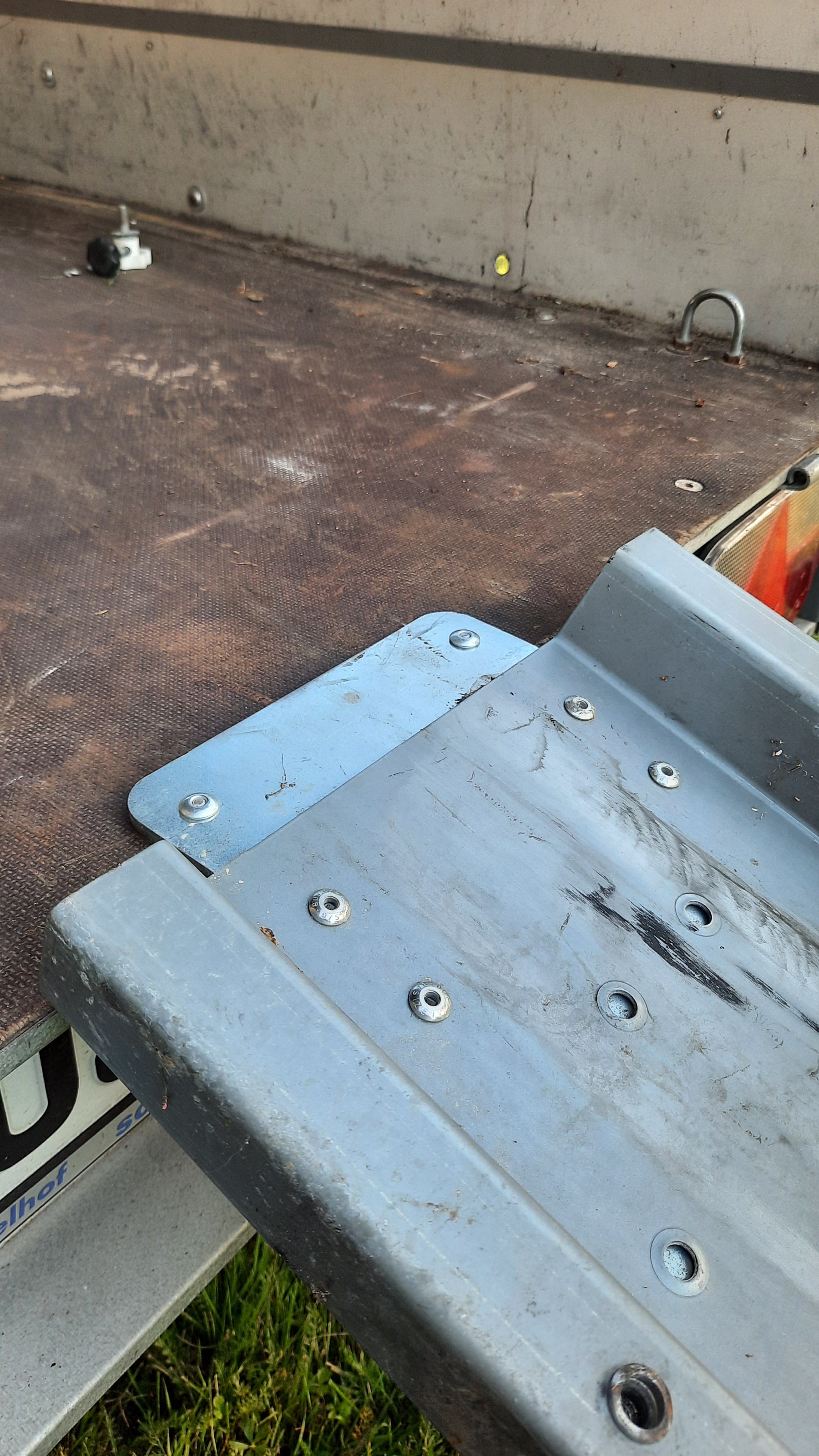

Die Wippe wird an im Boden eingelassenen Muttern befestigt. Sieht von unten so aus.
Von oben so
Das ganze läßt sich locker von einer Person mit einer einfachen Akkubohrmaschine herstellen.

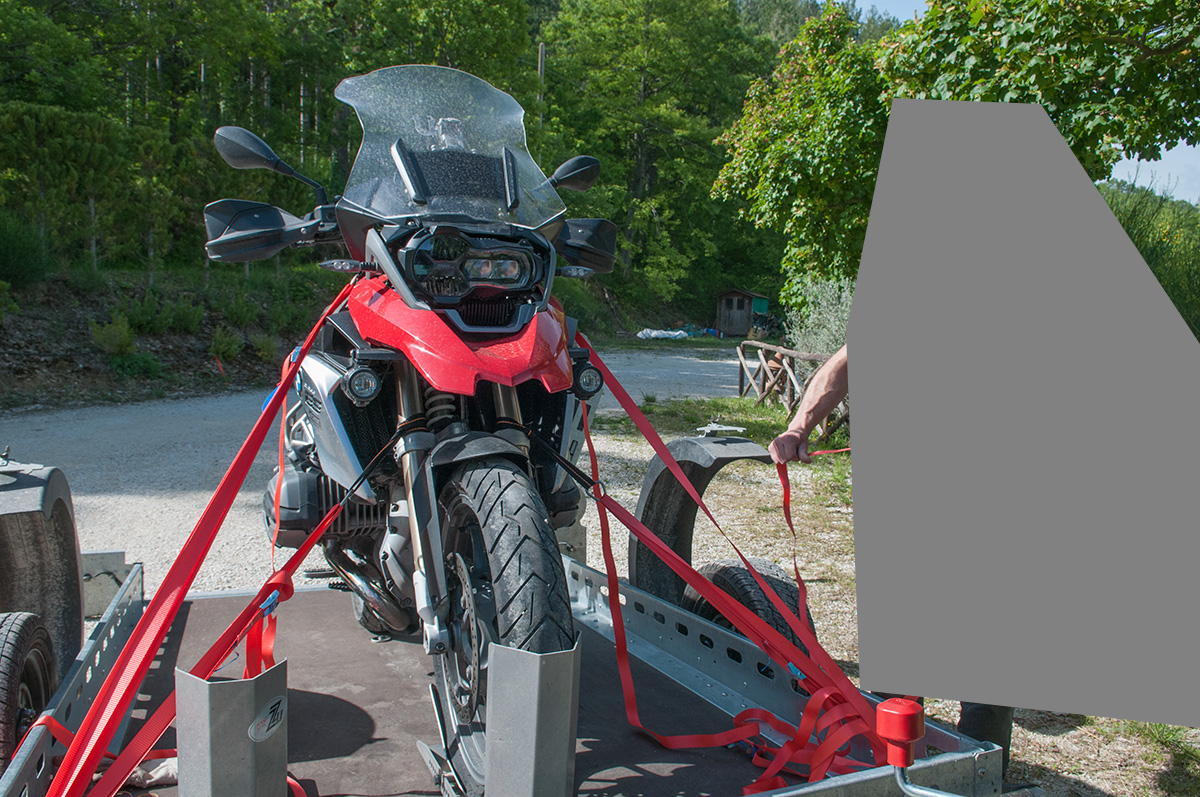

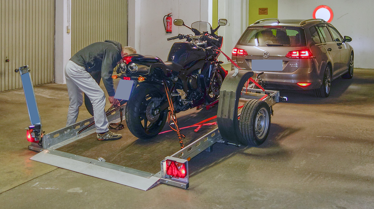

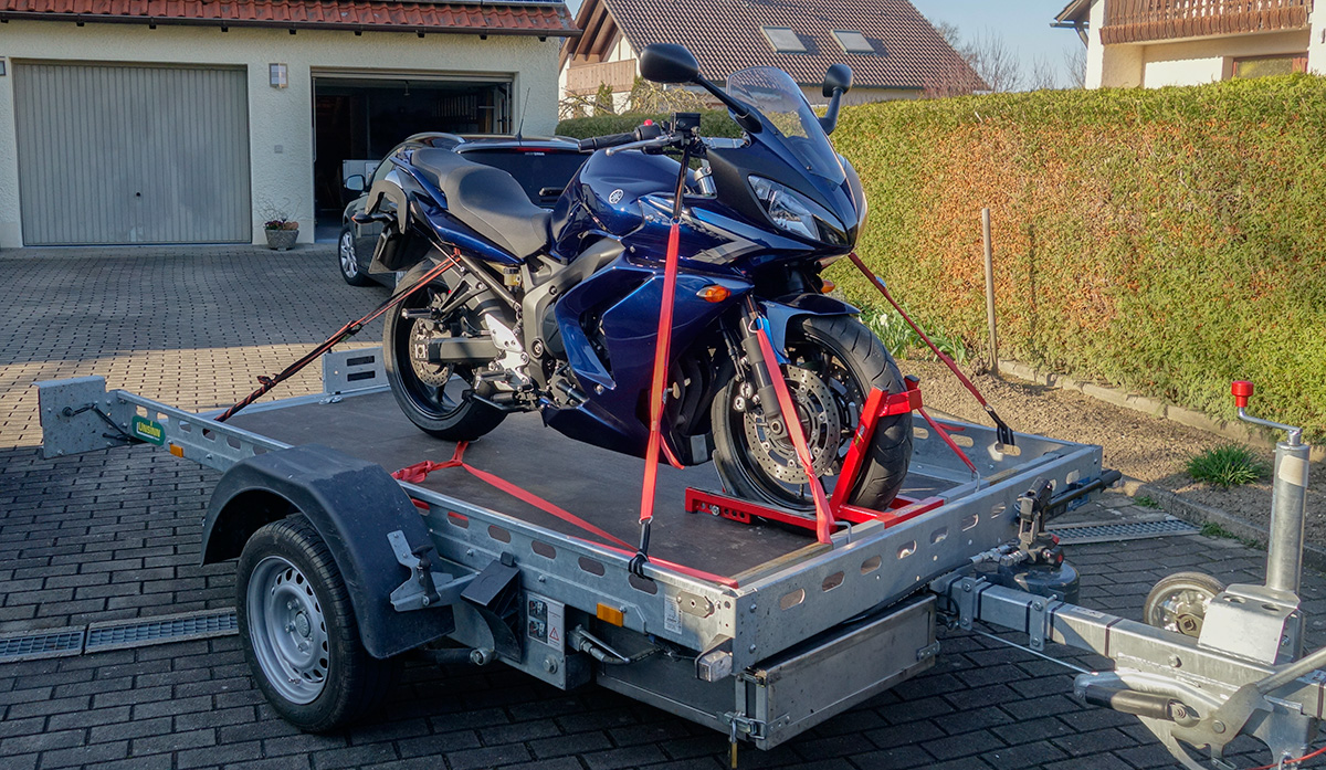

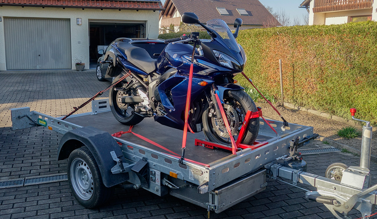

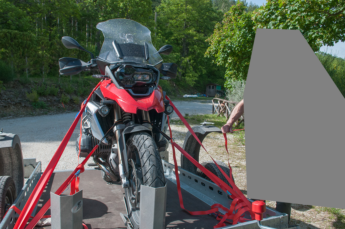

Hallo Markus,

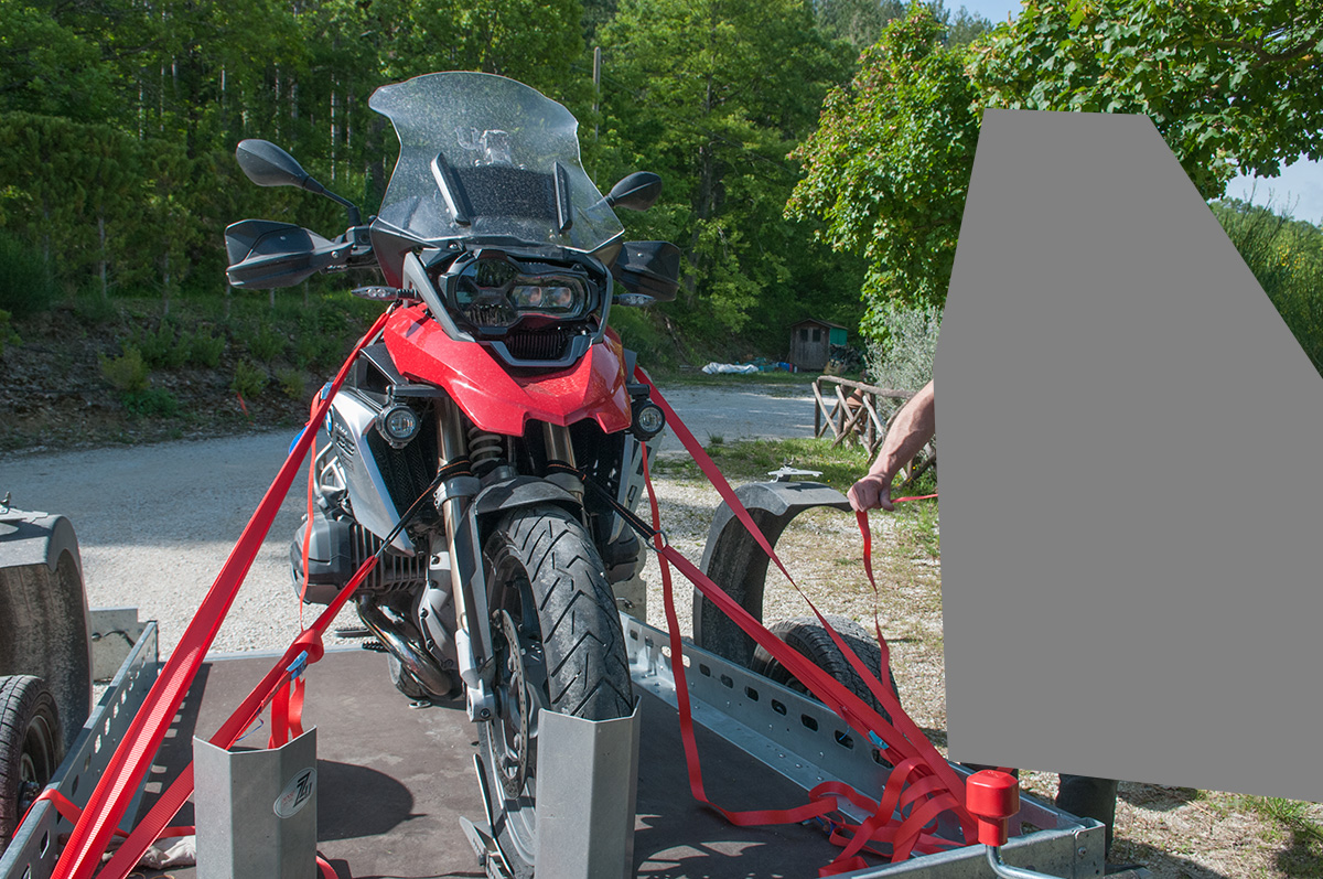

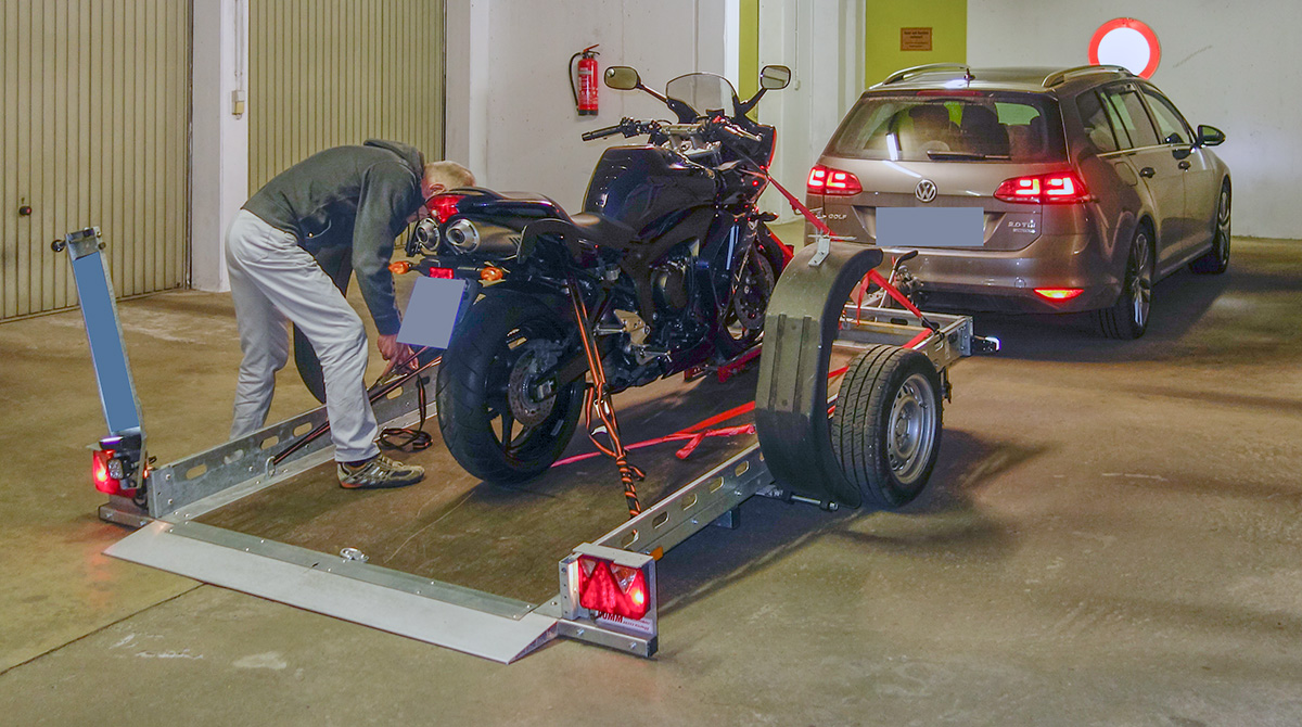

offensichtlich ist bislang noch nicht der passende Anhänger gefunden worden. Ich selbst besitze keinen, jedoch ein Freund, der mit seinem ausgeholfen hat. Sein absenkbarer Anhänger ist von der Fa. Unsinn und er benutzt ihn fast öfters zum Gartenbau (Rindermulch, Erde oder auch für den Transport eines Garagentores). Seine Randbedingungen waren 100er Kmh und absenkbar, um als kurz gewachsener seine 260gk Maschine alleine Laden zu können. So holte er mich 2017 aus Umbrien/Italien (nähe Assissi) mit meiner GS LC ab und die 100er Zulassung war bei den über 1400km sehr hilfreich.
2018 kaufte mein Neffe eine Yamaha Fazer und mein Freund und ich holten sie dann erst mal zu mir in die Garage (Neffe mußte erst seine FZ6 verkaufen). Das Absenken in der Tiefgarage bei mir ist gut zu sehen und das Ver- und Entladen absolut easy. Vor allem muß man nicht neben der Bordhöhe der üblichen Anhänger hochbalancieren. Das Absenken geschieht mittels Hydraulikpumpe (mechanisch); kann aber auch auf Akuuschrauber-Antrieb umgebaut werden. Und umkippen kan der abgesenkte Hänger abgekoppelt vom Zugfahrzeug auch nicht.

Hallo Markus,
Hier kann ich euch nur recht geben, ist eine TOP Sache mit diesem Anhänger von UNSINN. und man kann sogar Bordwände montieren und dann anderweitig einsetzten.
