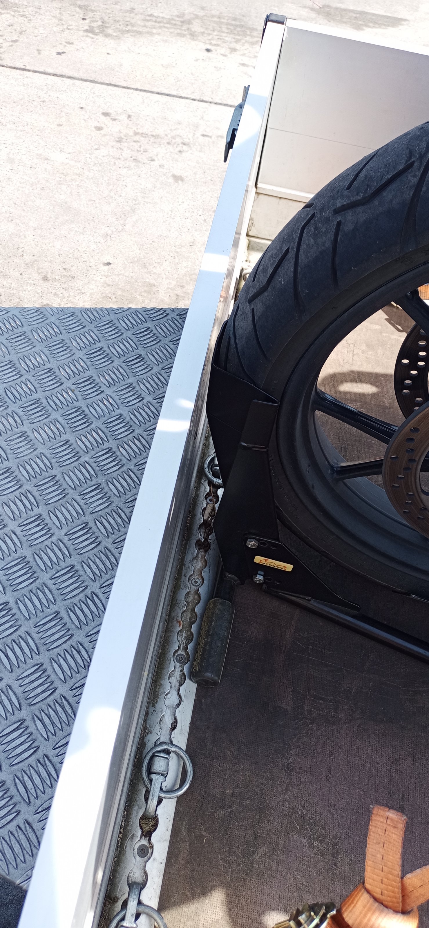

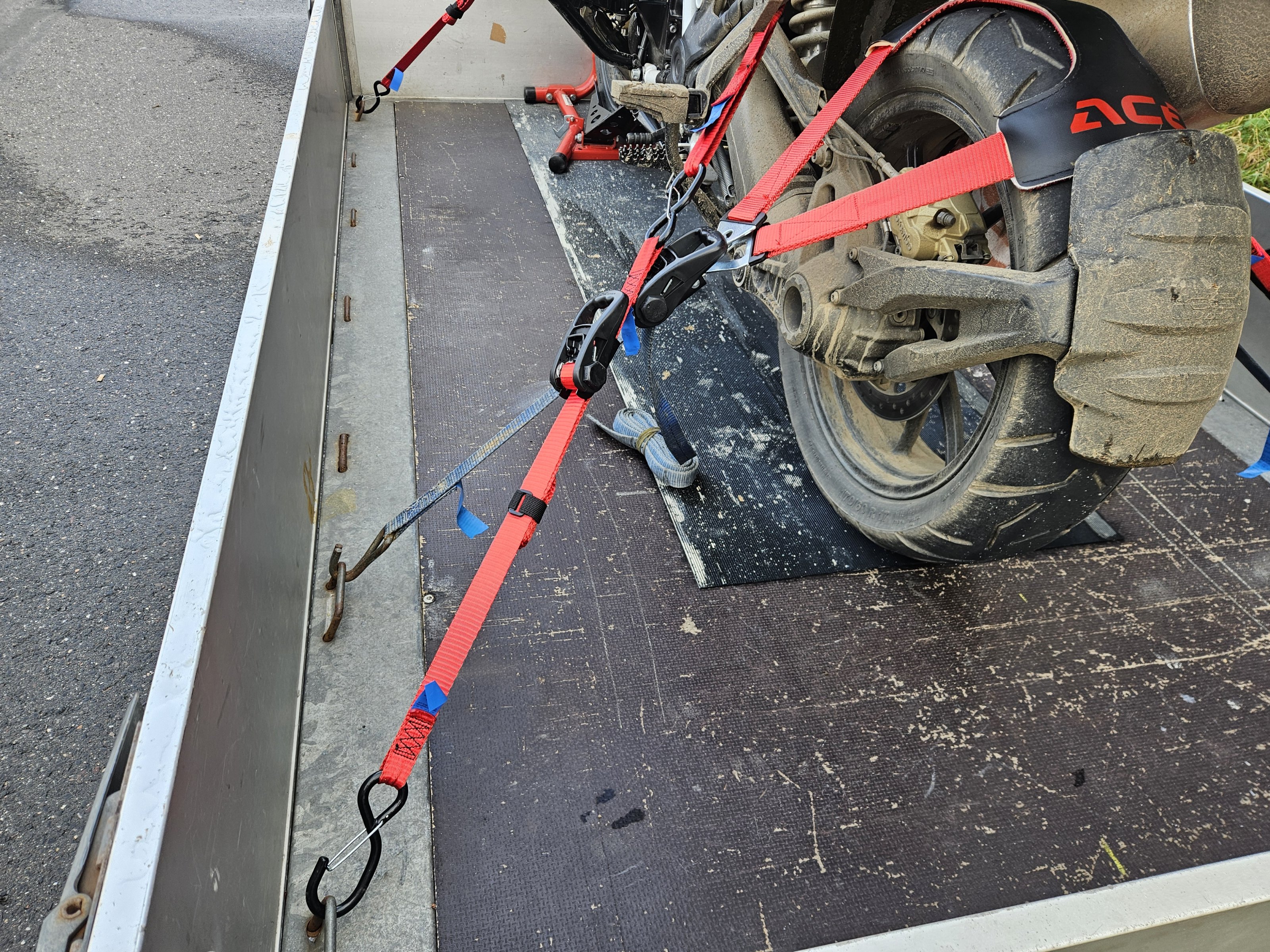

@Eddy der Belgier Ich sehe das richtig, dass Du die Wippe nur lose draufgestellt hast, die ist nicht verschraubt oder?
Eddy der Belgier
Eddy der Belgier
09.10.2017
4.322
Belgien
Richtig, das muss man nicht, denn da sind Gummianschläge drauf und eine Gummimatte drunter und das Motorrad ist unter der vorderen Brücke straff gezogen, also nicht in der Federung.

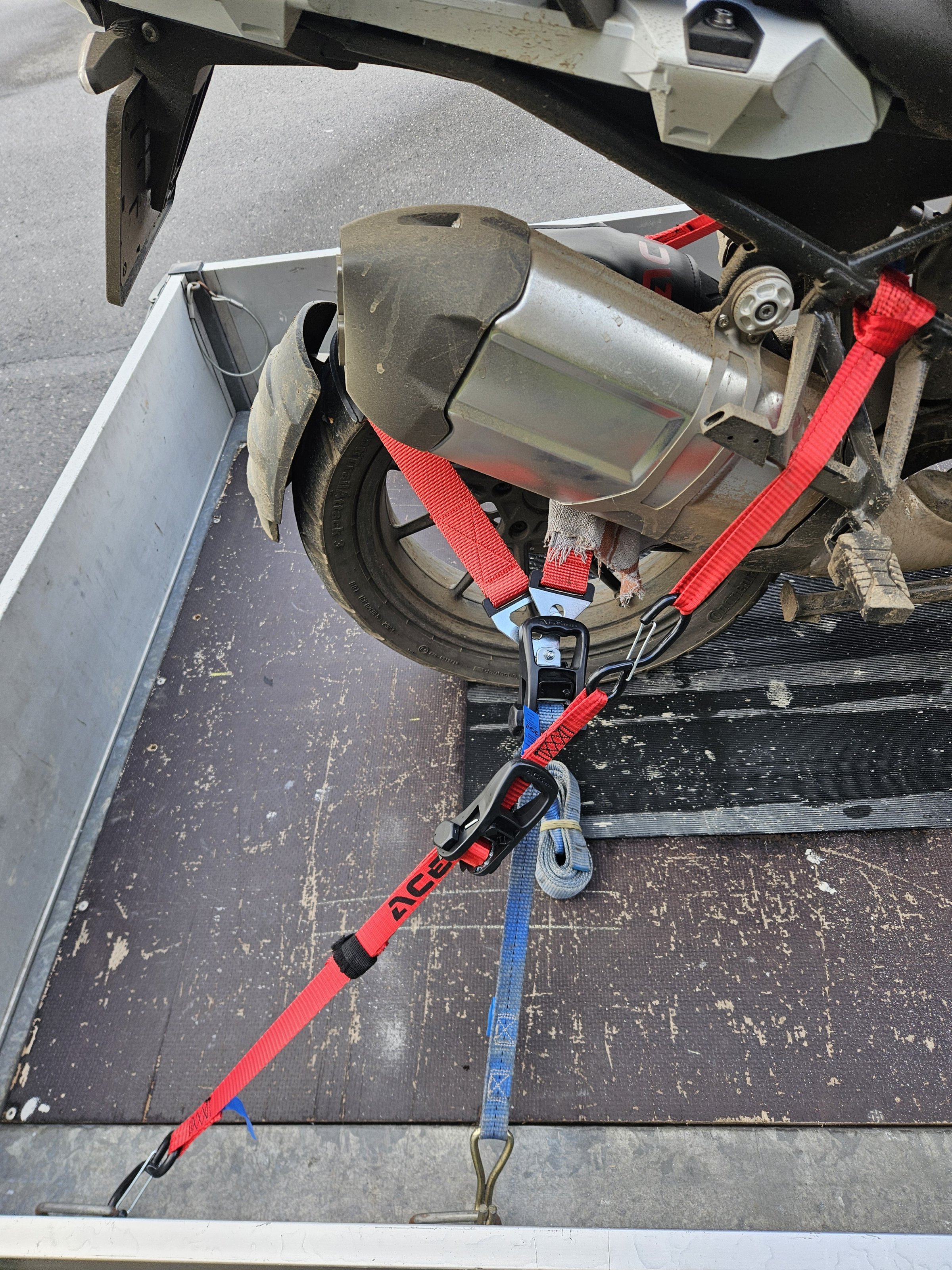

Hast Du mal ein Foto von deinem Anhänger und Verzurrösen? Ich habe auch mal ein Motorrad auf einem normalen Humbaur transportiert mit Wippe vorne und die mittig auf den Anhänger.
Habe allerdings 4 zusätzliche Bodenhaken angeschraubt weil ich den kleinen Verzurrösen in den Seitenwänden nicht traue.
Machbar ist es definitiv.

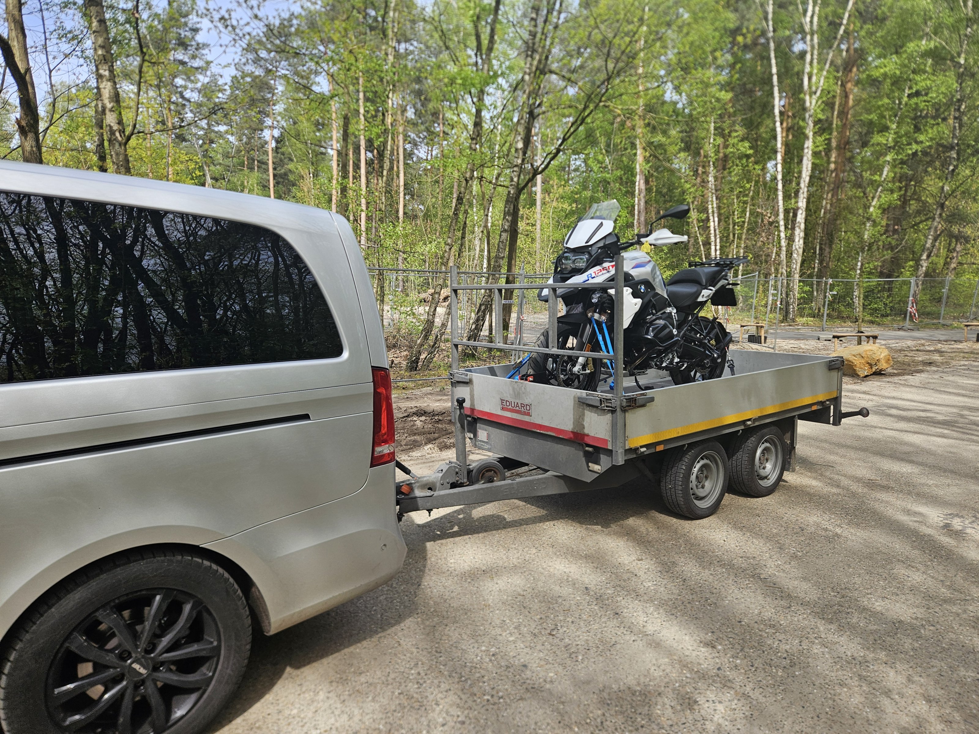

Das Bugsieren auf ner schmalen Rampe ist die ersten paar Male nicht ganz unspannend
Da hast Du Recht! Ich wollte zuerst auch meine beiden auf den normalen Anhänger "schieben" was ich aber gleich beim ersten Versuch gelassen hab, da mir die Gefahr das ich oder die GS abschmiere zu hoch war! Eine zu breite Rampe ist umständlich zum transportieren.
Deshalb habe ich mir diesen Absenkanhänger gekauft und muss sagen dass das die beste Anschaffung war!
Ich bin auch schon öfters darauf angesprochen worden und einige wollten auch zusehen wie "Easy" das auf und vor allem abladen der Motorräder funktioniert!
Beide GS stehen in der Wippe und sind mit Eilzurr System gesichert. Bei längeren Fahrten sichere ich die GS zusätzlich vorne mit Gurten am Gabelholm oben!
So bin ich schon viele Tausende Kilometer gefahren ohne überhaupt ein Problem gehabt zu haben!

Hab mir den Brenderup angesehen und die ösen. Ich bin der Meinung die Ösen sind zu schwach um das Motorrad anständig zu verzurren.
Andi#87
Andi#87
07.11.2010
21.439
42781
R 1250 GSA 2019

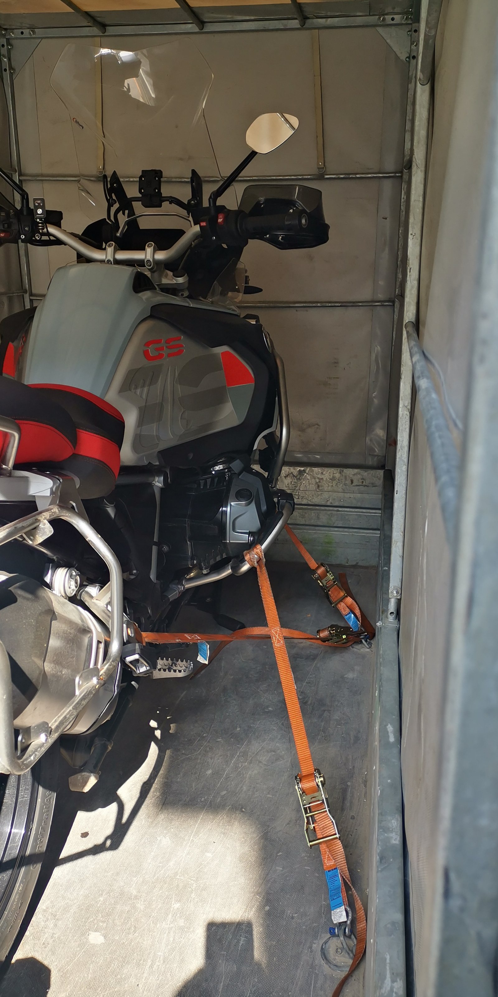

Das funktioniert schon. Blöde ist eben, dass bei den ganzen Anhängern keine Airline Schienen verbaut sind und die Verzurrösen oft nicht optimal platziert sind.
Kreativ ist dann die Kreuzverzurrung :grin:

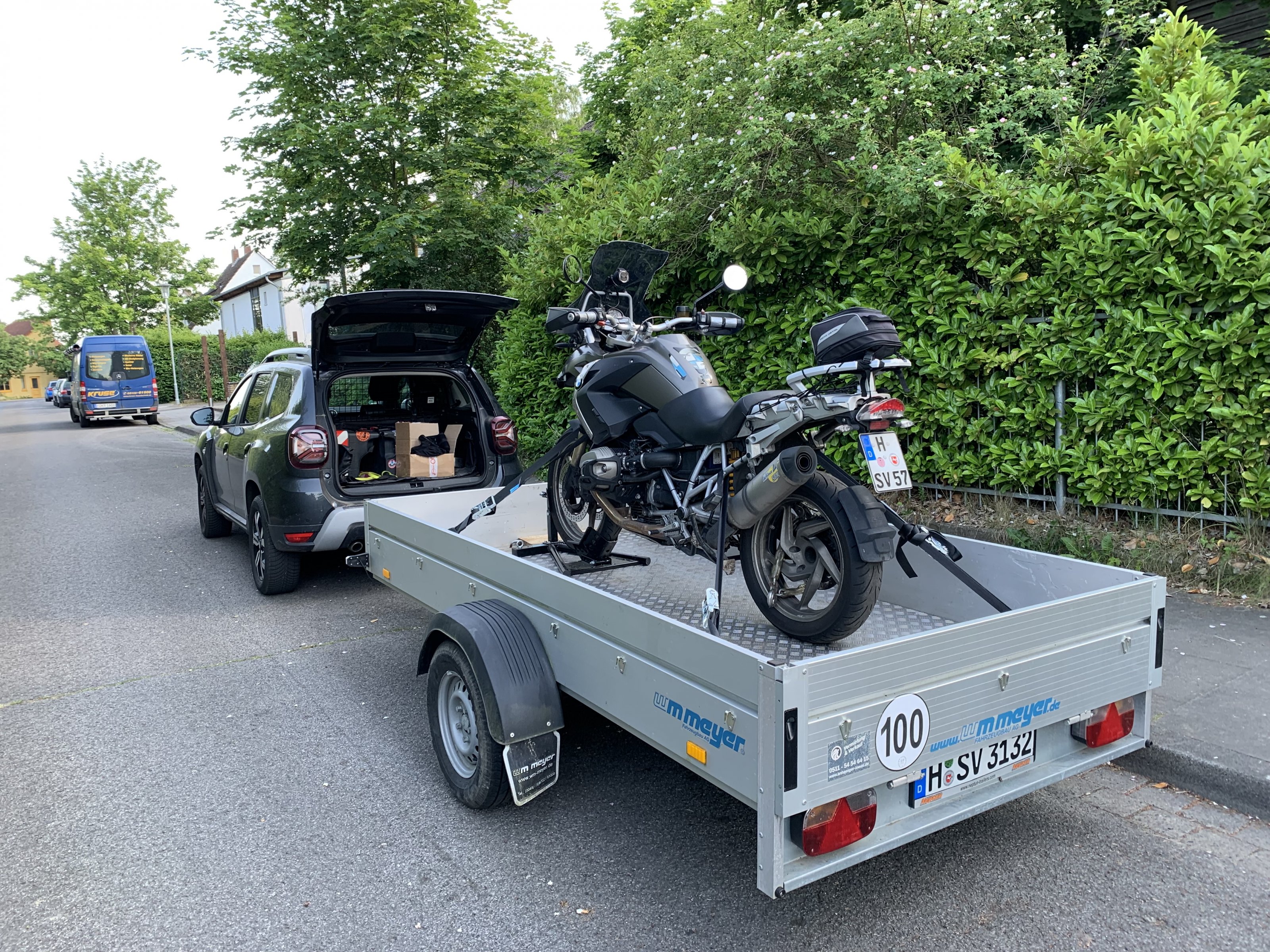

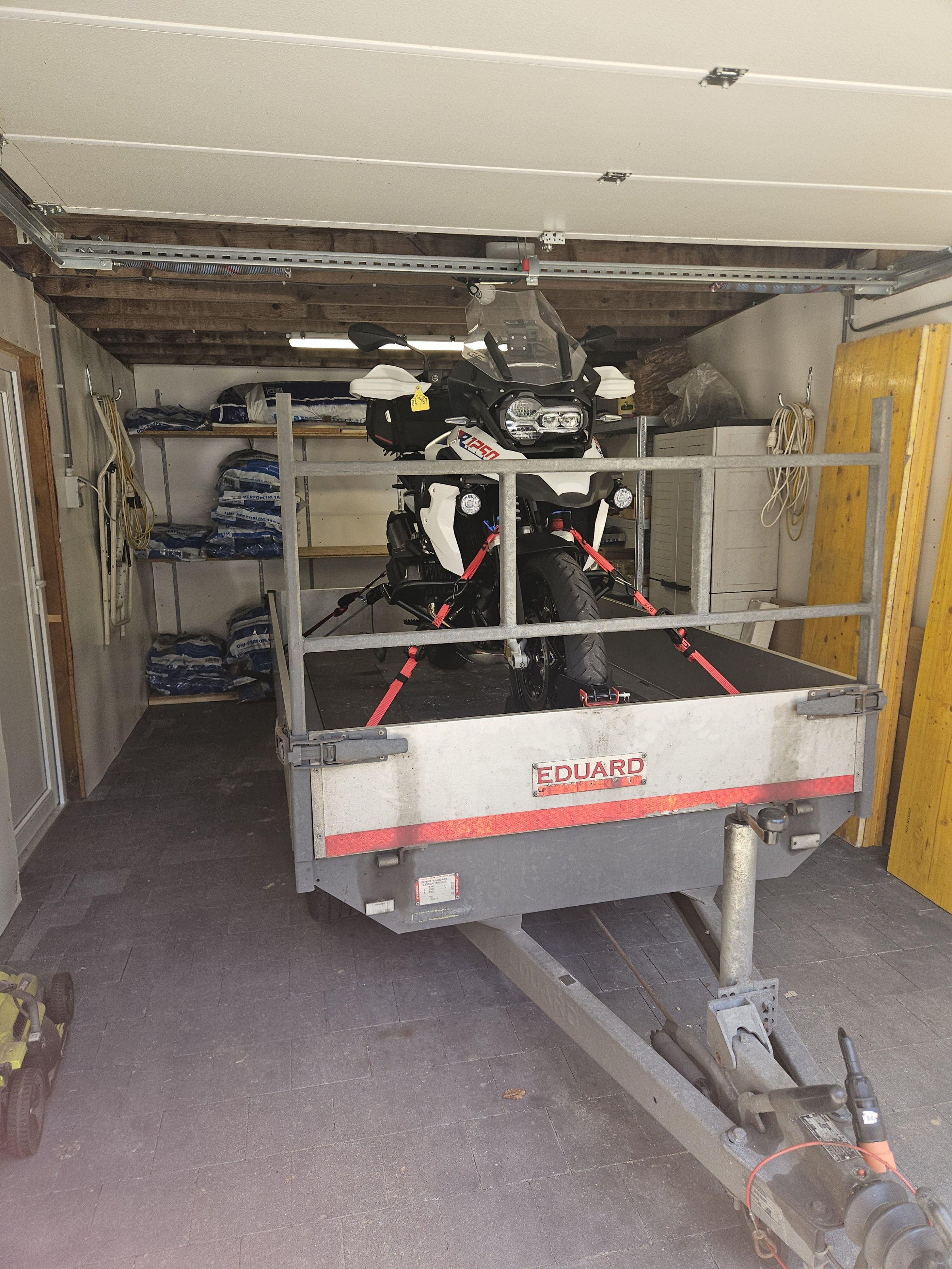

So bin ich mit dem Anhänger mit Sicherheit schon über 10.000km gefahren:
Null Probleme. Die von Dir angegebene Wippe würde ich nicht nehmen, da Du die anschrauben musst. Nimm eine mit Füßen.
Schiebe sie kraftschlüssig gegen die vordere Bordwand und verspann das Moped mit Endlos-Zurrgurten.
Bei den Gurten mit Haken haben wir auf einer Fahrt schon erlebt, dass sie sich aus den Verzurrösen gelöst haben.
Ist ohne ein Problem auch mit einem normalen Anhänger zu machen.

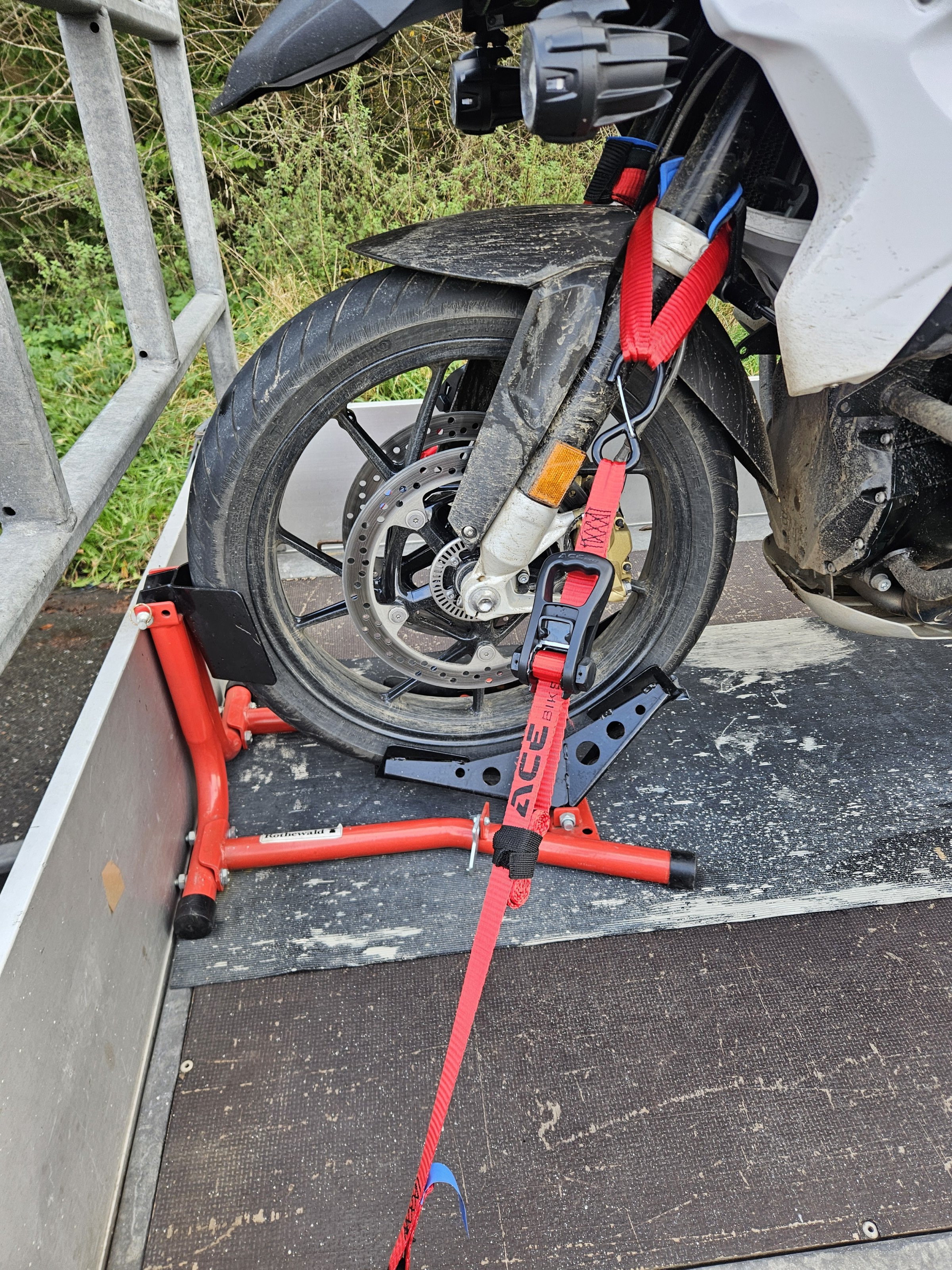

Wegen der Spanngurte guck mal in Eddys Beitrag oben. Die gleichen Gurte hab ich auch.
Die sind qualitativ gut und können nicht aus der Öse rutschen.

Ich habe dafür ein Brett zwischen Wippe und Bordwand gelegt. Ist halt auch eine bessere Gewichtsverteilung über die Achse.
Mir ist der Kraftschluss bei einer Vollbremsung wichtig, aber eigentlich braucht man es nicht. Tut aber auch nicht weh.
