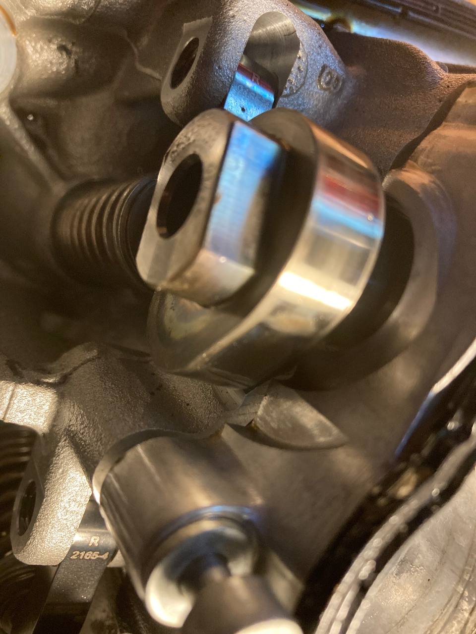

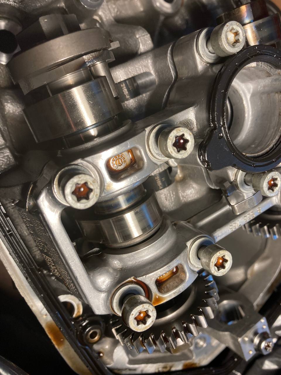

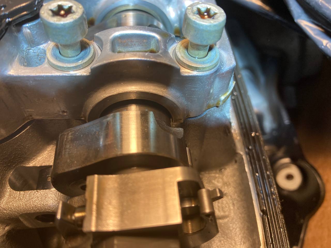

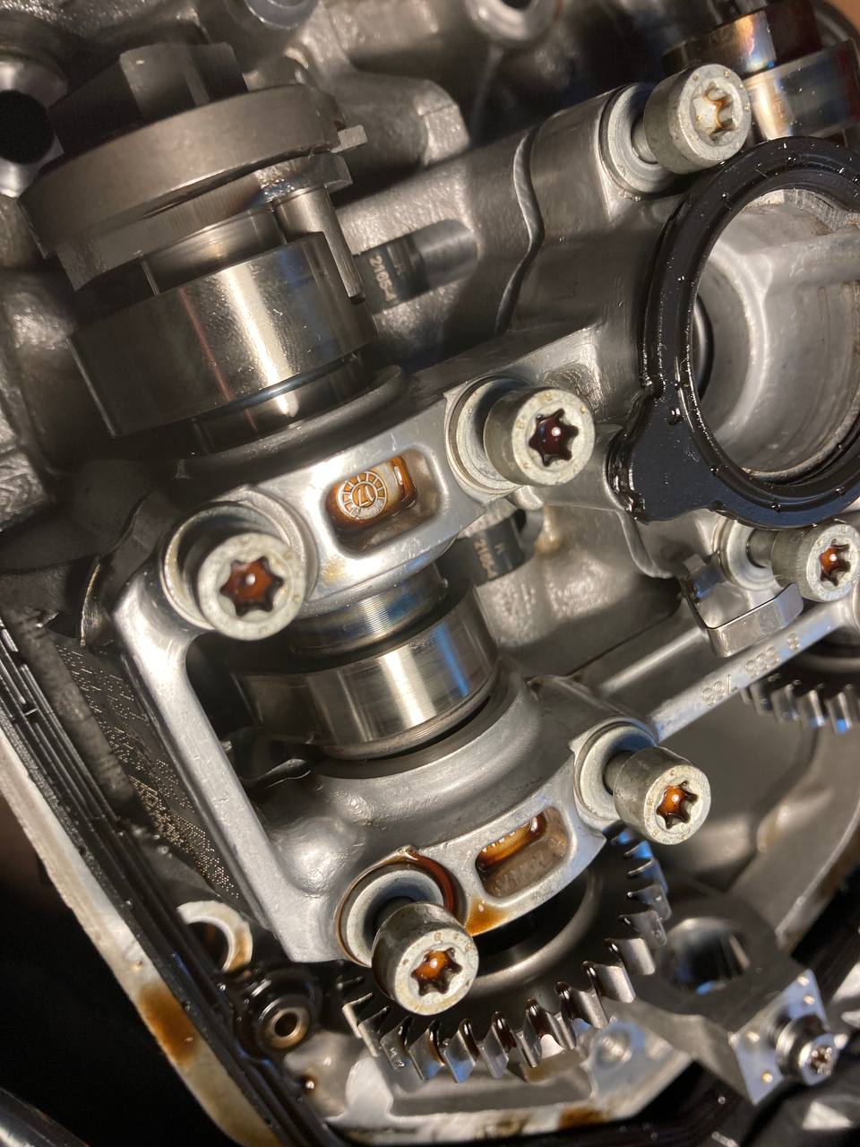

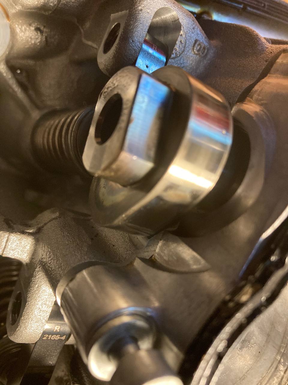

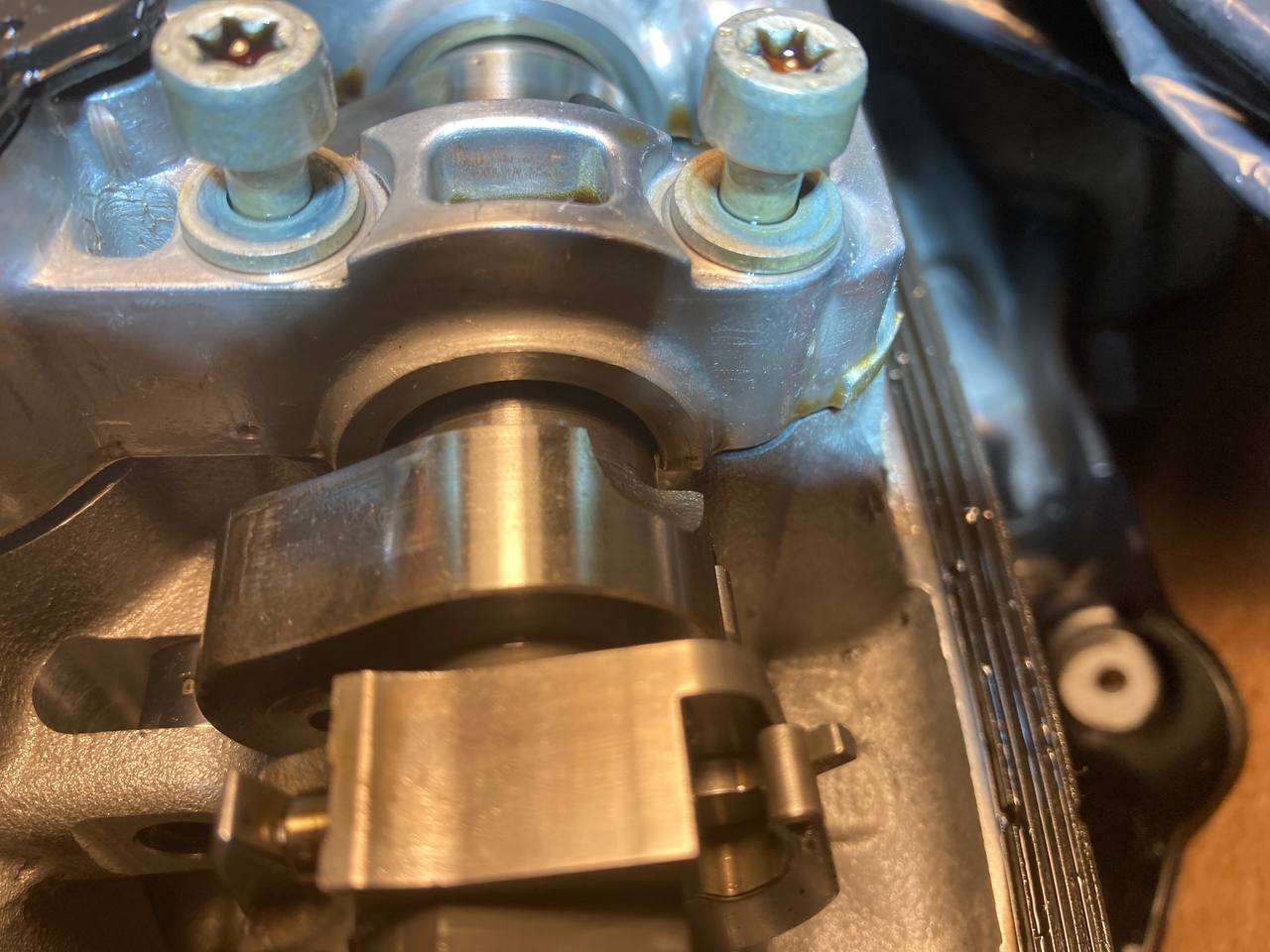

Rund um die Ventilsteuerung sieht alles tiptop aus. das ist der Kram rund um den linken Zylinder
