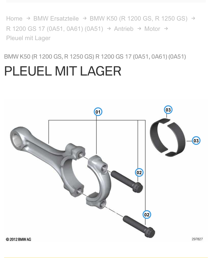

Das muss ein Luftifan sein oder? Ich hab im Kopf mal kurz die Anzahl der Pleuelschrauben durchgezählt. Mehr als 4 bekomme ich nicht zusammen und die sind auch noch gleich. Ein Fall für Akte X ist es also nicht 😂.
Bei 2 Pleuel vier Schrauben-> du kannst was. Willst dem armen TE nicht das Motörchen richten? Ist doch ein Klacks, und nen neuen Kühler brauchts auch nicht👍
Wieviele Pleuelschrauben zählst du denn?
Nur damit du ungefähr weißt wovon wir hier reden😉
Und wenn du möchtest, zeig mir doch bitte den Ölkühler und die Leitungen. Ich finde es nicht!

vl mal etwas zwischen der Zeilen lesen, wenn man schreibt dass "jemand die Pleuel Schrauben mit Namen kennt, " dann kennt er alle Schrauben im Motor, alle . hier Luftöl..
Richtig 2 Schrauben pro Pleuel. Richtig beim LC kein Ölkühler ist aber unwichtig.

War nicht böse gemeint Klaus! Ich hab das schon richtig verstanden mit deinem Boxer Kumpel. Du hast mir das Ding auf den Elfmeterpunkt gelegt,- ich hab ihn nur rein gemacht 😉.
