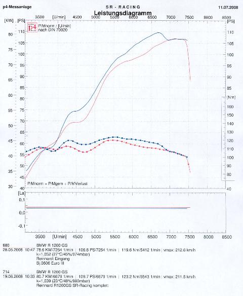

q_gelb
q_gelb
26.01.2005
358
R1300GS Trophy
die angehängte Datei zeigt die Leistungskurve meiner R12GS mit SR-Racing-Komplettanlage. :)
Wenngleich mich der Drehmomentverlauf in der Mitte begeistert, beunruhigen mich Eure Bedenken bezüglich der zu niedrigen Lambda-Werte. :eek:
Auf dem unteren Teil des Diagramms werden die Original- und Zubehör-Lambda-Linien dargestellt, die absolut gerade und parallel bei einem Wert von ca. 0,04 verlaufen. Als technischer Laie kann ich damit nichts anfangen. Wie interpretieren die Fachleute unter Euch dieses Diagramm?

... Als technischer Laie kann ich damit nichts anfangen. Wie interpretieren die Fachleute unter Euch dieses Diagramm?
Ich würde mich in dieser Beziehung nicht als Fachmann bezeichnen aber das Lamda Diagramm zeigt, dass die Lamdamessung hier nicht angeschlossen war. Nicht jeder Prüfstand hat die Möglichkeit eine solche Messung durchzuführen.
Bis etwa 3500 Upm laeuft sie umweltgerecht. Darueber hinaus eher etwas fett, d.h. um 0,9 = auf bessere Leistung optimiert. Ab etwa 7500 Upm hat sie Vollastanreicherung, da wird nie ein Magerschaden bei Vollgas stattfinden.

.....da das Diagramm bei SR-Racing gemacht wurde , könnte ich mir vorstellen das dort auch angefettet wurde , sicher ist sicher ;)
