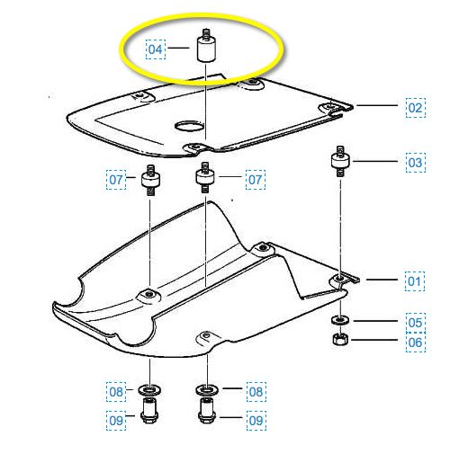

Hier, das Distanzstück (gelb) und die Gummilager.
Dann müsste der von der 1150er auch an die Adv passen.

hi peter,
falls euer deal nix wird:
an alle 11,5er gse, also auch an die adv, passt der schutz der normalen gs.
man brauch hierfür aber auch die 4 gummi-metall-verbinder der gs.
der schutz der adv wiederum passt nicht an die gs.
der unterschied liegt an der aufnahme des hauptständers.
und der adv-schutzbügel paßt auch an den gs-schutz, wenn man dort 4 6er-löcher passend bohrt.
