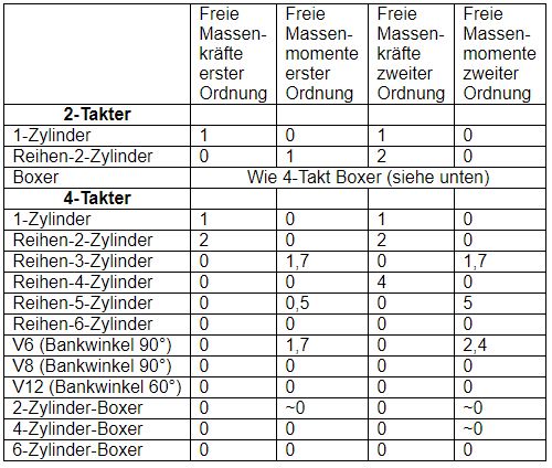

Die Kerninfo, die ich oben eigentlich bringen wollte, ist, daß konstruktionsbedingt ein ruhiger seidiger Motorenlauf eigentlich nur (oder zumindest einfacher) mit einem Mehrzylinder mit gleichmäßigen Zündabstand zu erreichen ist.
Übersicht der freien Kräfte u. Momente (Je größer der Faktor, desto schlechter):
Massenkraefte.JPG <- klick mich!
Leider kein V2 dabei ...
